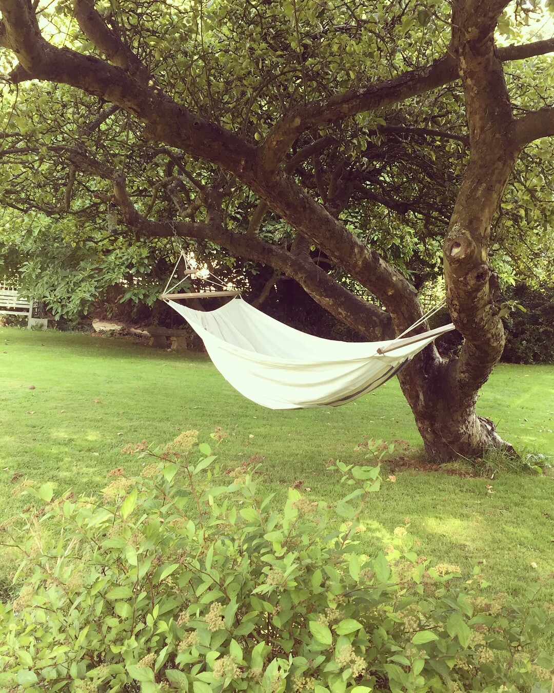

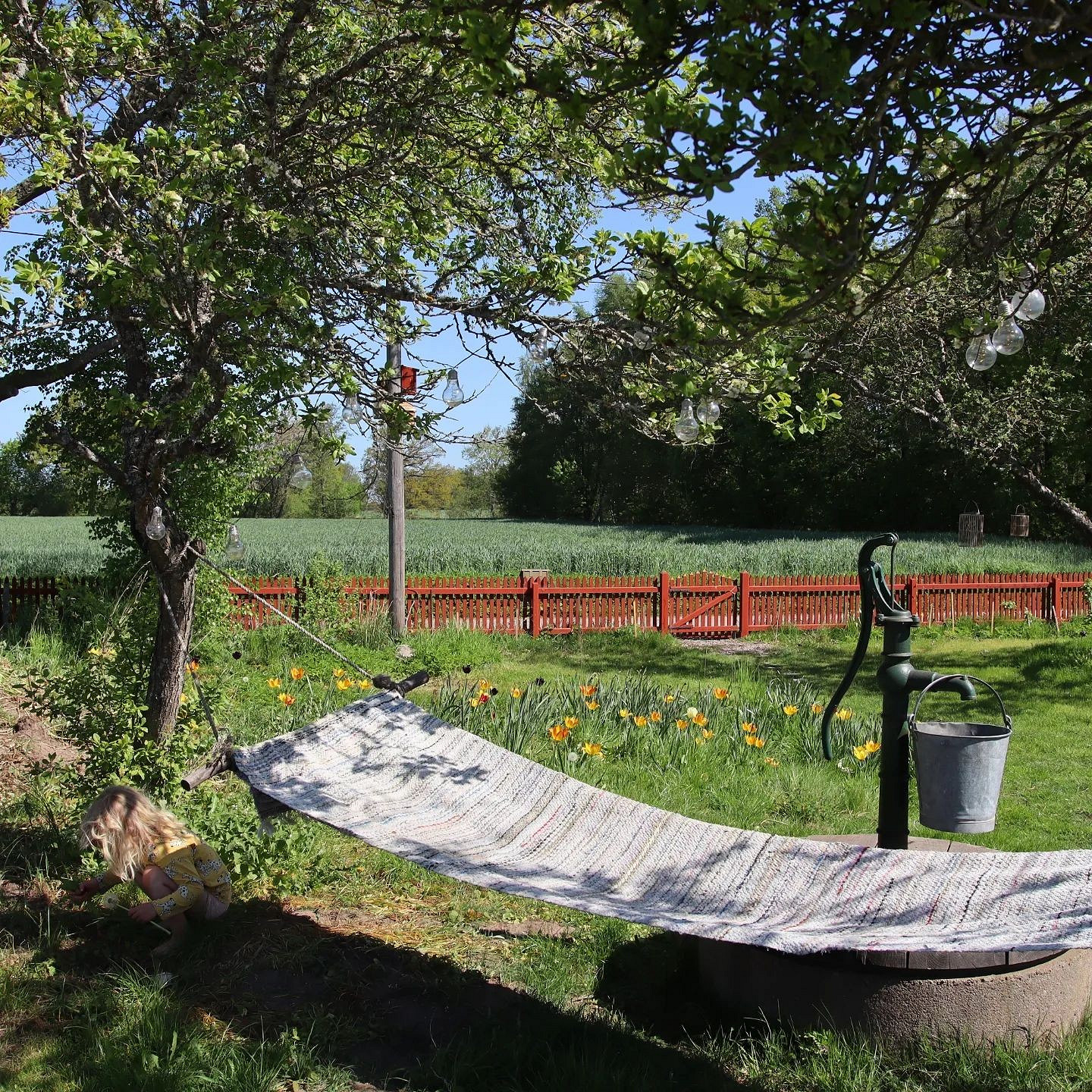

Как повесить гамак на дерево на даче
Гамак на даче можно повесить между двух деревьев или придумать самодельный каркас. Один из вариантов — вкопанные в землю стойки или расположенные под потолком балки. Вертикальные столбы делают съемными и стационарными. Иногда к ним пристраивают крышу. Основанием также может быть стена дома с вкопанным напротив столбом. На террасе или в беседке полотно натягивают между стеной и уже имеющимися перекладинами. Рассмотрим все способы по очереди.
Если конструкция будет крепиться над ветками, то лучше выбрать длинные прутья — чтобы она не слетела при раскачивании. Ветки не должны быть тонкими или поврежденными. Простое подвесное ложе вы можете сделать своими руками. Вам понадобится веревка или ремни, плотная ткань и два карабина-крючка.
Вешать изделие можно и без карабинов — просто завязав крепкие узлы. Помимо очевидных преимуществ (бюджетность, простота), у этого способа есть и минусы. Так, крепление зачастую выглядит неэстетично, а регулировать и развязывать его проблематично.
- Прочная веревка диаметром не менее 8 мм и длиной 2-3 м.
- Кембрик. Эластичная капроновая трубка, которую надевают на веревку на участке, которым она соприкасается с корой. Вместо кембрика можно подложить под петлю кусок плотной ткани или кожи.
- Завяжите с одной стороны у каждой стропы узел «Простой проводник» или «Восьмерка». Инструкции представлены ниже.
- Проденьте свободный конец в люверсы или ушко на полотне и в петлю на втором конце.
- Прикрепите конструкцию на дерево (желательно над веткой) с помощью узла «Удавка». Гамак должен вешаться на высоте 1,5-2 метра. Так, чтобы в подвисшем состоянии расстояние от него до земли было не меньше 40 см.
Определить оптимальную высоту можно, умножив расстояние между опорами на два и разделив полученное число на три. Если вы все сделали правильно, конструкция будет напоминать банан. Попробуйте присесть на нее, а затем постепенно лечь, чтобы проверить, перекручивается ткань или нет. Во время проверки крепления не должны шататься, сдвигаться и вращаться. Также обратите внимание на опоры — нужно, чтобы они не скрипели и не сгибались.

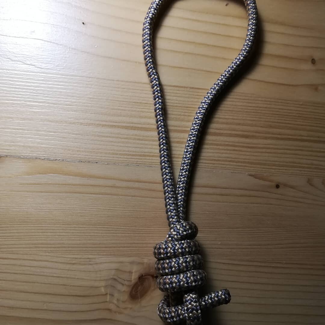

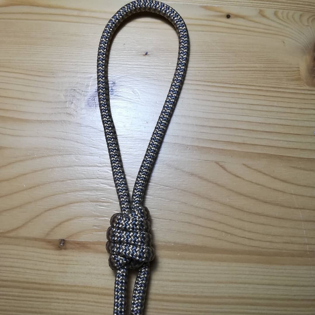

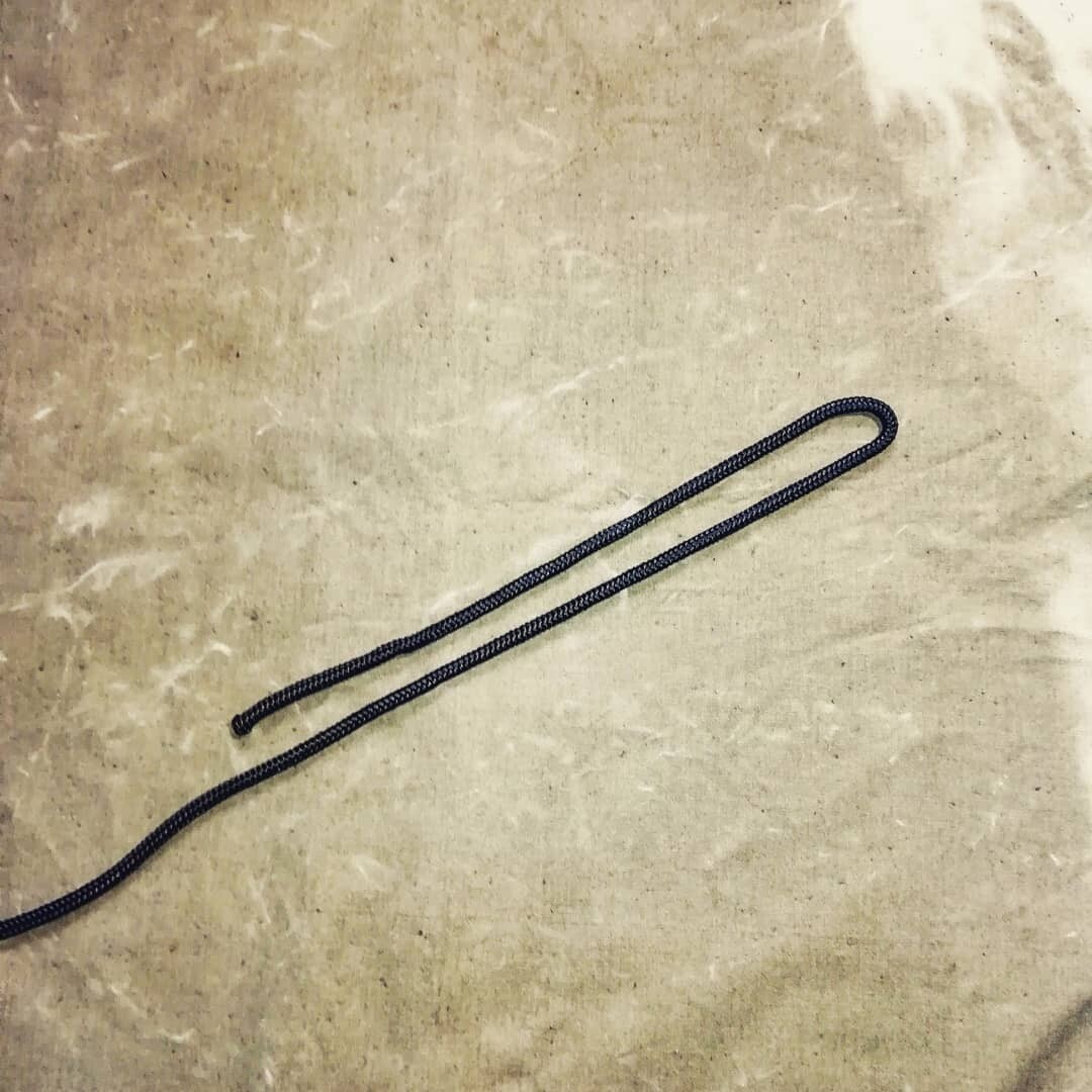

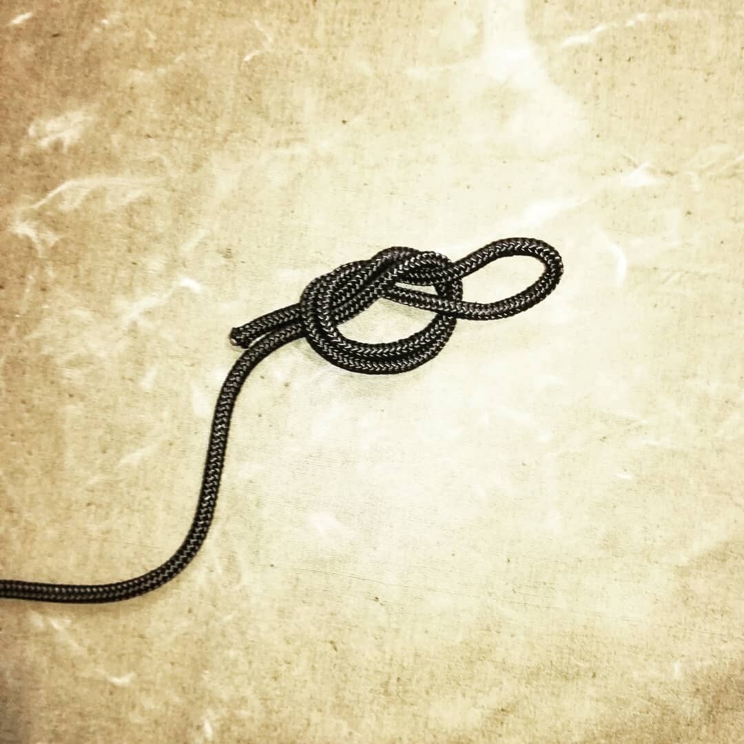

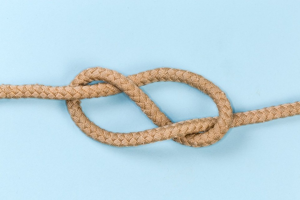

Узел «Простой проводник»
Сложите петлю и оберните ее вокруг нее же на 180°. Проденьте край в образовавшуюся петлю и затяните.

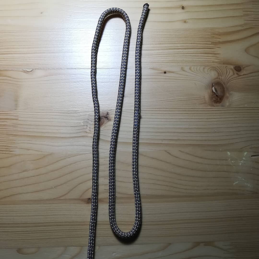

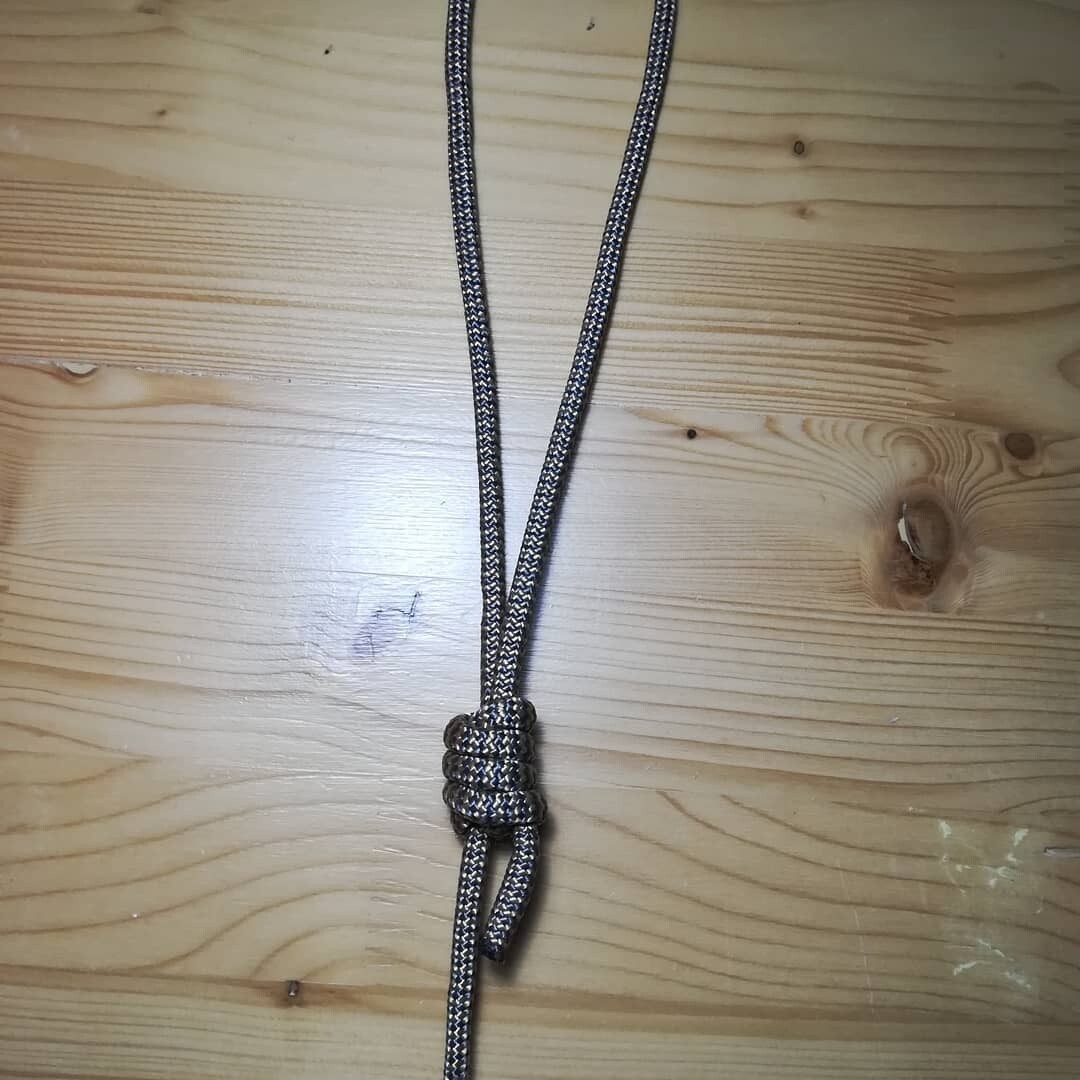

Узел «Удавка»
- Оберните дерево, чтобы сформировать петлю.
- Проденьте в нее свободный конец и сделайте не менее трех оборотов вокруг рабочей части веревки.
- Завяжите контрольный узел, чтобы закрепить петлю.

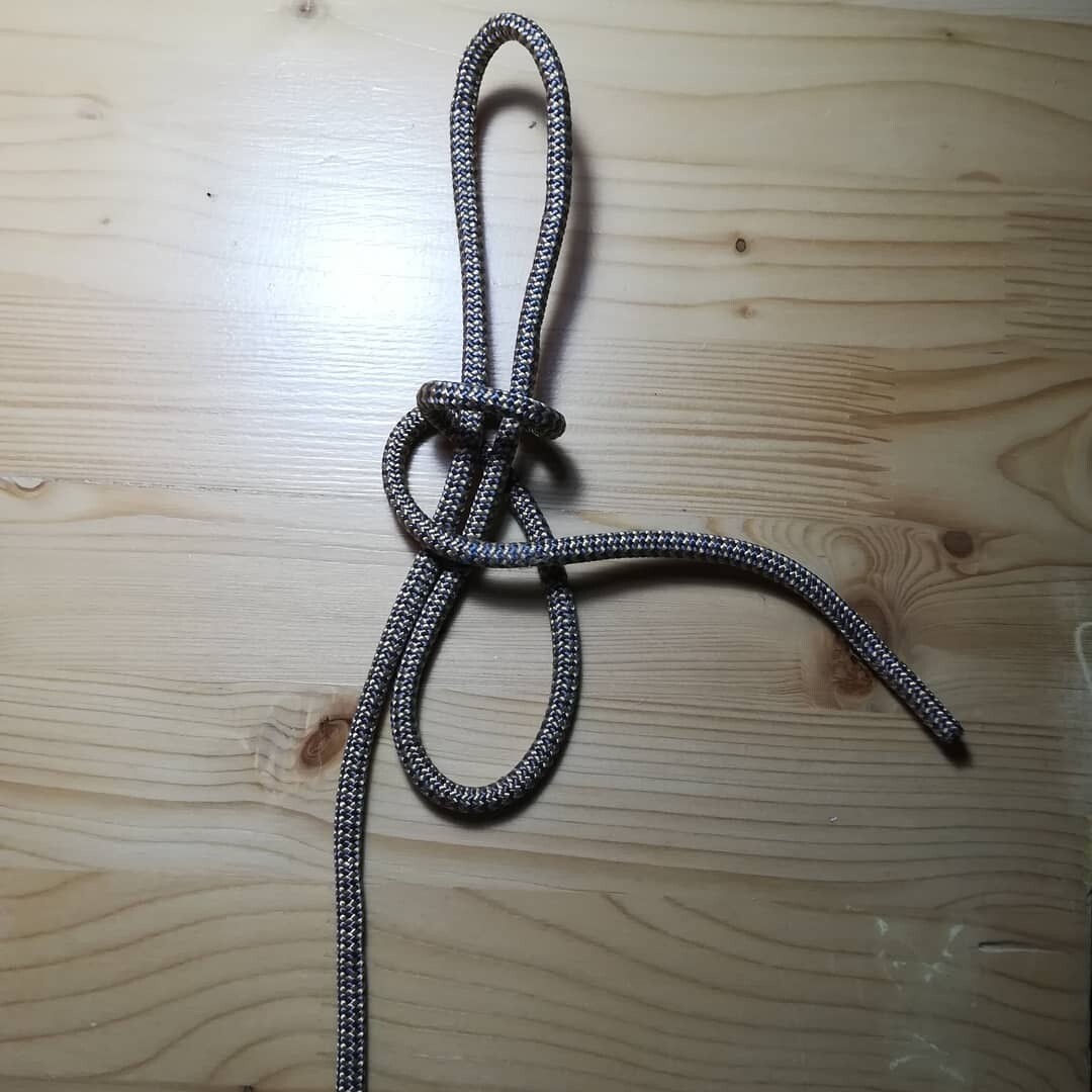

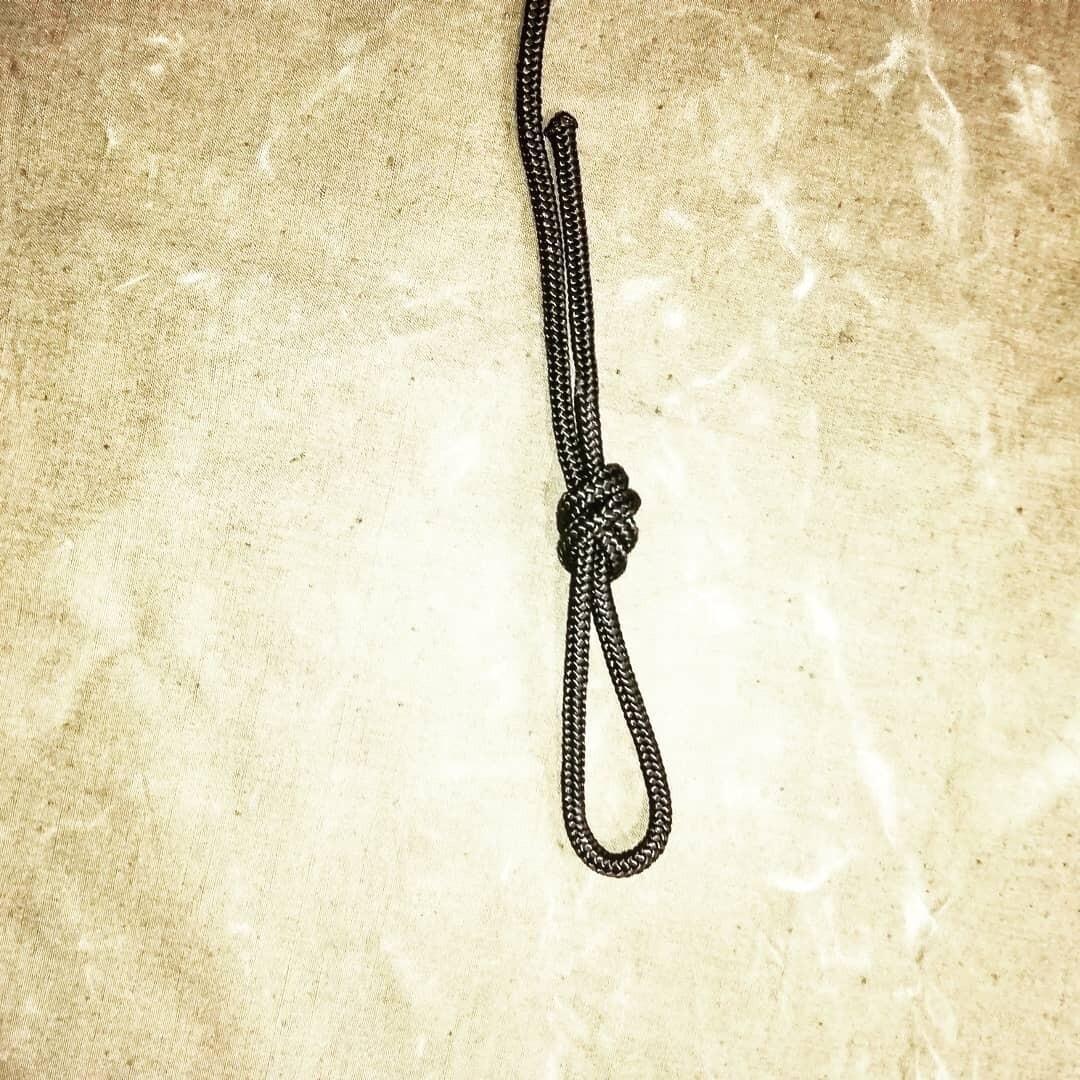

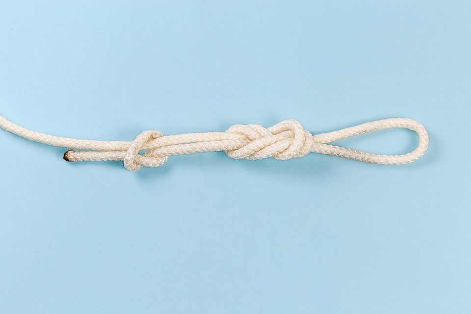

Узел «Восьмерка»
- Возьмите стропу и сложите ее пополам, чтобы образовалась петля.
- Нижний свободный конец наложите на верхний у основания петли. Должна получиться восьмерка.
- Заведите этот же конец в первую петлю и затяните.

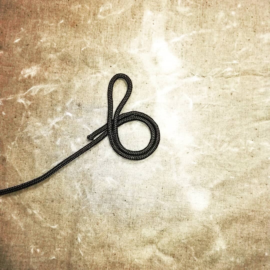

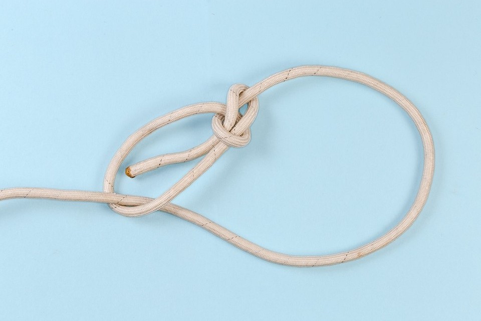

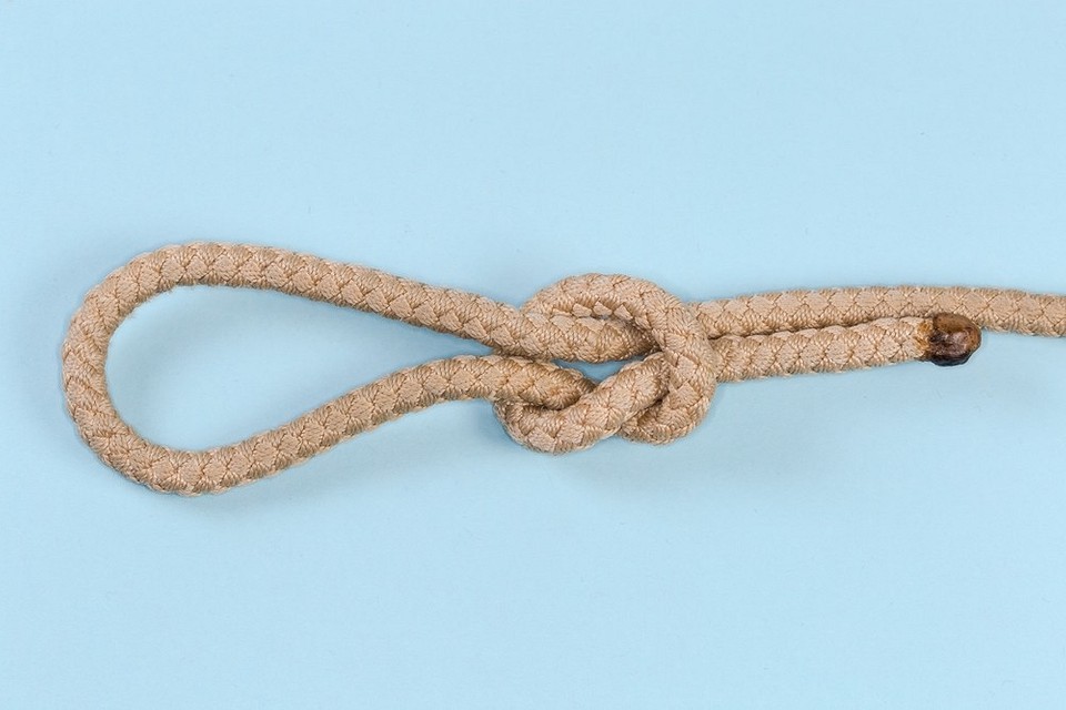

Узел «Булинь»
- Оберните веревку вокруг опоры.
- Чуть ниже основания большой петли сделайте маленькую, без оборотов.
- Протяните через нее свободный конец. При этом придерживайте петлю рукой.
- Оберните ходовой конец позади стропы над маленькой петлей и снова протяните его в нее.
- Затяните узел.

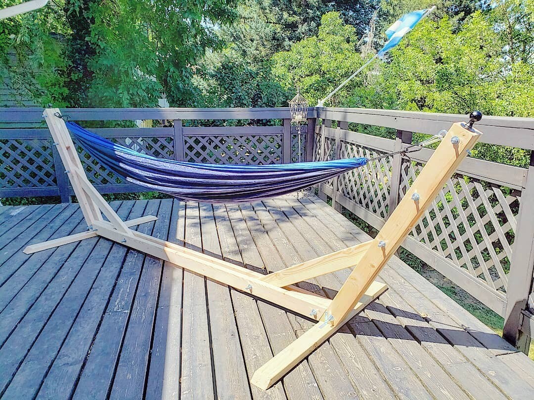

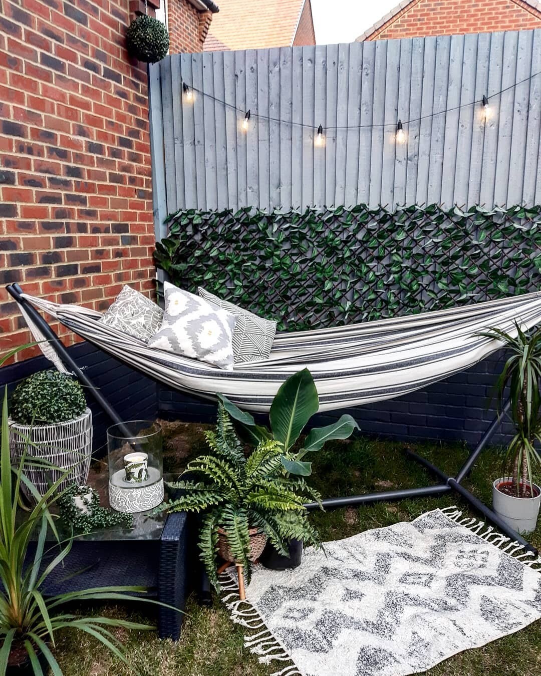

На переносную стойку
Если вы не хотите привязываться к одному месту и заниматься бетонированием, можно купить переносную модель с собственным деревянным либо металлическим каркасом. Или даже попробовать сделать его самостоятельно. Главный такой миниатюрной зоны отдыха — в мобильности. Вы можете поставить каркас на любом ровном участке, будь то газон или настил террасы. И в любой момент при необходимости переставить.
- Доски длиной 1,5 м и 1,3 м (по 2 шт.) для поперечин. Сечение 100*30 мм.
- Продольные бруски сечением 80*80 мм и длиной 3 метра (2 шт.).
- Боковые балки длиной 2 м (2 шт.).
- Упорные балки длиной 1,45 м (2 шт.).
- Дрель, ножовка, шлифовальная машинка.
- Морилка.
- Карабины или анкерные крюки.
- Отшлифуйте доски, бруски и покрасьте их морилкой. После сборки каркаса, места креплений будут недоступны для обработки.
- Изготовьте укосины из двухметровых балок. Они должны быть расположены под углом (примерно 60°) — так чтобы расстояние между ними было 3-4 м. В верхней части каждой детали сделайте крючки, на которые повесите полотно.
- Прикрепите укосины между продольными трехметровыми планками с помощью болтов.
- Подрежьте упорные бруски так, чтобы скрепить их в верхней части с укосинами.
- Изготовьте поперечины. На отрезок 1,5 м приколотите отрезок 1,3 м. Расстояние от центра доски до края всей конструкции должно составлять не более 60 см.
- Нижнюю часть упорных брусков и продольные доски установите на поперечины.
- Подвесьте ткань на веревки или карабины.
В видео — инструкция по изготовлению каркаса из дерева:

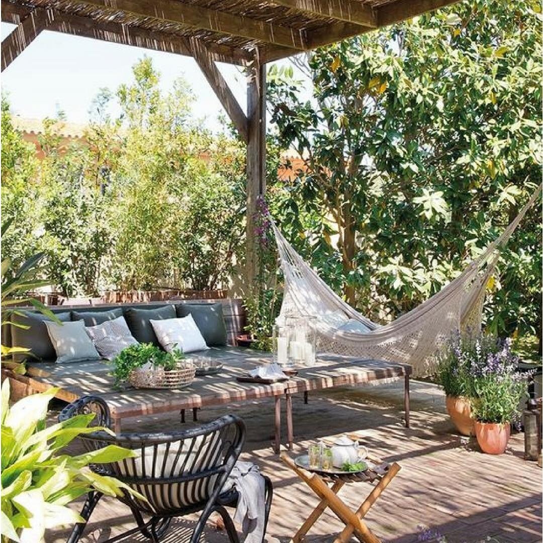

На потолок

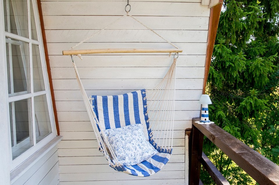

Если вы хотите повесить гамак на даче на веранде, крытой террасе или в доме, в качестве опоры можно использовать потолочные балки или бетонное основание. Вам понадобятся веревки или цепи, перфоратор (для бетона) и крепежные детали. Для деревянных перекрытий будет достаточно универсальных ввинчивающихся крюков с резьбой. В пустотелых плитах надежнее фиксируются анкера с раскрывающейся деталью. Для монтажа на полнотелые плиты подойдут обычные анкерные болты с кольцом.
- Разложите полотно, чтобы определить расстояние между двумя крюками.
- Сделайте разметку.
- Просверлите отверстия, вычистите из них цементную крошку и пыль.
- Вставьте анкер, затяните его.
- Затяните крепежную гайку.
- Проверьте надежность крепления и подвесьте ткань на веревки или цепи.
