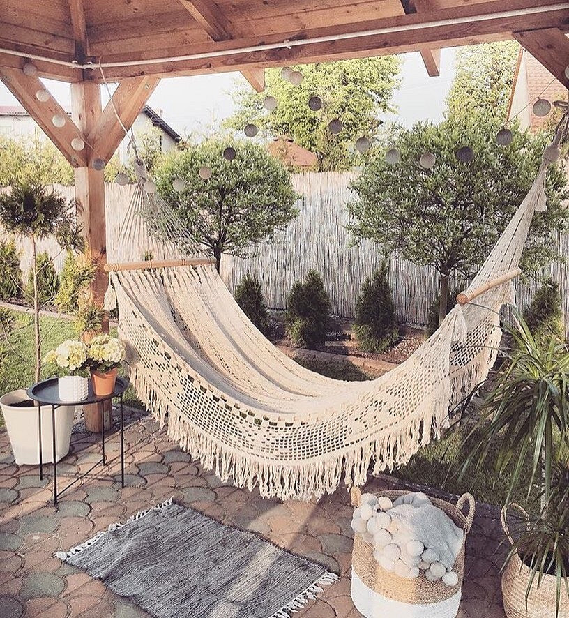

2 Плетёный вариант
Очень эффектная модель — из макраме. Процесс изготовления сложнее, чем из камуфляжа, но результат того стоит. Если места хватает, его можно повесить даже в квартире.
Материалы и инструменты для работы
- Деревянные рейки длиной 1 м — 2 штуки.
- Прочные нити для плетения 8-10 м — 10 штук.
- 2 металлических кольца.
- 2 карабина (по желанию).
- Дрель.
- Верёвки для крепления гамака к опоре.
Как сделать плетеный гамак своими руками
В дельнейшем для удобства сетку можно проложить материалом, постелить плед или кинуть внутрь декоративные подушки.
- Проделайте в деревянной рейке 20 отверстий. Если рейка шириной 1 м, они будут располагаться на расстоянии 2 см.
- Сложите шнуры для плетения пополам и закрепите их на кольце с помощью петли.
- Чтобы вам было удобнее работать, повесьте изделие на крючок: можно подвесить или установить его на столе.
- Проденьте нити для плетения через дырки в рейке, её установите на расстоянии примерно 30 см, закрепите узлами.
- Сплетите сеть.
- Оставшиеся концы проденьте в другой брусок, закрепите на второе кольцо.
