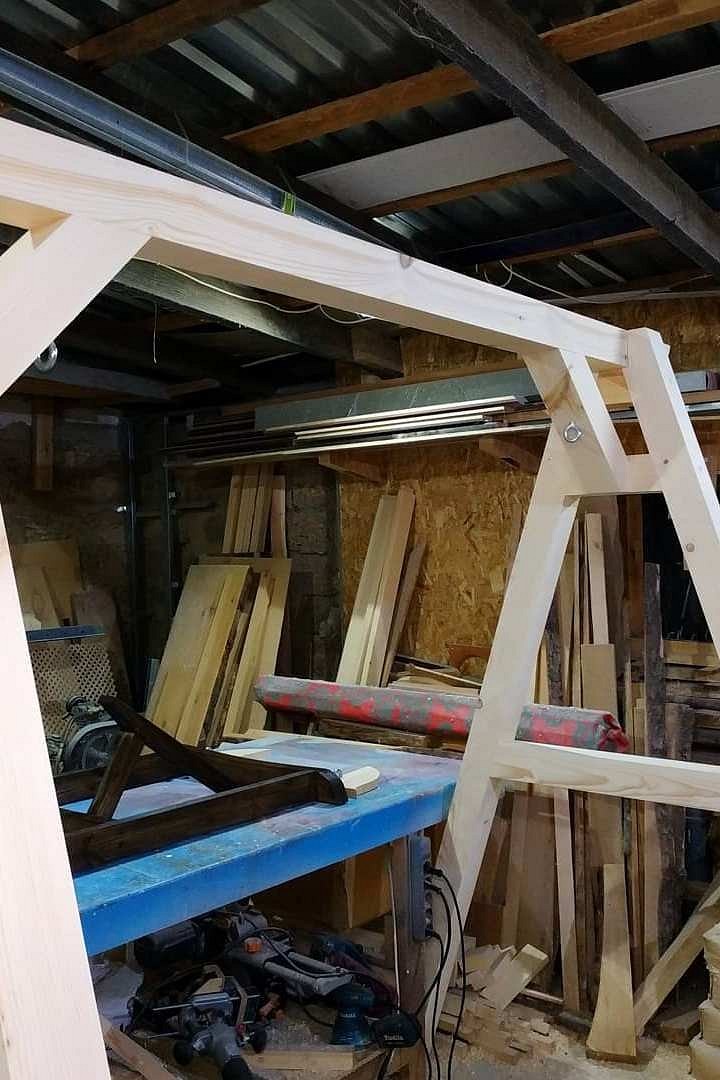

- Массивные опоры — горизонтальная перекладина фиксируется на А- или П-образных стойках, расположенных спереди и сзади изголовья либо по бокам. Нижние углы соединяют перемычки, образующие прямоугольник. Перемычки нужны для придания устойчивости. Кроме того, благодаря им нижняя часть не проваливается в грунт. Полотно привязывается к верхней перекладине. Иногда его крепят на рейки, находящиеся в ногах и в изголовье. От реек идут веревки, соединяющиеся в одну петлю. Ее вешают на крюк, расположенный на верхней перекладине, либо в месте ее примыкания к стойкам.
- Облегченная конструкция — к основанию, стоящему на грунте, с разных сторон крепят два бруса под углом 120 градусов. На них монтируют крюки, удерживающие ткань. Подставка представляет собой две доски с опорами, поставленные на ребро. Балки плотно вставляются между ними и крепятся к нижней горизонтальной части вставками, не позволяющими им упасть. Вставки с основой образуют треугольник. Чем длиннее его стороны, тем прочнее соединение. Такая конструкция весит меньше, чем предыдущая. Она более компактна. Ее проще перенести на другое место и привести в устойчивое положение. Подставка занимает небольшую площадь и ей не нужна широкая ровная площадка. Несущая способность такой конструкции ниже. На нее можно повесить лишь одноместное полотно, в то время как горизонтальная перекладина выдержит даже двухместный подвесной диван.

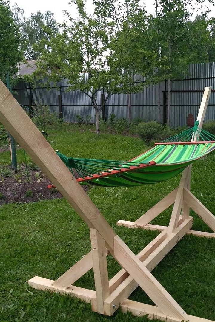

Инструкция по сборке деревянной стойки для гамака своими руками
Такое техническое решение используется наиболее часто. Оно удобнее и проще в исполнении. Для его изготовления требуется меньше материалов.

- Доски 10х3 см — из них собираем основание.
- Брусья 8х8 см — они выполняют функцию нижних опор и балок с крюками, удерживающих полотно.

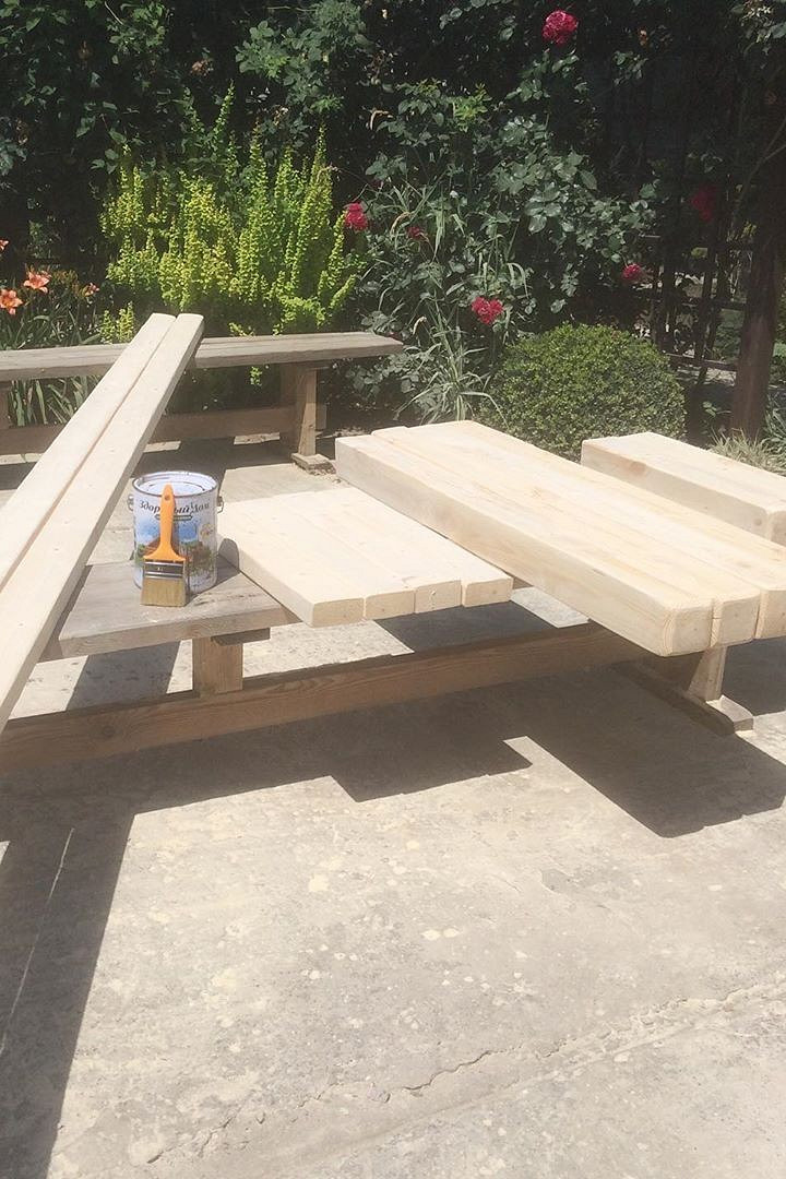

Предварительная подготовка
Все элементы просушивают на солнце либо с помощью радиатора. При слишком интенсивной сушке влага удаляется неравномерно, что обычно вызывает искривление волокон. Выпрямить их в бытовых условиях удается не всегда. Заготовки складывают штабелями, ставя между ярусами прокладки, обеспечивающие циркуляцию воздуха. Затем проводится обработка антисептиками, предотвращающими появление микроорганизмов. Без них на поверхности появится пятна плесени. Состав наносится несколько раз, после чего снова проводится просушка.
Заготовки шлифуют наждачной бумагой либо абразивным кругом, установленным на болгарку. Удобнее использовать шлифовальный станок, но для этого придется обращаться в мастерскую по деревообработке.
Чтобы вода не проникала в структуру, требуется защитное лаковое или лакокрасочное покрытие.
Для придания дереву огнестойкости применяются антипирены — добавки, замедляющие процесс горения и препятствующие воспламенению. После такой пропитки изделия лучше сопротивляются открытому пламени, но по-прежнему считаются пожароопасными.

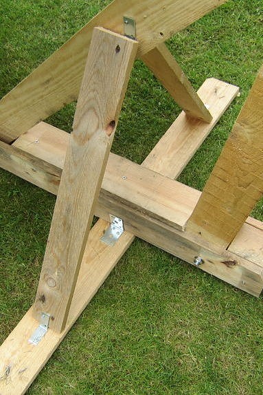

Сборка рамы
Чтобы сделать стойку для гамака, чертежи не нужны. Достаточно схемы, нарисованной от руки, с указанием всех размеров. Сборка производится в несколько этапов.
- Монтируем основание — на ровную поверхность укладываем два бруса длиной по 1,5 м параллельно друг другу. Рекомендуемое расстояние между ними — 2 м. На них по центру монтируем перпендикулярные им доски длиной по 3 м. Эти элементы устанавливаем на ребро и фиксируем при помощи саморезов и металлических уголков. Между досками должно оставаться равно 8 см.
- Устанавливаем балки длиной 2 м и толщиной 8 см — они должны плотно входить в предназначенное для них пространство. Нижнюю сторону подравнивают так, чтобы она не выступала снизу, и крепят сквозными винтами. Отверстия лучше заготовить заранее. Они должны находиться на расстоянии 25 см от краев основы и 5 см — от ее ребер. Все отверстия необходимо обработать антисептиками и покрыть лаком, удалив грязь и влагу.
- Ставим упоры — их длина составляет 1,5 м. Эти детали вырезаем из заготовок 8х8. Фиксируем их на балках и горизонтальной подставке с помощью винтовых соединений. Вместе они образуют треугольник с двумя острыми и одним тупым углом. Сверху заготовку обрезаем под нужным углом, чтобы она плотно примыкала к верхнему элементу. Для этого прижимаем ее струбциной к верстаку, чертим разметку и отрезаем лишнее. Чем дальше от края доски монтируется упор, тем прочнее соединение. Его устанавливают ближе к центру еще на 0,5 м. Сверху брусья соединяются при помощи металлического штыря с нарезанной на него резьбой. Гайки накручивают с обеих сторон.

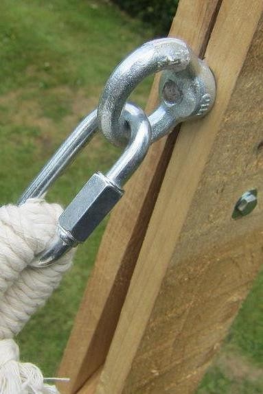

- Сверху крепим крюки на анкерах, удерживающие полотно.

- Анкеры с крюками.

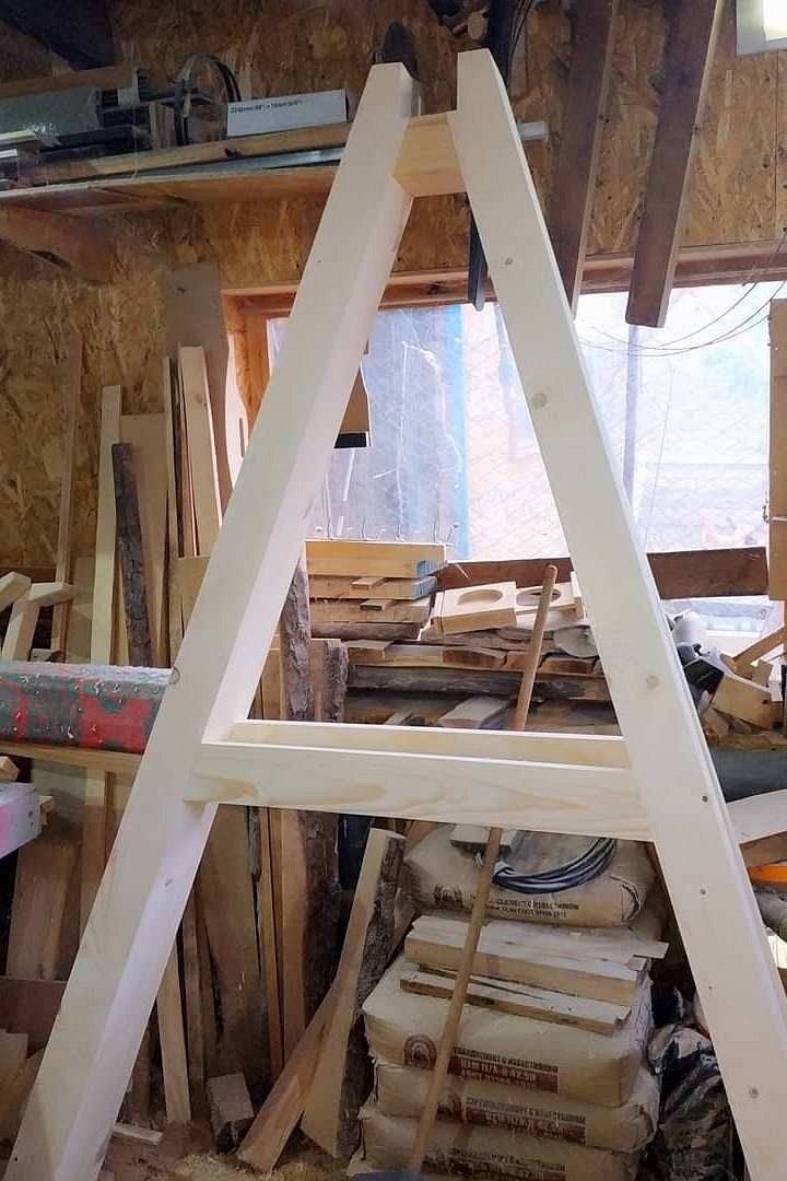

Инструкция по монтажу тяжелой А-образной рамы для гамака
Конструкция представляет собой две опоры в форме буквы «А», соединенные двумя нижними перемычками и одной верхней, расположенными на углах. К верхней крепится полотно. Оно вешается на крюки с анкерами, находящиеся по краям. Вместе детали образуют треугольную призму, лежащую на одной из своих сторон. Ее прочность и устойчивость значительно выше, чем у легкого каркаса. Она сможет выдержать широкий двухместный гамак и другие подвесы, обладающие большой массой. К такому основанию крепят не только тканное полотно, но еще и плетенное кресло, садовый диван, качели — как одинарные, так и двойные. Недостатком является большой вес. Передвинуть каркас в одиночку будет не просто.
Что понадобится для работы
Все сборные элементы изготавливаются из бруса с сечением 10х10 см. Подойдут любые породы.
Процесс сборки
- Сборку начинают с А- образных боковин. Центральные перекладины в них служат ребрами жесткости. Боковые принимают на себя основную нагрузку. Их высота равна 2 м. Снизу можно сделать еще одну перемычку. Она нужна, чтобы боковины не уходили в землю.
- Верхнее соединение имеет Х-образную форму. При пересечении сборные элементы образуют ложе для горизонтального держателя, на который вешают полотно. Стойки прикручиваются с помощью штыря с двухсторонней резьбой. Чтобы они прилегали плотнее и находились на одном уровне, в них проделывают пазы в половину их толщины. Для этого используют электрический лобзик. Пазы следует вырезать под определенным углом, чтобы сборные элементы плотно заходили друг в друга.
- Длину держателя и горизонтальных нижних перемычек примем равной 2,5 м. Они крепятся винтами, установленными в заранее заготовленные отверстия. Можно применять для этого перфорированные металлические пластины, которые накладываются на стык.
- Гамак вешается на крюки либо привязывается к верхней перекладине.
