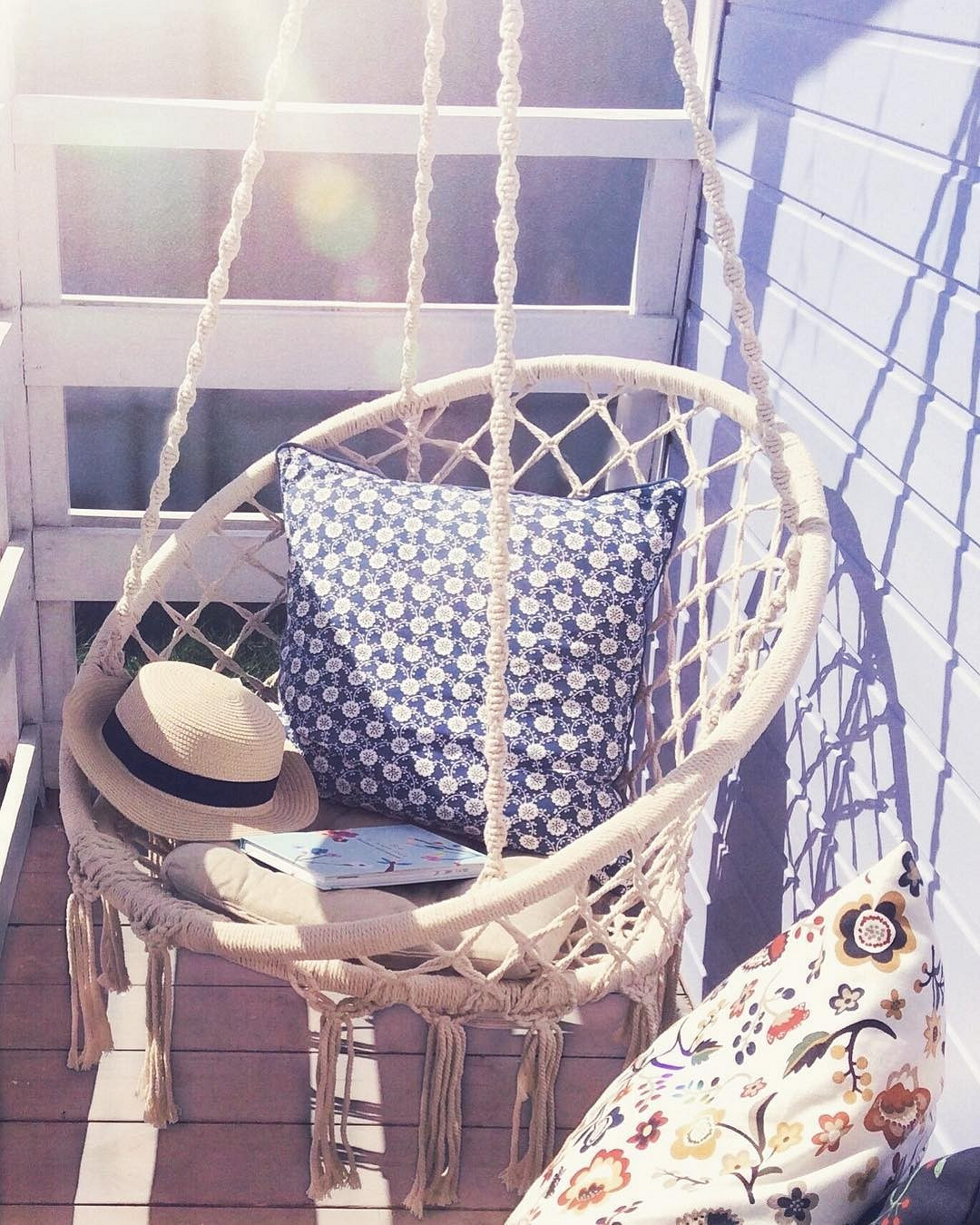

Как плести гамак-кресло
Если на вашем участке нет места для большого гамака или вы всегда мечтали о маленьком, который можно легко повесить не только на даче, но и на балконе дома, советуем остановить свой выбор на круглой модели. На ней удобно сидеть, легко подвесить: необходима всегда одна точка крепления и не нужно искать несколько подходящих веток, за которые получится закрепить длинный гамак.
Что вам понадобится
- Один или два металлических обруча разного диаметра.
- Шнур из натурального материала.
- Материал для обмотки обруча (лучше выбрать точно такой же, как и для плетения, выглядеть будет красивее).
- Клей.
- Ножницы.
Как рассчитать длину веревки
Она зависит от того, какой вы выберете обруч, насколько сильно будете натягивать веревку и какие по размеру сделаете ячейки.
Померяйте диаметр обруча. Для нитей, которые вы будете крепить посередине обруча, полученную величину умножьте на 4. Для более коротких веревок, прикрепленных с краю обруча, диаметр умножьте на 2. Далее к двум полученным цифрам прибавьте по 50-60 см для узлов. Такой расчет подойдет для сильно натянутых веревок, если хотите, чтобы материал немного провисал и был более мягким, заложите дополнительную длину.
Отдельно посчитаем стропы. Для наклонной конструкции задние стропы делают короче передних. Необходимую длину измерьте самостоятельно, она зависит от высоты, на которую вы хотите подвесить кресло. Умножьте ее на два: крепления лучше складывать вдвое для прочности. Приплюсуйте полученное число к предыдущим измерениям материала.
Инструкция по плетению
- Закрепите сложенные в несколько слоев веревки наверху обруча с помощью узлов. Узлы лучше дополнительно приклеить к металлу или прикрепить любым другим надежным способом.
- Новичкам проще всего использовать шахматную схему, как и в предыдущем варианте. Связывайте друг в другом соседние шнуры, чтобы образовывались ровные ячейки. По завершении закрепите веревку снизу обруча.
- После того как вы доплели основание, оплетите обруч по диаметру для красоты. На этом можно закончить, прикрепив стропы и подвесив на нужное место. Но если есть желание, стоит сделать спинку из второго обруча: в ней будет удобнее сидеть.
- Возьмите обруч большего диаметра, прикрепите его с одной стороны крепко к уже готовому основанию с помощью того же шнура. Закрепите веревку сверху спинки и повторите плетение, описанное выше. По завершении работы закрепите веревки за концы основания кресла.
