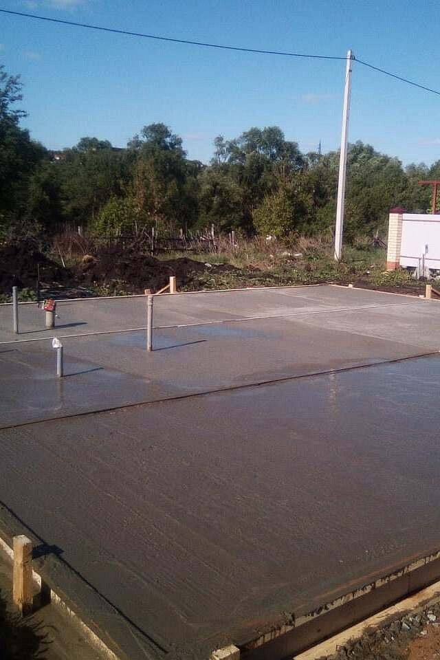

Плитное основание
Платное основание может применяться в любых условиях и способно выдержать даже очень тяжелые стены. Представляет собой монолитную горизонтальную железобетонную плиту, расположенную на поверхности либо ниже уровня промерзания. Недостатком такого решения является трудоемкость — сложность расчетов и выполнения работ. Все это окупается долговечностью и надежностью. Проект относится к категории сложных и дорогостоящих. Он нужен лишь тогда, когда другие варианты не подходят. Основание может использоваться в качестве пола, что дает возможность сэкономить время и стройматериалы. Его создание проходит в несколько этапов.
Пошаговая инструкция
Сначала размечают площадь котлована с помощью веревки, привязанной к колышкам. Затем делают подушку из песка высотой 10 см. Сверху таким же слоем насыпают щебень размером 3-5 см. При большом содержании глины в почве слои желательно увеличить в два раза. Чтобы подушка не дала усадку, ее поливают из шланга и уплотняют ручной трамбовкой. Соорудить ее можно своими силами из тяжелого полена, приделав к нему рукоятку.
По периметру возводится опалубка из досок толщиной от 3 см. Чтобы раствор ее не распирал, она укрепляется перпендикулярными брусками и подпорками. По краям насыпается грунт. Изнутри опалубка выстилается полиэтиленом. Затем делается подбетонка. Дно покрывается геотекстилем, после чего производится его заливка бетонным раствором марки М100. Слой не должен превышать 2 см. После схватывания покрытие обрабатывается гидроизоляционным составом. Часто для этого используют битум.
После высыхания гидроизоляции приступают к созданию арматурного каркаса. Он представляет собой две сетки, уложенные сверху и снизу, скрепленные между собой стальными стержнями. Их сечение при толщине плиты 20 см должно быть не менее 1 см, при толщине 30 см-1,6 см. Стержни крепят с помощью монтажной проволоки с шагом 20-25 см. Каркас необходимо погрузить в смесь на глубину 5 см. Для этого его укладывают на специальные пластиковые подставки.
Заливка производится за один раз — иначе может возникнуть расслоение фундаментной плиты. Для уплотнения материала применяется глубинный вибратор либо толстый арматурный прут.
