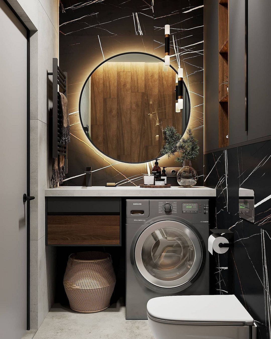

Стиральная машина под раковину в ванной комнате: как все сделать красиво
Фрагмент из проекта Ольги Воденеевой. Фото: Максим Максимов

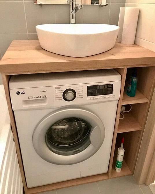

При монтаже мойки над стиральной машиной в ванной (фото ниже) нужно помнить несколько основных принципов.
  • Планируя совместное размещение, предусмотрите расположение коммуникаций так, чтобы не было прямого контакта между водой и электричеством.
  • Учтите, что вам понадобится специальный сифон для умывальника: с отводом для стиралки, разветвитель или с обратным клапаном. Последний блокирует сточные воды и не дает им дойти до слива, если засорится труба. Также желательно установить специальный слив-перелив, который предотвратит выход воды за край чаши.
  • Монтаж происходит в таком порядке: план с разметкой под кронштейны, их установка (крепятся на дюбели или анкеры), установка всех элементов раковины, подключение стиралки и коммуникаций. После обязательно проверьте, работает ли техника.
  • Если чаша неглубокая, обеспечьте стиральной машине защиту от брызг — оптимальным решением для этого будет столешница.
  • Поскольку техника при стирке вибрирует, заложите расстояние между стенками прибора, сифонами и креплениями, чтобы они не повредились и не расшатались. По этой же причине лучше не ставить агрегат вплотную к стене — постоянная вибрация не пойдет отделке на пользу. А чтобы уменьшить движение при стирке, можно положить вниз резиновый коврик.
  • После того как машинка будет установлена, проверьте, чтобы все соединения герметичны. Лучше дополнительно закрепить их хомутами. Это нужно, чтобы избежать протекания воды, убирать которую за установленной под поверхностью техникой будет трудно.

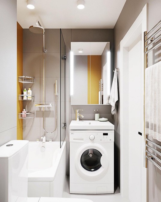

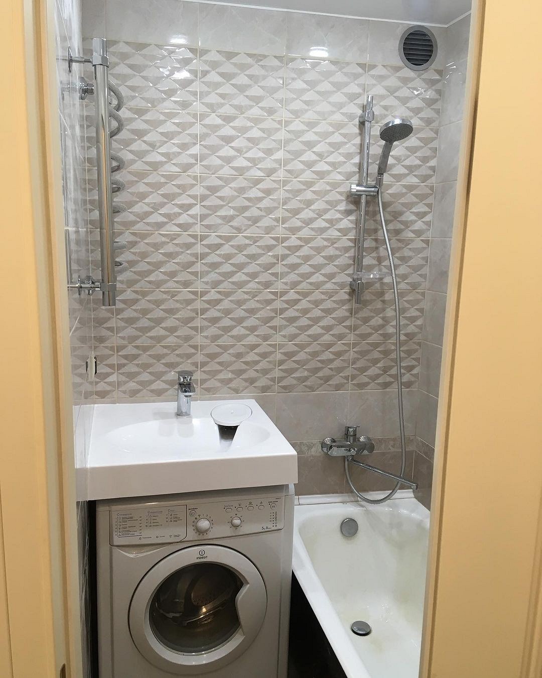

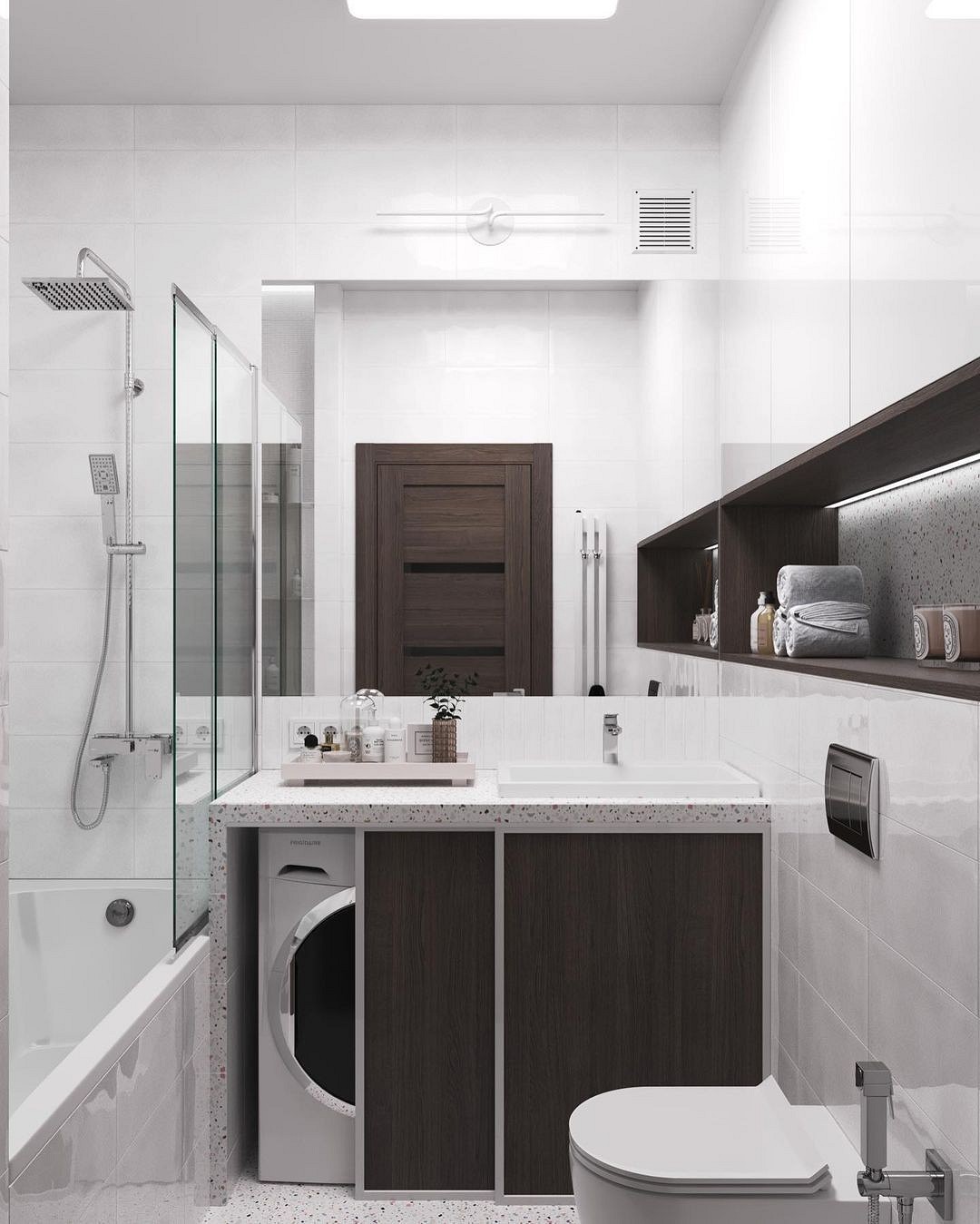

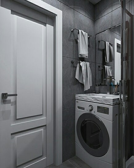

Когда мало места
Даже в крошечный санузел можно вместить стиралку. В таких случаях хранение под умывальником организовать не получится, поскольку места хватит только на сам агрегат. Есть два варианта размещения.
  • Раковина, столешница, машинка — все компактное, с минимальной шириной и глубиной.
  • Раковина и сразу под ней техника — в этом случае нужно сразу продумать защиту прибора от влаги.

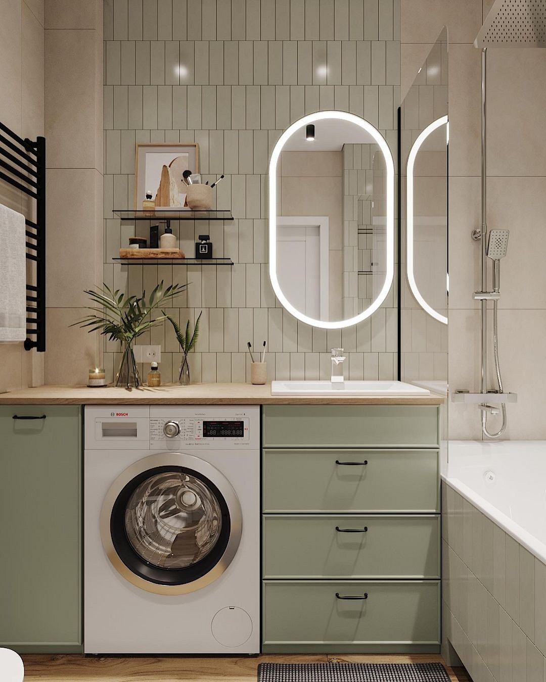

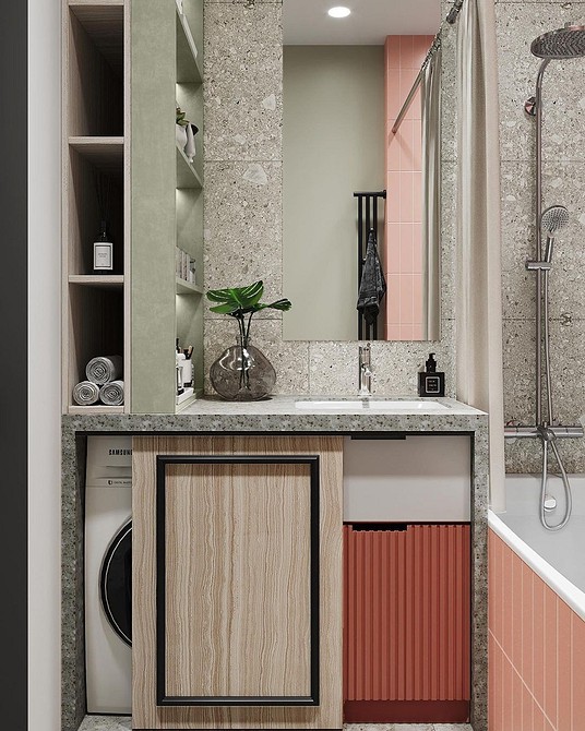

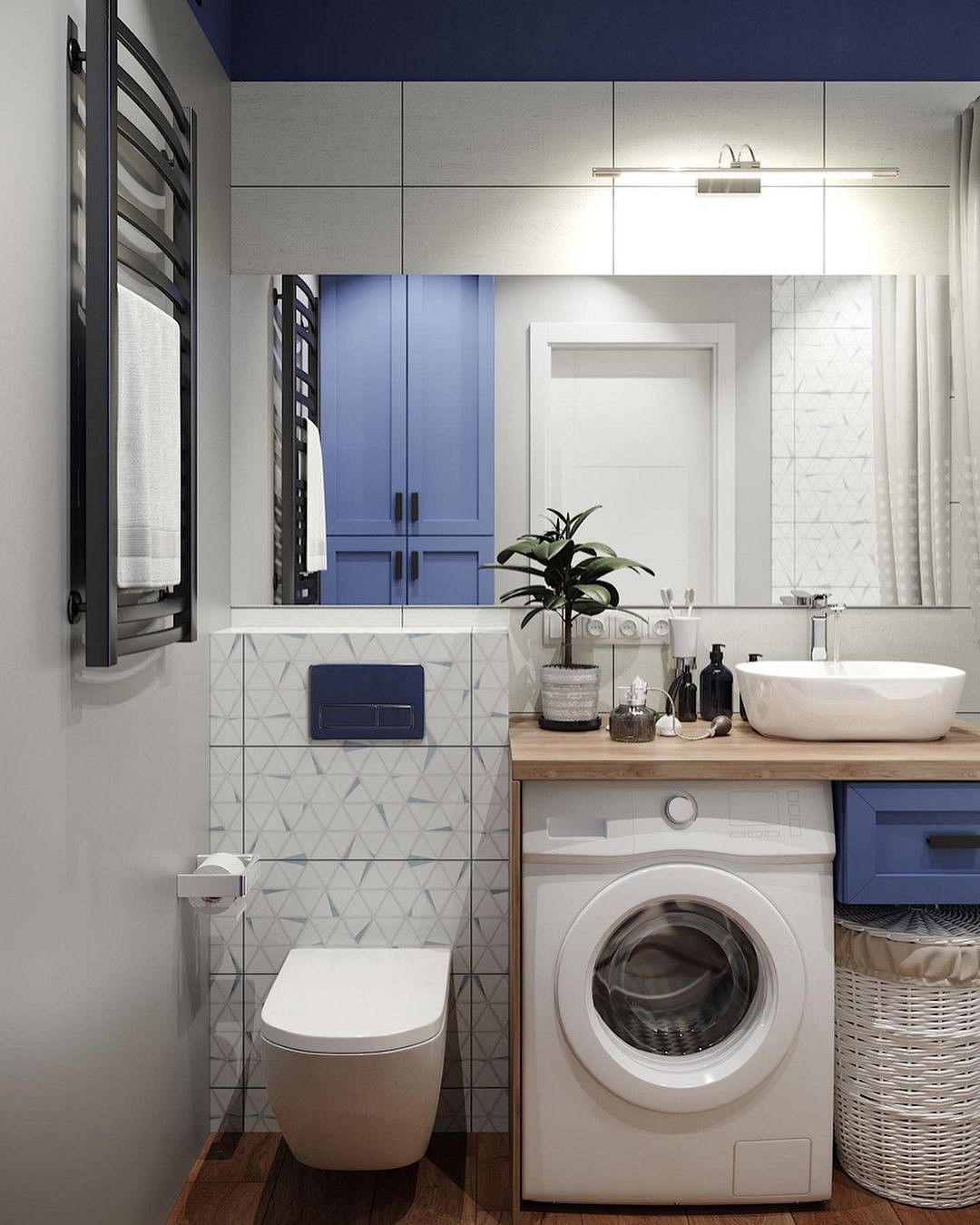

Оптимизация пространства
Если позволяет место, можно организовать хотя бы минимальное хранение под мойкой, сбоку от агрегата. Это могут быть узкие открытые полочки, компактная этажерка или полноценные ящики, если позволяет площадь ванной.

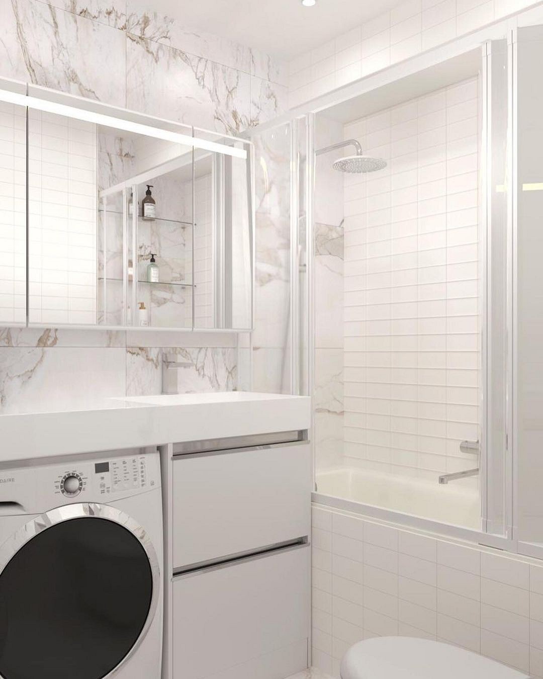

Скрытое хранение
Технику, а также все хранение под мойкой, необязательно выставлять напоказ: можно выбрать тумбу с распашными или раздвижными дверцами, которые скроют и технику, и — при необходимости — полки.

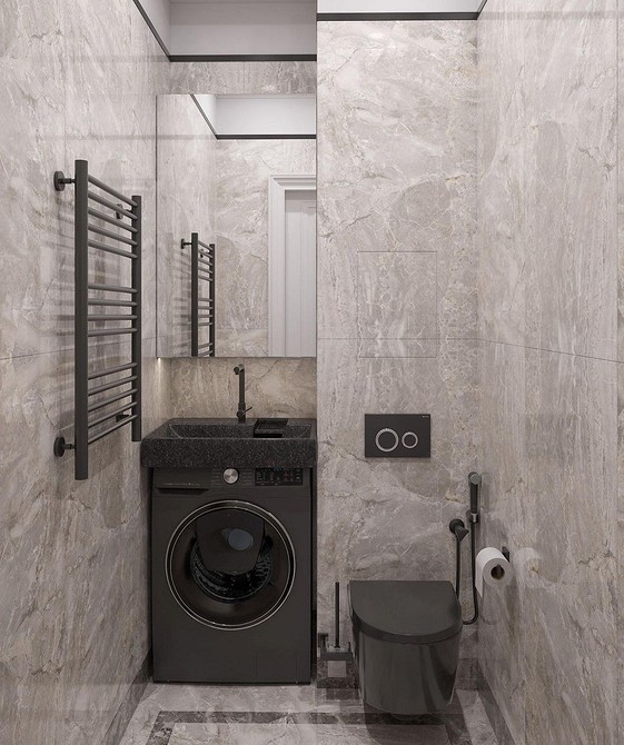

Машинка как акцент
Можно пойти от обратного и превратить стиралку в акцентный элемент интерьера. Так, например, очень стильно смотрятся темные модели, особенно на фоне такой же приглушенной отделки глубоких оттенков. Для светлого санузла наоборот подойдет белоснежное изделие, которое будет выделяться и гармонировать с другой сантехникой.
Поверхность может быть как контрастной по отношению к прибору, так и подобрана в тон, сливаясь с ним в единую визуальную композицию.

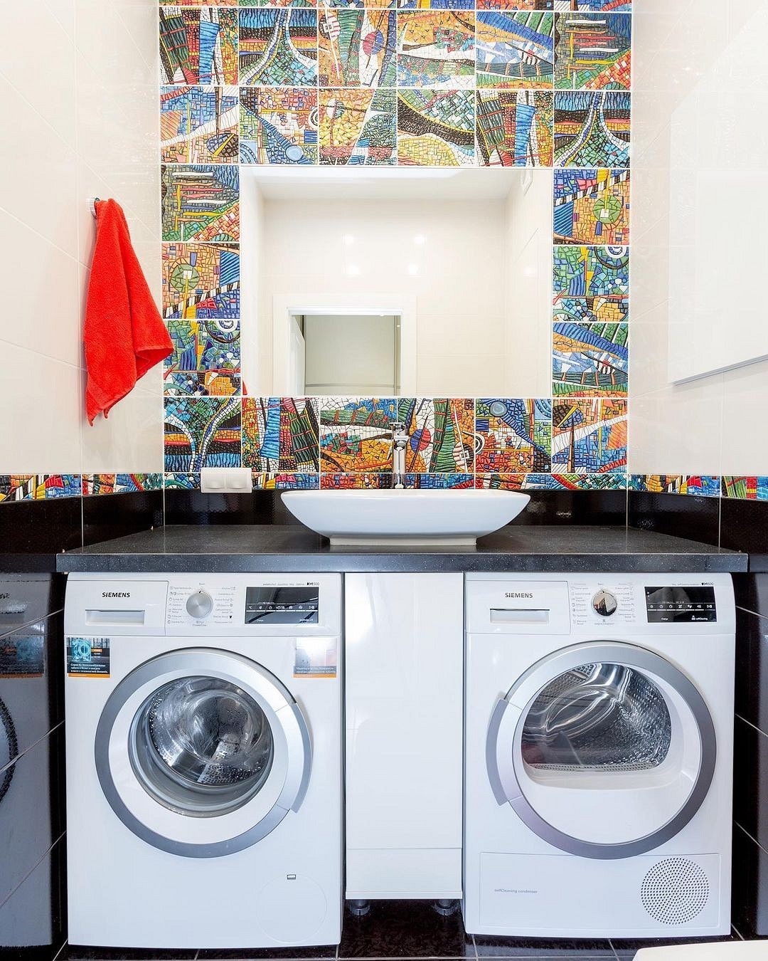

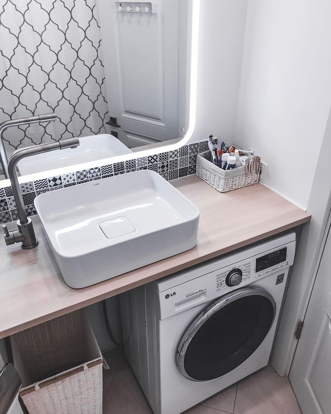

Длинная столешница
Поверхность между мойкой и машиной может стать визуальным объединяющим элементом, превратив эти два предмета в общий дизайнерский ансамбль.
Чаша, особенно накладная, может располагаться по центру или немного в стороне, необязательно строго над прибором — такая асимметрия станет интересным приемом. Под столешницей можно разместить сам агрегат, ящики, полки или корзину для белья — в зависимости от того, на что хватает места.
