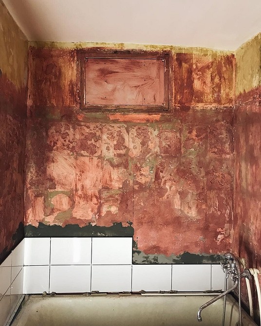

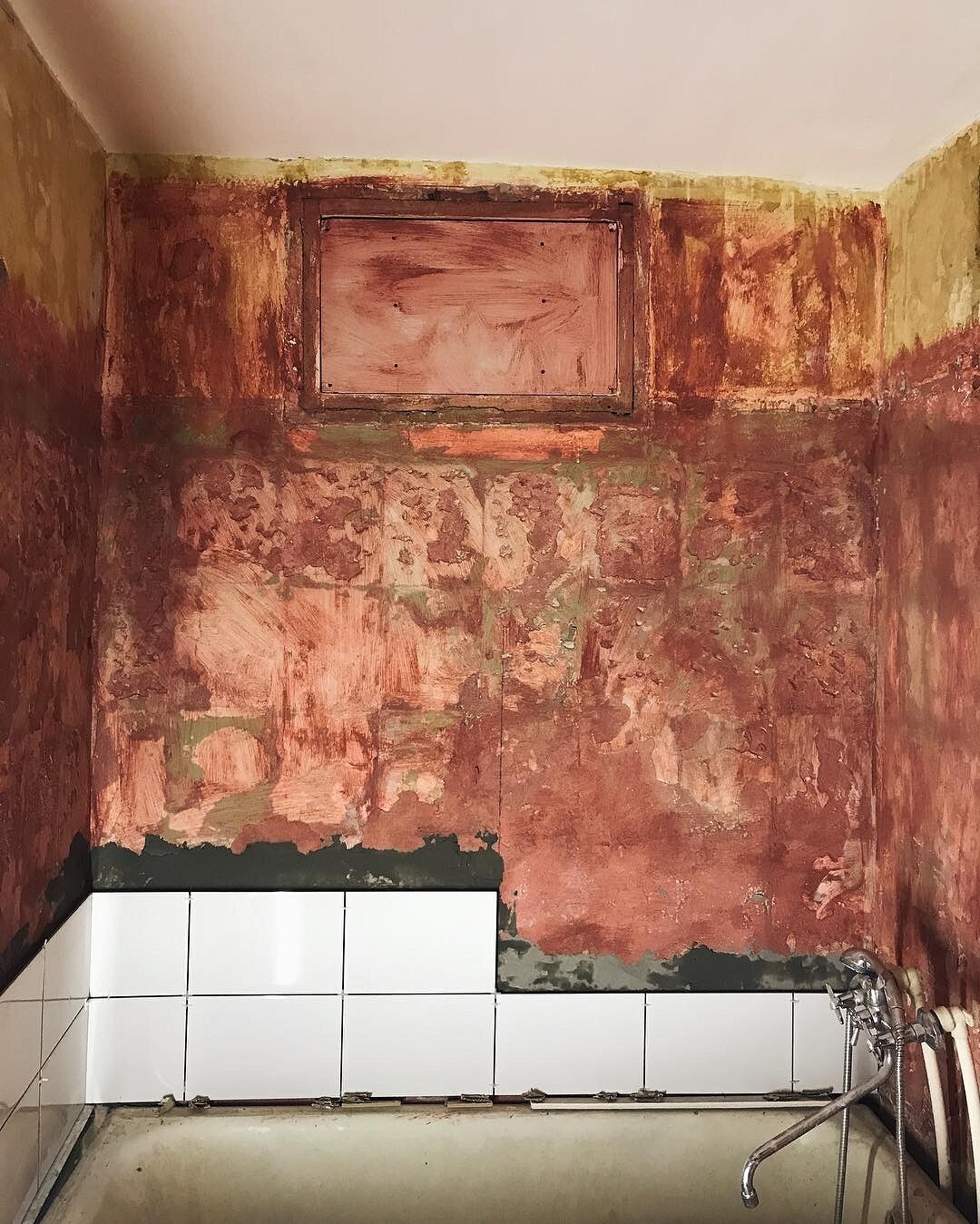

1 Обязательно выровнять все поверхности

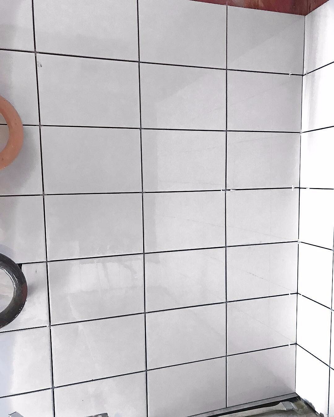

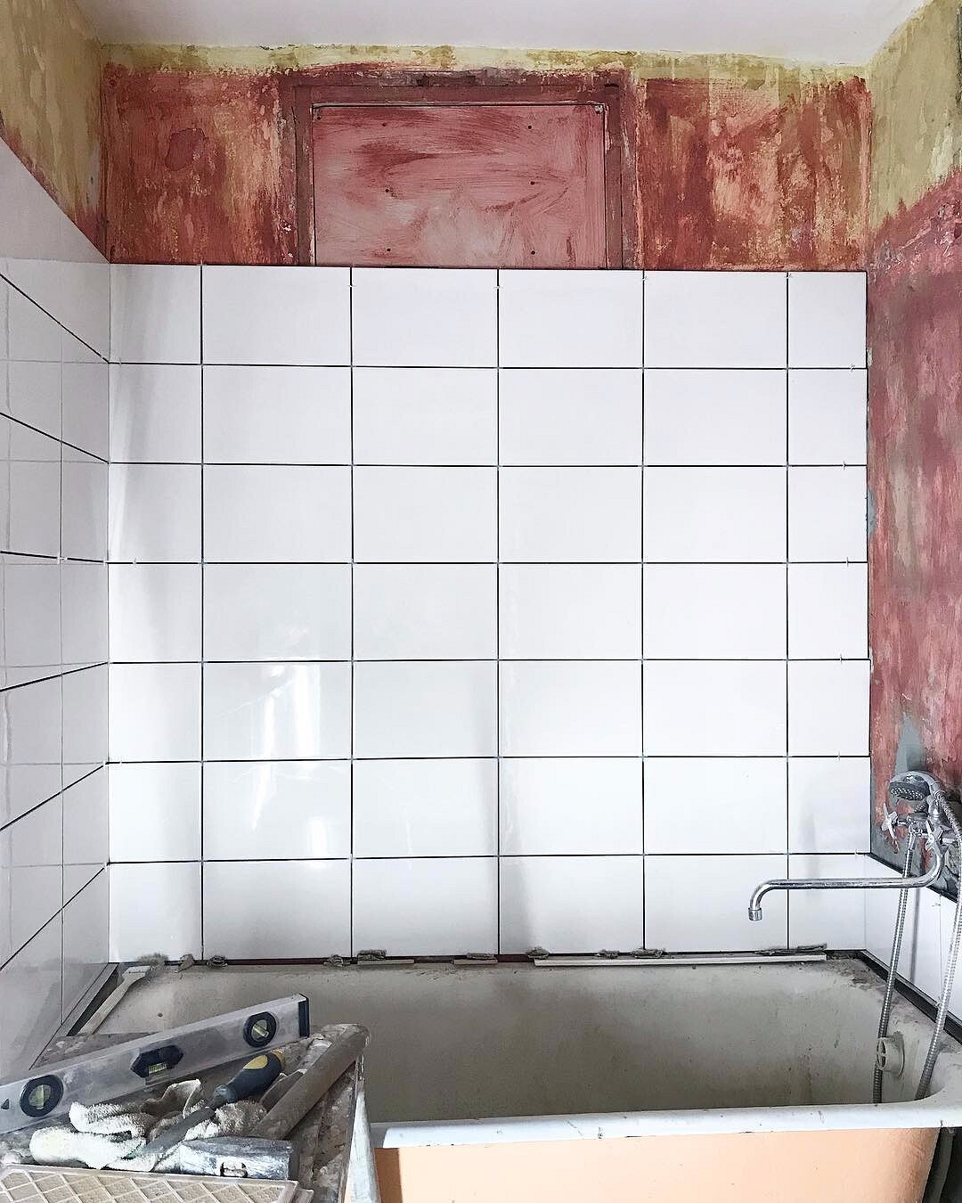

В хрущевках, как и в большинстве домов старой советской постройки, очень кривые стены. Если в жилых комнатах этот грубейший недостаток строительства еще можно нивелировать декором или правильной отделкой, но в санузле их очень важно выровнять. Во-первых, потому что предстоит отделка плиткой, а на кривые поверхности ее не уложить качественно. Во-вторых, потому что придется приставлять к стене ванну, и огрехи тут же станут очевидны — между сантехникой и стеной появится большой зазор. Его, конечно, тоже можно заделать, но лучше позаботиться об этой проблеме заранее.
Выравнивайте стены штукатуркой по маякам — в принципе процедуру можно выполнить и своими руками. Также не забудьте выровнять потолок и залить пол новой стяжкой.
Чтобы не выравнивать стены, можно выбрать соответствующую отделку, например, пластиковые панели. Но они монтируются на обрешетку, а это значит — придется украсть несколько сантиметров. В маленьком пространстве лучше так не рисковать. Что касается потолка — его неровность можно скрыть реечной конструкцией или натяжным потолком. Но это опять же украдет пространство, а в хрущевках и так высота потолков в среднем 2,4-2,5 метра. Куда уж ниже.

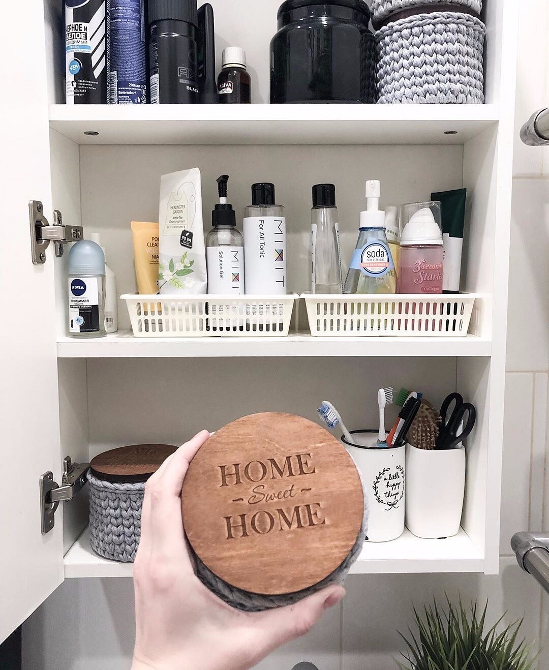

5 Использовать скрытые системы хранения
Тумба под раковиной, шкаф с зеркалом — нужно не захламляйте маленький санузел большим количеством бытовой химии, лучше сложите все на полки и скройте за дверцей.

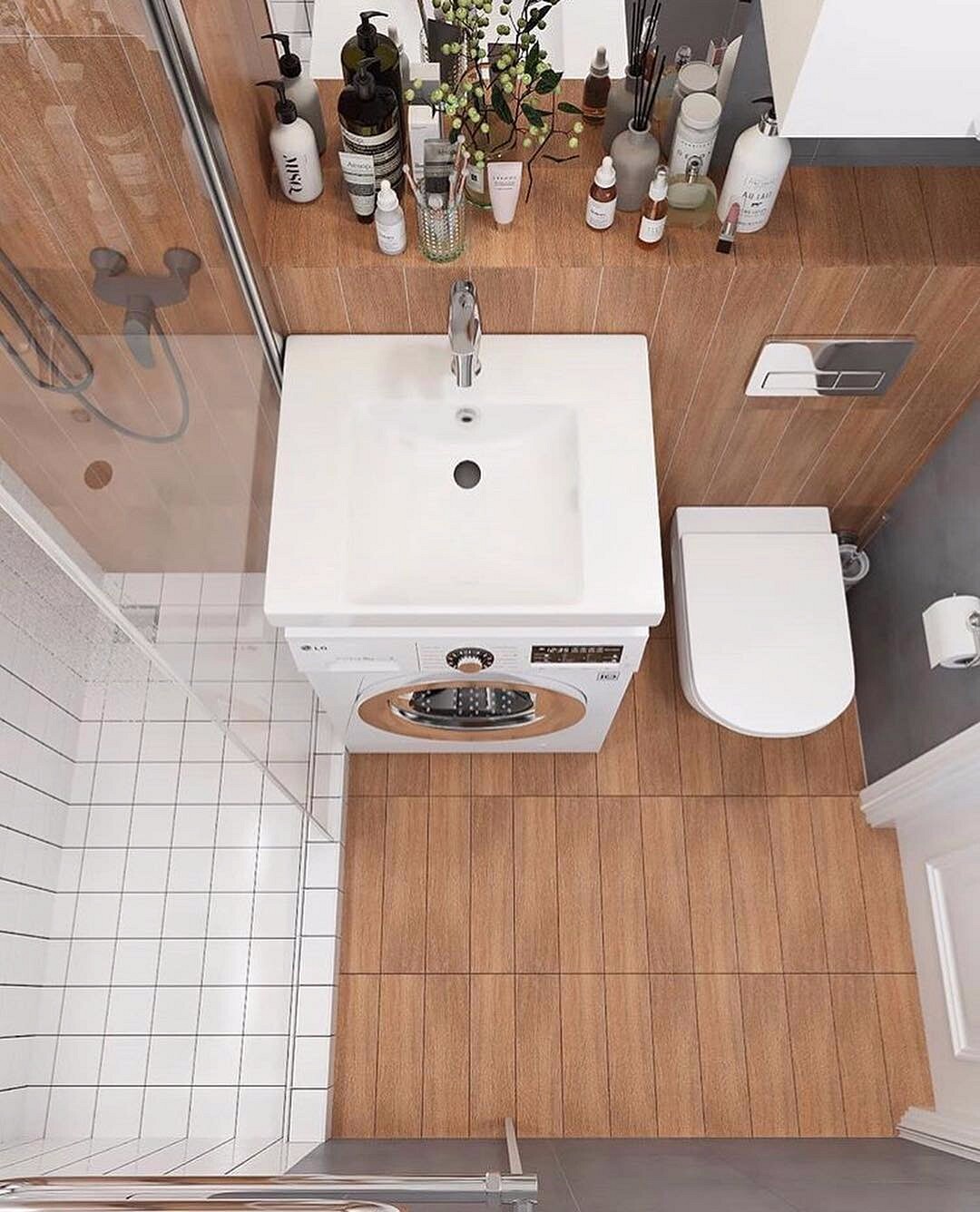

6 Установить подходящую сантехнику

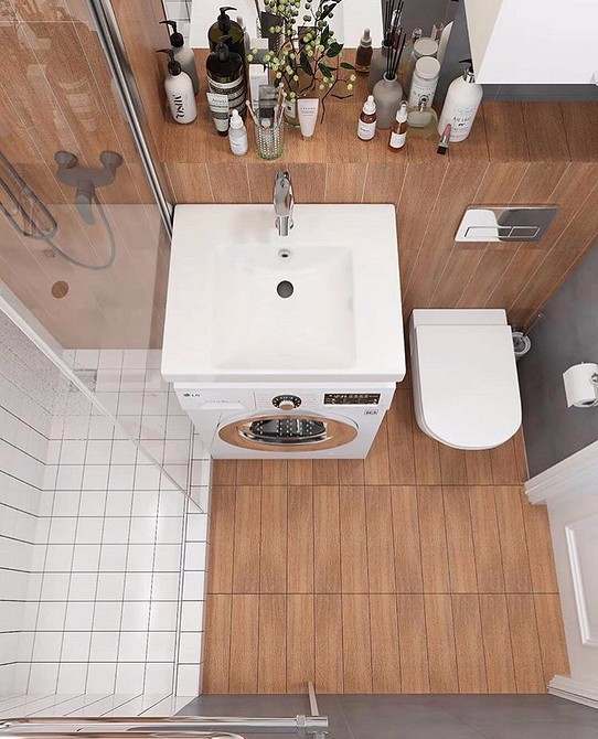

Мы уже рассказывали, как выбрать сантехнику для маленькой ванной комнаты. Придерживайтесь этих правил, но отталкивайтесь от собственных потребностей. Например, если у вас есть маленький ребенок, душевая — все-таки не слишком удобное решение и лучше отдать предпочтение компактной ванне. Что касается рекомендаций — для маленьких ванных лучше подвесной унитаз — тоже все индивидуально. Если вас не смущает небольшой короб для скрытых коммуникаций, то можно ставить. Если же вы не знаете, как занять пространство над этим коробом или вам неудобно — то лучше выбрать традиционный вариант. Например, на примере ниже короб задействовали как полку для бутылочек и банок с косметикой.

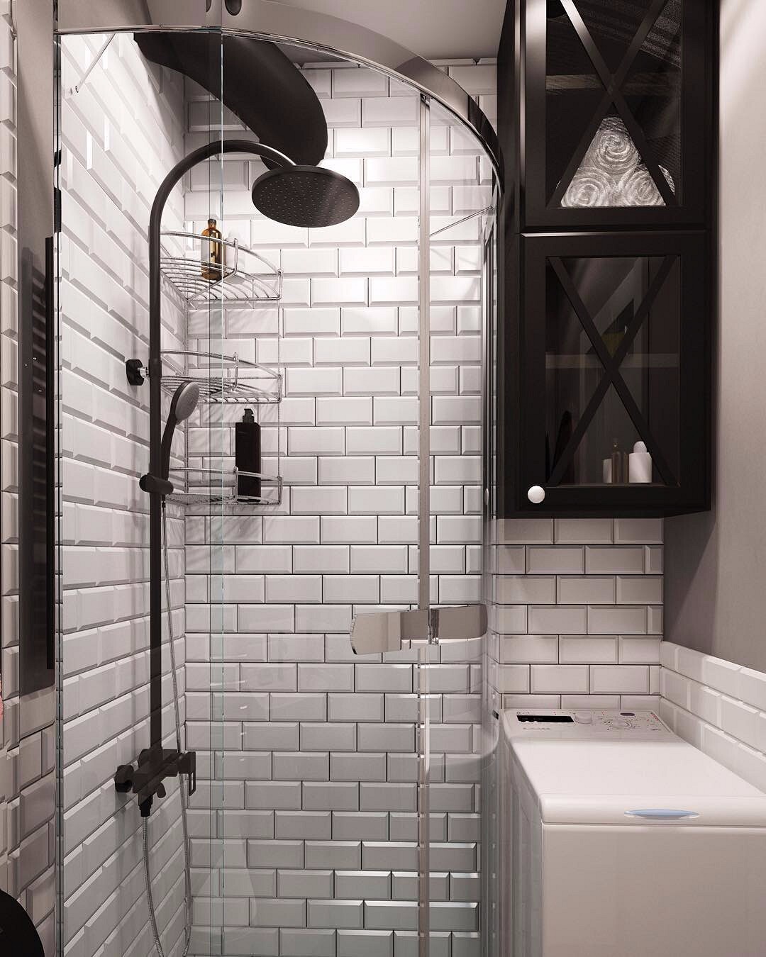

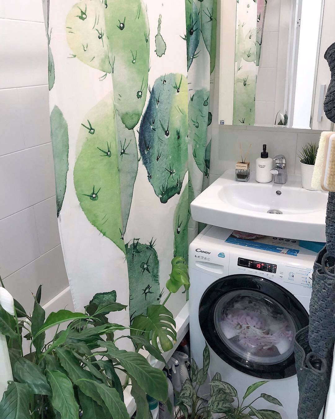

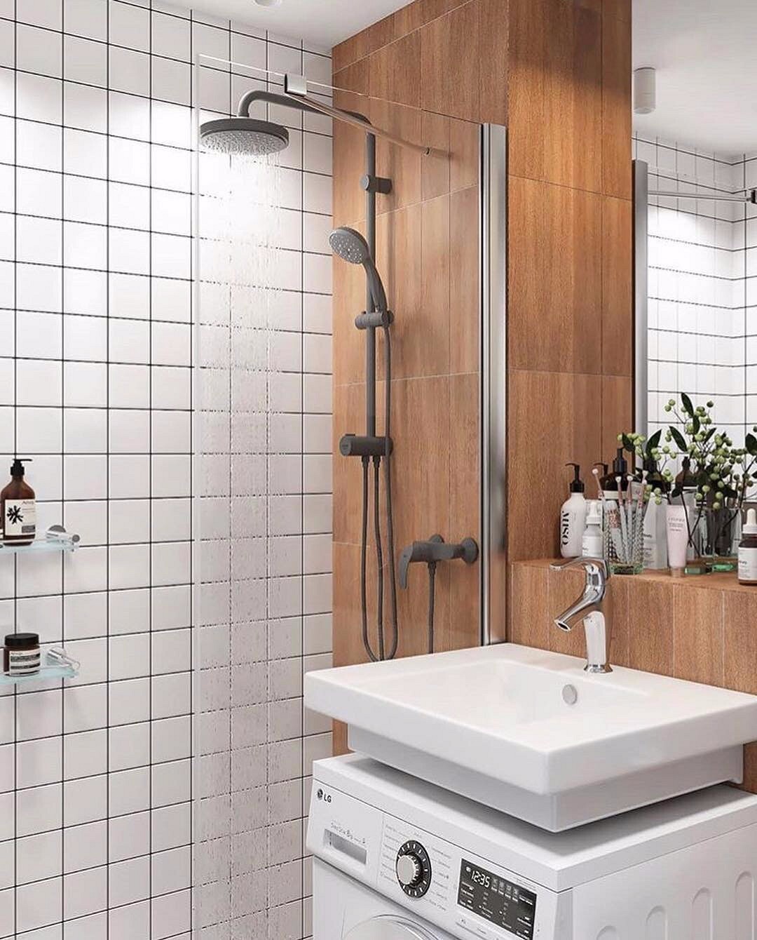

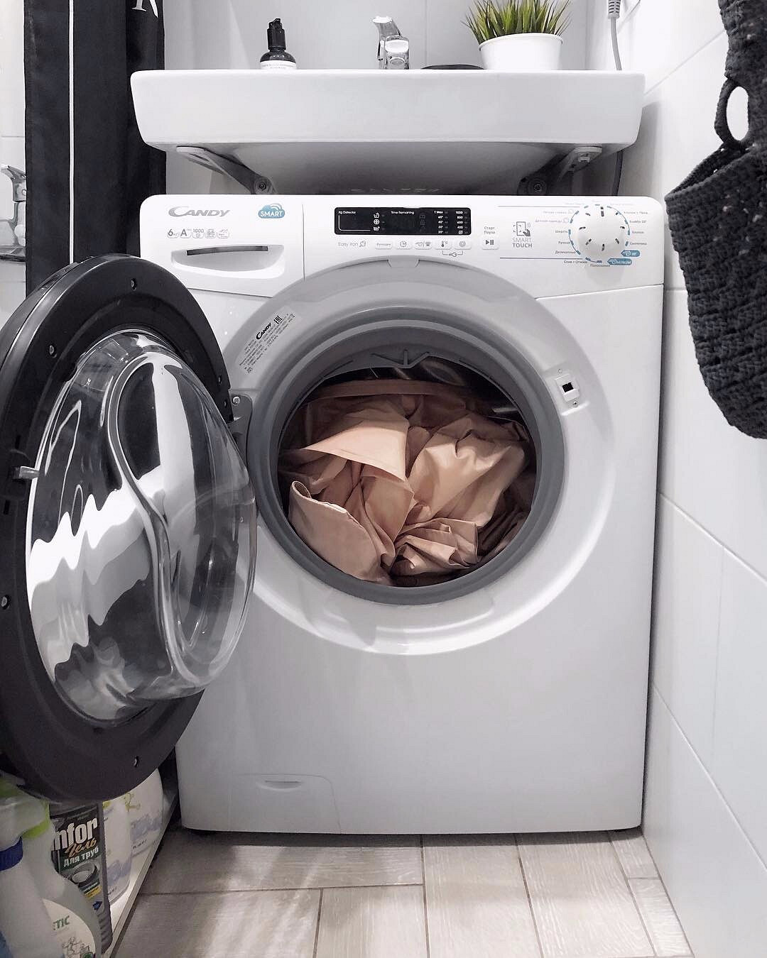

7 Поставить стиральную машину
И тут встает вопрос — куда? Есть несколько вариантов. Если у вас душевая — можно выбрать узкую стиральную машину в верхней загрузкой. Или последовать этому примеру — разместить стиральную машину под раковиной вместо тумбы.
