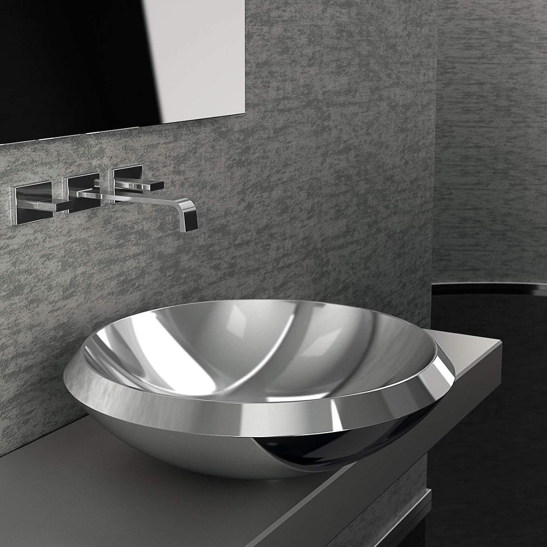

Нержавеющая сталь
В составе сплава сталь, никель и хром. Двух последних компонентов должно быть около трети, тогда получается высококачественная нержавейка.
Плюсы
- Прочность и долговечность.
- Простота в уходе и гигиеничность.
- Устойчивость к сколам и коррозии.
- Разнообразие форм и размеров. Возможно нанесение декоративного покрытия, имитирующего серебро, золото, т.п.
Минусы
К ним относят шум, который издает ударяющаяся о дно вода. При соприкосновении с острыми предметами появляются царапины.

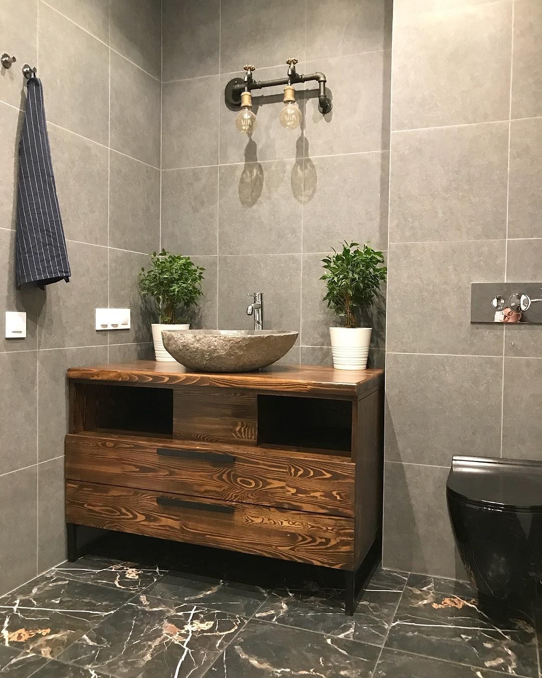

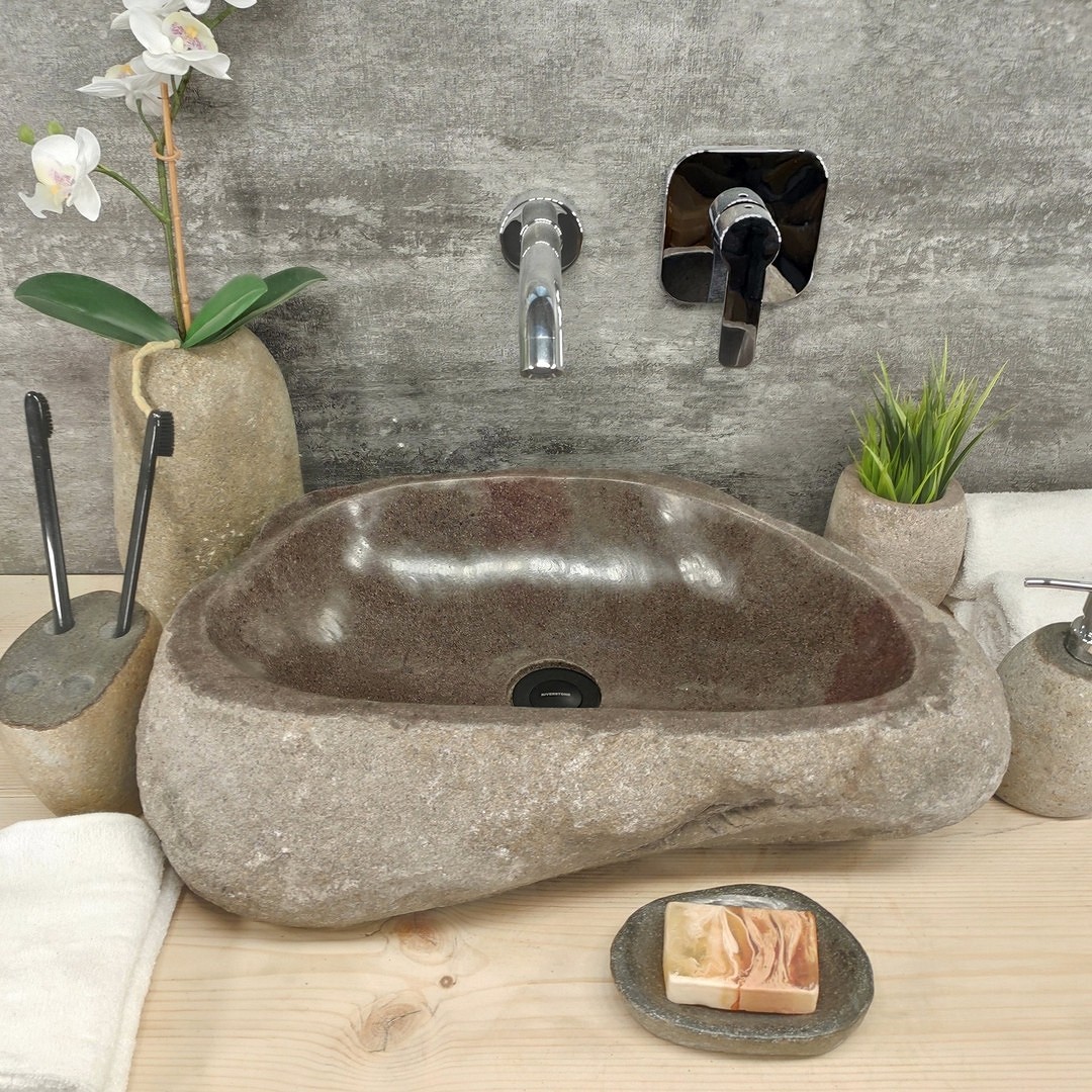

Камень
Изделия с эксклюзивным внешним видом, поскольку в природе не бывает одинаковых глыб. Для сантехники чаще всего берут гранит или мрамор, но возможны и другие варианты.
Достоинства
- Устойчивость к сколам, механическим повреждениям, расслоению.
- Простой уход, возможность реставрации.
- Долговечность.
Недостатки
Высокая цена и значительный вес. Последний осложняет монтаж и требует установки прочной удерживающей конструкции. Кислота и щелочь разрушают материал.

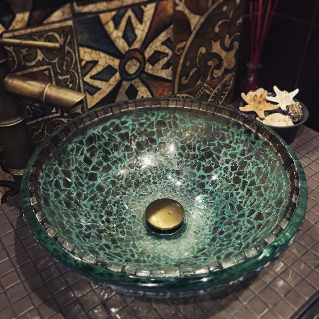

Стекло
Для изготовления чаш используется закаленное стекло, толщина которого не меньше 15 мм. Разнообразие расцветок и форм.
Достоинства
- Устойчивость к любой химии, перепадам температур.
- Надежность и прочность.
- Срок службы — 20 лет.
Недостатки
- Чувствительность к абразивам.
- Сложный уход.
- На стеклянной поверхности хорошо видны следы от высохших капель воды.
- Прозрачная поверхность не закрывает подведенных к ней инженерных коммуникаций.

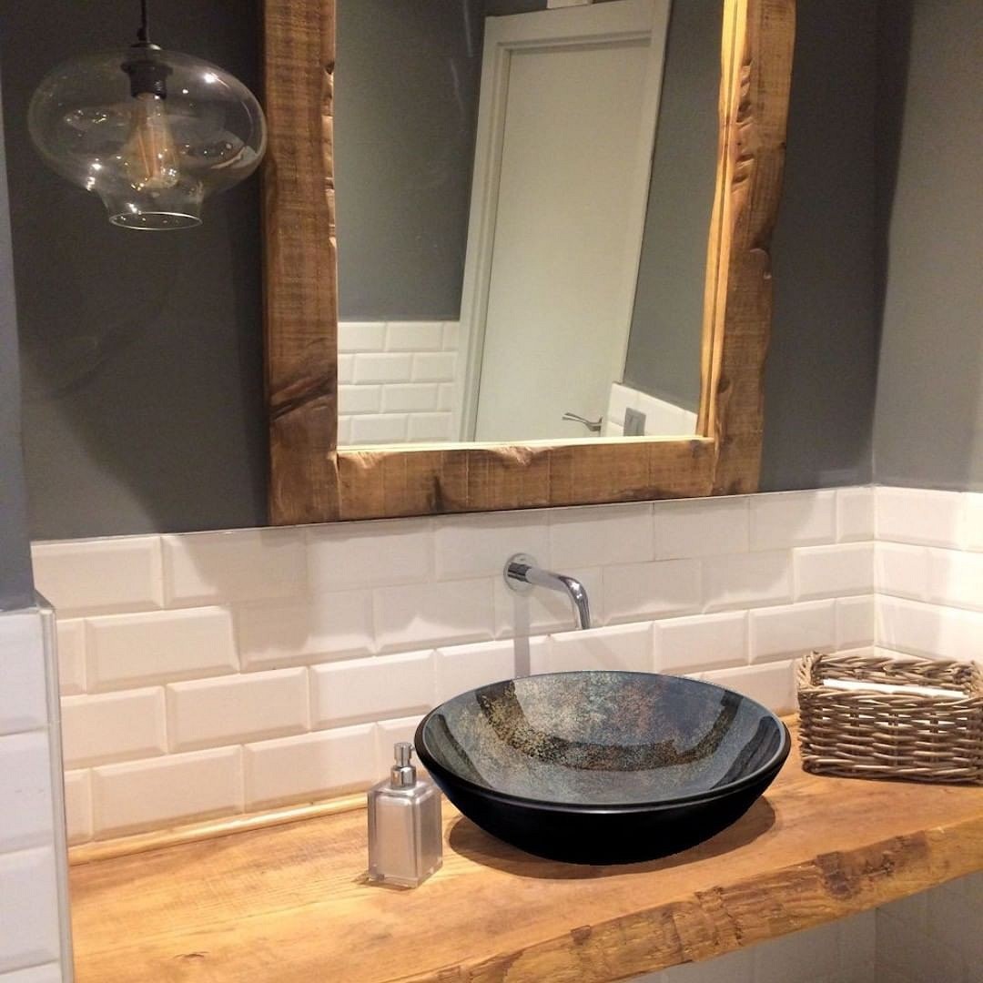

Накладные
Сантехника ставится (накладывается) на столешницу или тумбу. Если монтаж выполнен правильно, древесная плита, из которой чаще всего изготавливается мебель, остается сухой и не разрушается.
Плюсы накладных чаш
- Прочность стены, рядом с которой стоит конструкция, может быть любой.
- Тумба маскирует коммуникации и счетчики.
- Пространство под прибором эффективно используется.
Минусы
Нужно отметить высокую цену, поскольку покупать приходится комплект с мебелью. Ножки тумбы мешают проводить уборку. В последнем случае можно рекомендовать подвесной шкафчик для ванной с накладным умывальником. Тогда стена должна быть прочной, поскольку умывальник крепится на нее и дает значительную нагрузку.

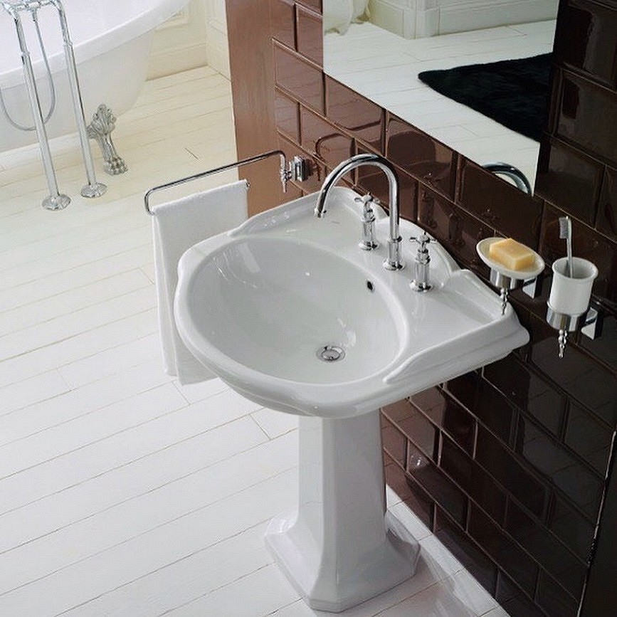

Сантехника с пьедесталом
Ее еще называют «тюльпан» за сходство с цветком. Чаша лежит на узкой подставке, где спрятаны подводки. Крепится к стене, но основная нагрузка приходится на пьедестал. Типичные «тюльпаны» имеют круглую форму, однако сейчас выпускаются и квадратные.
Плюсы
- Простой монтаж.
- Возможность установки у стены любой прочности.
- Низкая цена.
Минусы
- Нерациональное использование пространства под оборудованием.
- Наличие подставки осложняет уборку, поскольку за ней накапливается грязь. Можно подобрать модель с полупьедесталом. Он не доходит до пола, поэтому убирать под ним намного легче.
