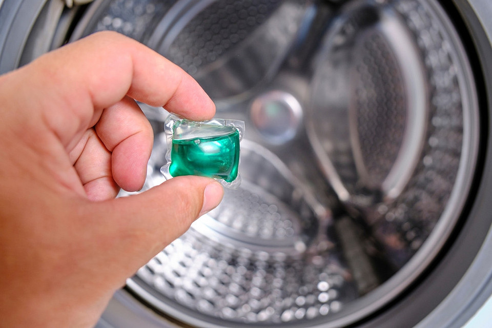

На внешней и внутренней поверхности барабана, резиновом уплотнителе и других элементах оседают растворенные в моющем растворе частички загрязнений. Этот налет становится хорошей питательной средой для размножения бактерий и грибка. Результат жизнедеятельности патогенной микрофлоры — неприятный запах. Очистить барабан несложно. Нужно засыпать дезинфицирующее средство и запустить высокотемпературный цикл, белье при этом закладывать нельзя. Важно правильно выбрать, чем мыть стиральную машину внутри.

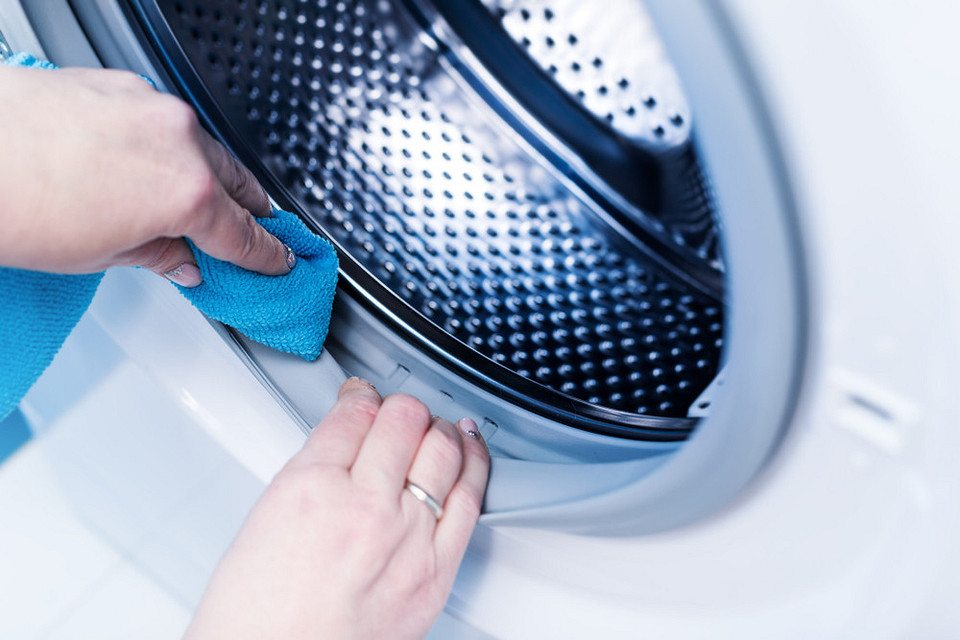

Можно совместить очистку барабана с удалением накипи. В этом случае запускают чистку с уксусом или используют препараты от накипи, уничтожающие бактерии. Есть средства, предназначенные только для очистки от бактерий и налета. Дозировку препарата и способ его применения уточняют на упаковке. После того как машинка закончит цикл очистки, надо протереть барабан изнутри чистой тряпочкой, вывернуть и очистить резиновую манжету. Если на ней появилась плесень, обработать пятна фунгицидом, потом промыть и вытереть насухо.

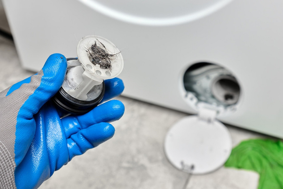

Крупный мусор, волосы, шерсть и подобную грязь задерживает сливной фильтр, который находится в нижней части корпуса машинки. Его нужно периодически очищать и промывать. Для этого нужно снять декоративную накладку, закрывающую крышку фильтра. Проще всего аккуратно поддеть ее ножом или плоской отверткой. Внутри фильтра всегда есть вода, поэтому нужно подставить под него какой-нибудь плоский лоток. После этого аккуратно откручивают крышку, вынимают фильтрующий элемент, очищают, промывают, ставят на место.

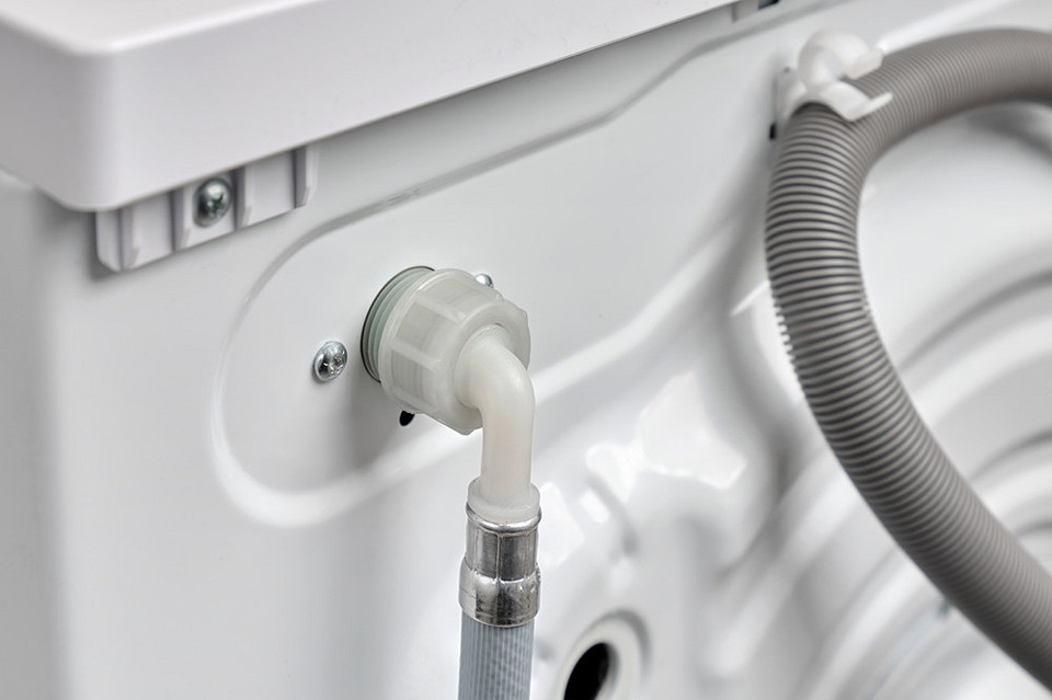

Налет от моющего средства и грязь прилипают к внутренней поверхности сливного шланга, который соединяет электроприбор и трубу канализации. Если внутри шланга сформируется засор, агрегат выйдет из строя. Поэтому раз в год или чуть реже нужно очищать шланг. Его отсоединяют от машинки, прочищают тросиком подходящего диаметра, потом промывают струей воды с хорошим напором. Подключают машинку-автомат к канализации.
