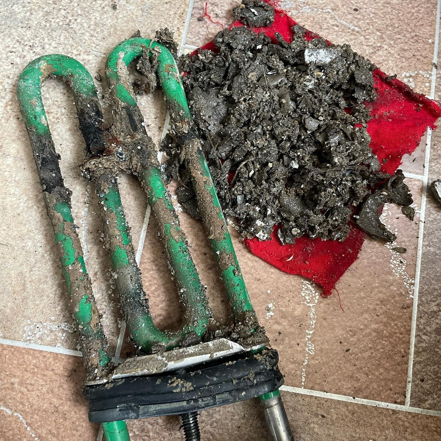

Одна из частых проблем стиралок-автоматов — поломка ТЭНа или нагревательного трубчатого элемента. Деталь находится в воде, и по окончании каждого рабочего цикла на ней в виде налета откладываются магниевые и кальциевые соли. Их нужно периодически очищать.

Если профилактическая чистка проводилась не регулярно или, более того, не проводилась совсем, а машина уже не новая, ей «показана» механическая очистка. Проблема в том, что на ТЭНе накопился толстый известковый нарост. При обычной очистке он раскрошится на части, и крупные осколки накипи могут повредить агрегат. Механическую чистку проводят так.

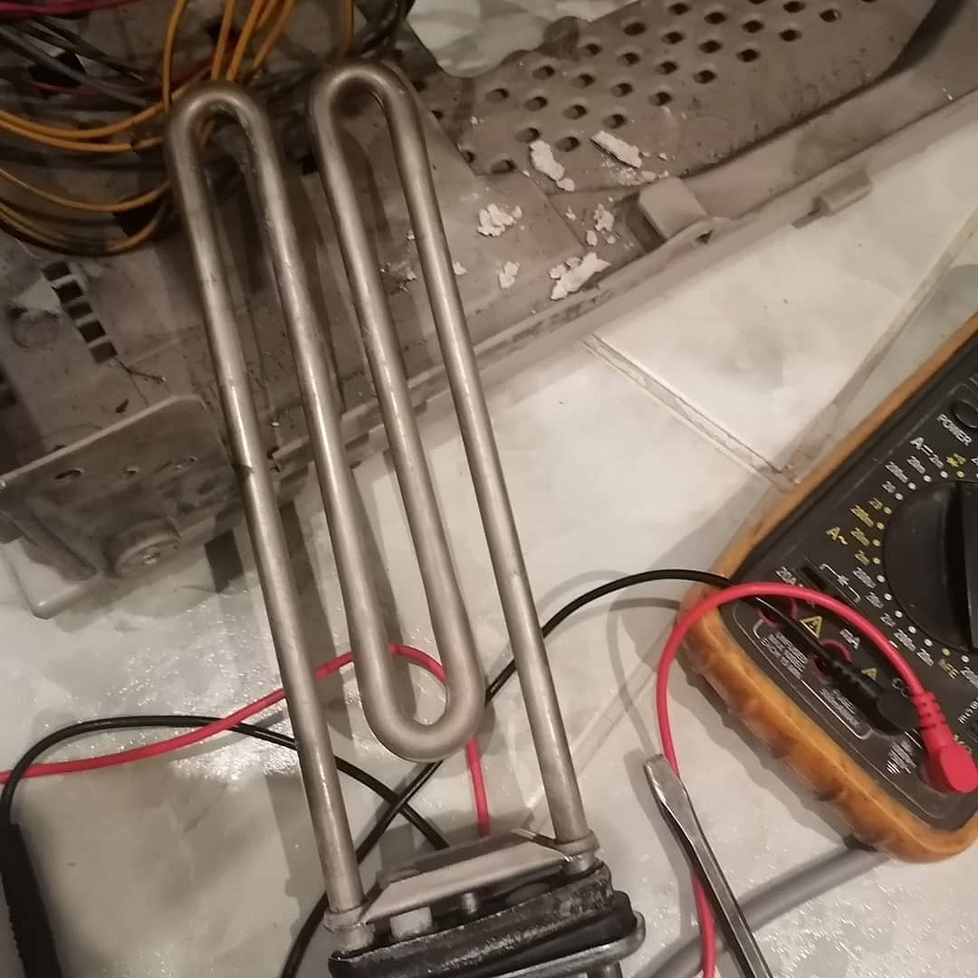

  1. Отключите питание, отсоедините провода, отключите датчик и выньте греющий элемент. Чтобы сделать это, ослабьте крепление, потом возьмите отвертку, подденьте ею фланец и выньте его. Делать это нужно осторожно, чтобы не повредить проводку или бак.
  2. Промойте ТЭН под струей с хорошим напором. Так можно отмыть грязь и снять не успевшие хорошо закрепиться частицы известкового налета.
  3. Отрежьте верхнюю часть пластмассовой бутылки или подготовьте другую подходящую емкость. Приготовьте рабочий раствор из любого вышеперечисленного средства, налейте его в бутылку.
  4. Опустите греющий элемент в жидкость, хорошо взболтайте, чтобы активировать реакцию. Оставьте на несколько часов.
  5. Ополосните ТЭН, потрите его мягкой губкой, промойте и высушите.
Поставьте деталь на место, подключите провода.
Важный момент. Это очень эффективный способ почистить нагревательный элемент, но если нет опыта работы с бытовой техникой, его лучше не выбирать. Стоит ограничиться высокоэффективным химическим препаратом.

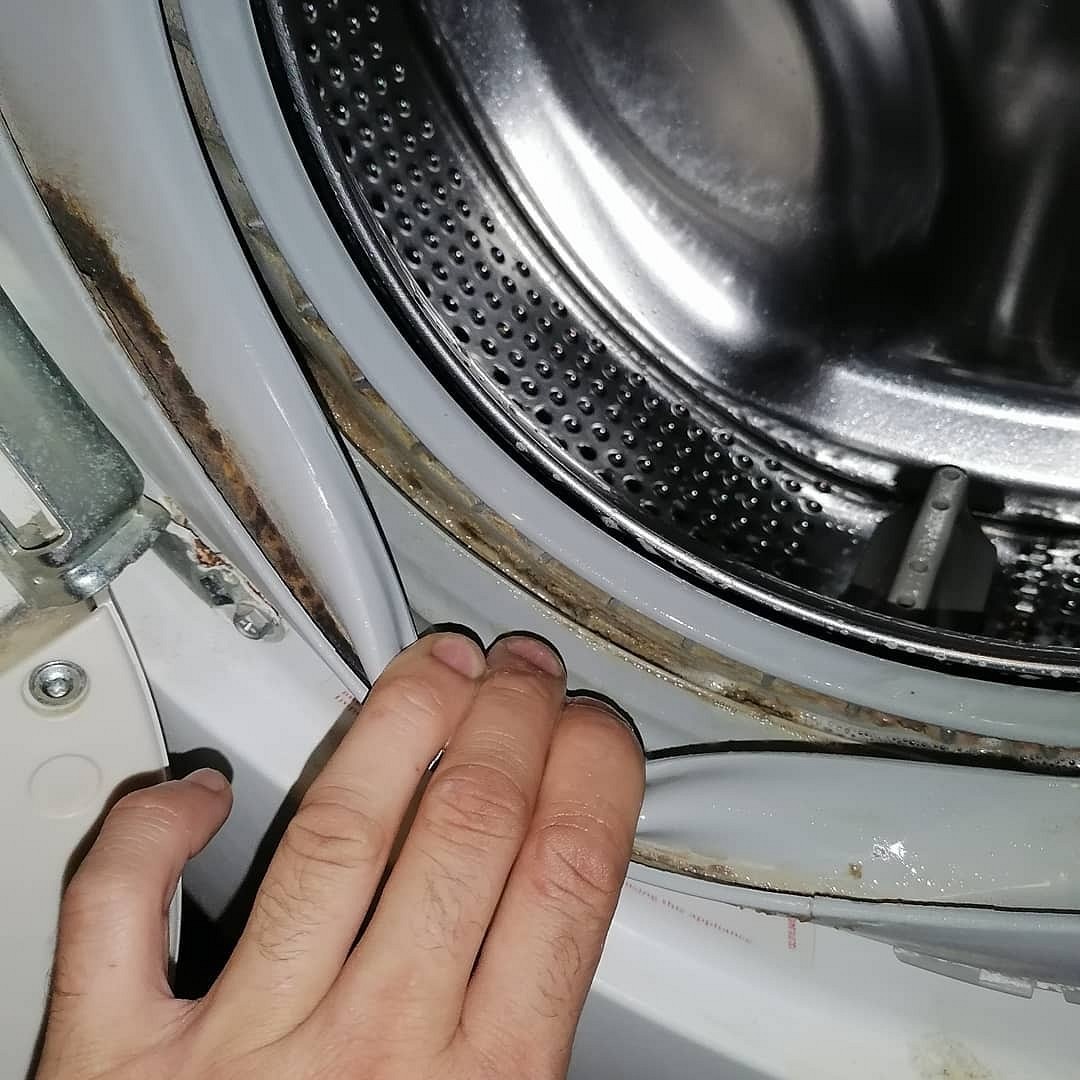

1. Очищаем барабан
На стенках барабана и на поверхности уплотнительной манжеты после стирок остаются остатки загрязнений и влага. Если с этим ничего не делать, со временем на уплотнителе становятся заметны темные пятна, на стенках барабана накапливается грязь, появляется неприятный запах. Чистку начинают с уплотнителя. Его тщательно промывают мыльным раствором с добавлением любого антисептика. Если на манжете видна плесень, оттирают ее содовой кашицей или обрабатывают медным купоросом. Промывают деталь чистой водой. После этого приступают к чистке барабанной части. В нее засыпают лимонку или любой дезинфицирующий препарат и запускают агрегат в высокотемпературном режиме. По окончании цикла протирают уплотнитель и внутреннюю часть барабана насухо, оставляют дверцу открытой, чтобы удалить влагу.

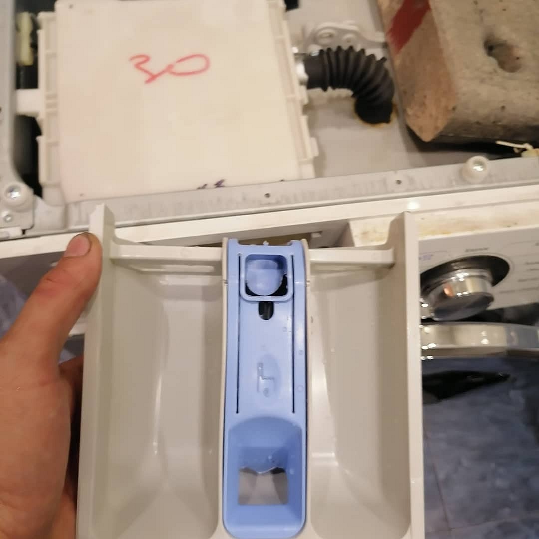

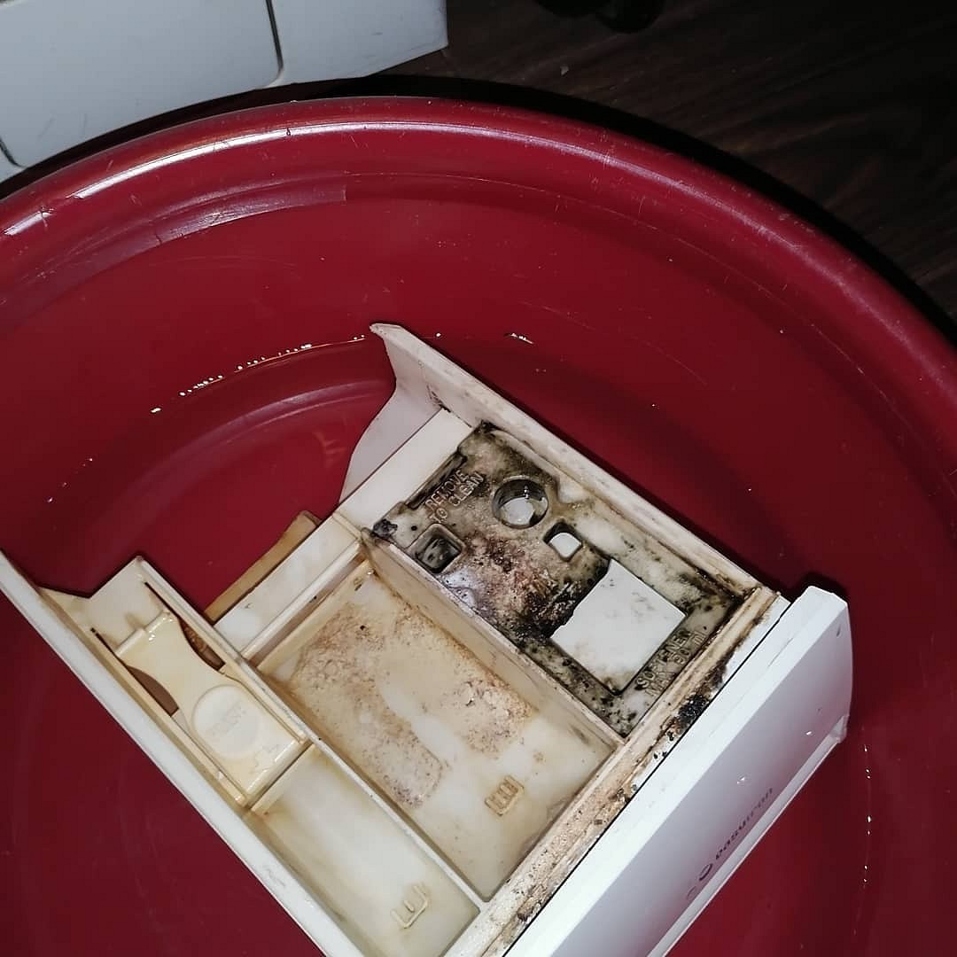

3. Отмываем отделение для моющих препаратов
На стенки кюветы постепенно оседает известковый налет, иногда появляется плесень. Для очистки деталь полностью вынимают из корпуса, разбирают. После этого счищают плесень содовой кашицей или любым хлорсодержащим препаратом, промывают. Замачивают кювету в тазике с раствором кислоты, карбоновой или лимонной, на несколько часов. Затем оттирают жесткой губкой, промывают, сушат и устанавливают. Обязательно очищают отсек порошкоприемника в корпусе — там тоже накапливается грязь и частички накипи.
