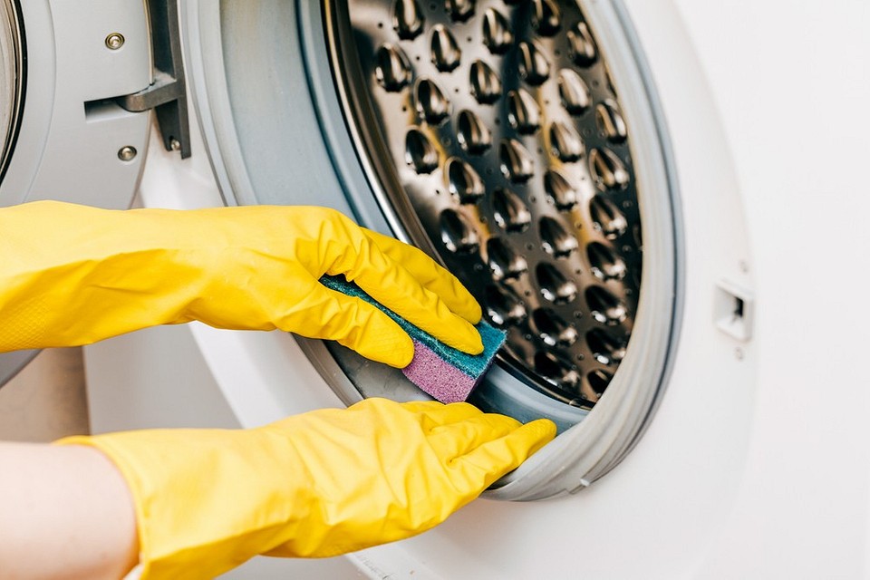

1. Очищаем барабан
Начинают с очистки барабана и нагревательных элементов внутри корпуса. Инструкция, как почистить барабан стиральной машины лимонной кислотой, очень простая.
- Отмерьте нужное количество порошка.
- Засыпьте лимонку в отделения для стирального порошка в лотке машины или прямо в барабан.
- Выберите режим для обработки. Если есть, можно включить самоочистку или любую стирку полного цикла при температуре не ниже 60°C. Оптимально выбирать 90°C, тогда лимонка сработает максимально эффективно.
После того как машинка закончит обработку, продолжают очистку.

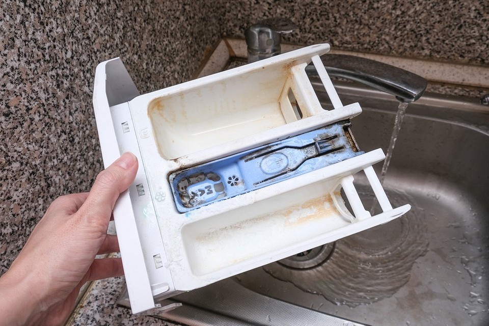

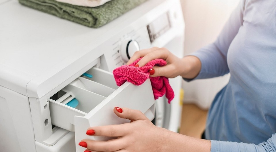

2. Вычищаем лоток
Промывают лоток, в который помещается средство для стирки. Его нужно аккуратно вынуть из корпуса. Для этого надо потянуть за тонкий язычок или нажать на кнопку, все зависит от модели агрегата. Обычно на лотке есть известковые отложения, плесень. Чтобы от них избавиться, деталь замачивают в растворе лимонной кислоты. Для его приготовления порошок растворяют в горячей воде. Средние пропорции: 1-2 ст. ложки на литр воды. Лоток опускают в таз, заливают раствором, он должен быть горячим, иначе эффективность воздействия значительно снизится. Оставляют на час-два, потом очищают, прополаскивают и вытирают.

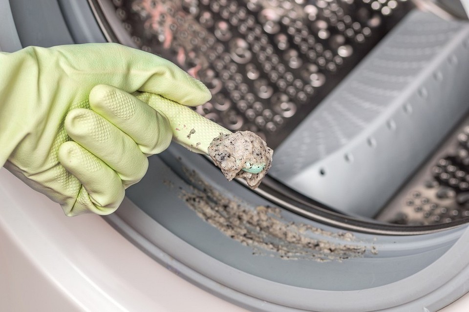

3. Очищаем манжету-уплотнитель
На резиновом уплотнителе оседают остатки загрязнений и моющего раствора. Кроме того, при недостаточной просушке здесь может завестись плесень. Своевременная очистка и сушка манжеты очень важны. Уплотнитель нужно тщательно промыть, убрать всю черноту, прочистить отверстия ватными палочками. После этого аккуратно отгибают уплотнитель, убирают кусочки разрушившейся накипи и частично очищают его обратную сторону резинки. Участки с плесенью надо обработать слабым раствором лимонки, вместо нее можно взять столовый уксус. Хлорсодержащие средства использовать нельзя — они разрушают резину. После очистки уплотнитель нужно хорошо ополоснуть. Для этого можно включить цикл полоскания, потом насухо вытереть манжету.

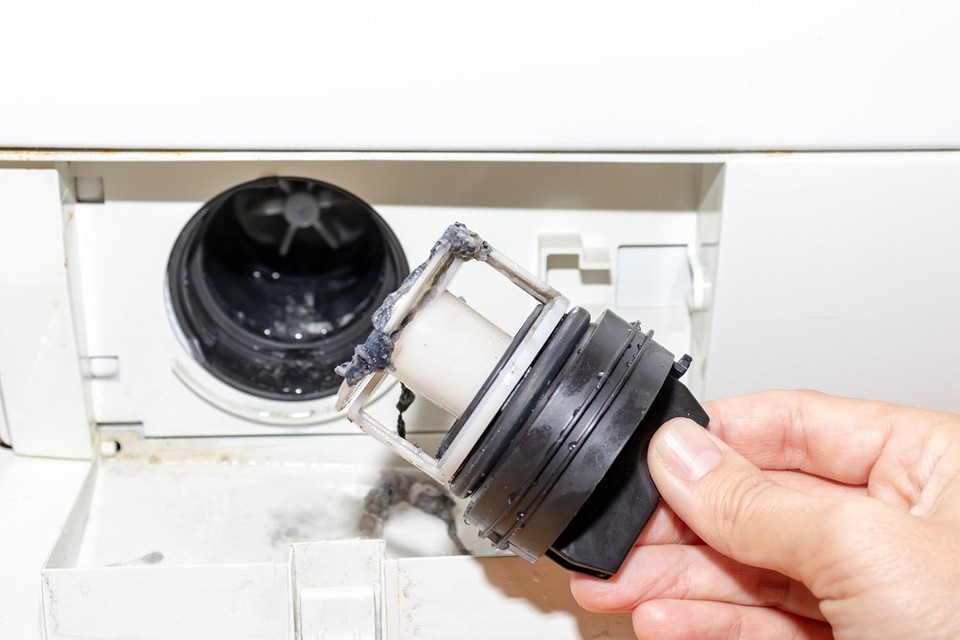

4. Промываем сливной фильтр
На этом этапе можно отключить машинку от розетки.
Фильтр находится в нижней части корпуса. Через него проходит вся жидкость, сливающаяся из барабана, поэтому фильтр нужно регулярно очищать. Делают это так. Открывают дверцу, за которой находится пробка фильтра. Подставляют чашку для воды, откручивают пробку. Очищают деталь, убирают мусор, мелкие предметы, хлопья накипи. Их может быть очень много, что приводит к засору и поломке машины. Если на фильтре есть налет, опускают его в раствор лимонки, оставляют до растворения отложений. Чистят, промывают, ставят деталь на место.

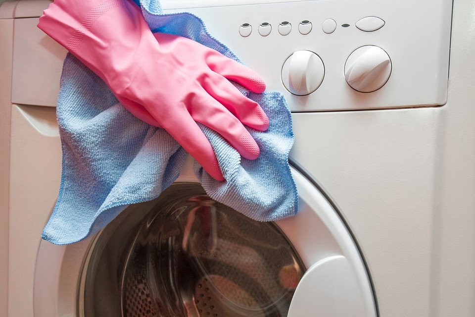

5. Чистим корпус
Для очищения внешних элементов машинки лучше использовать просто слегка влажную тряпочку. Ею протирают панель, регуляторы, стекло люка, т.п. Стыки и щели можно очистить старой зубной щеткой. Важно не лить на машинку воду, чтобы не повредить прибор и не получить удар током. Надо насухо протереть корпус.
