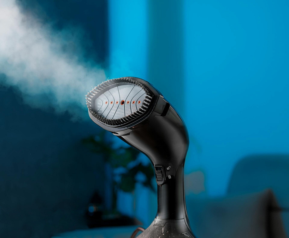

Еще один удобный и действенный способ, чем мыть потолок из пластиковых панелей или такую же стену, если на них много застывших капель масла, — парогенератор. Горячий влажный воздух быстро и полностью растворяет жировые отложения. Однако, чтобы точно не повредить полимерную поверхность, следует выбирать минимальные нагрев и интенсивность пара.
