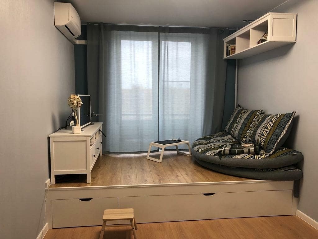

Со спальным местом в нише
Изделие представляет собой полое сооружение, которое возвышается над основным уровнем пола на 40-70 см. В нижней части находится большая шуфляда. Ночью на ней спят, днем прячут в нишу. Верхняя плоскость над выдвижной кроватью — это фактически приподнятый пол. Ее обычно используют для организации:
- зоны отдыха;
- рабочего или учебного пространства;
- детской игровой.
Это позволяет сделать «скрытую» спальню в любой комнате без ущерба для ее площади. Если по форме помещение вытянутое, вы дополнительно зонируете его и добавляете функциональности.
Ограничениями становятся габариты комнаты. Слишком низкий потолок создает дискомфорт рослым людям. Смонтировать каркас в совсем маленьком помещении тоже не получится. Рядом всегда должно оставаться свободное расстояние для выдвижения полки с матрасом.
С зоной хранения под спальным местом
Внешне кровать на подиуме с нижними выдвижными ящиками практически не отличается от классической. Она чуть больше приподнята над полом, а в пространстве снизу находится система хранения. Она позволяет полностью заменить шкаф или его часть.
Конструкция подходит для монтажа в квартире любой конфигурации. Если установить ее у стены посреди большой комнаты, вы получите удобные, небольшие по глубине шуфляды.
Когда размеры дома сильно ограничены, используют торцевую часть комнаты. В таком исполнении не обязательно делать длинные, громоздкие шуфляды. Достаточно разделить их по длине на две зоны: скрытую и быстрого доступа. В одну класть повседневные, в другую сезонные вещи. Доступ к дальней нише ограничен. Она прячется под матрасом. Такой вариант хранения отлично подходит для зимних курток, невостребованных детских игрушек или одежды, из которой малыши выросли.
