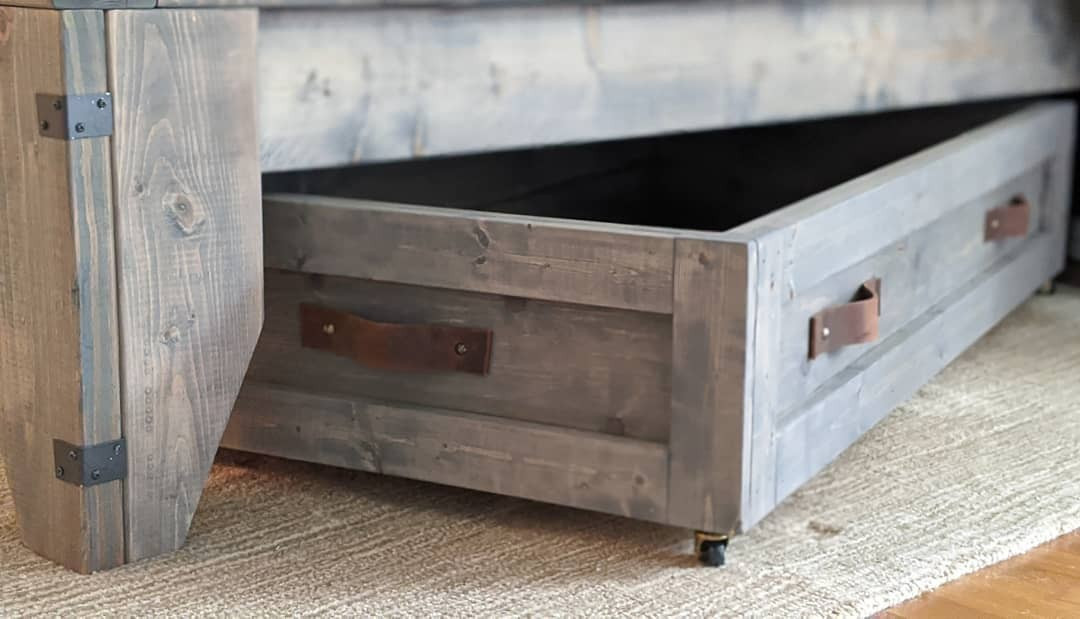

Вариантов ящиков-самоделок может быть много. Чаще всего выбирают выкатные или выдвижные системы. Первые отличаются наличием роликов, которые закрепляются по углам дна. Они работают как колесики. С их помощью контейнер передвигается по полу. Важно, чтобы они были достаточно прочными, тогда выдержат нагрузку.
Выдвижные системы закрепляются на направляющих-полозьях. Двигаются они тоже по ним. Конструкция не рассчитана на значительный вес. То есть, если масса контейнера с вещами окажется большой, полозья деформируются, и движение по ним затруднится. Поэтому чаще всего своими руками делают ящик под кровать на колесиках. Он проще в изготовлении и удобнее в эксплуатации.
Конструкция может быть с крышкой, тогда ее содержимое будет защищено от пыли. Но это усложняет технологию изготовления. Есть решение проблемы: можно использовать пластиковый чехол на молнии. Его надевают на контейнер вместо крышки. Размеры изделия зависят от свободного пространства под кроватью и расположения ее ножек. Делать его слишком широким, даже если место позволяет, не нужно. Им будет неудобно пользоваться. Лучше изготовить два или даже три контейнера, но узких.

  1. Делаем дно. Намечаем на листе ЛДСП линии отреза. Электролобзиком выпиливаем заготовку. Делаем это аккуратно, чтобы не появились сколы на краях. Если есть возможность, используйте готовую деталь подходящих размеров, например, столешницу от старого стола.
  2. Готовим заготовки из ламината для бортиков. Если нужно, соединяем две ламели, предварительно промазав замок клеем. Даем ему высохнуть. По размерам, взятым с чертежа, намечаем линии отреза. Аккуратно отпиливаем электролобзиком лишнее. Срезаем с детали замковую часть. Это делаем тоже электролобзиком.
  3. Собираем бортики. Для этого нам понадобятся стальные мебельные уголки. Берем два бортика, ставим между ними уголок, фиксируем крепежами. Важно, чтобы элементы соединялись точно под прямым углом, перекосов быть не должно. Саморезы закручиваем аккуратно. Так, чтобы они не прошли ламинат насквозь. При работе с электроинструментом надо быть осторожным, чтобы саморез не провернулся несколько лишних раз. В этом случае разрушаются стенки отверстия, крепеж встает неплотно. Аналогично собираем всю отбортовку.
  4. Закрепляем бортики на дно. На нижний край отбортовки с внутренней стороны по периметру устанавливаем уголки. Шаг крепления — 120-150 мм. Фиксируем их саморезами. Укладываем дно на ровную поверхность, сверху ставим бортики, совмещаем края. Саморезами прикручиваем днище к уголкам. При правильной фиксации оно плотно прилегает к бортам. Зазоров и перекосов быть не должно.
  5. Устанавливаем ролики. Ставим их по углам дна, тогда короб получится устойчивым. Намечаем место расположения каждого колесика. Прикладываем установочную пластину к наметке, фиксируем саморезами. Затягиваем их так, чтобы деталь стояла плотно, без зазоров. Аналогично закрепляем остальные ролики. Ставим контейнер на пол, пробуем его двигать. Колеса должны крутиться свободно. Если движение затруднено, ищем причину и исправляем недочеты.
  6. Устанавливаем ручку на фасаде. Некоторые предпочитают поставить два элемента ближе к краям, чтобы было удобнее выкатывать конструкцию. В любом случае сначала намечают, где надо поставить деталь. В первом варианте это будет центр фасада, во втором — ближе к его краям. В намеченных точках сверлятся отверстия. В них вставляются элементы ручек, фиксируются крепежами.
Система хранения готова. Можно провести «испытания»: закатить ее под кровать и выкатить обратно. Правильно рассчитанный и собранный короб плавно катится, не задевает элементы мебели. Чтобы защитить вещи от пыли, вместо крышки используют пластиковый чехол на молнии или просто полиэтиленовое полотно.
