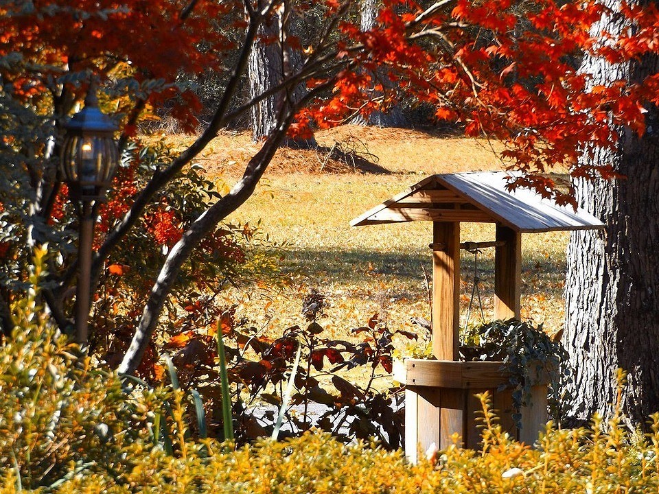

Возможные решения
Есть три основных варианта.
  • Горизонтальная крышка, монтирующаяся на бетонные кольца, кирпичное или деревянное основание. Материалом служит дерево и металл. Люк делают на петлях либо в виде отодвигающейся заслонки. Ее удобно использовать как подставку под ведра, когда она находится в полуоткрытом состоянии. Люк должен запираться, поэтому на него крепят встраиваемый замок или петли под навесом. Сверху обычно ставят навес.
  • Оголовок — кровля со стенками, опорой которым служит верхняя часть скважины. Такая конструкция закрывает журавль — горизонтальную перекладину с валиком и ручкой. Журавль помогает поднимать и опускать ведра, закрепленные на валике с помощью цепи. Чтобы открытый бетонный низ смотрелся красиво, его нужно оформить. Кирпич и бревна не нуждаются в декоре. Закрыть кольцо колодца несложно — оно является надежным основанием и выдержит любую облицовку.
  • Домик со стенками, полностью закрывающими низ. Такое решение лучше всего подходит для качественной теплоизоляции, необходимой для защиты от замерзания.

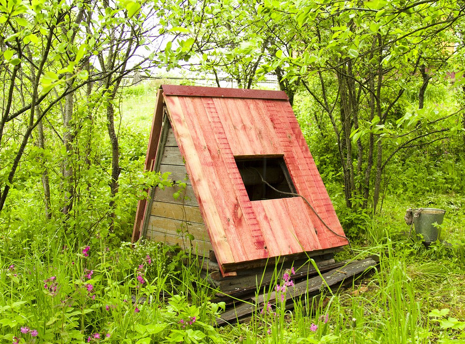

Теплоизоляционные работы
Они необходимы, если скважина используется круглый год. При низкой температуре вода внутри может замерзнуть. Она поступает из пластов грунта, находящихся намного ниже линии промерзания. В средней полосе лед сковывает верхний слой почвы, проникая на глубину около метра. Все, что ниже, находится вне его досягаемости. Потоки, бьющие из глубины, согревают воздух, с которым контактируют, и стенки, создавая внутри теплый микроклимат. Если сверху установить люк, микроклимат будет проще поддерживать, однако, внешние постройки не решают проблему полностью. Нужны комплексные меры.
Деревянные сооружения не нуждаются в защите — ими можно пользоваться круглый год. Дерево прекрасно удерживает тепло. А вот железобетонный колодец должен быть закрыт. Рассмотрим схему его утепления более подробно.
Схема утепления
  • Конструкцию раскапывают и герметизируют — заделывают трещины цементно-песчаной смесью, а затем покрывают рубероидом на битумной мастике.
  • Следующую изоляционную прослойку делают из пористого материала, плохо проводящего температуру. Подойдет пенополистирол. Существуют закругленные изделия, выпускающиеся специально для бетонных колец и соответствующие им по размерам. Их крепят на клей либо на дюбель-гвозди. Верх закрывают полиэтиленом. Если используются ровные прямоугольные плиты, из стягивают скобами или скотчем. Не следует сжимать их слишком сильно — они легко ломаются.
  • Один из вариантов изоляции — пенополиуретан. Его напыляют из баллона, закрывая все пустоты. Поверх него можно сделать дополнительную прослойку из пенопласта.
  • Чтобы в утеплителе не скапливалась влага, его снаружи плотно закрывают полиэтиленовой пленкой. На стыках делают нахлесты 10 см и заклеивают их монтажным скотчем. Затем котлован засыпают и разравнивают.

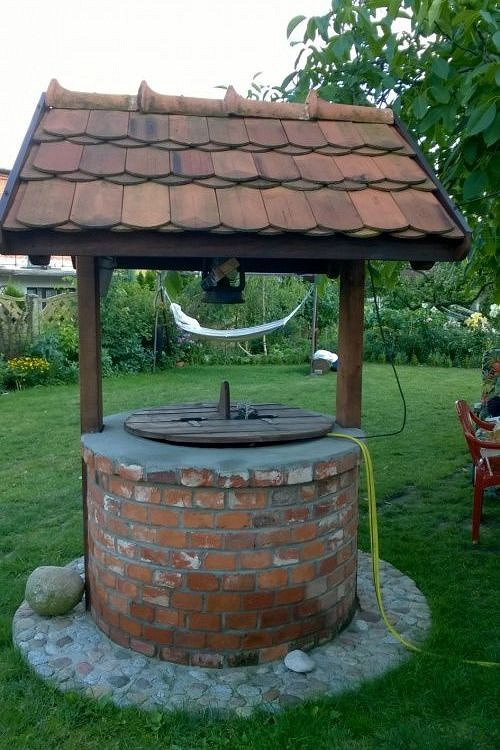

Как сделать конструкцию из крышки и навеса
Если скважина утеплена должным образом, она не замерзнет, и ее можно будет использовать круглый год. Внешние стенки в этом случае также следует утеплить. Ответ на вопрос — закрывать ли колодец на замок — зависит от того, есть ли в доме дети. Важно, охраняется ли поселок. На неохраняемую территорию могут пробраться злоумышленники и похитить насос, находящийся внутри под люком.
Какие материалы используют
  • Дерево либо его аналоги — ЛДСП и фанера.
  • Металл.
  • Пластик.
Последний вариант уступает предыдущим по прочности и декоративным качествам.
Крышка из дерева
Чаще всего используют доски из натурального массива — их проще обрабатывать. Они хорошо переносят холод и механические нагрузки. Лучше выбрать дуб, липу или березу.
Для работы понадобятся заготовки сечением 2х15 см и брусья 4х4 см. Из них мы сколотим щит по размеру бетонной горловины. Бруски располагают как сверху, так и снизу, оставляя снаружи гладкую поверхность.
Натуральный массив быстро придет в негодность, если его не обработать антисептиками и не покрыть лаком. Также подойдет краска для уличных работ. Чтобы изменить оттенок древесины, применяют тонировочные затемняющие лаки. Обработанные и высушенные детали обрезают по длине и соединяют двумя брусками. Крепление на саморезах прослужит дольше, чем обычные гвозди.
Чтобы создать круглую крышку, на поверхности щита чертят разметку. В его центр вбивают небольшой гвоздь и привязывают к нему веревку с карандашом. С помощью такого циркуля можно точно прочертить окружность. Радиус зависит от длины веревки.
Выпиливать изогнутый контур и вырезать отверстие под дверцу удобнее электролобзиком. Срезы обрабатывают антисептиками и лаком. Открытых участков оставаться не должно. Дверцу сколачивают так же, как и крышку, но вместо брусков лучше взять узкие планки. Фурнитура — ручки и петли — должна иметь защиту от коррозии. Лучше всего подходят изделия из кованого железа, алюминия и оцинкованной стали.
Доски можно скрепить с лицевой стороны железными кованными полосами, стилизованными под старину.
Щит монтируют на основание при помощи анкеров, пробивая его насквозь. Есть и другой способ. Низ скрепляют стальными широкими уголками, равномерно расположенными на внутренней окружности. Перед тем как закрыть колодец из бетонных колец или бревен, нужно проверить, выдержит ли он крепления. Если материал осыпается, его укрепляют раствором и арматурой. Возможно, верхнее кольцо придется заменить на новое.

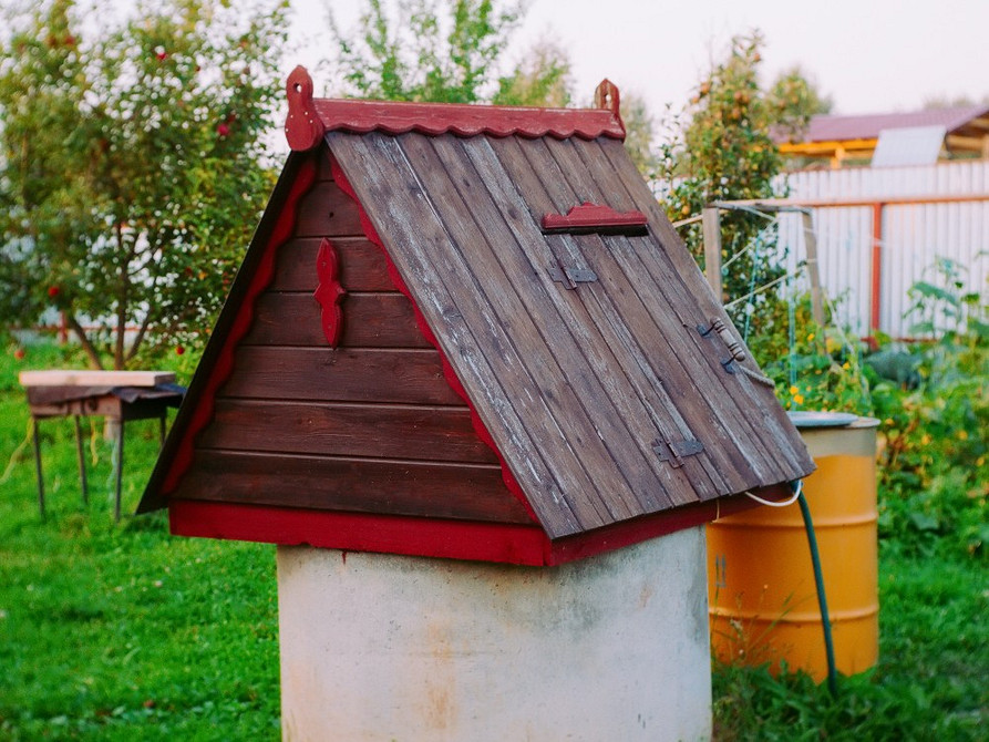

Как оформить закрытый колодец на даче с оголовком
Основой служит рама из дерева или металла. Стойки и стропила не потребуются. Конструкция гораздо проще.
Нижнюю часть каркаса собираем так же, как в предыдущем варианте. К ней приделываем треугольные боковины. Торцы деталей обрезаем при помощи стусла под нужным углом. Сверху боковины соединяем коньком.
Образовавшиеся наклонные края обшиваем листами фанеры или досками. Затем настилаем кровельные материалы. Боковины облицовываем вагонкой или сайдингом. Желательно, чтобы покрытие сочеталось с отделкой дачного дома.
С одной из сторон прорезаем отверстие для дверцы и вешаем ее на петли. Внутри понадобится горизонтальное покрытие чтобы ставить ведро. Не помешает и запирающийся люк.
