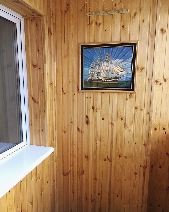

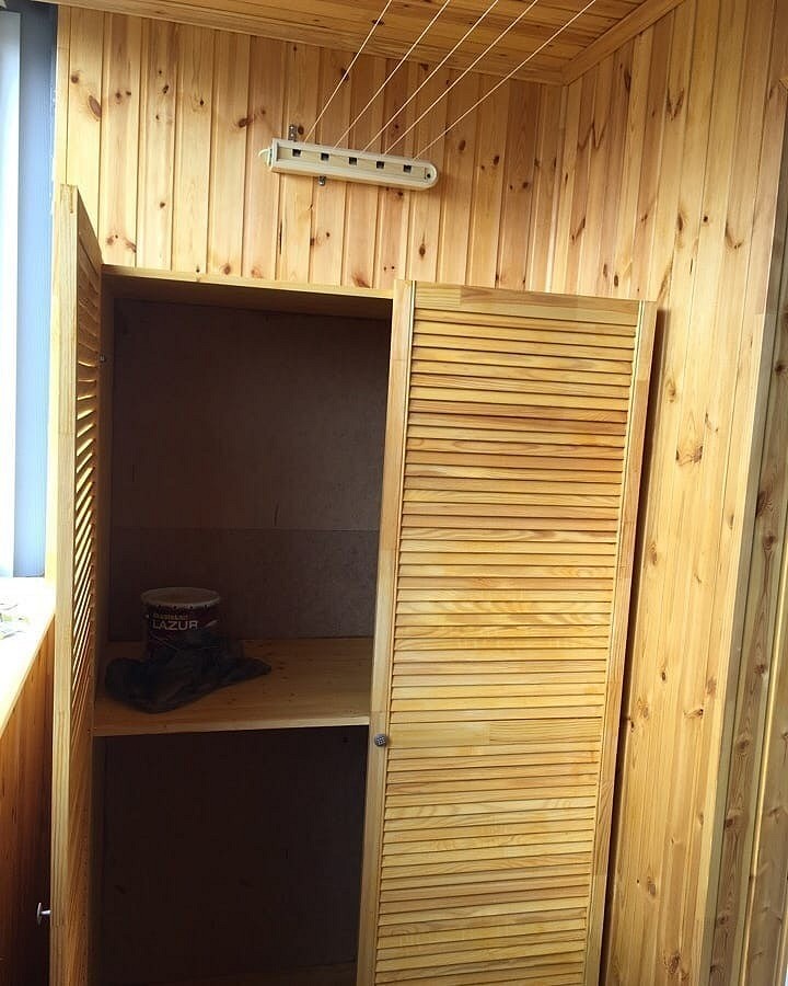

Вагонка и евровагонка
Это два разных материала, но одного происхождения. Вагонка — доска из не высушенного дерева, а евровагонка продается сухой. Второй вариант, конечно, чуть более качественный, но для обшивки подойдут оба.
Характеристики
  • Абсолютно экологичен: это натуральный материал, он не выделяет вредных веществ и рекомендован даже аллергикам.
  • Служит долго: если правильно ухаживать за покрытием, оно прослужит от 15 до 20 лет.
  • Легко монтировать: можно провести процедуру даже своими руками.
  • Не пропускают шум и холод:  утепление все равно необходимо, но финишное покрытие станет дополнительной шумо- и теплоизоляцией.
Особенности монтажа
Как мы и написали, доски на стены можно уложить самостоятельно. Для этого нужно очистить поверхность, выровнять — но идеально ровная стена не обязательна, вагонка скроет недостатки. После — сделать обрешетку, на которую будут устанавливаться доски.
Крепление может быть открытым или закрытым способом. Скрытый — по принципу «шип-паз», без дополнительных элементов. А открытый — с применением гвоздей и саморезов.
Обращайте внимание на класс материала. Производители присваивают товару классы — А, В, С. Чем выше класс, тем лучше качество. Но независимо от класс, вагонка в принципе стоит недорого.

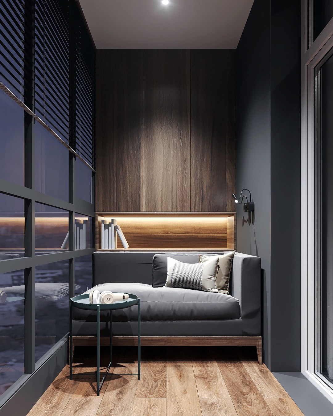

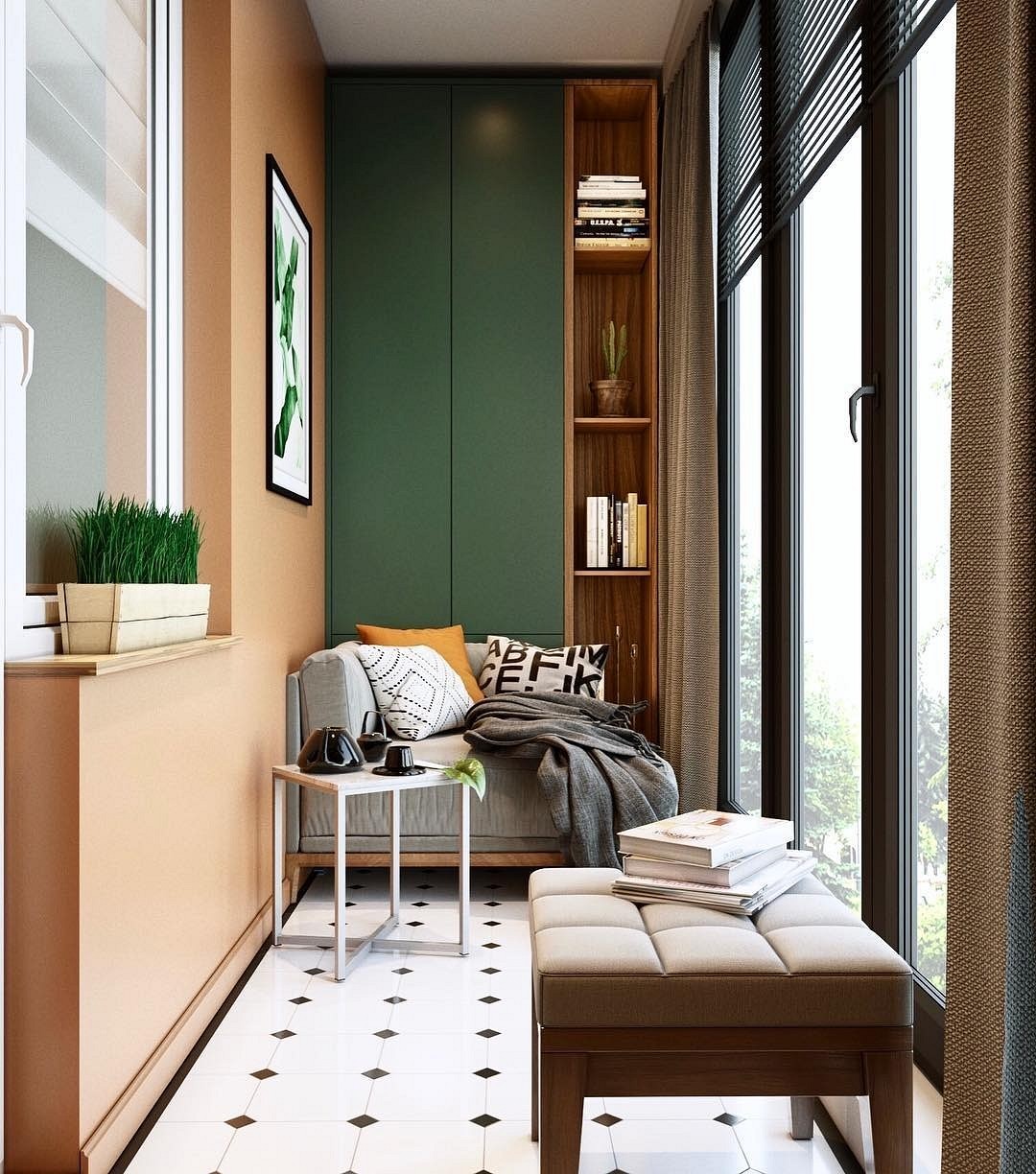

МДФ-панели
Это ламели из древесноволокнистой плиты средней плотности. В продаже можно встретить несколько видов — плоские доски в пластиковым покрытием, или с финишным слоем из деревянного шпона
Шпонированный МДФ выглядит эс&#...
Фото: Instagram kudos_ltd
Шпонированный МДФ выглядит эстетично
Характеристики
  • Легко монтируется.
  • Хорошо проявляет себя в эксплуатации.
  • Не требует выравнивания и подготовки стен — качество установки никак не зависит от состояния покрытия.
  • За панелями можно укладывать проводку и утеплители.
  • Есть из чего выбрать — много цветов и фактур.
Особенности монтажа
  • Единственная необходимая подготовка — обрешетка, на которую будут устанавливаться МДФ-панели.
  • Укладывайте доски от правого угла к левому, снизу вверх.
  • Доски ближе к углу крепите с помощью саморезов, а противоположные стороны — кляймерами.
  • Продолжайте крепление тем же способом, соединяя шипы с пазами.
  • Углы после покройте специальными уголками — так получится скрыть верхушки саморезов.
