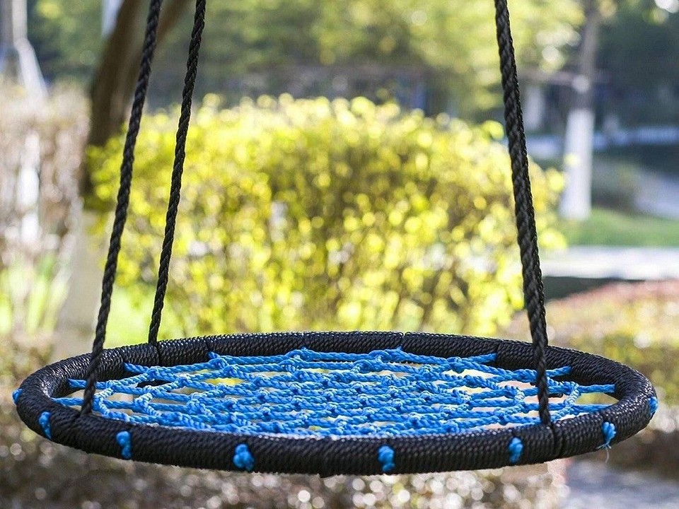

Конструкция качелей-гнездо очень простая, даже судя по фото. Основа представляет собой обруч, края которого переплетены веревками или тканью. Она может быть натянута либо провисать, образуя некое подобие гамака. Круг подвешивается к поперечной балке, петлям, любому приспособлению, способному выдержать вес человека. Он крепится с помощью каната. Трос и цепи для этого не подходят — их неприятно брать в руки. Кроме того, о металлические звенья легко пораниться. Лучше расположить их повыше, а снизу сделать мягкие поручни. Конструкция легко собирается и разбирается, для ее создания не нужно много времени. В статье даем пошаговую инструкцию по сборке качелей-гнездо своими руками.
