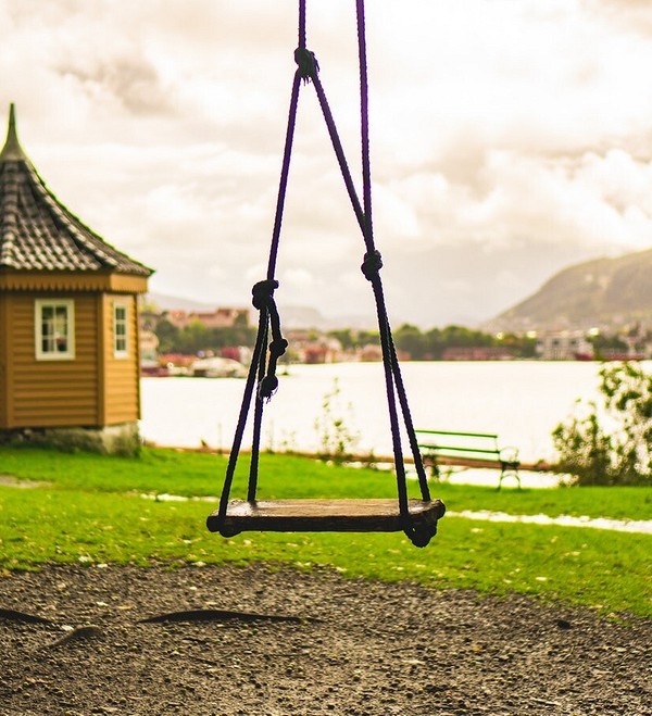

Самые простые изделия — это бескаркасные подвесные модели. Для того чтобы их разместить, подыщите у себя на участке крепкое дерево с размашистыми ветвями.
После этого через ветку дерева перекиньте две веревки. Четыре свободных конца проденьте в просверленные отверстия и завяжите крепкие узлы под получившимся сиденьем.

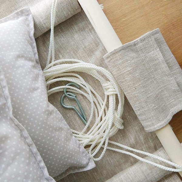

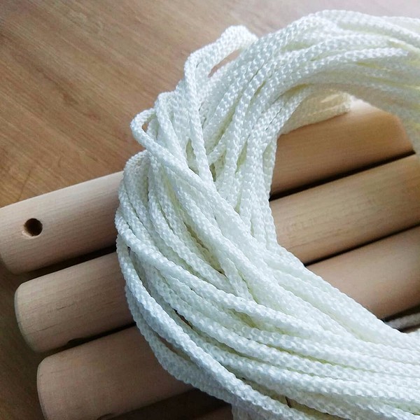

Для того чтобы сделать гамак, вам понадобится только кусок ткани (желательно с ярким принтом), канат и перекладина.
Далее вам нужно по краям деревянной перекладины просверлить отверстия и вставить туда веревки. Чтобы она не «ездила» сверху и снизу закрепите веревку узлами.

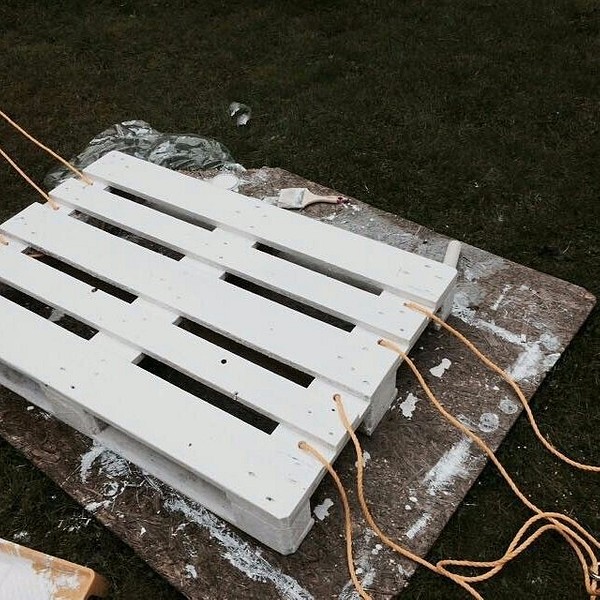

Качели из поддонов
Более основательный вид, который лучше всего устанавливать на перекладинах, вкопанных в землю.
После того, как вы скрепите заготовки между собой, можно приступать к подготовке почвы. В земле нужно выкопать ямки не менее 30 сантиметров в глубину. Заполните их бетоном и гравием, затем поместите туда опору. Оставьте изделие до полного затвердения раствора.
Соедините два поддона под прямым под углом в 90 градусов с помощью металлических креплений. К днищу поддонов на месте стыков прикрепите толстые бруски. Они послужат хорошей опорой и предотвратят обламывание конструкции. В результате у вас получится своеобразное кресло.
Дело остается только за текстилем. Положите мягкие матрасы, накидайте разноцветных подушек и сделайте это место по-настоящему уютным.
