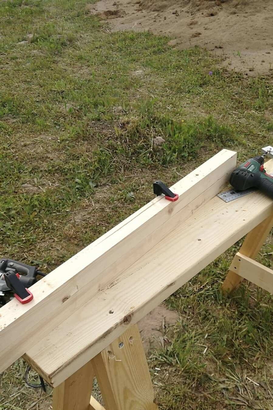

Сборка сиденья
Размеры задаем произвольно. Возьмем для примера общие габариты 2х0,6 м. Длина изголовья — 0,6 м. Оно будет подниматься и опускаться на общее основание, совпадая с его краями.
Коробку собираем из досок и скрепляем изнутри мебельными уголками. Нам понадобится 2 заготовки по 2 м и две по 60 — 10 — 2,5х2 = 45 см. Из общей ширины мы вычли толщину деталей и сделали отступ по 5 см с каждой стороны.
Изнутри приделываем опоры высотой 0,5 м. Они выступают за пределы десяти сантиметрового основания на 0,4 м. Каждую крепим на два шурупа длиной 6 см.

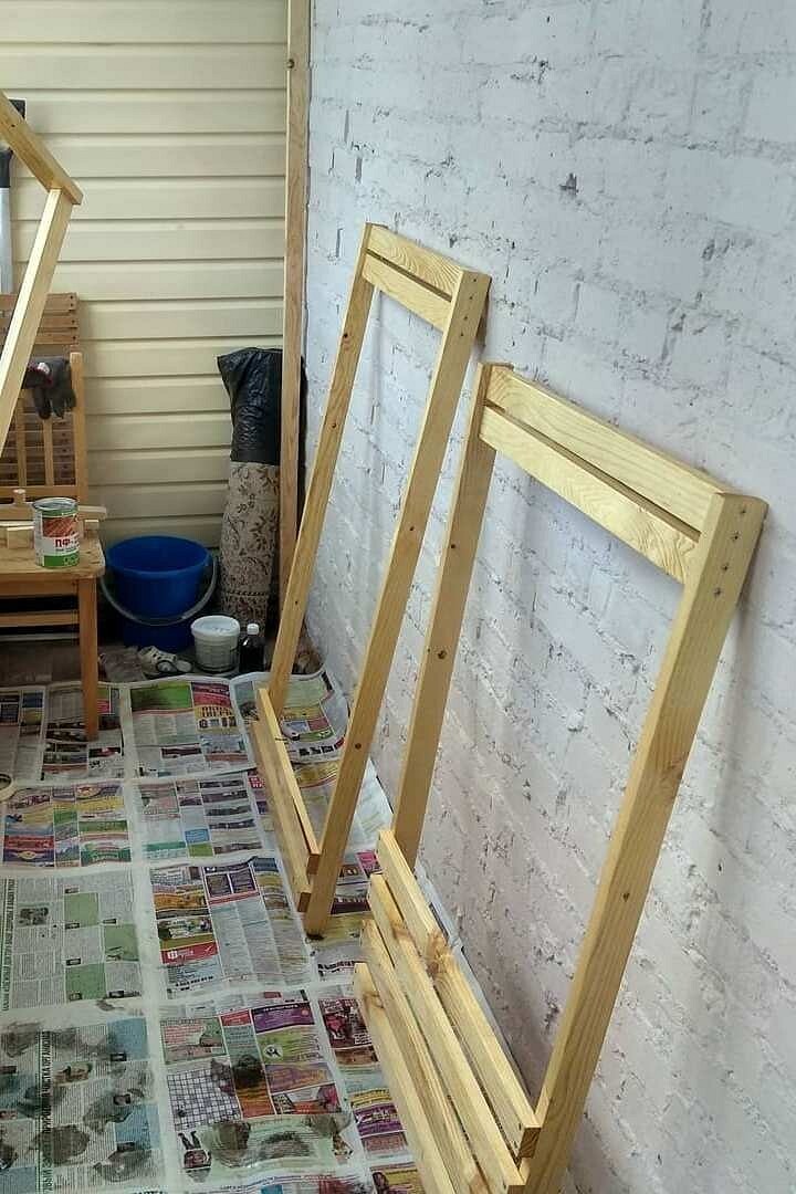

Монтаж спинки
Она устроена так же, как и основа. Конструкция представляет собой внутренний каркас. Он должен помещаться в основной. Чтобы движению при подъеме и опускании ничего не мешало, нужно оставить зазор с внешней рамой, равный нескольким миллиметрам. Если этого не сделать, при разбухании и механических деформациях внутренняя сторона перестанет помещаться в отведенное для нее пространство. Общая габариты — 0,6х0,6 м. Раму в изголовье сделаем короче на 5 см, чтобы ножки не мешали ей закрываться. Ее ширину рассчитываем, вычитая из ширины скрытой части сиденья толщину сборных элементов: 0,45 — 0,5 = 0,4 м.

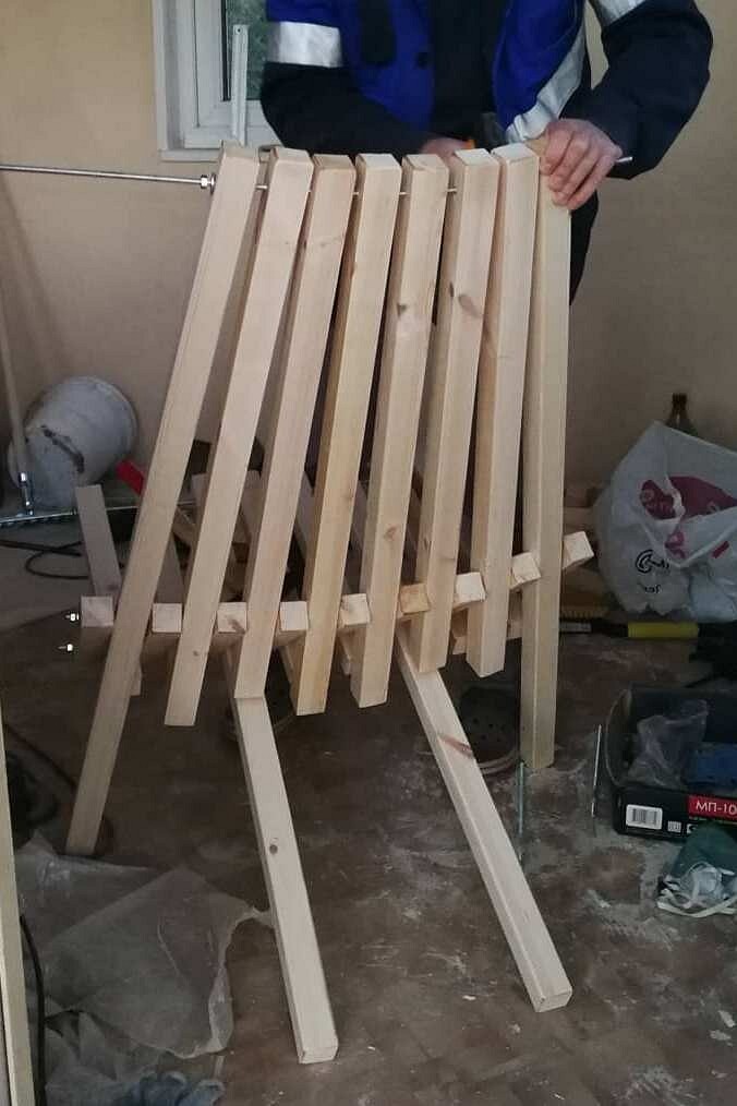

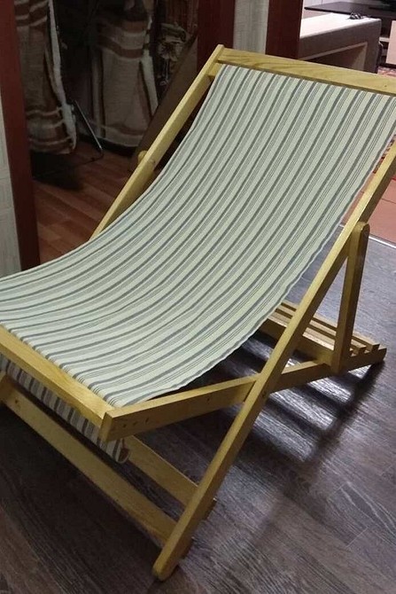

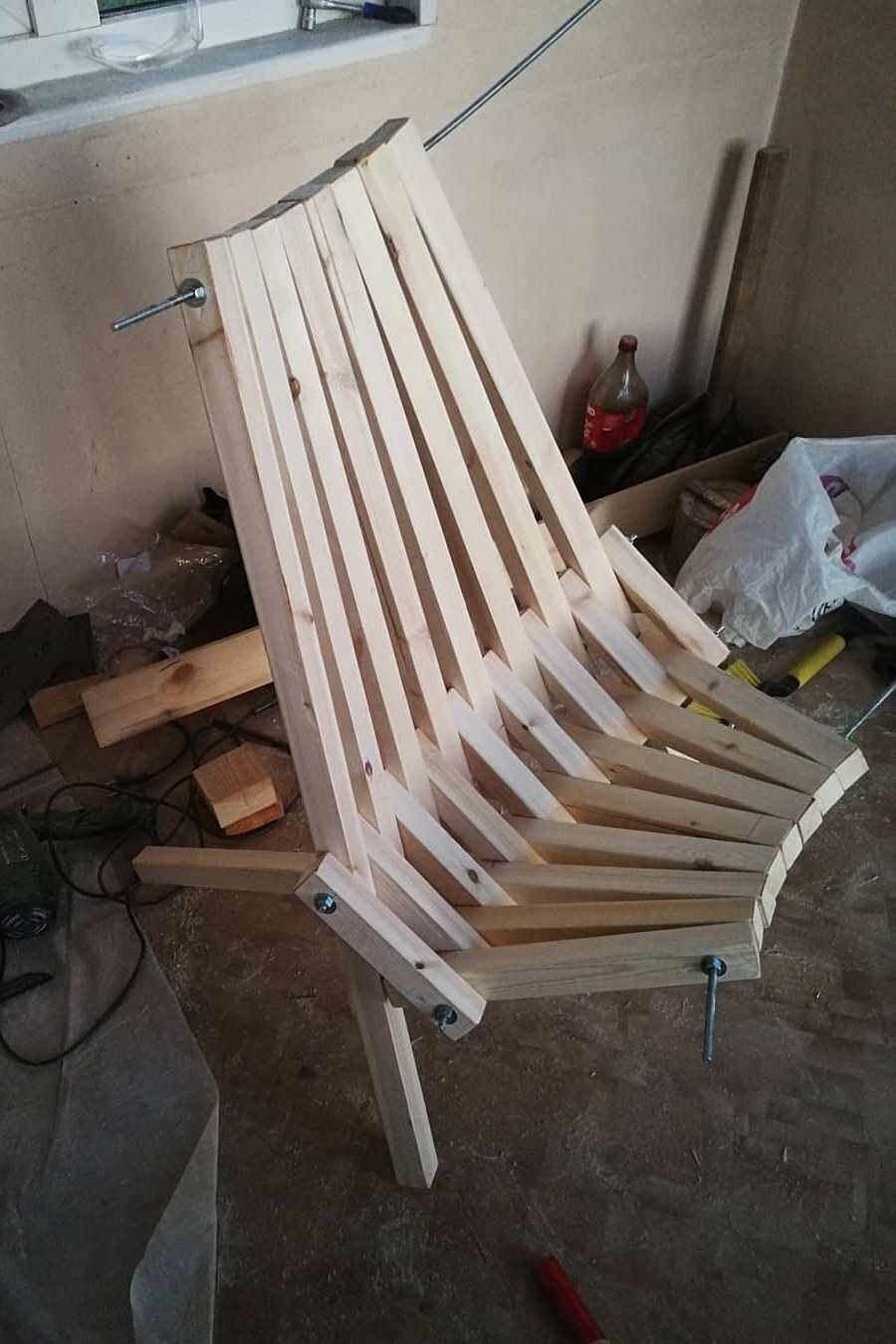

Монтаж складного деревянного шезлонга своими руками
Он состоит из двух рам, соединенных между собой в форме буквы «Х». Передняя часть первой и задняя — второй выполняют функцию ножек. Между верхними сторонами натянута ткань. Место пересечения двух сборных элементов элементов смещено в сторону сиденья. Конструкция представляет собой легкое переносное кресло, напоминающее гамак, которое можно складывать и раскладывать, регулируя высоту изголовья. Его положение меняется с помощью фиксатора, работающего по тому же принципу, что и у монолитных моделей. Натянутая ткань служит и спинкой, и сиденьем.
Необходимые материалы
- Бруски 25х60 см.
- Рейка круглого сечения диаметром 25 см.
- Гвозди, шпильки или болты с гайками.
- Полотно 50х200 см. Подойдет парусина, брезент, тик для матрасов, джинсовая хлопчатобумажная ткань. Не следует использовать синтетику. При длительном контакте с кожей она вызывает раздражения.
Пошаговая инструкция по изготовлению

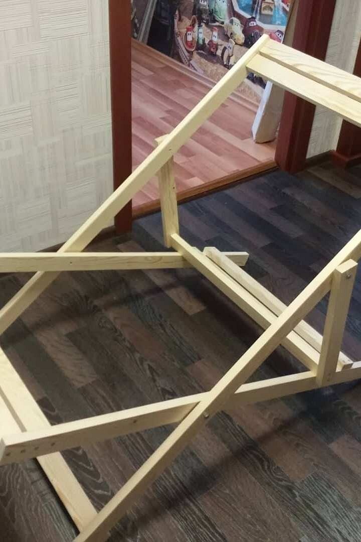

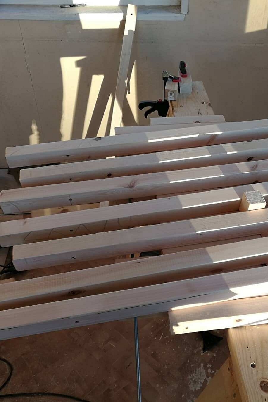

Из брусьев делают две рамы — внешнюю 1,2х0,6 и внутреннюю 1,1х0,55 м. Их шлифуют, затем покрывают антисептиком и лаком.
В продольных элементах проделывают отверстия под шпильки на расстоянии 0,4 м от переднего края. Обычно берут диаметр 8 — 10 мм.

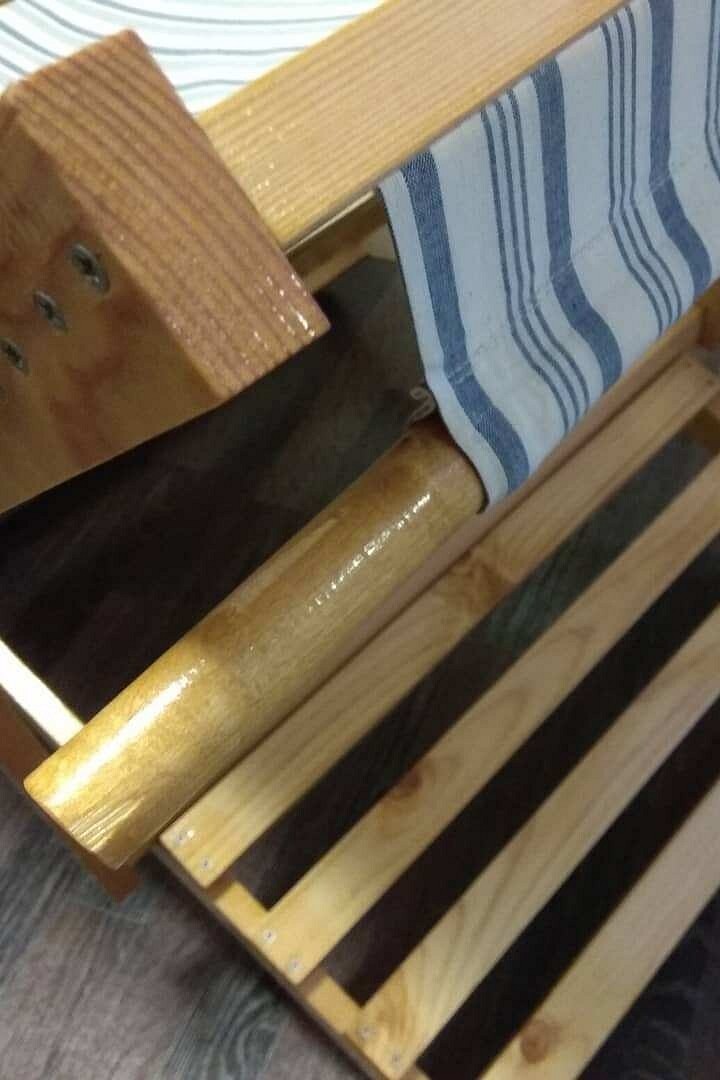

На задней стороне внутреннего багета лобзиком вырезают пазы для фиксатора. Эта деталь крепится на расстоянии 0,4 м от верха спинки, образованного задней частью внешнего багета. Фиксатор собирают из двух брусьев, устанавливающихся на корпус, и рейки с круглым сечением, которая укладывается в пазы.
Оба багета и фиксатор соединяются при помощи шпилек либо винтов. Соединения должны быть подвижными.
Ткань прибивается гвоздями к верхним сторонам каркаса. Когда кресло находится в разложенном состоянии, она должна немного провисать, образуя сиденье со спинкой. Вместо ткани можно натянуть два параллельных ремня, к которым пришиты перпендикулярные им лакированные доски. Есть и другие технические решения, позволяющие создать легкое переносное кресло.
