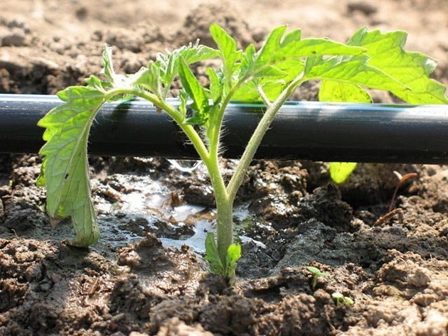

Капельный шланг

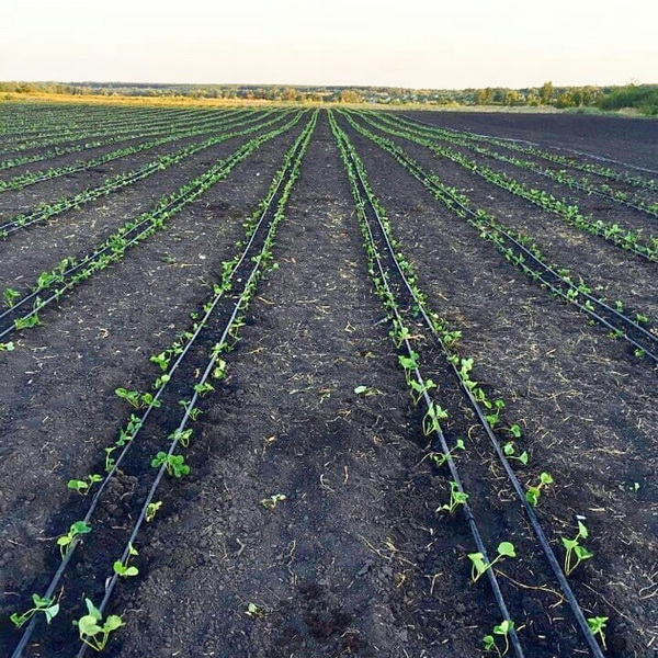

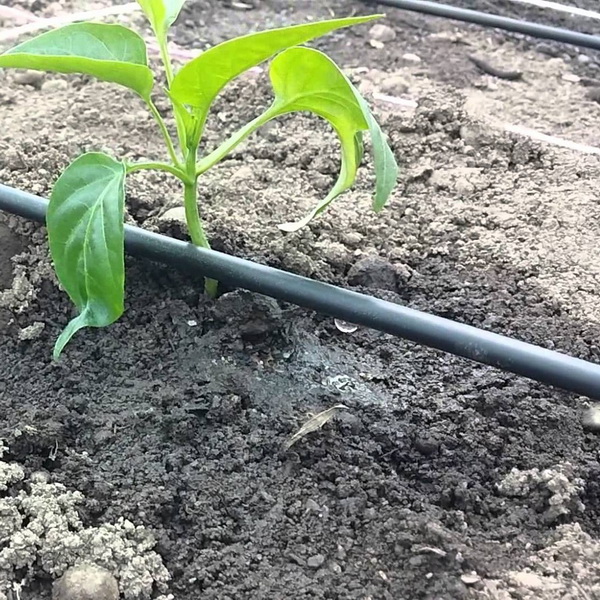

Пластиковый шланг со встроенными приспособлениями для подачи воды. Их называют эмиттерами. Располагаются они на равном расстоянии один от другого. При укладке их помещают напротив кустов. Встроенные эмиттеры рассчитаны на подачу определенного количества влаги и на работу при низком давлении в трубопроводе. Для нормального функционирования конструкции вполне достаточно 0,2 атмосфер. Такое давление можно получить, приподняв резервуар на полтора-два метра от земли.

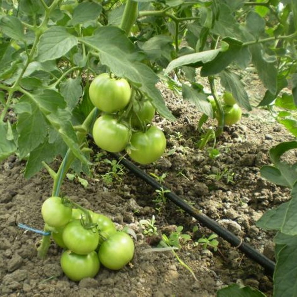

Капельная лента
Устроена по принципу шланга. Основное отличие — в толщине стенок. У капельной ленты они очень тонкие. Различают несколько разновидностей. Самая дешевая — лабиринтная лента. По ее поверхности проложен своеобразный лабиринт, по нему движется жидкость. К сожалению, он довольно быстро забивается. Но на один, максимум два сезона, его хватает.
Щелевая лента тоже оснащена каналом-лабиринтом. Но располагается он не снаружи, а внутри изделия. Влага выходит наружу через щелевидные отверстия. Как и в предыдущем случае, лабиринт довольно быстро засоряется. Очистить его невозможно.
Эмиттерная лента служит дольше. Она оснащена встроенными эмиттерами-капельницами. Есть модели с самоочищающимися форсунками. Такие работают дольше всего. Их хватает на несколько летних сезонов.

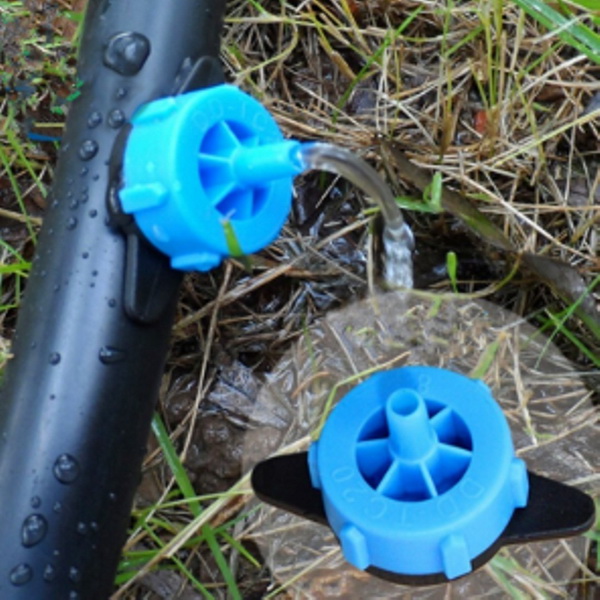

Наружные капельницы
Автономные устройства для подачи воды. Могут монтироваться в трубу на любом расстоянии друг от друга. Различают изделия с постоянным и нормируемым выпуском жидкости. Во втором случае силу потока можно регулировать. Кроме того, есть компенсированные и некомпенсированные капельницы. Если использовать первый вариант, напор в любой точке конструкции будет одинаковым. Сила выпуска некомпенсированных элементов зависит от множества факторов, поэтому различается на разных участках одной линии.
Выпускают капельницы с одним выходом и капельницы-пауки, которые оснащаются несколькими трубками-выводами. Это очень удобно, поскольку от одного отверстия можно подавать влагу к нескольким растениям.

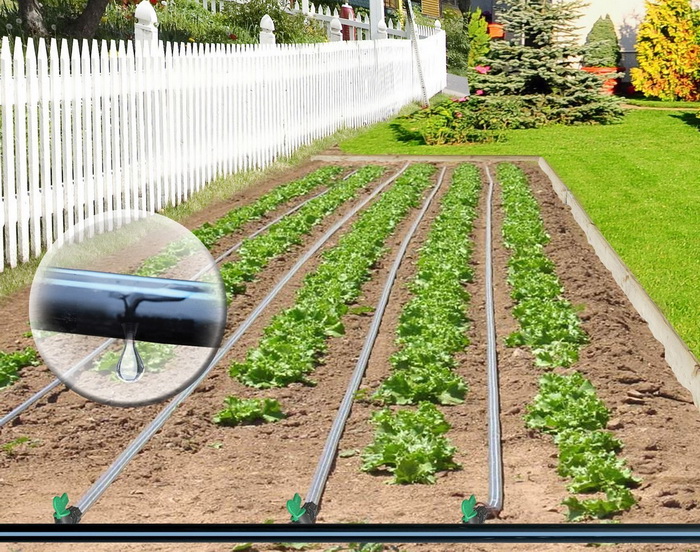

Далее подсчитывают длину поливочной магистрали. Она состоит из основной трубы и отводных трубопроводов, расходящихся к грядкам. После этого определяют число необходимых тройников и эмиттеров-капельниц. По возможности лучше выбирать «паучки». Это позволяет сэкономить на эмиттерах, поскольку из одного отверстия можно орошать несколько кустиков сразу.
Сборка и монтаж
Сначала устанавливают емкость. Ее поднимают на устойчивое основание и фиксируют на нем. Высота подставки — не меньше метра, но лучше, чтобы она была полтора-два метра. После установки резервуара выполняют врезку крана. Ее делают на высоте 10-12 см от дна. Ниже его размещать нельзя — накапливающийся на дне мусор будет попадать в магистральный трубопровод.
За краном ставят фильтр. Причем выбирают такое место, чтобы обеспечить к узлу свободный доступ. Фильтр нужно будет периодически очищать. После него ставят переходник, к которому присоединяют магистральную трубу. Ее укладывают перпендикулярно грядам. На конце монтируют заглушку. Можно поставить вместо нее кран. Это позволит периодически промывать капельную систему.
От магистрального трубопровода к каждой грядке отводят трубы меньшего диаметра с заглушками на концах. В них делают отверстия, в которые монтируют капельницы. Отводы от них подводят к каждому растению. Можно поступить иначе и подключить к магистрали поливочные ленты. Им тоже нужны заглушки. Сделать их очень просто. Конец ленточки подворачивают на несколько оборотов и закрепляют резинкой. Конструкция готова к эксплуатации.
