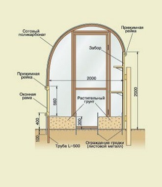

Прежде чем приступать к работе, я определился с размерами теплицы. Главный параметр — это ширина. Длина на эксплуатационные характеристики не влияет. Грядки желательно сформировать до начала строительства. Я использовал листовое кровельное железо, оставшееся после ремонта кровли. Примерно на 10 см углубил его в грунт. Высота грядки составила 50 см. Всё это укрепил стойками из отрезков стальных труб. Эти стойки не только послужили для крепления металлических стенок грядки, но и стали опорами для нешироких оконных рам, оставшихся после замены окон в доме на пластиковые. Опоры установил по уровню и с таким расчётом, чтобы они были на 5 см ниже верхнего уровня ограждения. Выставленные на эти опоры рамы надо соединить между собой, а с внутренней стороны теплицы притянуть к ним саморезами железо ограждения (для этого и были предусмотрены эти 5 см).
Монтаж теплицы
После этого взял подготовленные листы поликарбоната и начал их крепить: одной стороной — к рамам, а другой — к внешней стороне забора. Сначала крепил саморезами с большими шайбами (как говорят портнихи, намётывал). А уже потом прижимал всё рейками. Поликарбонат укладывал внахлёст. Изогнутые таким образом листы обеспечивают довольно приличную прочность и устойчивость. Дополнительных стоек и дуг больше не надо. Они потребуются позже, когда нужно будет подвязывать плети с урожаем.
