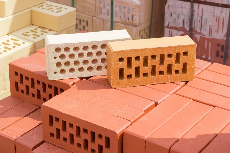

Для расчетов необходимо знать тип строительного материала. Различают несколько видов кирпича, отличающихся размерами и массой. Коротко охарактеризуем каждый из них.
Красный
Его изготавливают из обожженной глины разных сортов и используют для возведения разных по назначению построек. Стандартные размеры — 250х120х65 мм. Такой блок считается одинарным. Выпускают еще двойные и полуторные кирпичики. Их размеры отличаются только высотой. У полуторного она 8,8 см, у двойного — 10,3 см. Различается и вес изделий, поскольку выпускают цельные кирпичи (полнотелые) и с пустотами внутри (пустотелые). Одинарные блоки в полнотелом исполнении в среднем весят 3600 г, пустотелые — 2500 г. Полуторные — 3500 и 4300 г, двойные — 5000 и 7200 г.
Силикатный
Это блоки из силикатного песка, изготовленные автоклавным способом. Их широко применяют в строительстве. Размеры стандартного силикатного и красного кирпича аналогичны. Есть одинарные, двойные и полуторные элементы. Отличаются они массой. Так, одинарное силикатное изделие в полнотелом исполнении весит 4000 г, в пустотелом — 3300 г. Полуторные — 5300 и 3800 г, двойные — 6600 и 5400 г.
Шамотный
Он же — огнеупорный. Это особая разновидность, которую используют при строительстве объектов повышенной огнеупорности. Стандартные размеры прямоугольных элементов с маркировкой ША — 230х114х60/65 мм и марки ШБ — 250х124х65 мм. Вес в зависимости от плотности колеблется от 2800 до 3700 г.
Облицовочный
Его применяют для отделки фасадов, декоративной кладки. В зависимости от способа производства может быть клинкерным, гиперпрессованным, керамическим, силикатным. Это влияет на его массу, поэтому вес надо уточнять. Размеры регламентируются ГОСТом и не меняются. Существует пять основных видов облицовки. Одинарный — 250х120х65 мм, полуторный — 250х120х88 мм, двойной — 250х120х103 мм, евроформат — 240х115х71 мм, тонкий евроформат — 240х115х52 мм.

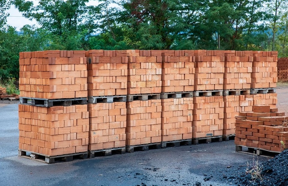

Алгоритм расчета количества кирпича в поддоне
Проще всего провести расчеты, если элементы уложены рядами. Для их проведения нужно знать габариты элемента, размер подставки-поддона, высоту и способ укладки. Изделия могут быть уложены на ребро, строители называют его ложок, или плашмя (на постель). Алгоритм действий такой.
  1. Посчитайте, сколько элементов помещается в ряд. Для это разделите площадь поддона на площадь кирпича.
  2. Посчитайте, сколько рядов на паллете. Для этого 1000 мм (это максимальная высота загрузки) разделите на высоту одного ряда.
  3. Перемножьте получившиеся значения.
Приведем пример. Нам нужно посчитать, сколько в поддоне штук красного одинарного кирпича, уложенного «на ребро». Габариты дна подставки — 1030х520 мм. Сначала мы находим площадь паллеты: 1030 умножаем на 520, получим 535 600. Потом вычисляем площадь кирпичного ребра: 250 умножаем на 65, получаем 16 250. Делим первое на второе. В ряду 32 штуки. После этого делим 1000 мм на высоту блока, в нашем случае 120 мм. Получаем 8 рядов. Умножаем 32 на 8, получаем 256 штук.

Алгоритм расчет количества изделий по объему
Описанный выше метод расчета простой, но использовать его можно не всегда. Так, если камни уложены на паллете под углом или «елочкой», он не применим. В этом случае количество кирпичных изделий рассчитывают по их объему. Алгоритм действий такой.
  1. Измерьте высоту, длину и ширину загруженной паллеты.
  2. Определите ее объем. Для этого перемножьте данные измерений.
  3. Определите объем одного кирпичного блока.
  4. Разделите общий объем на объем одного кирпича.
Приведем пример расчета. Есть груженый рядами поддон высотой 900 мм, шириной 770 мм, длиной 1030 мм. На него уложен одинарный красный кирпич. Находим общий объем. В нашем случае это 713 790 000 куб. мм или 0,713 м3. Рассчитываем объем одного блока: 250 умножаем на 120 и на 65. Получается 1 950 000 куб. мм или 0,0019 м3. Делим получившиеся результаты, получаем 373 штуки.
