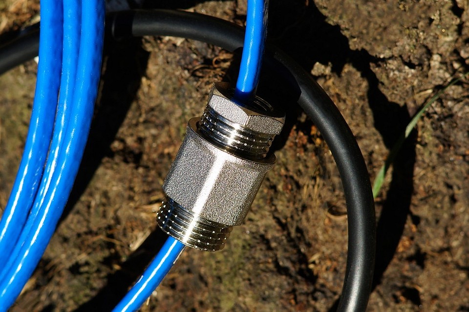

- Греющий кабель. Его заводят внутрь канализационной трубы через ревизионный лючок, расположенный недалеко от пробки.

Хорошая профилактика замораживания — укладка внутри коммуникаций греющего кабеля. Его включают при резком снижении температуры на улице или в помещении. Он дает дополнительный обогрев, предупреждает кристаллизацию жидкости.
