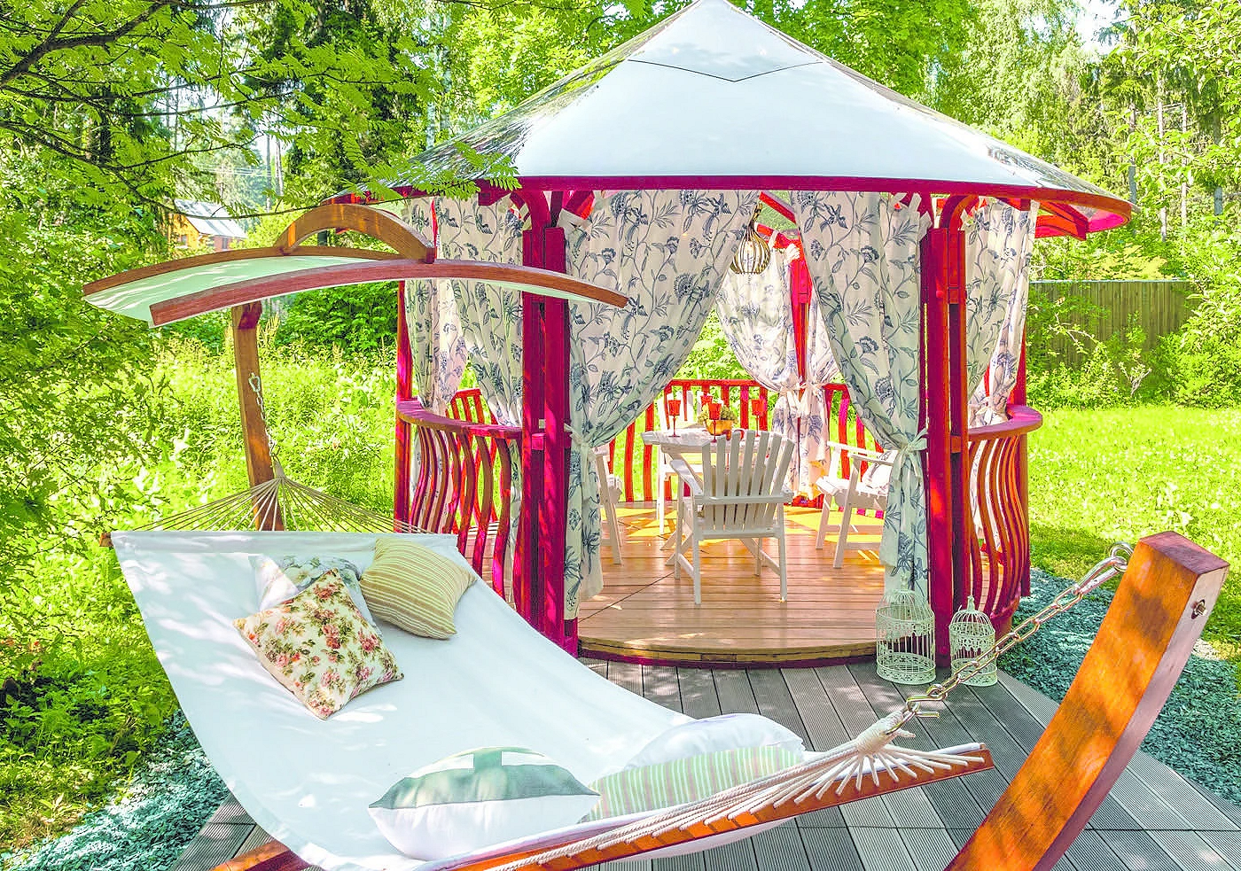

Открытая — самый простой вариант крытой зоны отдыха. По сути это навес с опорами, которые для большей устойчивости обычно дополняют декоративными перекладинами наверху. Его несложно построить своими руками, но нужно понимать, что подходит этот тип только для теплого сезона и хорошей погоды: даже если повесить шторы, они не защитят от порывистого ветра и сильного ливня. -
Полузакрытая — это «улучшенный» предыдущий вариант, поскольку к кровле и вертикальным балкам добавляется ограждение. Конструкцию всегда размещают на твердом ровном основании, бетонном или деревянном. -

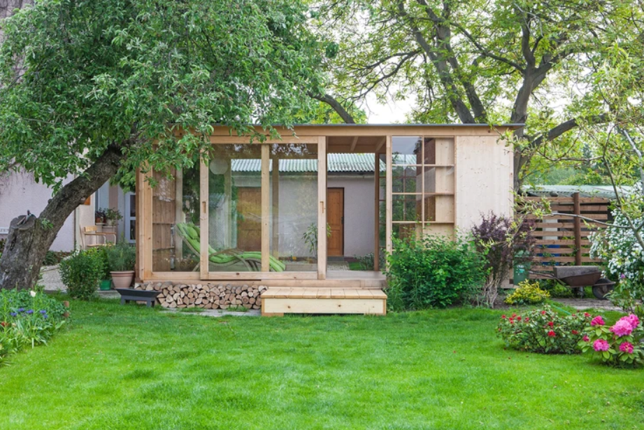

Закрытая — это полноценные дачные постройки по типу гостевого домика. Внутри обычно делают зону отдыха со столовой, летнюю кухню или гриль. Иногда, если площадь позволяет, обустраивают гостевую спальню и санузел. Такой тип сделать самостоятельно можно, только если у вас есть хоть какой-то опыт в строительстве, поскольку процесс сравним с возведением жилого дома, пусть и в меньшем масштабе. Зато пользоваться закрытой беседкой можно в любую погоду и в любое время года — в том числе если вы приезжаете на дачу зимой или осенью.

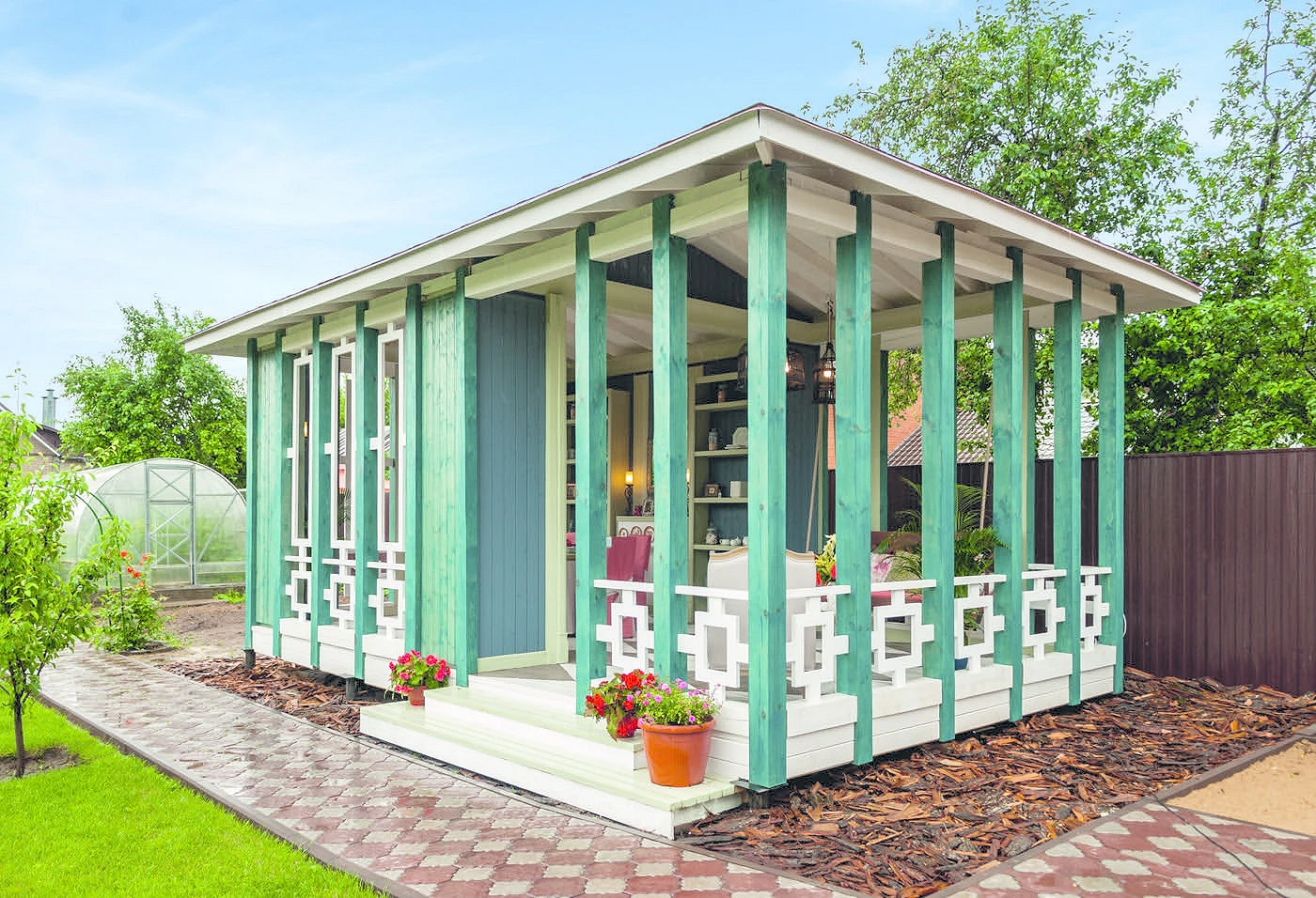

Классика — квадратная и прямоугольная формы с плоской, односкатной или двускатной крышей. Стандартные решения проще всего реализовать, если вы строите беседку самостоятельно. -
Нестандартные формы — сюда относятся шести- и восьмигранники, фигурная крыша, трапеция, несимметричный каркас и т.п. В общем, все, на что хватает фантазии и что позволяют законы физики.

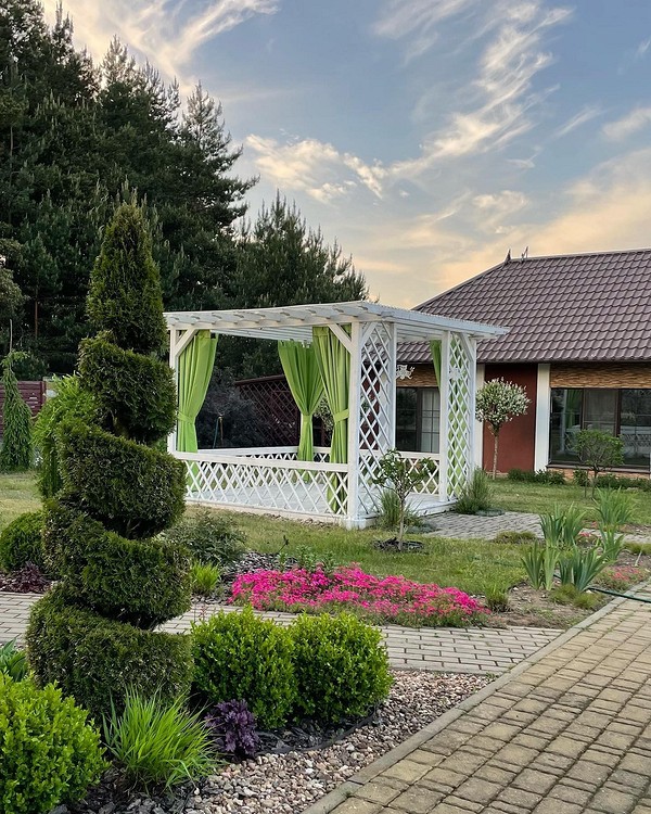

Самый простой вариант дизайна — оставить дерево как есть, в его первозданной красоте. В этом случае нужно покрыть его защитным лаком, чтобы материал не рассохся и не деформировался под воздействием осадков. Можно покрасить древесину: например, на участках в скандинавском стиле очень хорошо смотрятся аккуратные белые постройки. Каркас может быть и любого другого цвета. Если хотите сделать акцент — яркого: голубого, красного, солнечно-желтого и т.п.
Современные направления предполагают минимум украшений, чистые и простые линии — можно остановиться на одном квадратном каркасе, даже без ограждения. А вот если у вас уютную дачу в стиле кантри, классика или прованс, добавьте конструкции декоративности: сделать фигурную крышу или резное ограждение. Для японского или китайского сада подойдет имитация восточной пагоды с характерной формы кровли, в темных красноватых оттенках дерева.

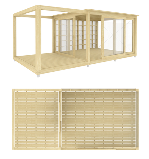

Чертежи беседки из дерева
Рассмотрим несколько готовых планировок, которые пригодятся, чтобы сделать беседку из дерева своими руками.
Простая квадратная
Самый обычный квадрат подойдет для дачного участка любого размера.
С барбекю-зоной
Если вы хотите разместить в зоне отдыха еще и мангал с грилем или однорядный гарнитур для летней кухни, лучше выбрать прямоугольную форму постройки.
Комбинированная
Для дачного участка в стиле минимализм, эко или контемпорари подойдет лаконичная постройка.
