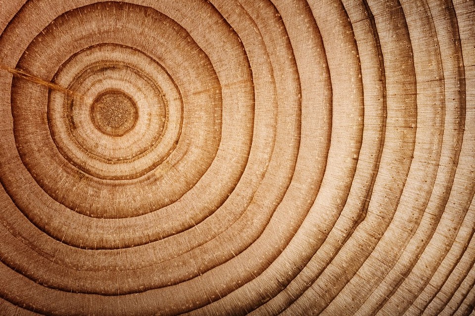

Строение древесины
Чтобы разобраться в свойствах материала, нужно познакомиться с его структурой. Именно она определяет все значимые характеристики. Примерно 75-90% от общего объема дерева занимает ствол. Из него изготавливают стройматериалы, отделку и мебель. Ствол состоит из нескольких элементов. Кратко охарактеризуем каждый.
- Древесина. Занимает основной объем ствола. Это участок, по которому проводится влага от корневой системы в крону. В ее центре расположена сердцевина диаметром от 2 до 5 мм. Строение древесной части анизотропное. Это означает, что ее физические свойства в разных направлениях отличаются.
- Камбий. Небольшой слой из активных клеток, которые делятся и растут. Пик активности приходится на лето и весну. За этот период они образуют прирост, который считается годичным. На срезе он выглядит, как кольцо, которое называют годовым.
- Кора. Составляет от 5 до 15% объема ствола. Состоит из корки, которая защищает стволовую часть от инфекций, повреждений и температурных колебаний, и луба. Последний плотно прилегает к камбию, транспортирует питательные вещества из кроны в корневую часть и ствол.
Структура древесной части может различаться. Внутри нее выделяют ядро — это центральная окрашенная в темный цвет масса, и заболонь — расположенные на периферии ткани светлой окраски. Размеры, цвет ядра и заболони могут различаться. Так, у ядровых пород, таких как ясень, сосна, лиственница и других, ядро значительно темнее заболони. Оно же значительно больше по размеру и крепче, поэтому из них изготавливают паркетные и строительные доски, элементы для мебели.
У заболонных разновидностей большую часть ствола занимает заболонь. Она может совпадать по окраске с ядром или бывает чуть светлее. Такая древесина мягче, ее используют для отделочных работ, для резьбы по дереву, отделки и изготовления мебели. К заболонным относятся граб, липа, пихта, другие. У спелодревесных разновидностей ядро и заболонь почти не отличаются ни по свойствам, ни по цвету. Их применяют для отделки, изготовления поделок или мебели. В список пород древесины из спелодревесных входят осина, бук, пихта, ель.

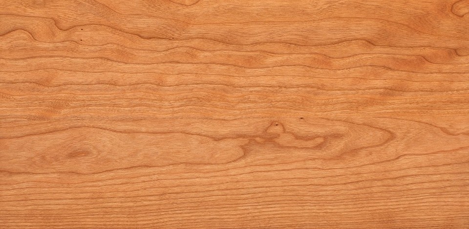

Вишня
Ядровая разновидность, относится к ценным породам. У вишни красно-коричневое массивное ядро и узкая желто-белая заболонь. Со временем доска темнеет, приобретает коричневый или золотистый оттенок. Материал имеет среднюю твердость, довольно плотный, при сушке склонен к короблению. Устойчивость к гниению и повреждению насекомыми невысокая. Вишню, в основном, используют в мебельном и паркетном производстве.
