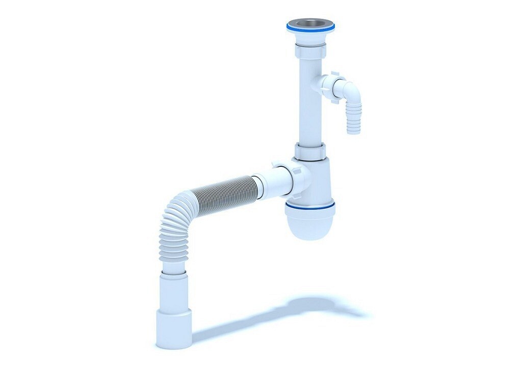

Выпускаются также модели для двойных раковин, в которых два отвода присоединены к одному корпусу. Существуют разновидности с одним и двумя дополнительными отводами, обеспечивающими слив от стиральной и посудомоечной машины. Система слив-перелив защищает мойку от переполнения. Все эти устройства могут работать только с бутылочными корпусами: как с пластиковыми, так и с металлическими. Подсоединение к канализационной трубе и к выпуску, куда поступает вода из чаши, во всех случаях производится одинаковым образом, поэтому все нюансы установки можно рассмотреть не примере колбообразного устройства.

Схема монтажа системы для раковины с переливом немного сложнее. В данном случае у чаши сверху предусмотрено отверстие с гидроклапаном, в которое стекает вода, когда она переполняется. Такая система используется со всеми разновидностями систем. Лишняя вода по специальному патрубку отводится в корпус колбы либо в изогнутую трубу или гофрированный шланг, в зависимости от конструкции, с которой мы имеем дело. При покупке важно учесть длину патрубка — ее должно хватить чтобы дотянуться от гидроклапана до сливного отверстия. Если она окажется слишком длинной, не факт, что излишек спрятать будет просто. Подобрать правильную длину по типоразмеру чаши помогут продавцы. Их помощь не понадобится, если купить сборную телескопическую трубку или гофрированный шланг.
