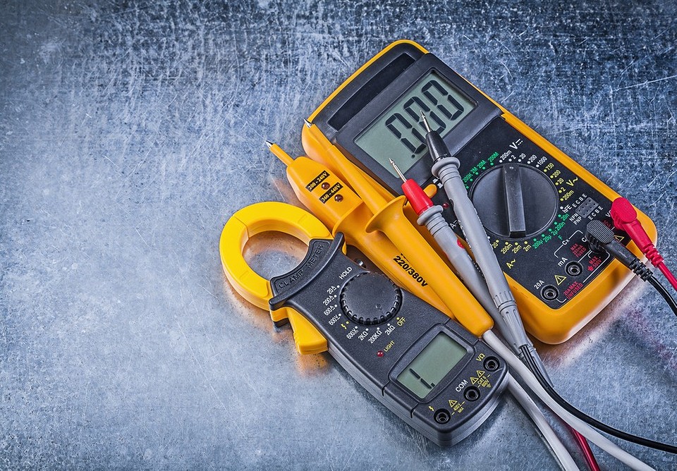

Так называется универсальное измерительное устройство, которое замеряет основные показатели электроцепей. Оно выполняет функции вольтметра, омметра, амперметра и тестера других электронных элементов. Это минимальный набор, которым владеет бытовой мультиметр. Промышленные модели дополнительно замеряют емкость, температуру, частоту, другие параметры.

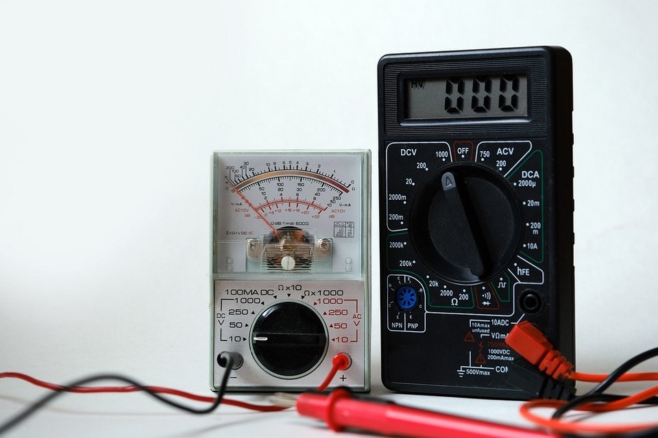

Корпус измерителя чаще всего прямоугольный. Он компактный, изготавливается из пластика. Для защиты от внешних воздействий снаружи может быть силиконовый или прорезиненный чехол-накладка. На передней части устройства находится монохромный жидкокристаллический дисплей, на который выводятся замеры. Под ним расположен переключатель режимов измерения. Круглая панель переключателя разделена на несколько секторов, каждый из них «отвечает» за измерения определенного параметра.
ACV . Замеры напряжения переменного тока.DCV . Измерение напряжения постоянного тока.DCA . Замеры силы тока для постоянной цепи.10А . Измерение силы постоянного тока для электроцепи в пределах от 200 мА до 10 А.Ω . Замеры сопротивления.hFe . Тестирование состояния транзисторов.>l . Тестирование проводов и диодов.
Пределы измерений для каждого из режимов указаны на приборной панели.

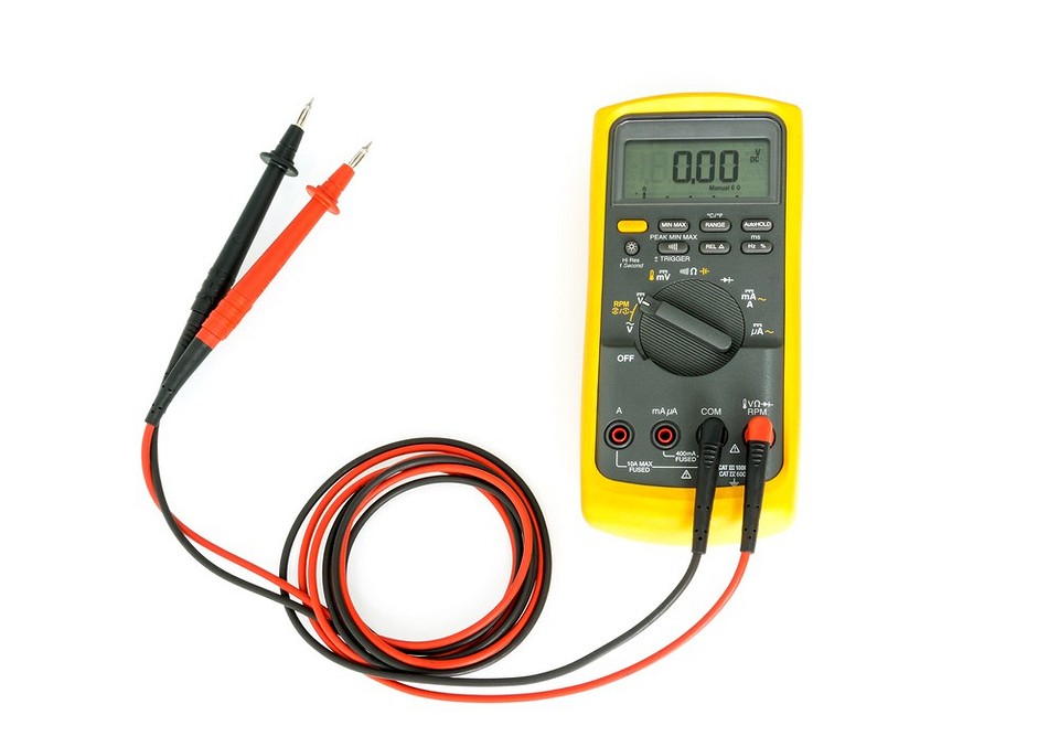

Под панелью расположены разъемы, в которые вставляются щупы-измерители. Для нормальной работы измерителя нужны три разъема.
VΩmA . Порт для «плюса». Важно. Можно проводить замеры, если ток не выше 200 мА. На участке стоит предохранитель, маркировка разъема FUSED10A . Разъем для «плюса». Измерения возможны для значений до 10А. Клемма без дополнительного предохранителя, маркировка UNFUSED.COM . Разъемное отверстие под «минус».
С обратной стороны корпуса находится слот под питающий элемент. Это батарейка «Крона» на 9В либо аккумулятор АА-типа. У некоторых моделей на задней панели располагается датчик NCV. Он предназначен для определения расположения проводки, заделанной в стену. Здесь же часто располагается фонарик.
