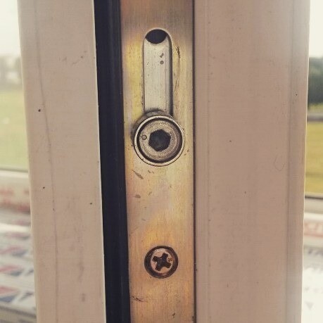

Как подтянуть фурнитуру пластиковых окон, чтобы не дуло
За плотность притвора створки к раме отвечают эксцентрики, которые входят в зацепление с ответными планками. Монтажники по умолчанию оставляют их в нейтральном положении. Но с наступлением холодов или при сильном порывистом ветре такого прижима не всегда достаточно. Приходится устанавливать его самостоятельно.
На боковой части находятся цапфы, которые необходимо регулировать, чтобы добиться нужного результата. У них есть три положения.
- Нейтральное. Устанавливается на заводе-производителе. Метка (точка или засечка) расположена вдоль вертикальной оси.
- Зима. Метка на цапфе повернута в сторону резинки. В таком положении обеспечивается максимальный прижим.
- Лето. Точка или риска обращена в сторону улицы. Так ослабляется прижим на летний сезон, что повышает срок службы уплотнительных резинок.
Поворачиваются цапфы при помощи шестигранного ключа №4, звездочки или отвертки. По всему периметру их несколько. Точное количество зависит от размера створки.
Когда дом дает усадку или элементы конструкции со временем проседают, можно столкнуться с перекосом деталей друг относительно друга. Устраняют его регулировкой петель.
