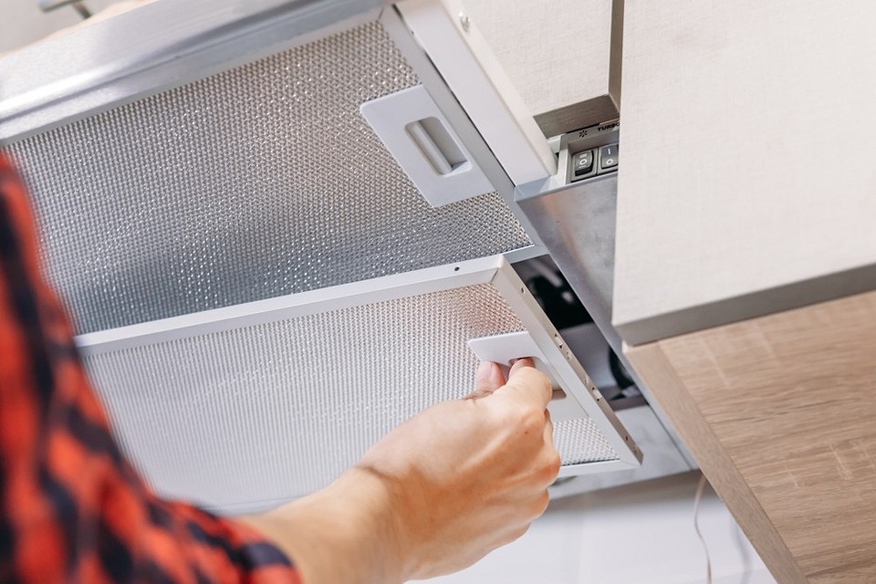

На кухонной вытяжке оседает масло и пыль. Поэтому нужно очищать ее раз в 2-3 месяца. Для этого отключают вытяжку от сети и снимают ее внешнюю решетку. Помыть ее можно с обычным средством для мыться посуды под проточной водой, или, если загрязнение сильное, со специальным активным моющим средством для кухонных вытяжек. Также промывают внешнюю и внутреннюю часть корпуса.
Не используйте средства для мытья окон или сантехники, они могут изменить цвет материала, из которой сделана вытяжка, и нарушить его целостность.

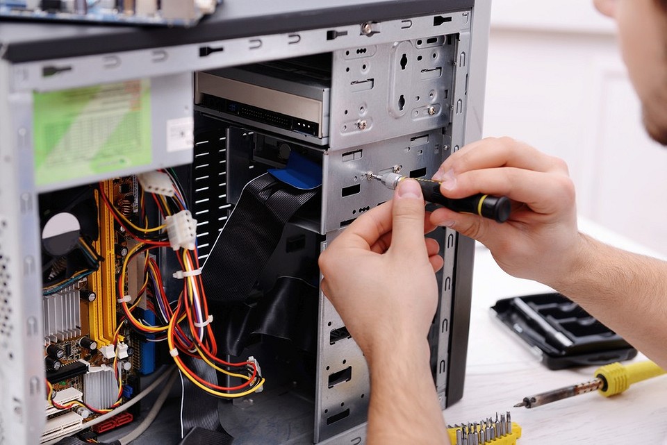

Из-за охлаждающего вентилятора в корпус компьютера попадает пыль. Если регулярно ее не вычищать, элементы системного блока будут перегреваться и выйдут из строя.
Чтобы почистить блок, отключите его от электричества. Сделайте фотографию задней стенки, к которой подключены разные провода, а затем отключите их. С помощью фото вы потом сможете подсоединить все на свои места. Далее аккуратно открутите болты, которые соединяют с корпусом ту стенку блока, на которой не закреплены детали. Если компьютер собран качественно, можно не переживать, что в процессе очистки что-то отвалится и пользоваться специальным миниатюрным пылесосом для системного блока. Если такого пылесоса нет, возьмите чистую широкую кистью для рисования.
