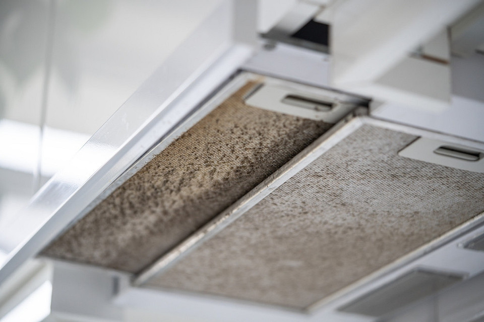

В нижней части ее корпуса находится решетка, через которую проходит всасываемый прибором воздушный поток. Капельки жира и других загрязнений оседают на поверхности решетки, постепенно накапливаются и закрывают отверстия или уменьшают их диаметр. Это отрицательно сказывается на эффективности работы техники. Она хуже очищает воздушный поток, копоть и жир остаются в воздухе, поэтому оседают на кухонных поверхностях. Жир оседает и на внутренних поверхностях электроприбора, на лопастях вентилятора, моторе. Это не только снижает мощность техники, но и угрожает возгоранием. Жирный налет поддерживает горение и может воспламениться.

Общего ответа здесь нет, надо ориентироваться на частоту использования электроприбора. При ежедневном использовании техники ее нужно очищать не реже раза в месяц. При менее интенсивном пользовании уборку проводят реже. Корпус стоит протирать каждую неделю. Чем чаще это делать, тем проще будет избавиться от загрязнений. Застаревшую грязь придется убирать только агрессивными средствами. Внутренние поверхности, мотор и вентилятор тоже нуждаются в очистке, но не такой частой. Их достаточно очищать не реже раза в год.
Совет. Если до «плановой» чистки еще далеко, но есть подозрение, что вытяжное оборудование загрязнилось, проведите тест. Включите электроприбор, зажгите спичку и поднесите ее к решетке. Отклоняющееся в сторону пламя свидетельствует о том, что воздушный поток нормально проходит через отверстия. Если пламя не шевелится или колебания очень слабые, нужна очистка.

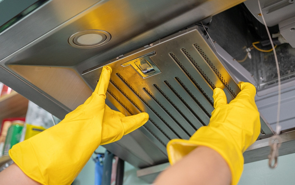

Чтобы можно было убрать жир с вытяжки, ее нужно частично разобрать. Проще всего это сделать после изучения инструкции, которая шла в комплекте с бытовой техникой. Производитель всегда подробно описывает все действия по разборке и очистке прибора. Если нет возможности познакомиться с инструкцией, примерная последовательность действий такая.
  1. Отключите устройство от сети. Для этого выньте вилку из розетки. Недостаточно только нажать клавишу отключения. Электроприбор нужно полностью обесточить.
  2. Снимите верхнюю панель. Обычно она защелкивается в крепление на корпусе, но может быть и другой вариант.
  3. Выньте жировой фильтр, он выполнен в виде мелкоячеистой решетки из стали или алюминия. В зависимости от модели внутри прибора может быть установлен еще один фильтр механической очистки. Обычно это одноразовый элемент из нетканого полотна или бумаги. Он не очищается, по мере загрязнения заменяется новым.
У вытяжных приборов циркуляционного типа, которые очищают воздушный поток и возвращают его в кухню, нужно извлечь еще один фильтрующий элемент. Это сменный угольный фильтр. Он тоже не очищается, подлежит замене по мере загрязнения, в среднем, раз в 3-4 месяца.

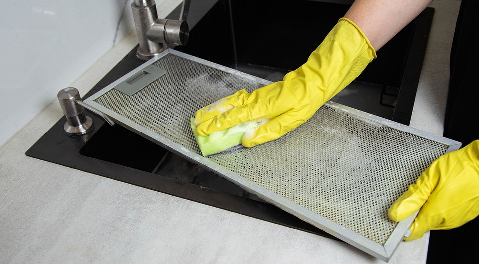

Как почистить от жира решетку вытяжки
К решетке прилипает большое количество капелек жира. Он смешивается с частичками дыма, получается липкий темный налет. Для его чистки используют щелочные и кислотные средства. Мы подготовили подборку самых эффективных.
Мыло
Лучше всего взять хозяйственное мыло 72% жирности, но подойдет и любой посудный гель. В горячую воду добавляют мыльную стружку или гель, размешивают до растворения. В получившемся растворе замачивают решетку, оставляют на 30-40 минут, оттирают размягченные жировые пятна.
Сода
Подойдет пищевая сода, но каустическая очистит быстрее. В большой емкости готовят моющий раствор из расчета 0,5 стакана порошка на 10 л воды. Доводят его до кипения, опускают решетку, оставляют на 30-40 минут, потом очищают и промывают. Если грязь сильно въелась, можно прокипятить деталь в содовом растворе в течение 8-10 минут, потом, не вынимая из емкости, остудить, очистить и промыть.
Важно. Кальцинированной содой нежелательно мыть алюминиевую решетку от вытяжки, она может потемнеть.
Нашатырный спирт
Готовят раствор из расчета 35 мл нашатыря на литр теплой воды. Замачивают в нем решетку, оставляют на полтора-два часа. У нашатыря очень резкий неприятный запах, поэтому емкость с фильтром стоит поместить в пакет для мусора и плотно завязать. Можно поступить иначе — положить решетку в пакет, обильно намазать нашатырем, завязать пакет и оставить так на полчаса-час. Размягчившийся жирный налет очищают, промывают изделие, вытирают.
Лимонная кислота
Можно взять кристаллы лимонной кислоты или целый лимон. Решетку обильно натирают половинкой лимона или кашицей из лимонной кислоты, оставляют минимум на 20-25 минут. После этого оттирают размягчившийся жир, промывают и вытирают. Если жирный налет застаревший, время обработки увеличивают. Можно заменить лимонную кислоту уксусом.
Кока-кола
Подойдет любая газировка, в составе которой есть ортофосфорная кислота. Решетку-фильтр укладывают в емкость, заливают напитком, оставляют на несколько часов, потом очищают и промывают.
Уксус плюс лимонная кислота
Нужно уложить решетку-фильтр в емкость, залить ее чистящим раствором. Его готовят из расчета на литр кипятка половина стакана уксуса и 2 ст. ложки лимонной кислоты. Решетку оставляют отмокать на полтора часа, потом протирают, промывают и вытирают.

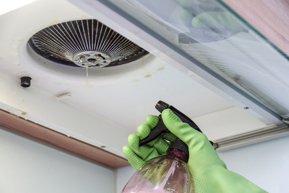

Самые эффективные средства от жира на вытяжке растворяют даже застарелые жировые пятна и нагар, но это чаще всего агрессивная химия, поэтому обращаться с ними нужно очень осторожно, точно по инструкции производителя. Чтобы быть уверенным, что химикат не испортит изделие, перед его применением нужно провести тест на малозаметном участке. Алюминиевые решетки чувствительны к агрессивной химии. Для их очистки используют только щадящие средства, на которых есть пометка «разрешено для алюминия».
Чистка корпуса вытяжки от жира изнутри и снаружи
Грязь и жир накапливается на элементах управления и на корпусе. Лучше всего регулярно их протирать, тогда не понадобится использование сильнодействующих средств. Поверхности можно отмыть мылом, любым моющим средством для посуды. В запущенных случаях применяют бытовую химию. Нужно знать, что чистка любыми абразивами и агрессивными химикатами запрещена. Велик риск испортить покрытие корпуса и повредить элементы управления. После очистки нужно обязательно вытереть поверхности насухо.
Жир накапливается внутри вытяжки, правда, не так быстро, как на наружных элементах. Тем не менее примерно раз в год нужно очищать внутренние поверхности от жирового налета. Их чистят так же, как и наружную часть корпуса. Моют без использования агрессивной химии и абразивов, после мытья насухо вытирают. Лопасти вентилятора и мотор тоже покрываются слоем жира. Желательно снять лопасти, замочить их в мыльном растворе, почистить и поставить на место. Мотор аккуратно чистят так, чтобы внутрь не попала влага. После чистки насухо вытирают.
