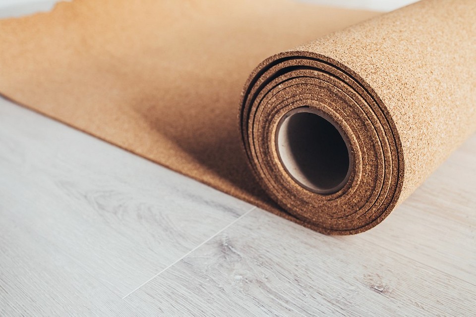

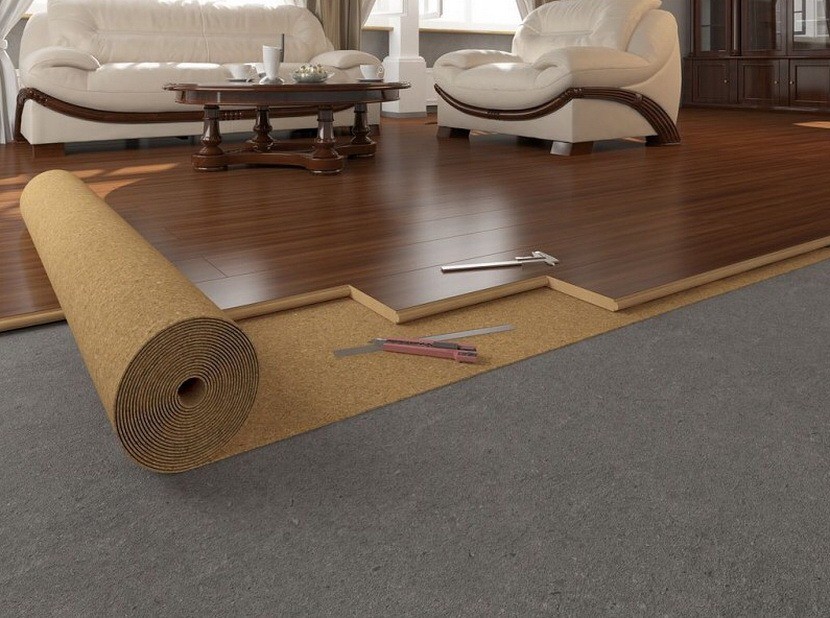

Пробковая
Изготавливается из натурального сырья — кусочков коры пробкового дерева. Их спрессовывают между собой, формируют листы или полосы-рулоны. Пробковая подложка под ламинат самая теплая, особенно если дополнительно проложен слой фольги.
Плюсы
- Экологически чистый, полностью безопасный материал.
- Хорошая упругость. Пробка восстанавливает свою форму после деформации или сжатия. Со временем это свойство не меняется.
- Устойчивость к повышенной влажности.
- Высокая биостойкость. Плесень и грибки на покрытии не поселяются.
- Долговечность. Материал не теряет своих свойств десятилетиями. Иногда бывает так, что ламинат износился, а пробка в отличном состоянии.
Минусы
- Высокая цена.
- Пропускает влагу к основе ламелей. Этого недостатка лишены комбинированные разновидности: битумная или резиновая пробка. За счет влагонепроницаемого слоя они не пропускают воду к основе.

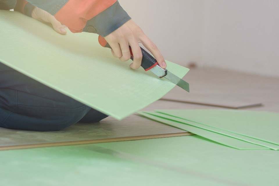

Пенополистирол
Полностью искусственное полотно. Выпускают в форме пластин, намного реже рулонным покрытием. Материал довольно хрупкий, легко ломается, поэтому укладывать проще листы, а не полосы из рулона.
Плюсы
- Хороший изолятор. Удерживает тепло, эффективно гасит звуки.
- Не деформируется. Жесткое, упругое покрытие не сминается, легко удерживает форму.
- Водонепроницаемость. Можно укладывать без дополнительного гидроизоляционного слоя.
- Относительно невысокая цена.
Минусы
- Горюч, при горении выделяет токсичный дым.
- Относительная недолговечность. Со временем теряет свои свойства, спрессовывается и начинает крошиться.
