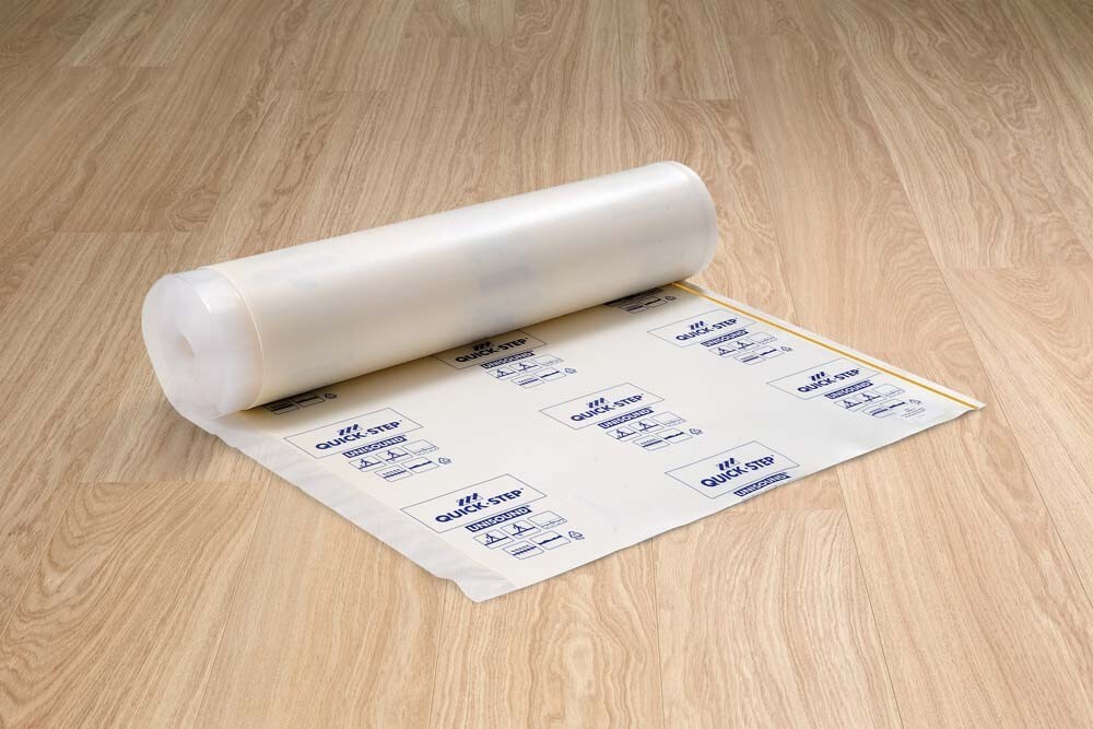

1. Уложить подложку под ламинат

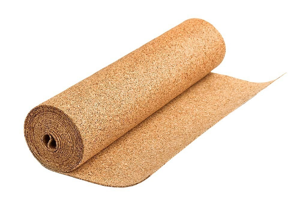

Например, между ламинатом и основанием можно поместить подложку из вспененного полиэтилена экструдированного пенополистирола, пробки, древесных волокон. Она будет играть роль амортизатора и эффективно гасить ударные шумы. Оптимальная толщина шумопоглощающих материалов — 2–3 мм. Цена 1 м² — от 50 руб.
5 правил укладки ламината на подложку
  1. Неровности основания более 2 мм на длине 2 м должны быть выровнены.
  2. Перед настилом подложки на основание настилают гидроизоляционную плёнку толщиной не менее 0,2 мм, линии нахлёста фиксируют клейкой лентой.
  3. Для наиболее эффективного нивелирования ударных шумов применяют специализированные звукопоглощающие подложки.
  4. Плотность подложки должна быть более 30 кг/м³, оптимальная толщина — 2 мм по деревянному основанию и 3 мм — по бетонному или цементно-песчаному.
  5. Полотна подложки укладывают встык.

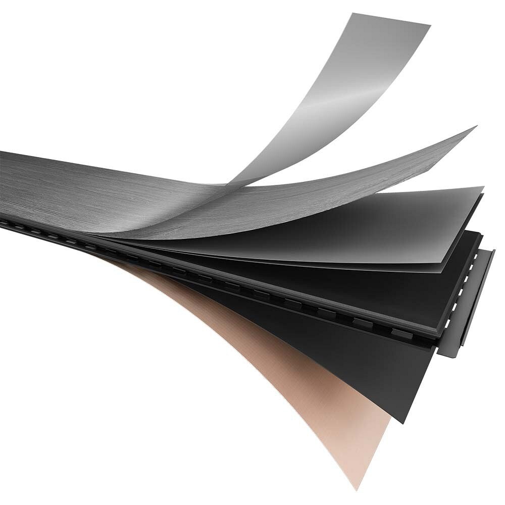

2. Выбрать ламинат со встроенным шумопоглощающим слоем
Чтобы не тратить время на настил подложки, можно приобрести ламинат со встроенным шумопоглощающим слоем, как например, ламинат компании Alloc, оснащённый подложкой Silent System толщиной 2 мм. В этом случае между основанием и ламинатом достаточно проложить лишь полиэтиленовую плёнку 200 мкм для гидроизоляции.
Напольные пробковые покрытия серии Comfort компании Egger имеют два слоя пробки (сверху и снизу основы из HDFплиты). Благодаря их упругости ходить по такому полу весьма комфортно, и получается это практически бесшумно. А соседей снизу не будут беспокоить танцы, игры и, возможно, падение на пол различных предметов.Планки ламината коллекции Aurum Sound (Kronopol) имеют увеличенную толщину основы — 12 мм, в отличие от обычных 8 мм. Благодаря этому шумоизоляционные свойства покрытия становятся лучше, а кроме того, из-за увеличенной массы напольного покрытия меньше проявляется эффект барабана при ходьбе.
