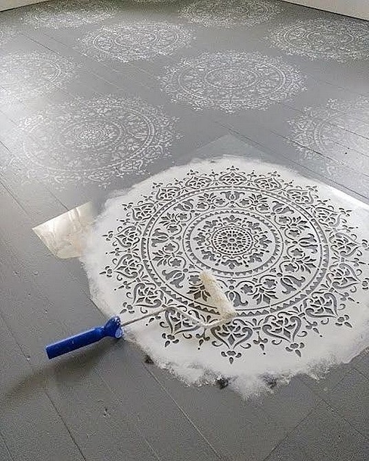

Для окраски может использоваться только один цвет или сразу несколько тонов. Оригинально смотрится узор, нанесенный поверх однотонного основания по трафарету или выкрашенные в контрастные тона половицы. Примеры можно увидеть ниже на фото. В любом случае сначала накладывается основной оттенок. Разберем, как покрасить деревянную поверхность.

Дальнейшие действия зависят от того, какой результат планируется получить. Если дополнительный декор не нужен, высохшие половицы моют мыльной водой, после расставляют мебель.
Дополнительное декорирование выполняют с помощью трафаретов, их наклеивают на доски скотчем. Есть и такой вариант: малярной лентой закрывают участки, которые не должны быть окрашены. Оставшиеся фрагменты закрашивают составом другого цвета.
