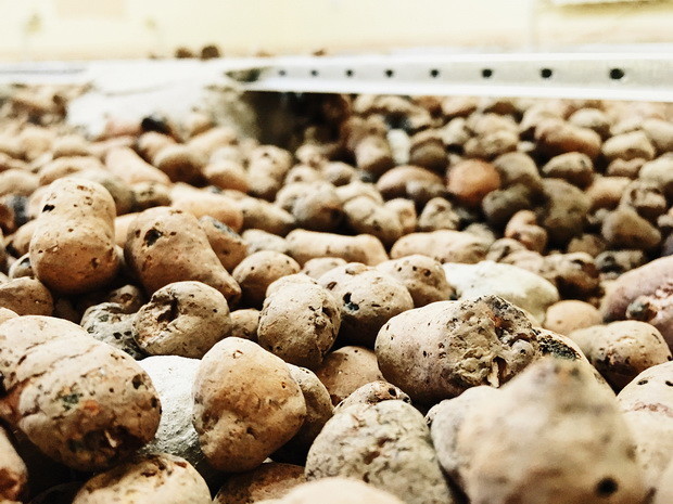

Характеристики материала и размеры гранул
Сыпучий утеплитель изготавливают из легкоплавких сортов глины методом быстрого обжига. Сырье засыпается во вращающуюся барабанную печь. В ней частицы приобретают овальную форму, постепенно скатываясь к форсунке, где происходит обжиг. В результате получается материал с пористой поверхностью, что и обуславливает хорошие теплоизоляционные свойства. Он отличается высокой прочностью и малым весом. Для строительных работ используется три фракции.

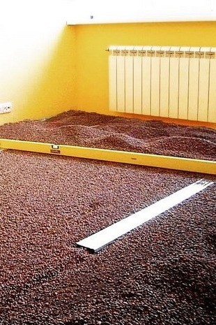

Самый быстрый и наименее трудоемкий вариант. Предполагает засыпку на перекрытие под черновой пол. Материал может быть уложен россыпью по всему помещению, но в этом случае его будет достаточно сложно выровнять. Поэтому вниз устанавливают лаги или маячки и засыпают гранулы. Сверху слоя изолятора, который должен быть не меньше 10 см, укладывают черновой пол. Уже на него монтируют облицовку.

- Смешиваем две фракции, чтобы покрытие получилось более плотным. Засыпаем получившейся смесью внутреннее пространство обрешетки. Двигаться лучше от стены. Количество частиц на всех участках должно быть одинаковым. Чтобы не допустить ошибку, ставим маяки. При небольшом расстоянии между брусками они не нужны. Утрамбовываем гранулы и выравниваем их.

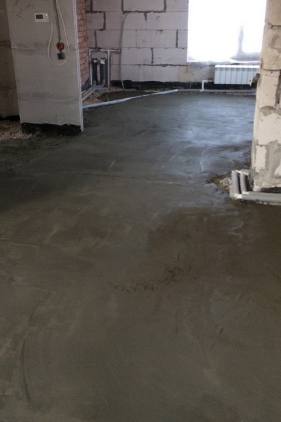

Сухой керамзит как утеплитель пола используется не только с деревянной обрешеткой, но и с цементной стяжкой.
- Засыпку разравнивают и застилают полиэтиленовой пленкой с нахлестом 10 см. Полотна скрепляют скотчем.
- Сверху кладут арматурную сетку. Она, как правило, не нужна, но в данном случае основание слишком мягкое и подвижное. Сетка хорошо работает на изгиб. Без нее бетон может треснуть.

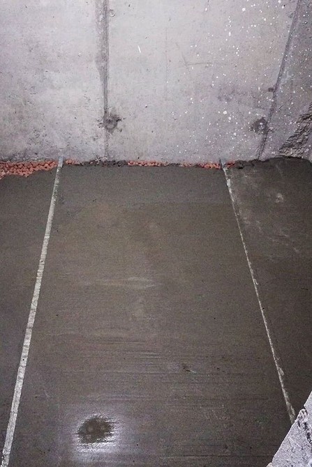

- Смесь готовят из песка и цемента в соотношении 3:1. Масса должна быть пластичной и заполнять все пустоты. Ее не следует делать слишком жидкой. Раствор должен держать форму. Укладку проводят за один раз — два слоя, уложенные в разное время, не смогут образовать единое покрытие. Между ними появится трещина.
- Цемент набирает марочную прочность в течение четырех недель. В этот период времени перекрытие нагружать нельзя. Отделку придется отложить до полного схватывания вяжущего вещества. Ходить по полу можно уже через неделю после заливки.

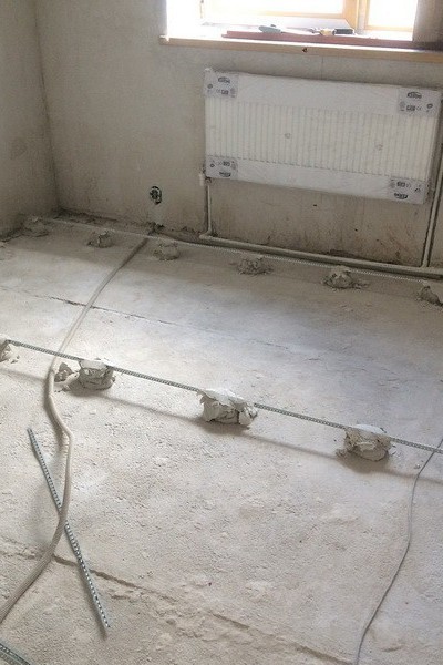

- Строго по уровню выставляем маячки. Операция проводится аналогично тому, как это выполняется при укладке обычной выравнивающей стяжки.

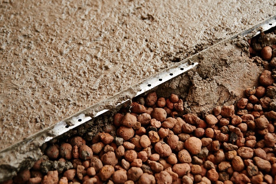

Утеплитель засыпается в обрешетку и выравнивается. Затем закрепляют верхний слой материала, пролив его цементом. Бетонная стяжка заливается после полного высыхания подготовленного основания. Преимущество этого метода заключается в сохранении изоляционных свойств керамзита. Наполнитель может быть уложен непосредственно на грунт, например, в загородном доме, либо на бетон.
Этапы проведения работ:
- Проводим демонтаж старого покрытия, убираем мусор, заделываем дефекты и трещины.
- Укладываем гидроизоляцию под утеплитель. Это может быть мембрана либо пленка или жидкая изоляция. В любом случае материал должен закрывать не только пол, но и нижнюю часть стен по типу «коробочки». После этого на уровне будущего чернового покрытия закрепляем демпферную ленту.
- Выставляем металлические маячки. Прекрасно подойдут алюминиевые Т-образные рейки. Ставим их строго по уровню, закрепляя на раствор.

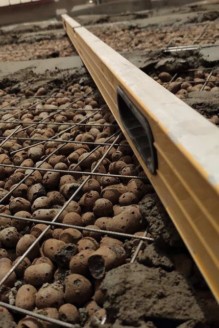

- Смешиваем наполнитель двух фракций для лучшей плотности. Засыпаем этой массой пространство между маячками, уделяя особое внимание стыкам и углам. Аккуратно трамбуем гранулы, максимально уплотняя слой утеплителя.

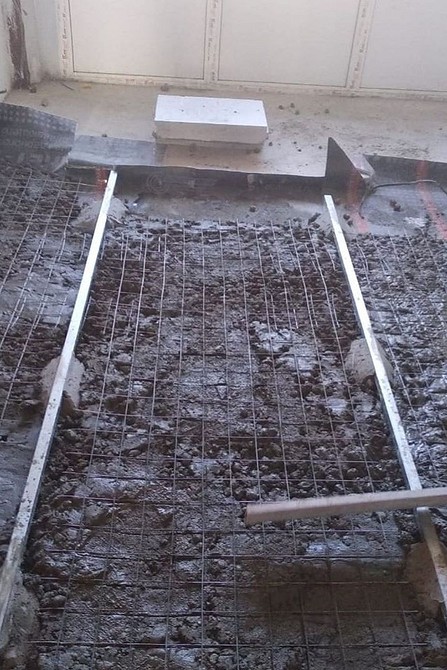

- Выполняем армирование. Устанавливаем сверху крупноячеистую сетку из металла. Она должна быть без вмятин и острых краев.
- Укладываем стяжку прямо поверх засыпки. Накладываем песчано-цементную смесь, выравниваем ее длинным правилом.
После полного высыхания раствора можно будет уложить финишное покрытие.
