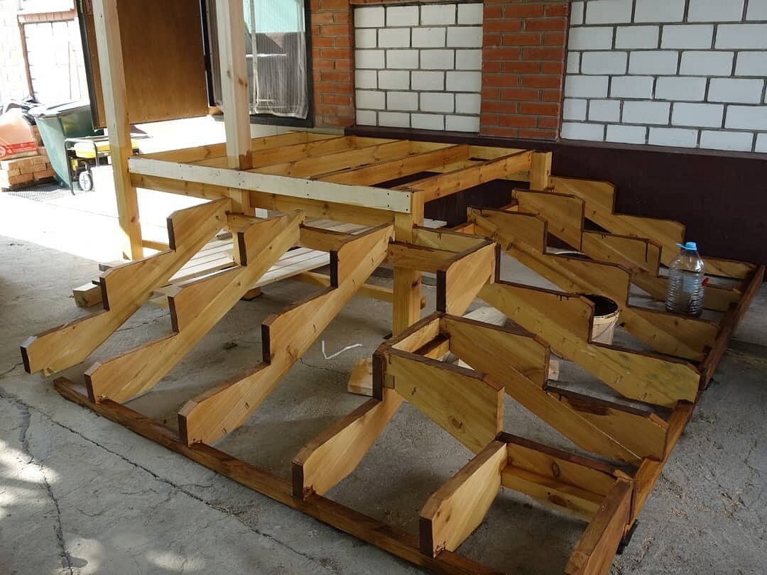

Кроме вертикального и горизонтального прикрепления, ступени могут размещаться посредством наклонных балок, которые называются косоурами. Обычно они бывают сделаны из металла или из дерева. Во втором случае важно не использовать для косоуров цельные бревна или балки. Почему? Считается, что давление, которое возникает при использовании лестницы, лучше всего переносят несколько скрепленных досок, нежели одна цельная.
Еще пара слов о косоурах. Такая лестница стоит на площадке с несущими балками, а они опираются на стены. В местах соединения балок и косоуров должны быть предусмотрены дополнительные опорные элементы. В свою очередь, у этих элементов должны быть собственные площадки. Их можно сделать из кирпича или металлических труб.
