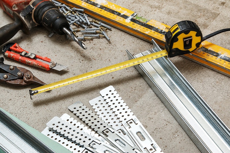

Каркасный способ
Смонтировать пластик с помощью металлических профилей не только сложнее, но и дороже: придётся потратиться на направляющие. В то же время этот способ позволит обойтись без выравнивания, а также закрыть водопроводные трубы, которые портят весь интерьер. Но надо помнить, что каркас заметно уменьшит полезную площадь ванной. Так что прежде чем применять его в малогабаритном помещении, следует хорошо взвесить все «за» и «против».
Процесс монтажа панелей на каркас
- Сделайте разметку. Отметьте на стене точки крепления фиксирующих элементов, просверлите отверстия и забейте дюбели. Далее, пользуясь саморезами, монтируйте гибкие крепёжные пластины. В углу, также на дюбелях и шурупах, поставьте вертикальный профиль.
- Согните пластины и зафиксируйте на них горизонтальные рейки с интервалом в 40-50 см. Соедините их с угловым профилем. Затем по периметру стены установите на каркас фурнитуру — специальный пластмассовый молдинг с пазами.
- Укладку начинайте с левого края. Чуть отжав внизу пластик, вставьте первый лист в паз, после чего сдвиньте его до упора к крайнему вертикальному молдингу.
- Прикрутите изделие к обрешётке саморезами. Второй лист закрепите таким же образом, состыковав его замковым соединением с первым.
- Аналогичным образом зафиксируйте все последующие заготовки вплоть до последней, которая приходится на угол. Её смонтируйте одновременно с угловым молдингом, прикрутив последний на металлический профиль. Следующий лист ставьте уже от этого угла на другую стену. И так снова до самого конца.
