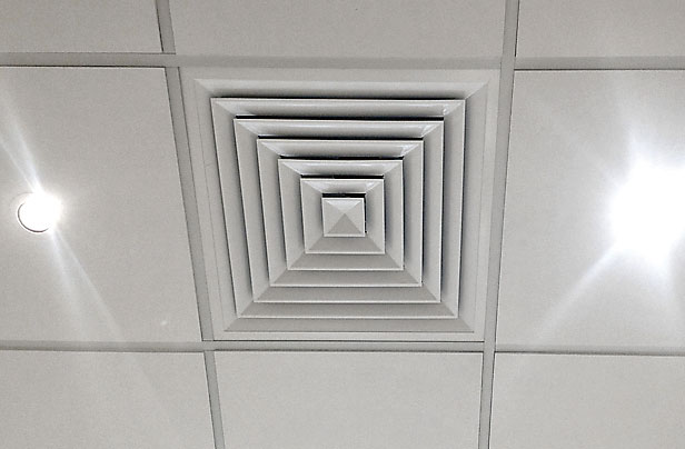

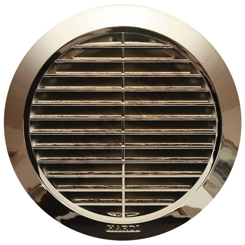

В типовых домах шахта соседствует с санузлом. При ремонте обычно не нужна сборка протяжённых горизонтальных каналов. Достаточно оснастить вытяжное отверстие в стене декоративной решёткой или проложить короткий воздуховод под потолком. Для этого используют алюминиевый или пластиковый гофрорукав, спрятанный в гипсокартонный либо короб из оцинкованной стали. Такой короб отделывают тем же материалом, что и потолок; красиво оформить его помогут встроенные светильники, молдинги или иные декоративные элементы интерьера.

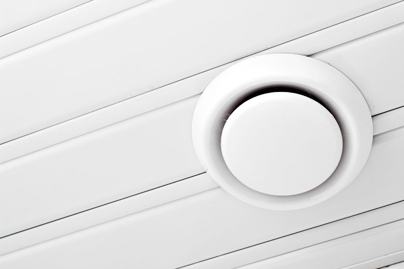

Если высота помещений превышает 250 см, обычно монтируют подвесной реечный или натяжной потолок, в который встраивают решётки, соединяемые с шахтой посредством рукавов.

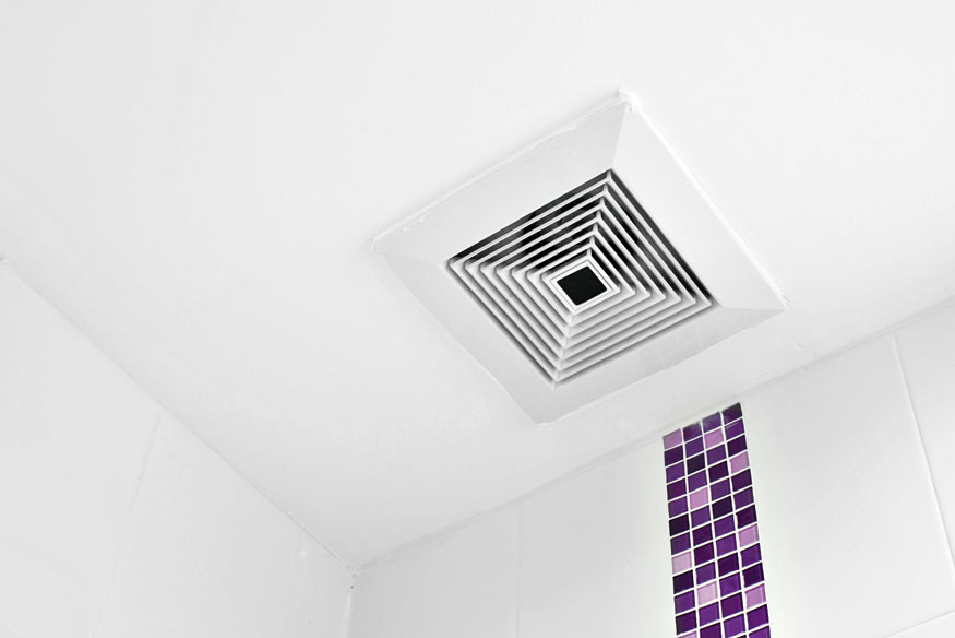

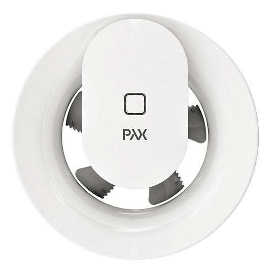

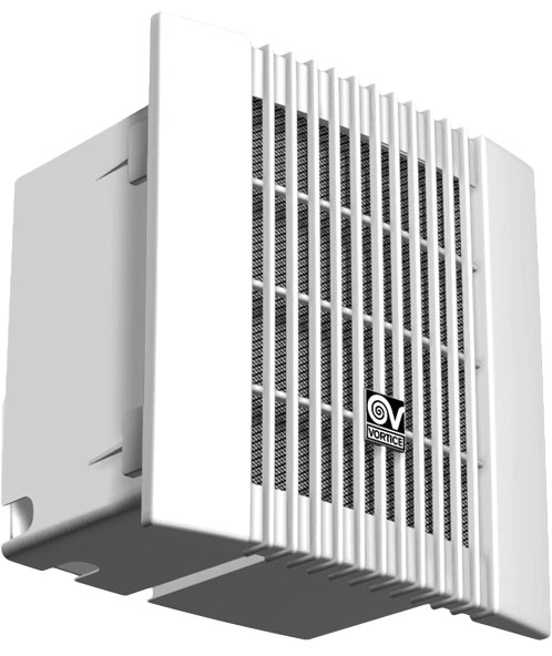

Основное доступное средство борьбы с этим недостатком — монтаж электрического вентилятора. Вытяжные устройства довольно разнообразны. Простейшие из них имеют один режим работы и управляются выключателем (часто его объединяют с клавишей включения света). Более высокий уровень комфорта обеспечат автоматические системы с датчиком движения или относительной влажности воздуха.
Вентилятор запрещено ставить в домах, где есть газ. Проконсультируйтесь со специальными службами.
Мощный вентилятор может стать причиной перебоев в работе естественной вентиляции всего дома: нагнетаемый им поток создаст в шахте воздушную пробку, в результате чего тяга полностью прекратится, а может и опрокинуться, и тогда запахи начнут гулять по соседним этажам. А если стояк перекрыт, принудительная вытяжка не только ухудшит условия проживания во всем доме, но и причинит вред его конструкциям: из-за повышения влажности увеличится риск промерзания стен и ускорится коррозия арматуры.

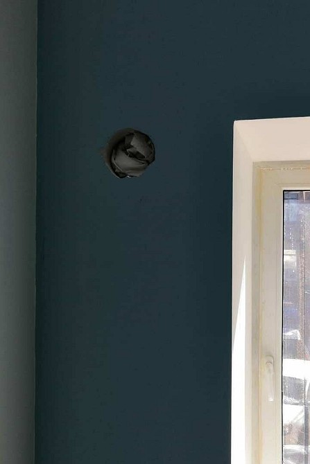

Перед тем как сделать вентиляцию в ванной комнате и туалете, нужно проверить, есть ли достаточный приток свежего воздуха. Без него отток отработанного газа невозможен, так как его место должен постоянно заполнять новый объем. Причиной отсутствия циркуляции часто становятся слишком герметичные стеклопакеты на окнах. Проблема решается при помощи стеновых и оконных приточных клапанов. Устройства имеют управляемые заглушки и мягкие тепло- и звукоизоляционные прослойки внутри корпуса. Современные приборы оснащены электроникой, позволяющей их программировать и задавать режим проветривания. Они хорошо взаимодействуют с системой «умный дом». Такие приборы способны реагировать на температуру и уровень влажности в квартире и включаться автоматически при необходимости.
Модели для окон изначально являются частью стеклопакета либо врезаются в него после его изготовления. Первый вариант наиболее эффективен так как позволяет потоку, проходящему через всю раму, прогреться. Вход располагается снизу, выход — сверху. Каналы проложены по боковым стенкам внутри пластикового профиля. Врезные устройства представляют собой плоские сквозные отверстия с решетками, заслонками и уплотнителями. Их крепят в верхней части стеклопакета в профиле или на уплотнителе.
Стеновые конструкции ставят в круглую дыру, проделанную алмазной коронкой. Их располагают сверху или под окном возле радиатора. Корпус фиксируется при помощи шурупов и дюбелей.
