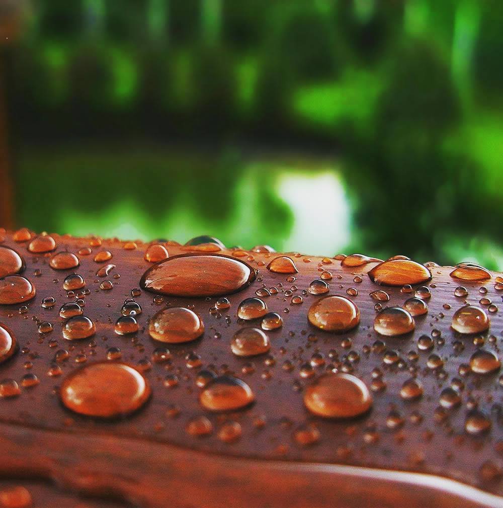

У древесины есть такое свойство, как гигроскопичность, то есть способность впитывать водяные пары и влагу из воздуха. Если в течение продолжительного времени влажность составляет 20–30%, дерево начинает разрушаться.
Для его защиты используются специальные гидрофобизаторы. Они снижают влагопоглощаемость материала: вода скатывается с поверхности, не оставляя мокрых следов. Многие гидрофобизаторы также повышают морозостойкость древесины, тем самым предотвращая появление глубоких трещин при низких температурах.
вода
Фото: Instagram veres.ru
Сами гидрофобизаторы делятся на проникающие в поры (обеспечивают долговременную стойкую защиту) и образующие пленку сверху (короткий период действия, обработку нужно регулярно повторять).
Гидрофобизаторы выпускаются в виде паст или масляных пропиток, могут быть как самостоятельными препаратами, так и входить в состав биогрунтовок, которые обычно наносят на поверхность дерева перед окрашиванием.
Способ нанесения — валиком, кистью, распылителем — зависит от густоты средства. Одни гидрофобизаторы наносят сразу на всю поверхность, другие — постепенно, с временным интервалом. По возможности материалы стоит полностью погружать в емкость для максимального проникновения гидрофобизатора.
