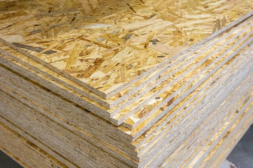

Название ориентированно-стружечная плита получила из-за технологии своего производства. Ее изготавливают из уложенной слоями удлиненной щепы деревьев хвойных пород. Сырье укладывают так, чтобы смежные слои были ориентированы перпендикулярно относительно друг друга. Это придает плите дополнительную прочность. Сырье пропитывают смолами и проводят горячее прессование.
В результате получается материал, который по своим эксплуатационным характеристикам максимально приближен к фанере и значительно превосходит МДФ и ДСП. Плиты-ОСБ различаются по техническим характеристикам и назначению. Основные разновидности мы представили в виде таблицы.

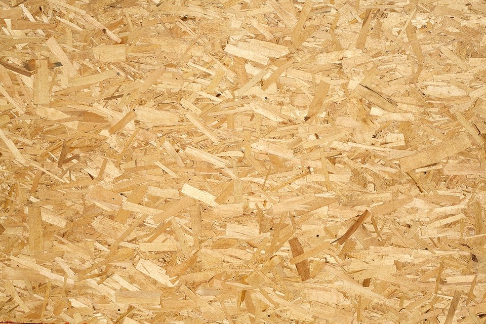

При окрашивании на поверхности материала формируется плотная пленка, которая защищает его от избытка влаги, а также от ультрафиолета, который разрушает вяжущее. Пленка может быть прозрачной или цветной. В первом случае вид практически не изменяется, во втором краска закрывает текстуру материала и изменяет его цвет. Возможно окрашивание полупрозрачными составами, которые оттеняют, но не закрывают структуру древесины и не меняют ее цвет.

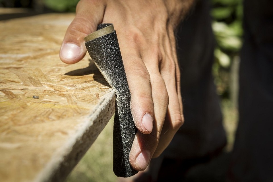

Окраска плит-ОСБ осложнена ярко выраженной структурой материала. Поверхность неровная, в процессе изготовления она пропитывается вяжущим. Покрасить такое основание сложно, поскольку краска плохо прилипает к неровной основе с закрытыми порами. Поэтому обязательна подготовка материала к окрашиванию. Она предполагает выравнивание поверхности путем шлифования. Одновременно частично снимается защитная пленка, образованная вяжущим. Это значительно улучшает адгезию плиты.
После шлифовки поверхность становится шероховатой. Это увеличивает ее впитываемость, соответственно, и расход красящего средства. Поэтому нужна обработка грунтовкой. Она закроет поры основы, увеличит ее адгезию, тогда краска ляжет ровно.
У торцов материала структура еще более пористая, чем на поверхности. Их обязательно обрабатывают перед покраской. Если плиты стыкуются, нужно дополнительно обработать швы, чтобы герметично их закрыть. Это снизит расход красящего состава.

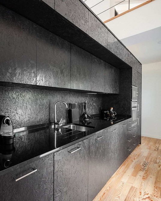

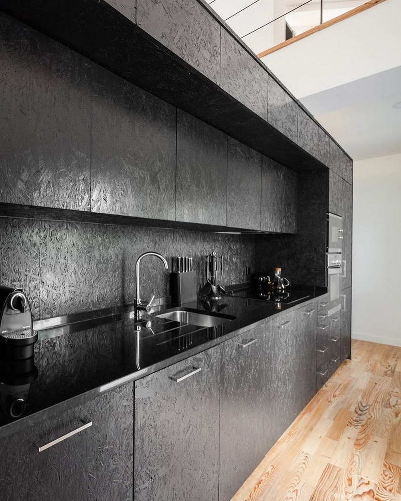

Плиты используют для внутренней отделки, для изготовления мебели, сборки каких-либо конструкций, т.п. Все это находится внутри помещений, поэтому не подвергается воздействию неблагоприятных погодных факторов. Здесь возможна только избыточная влажность, если материал использовали во влажном помещении. При этом очень важна экологическая безопасность, поскольку крайне нежелательно выделение токсинов. Даже если оно небольшое, в объеме комнаты концентрация будет значительной.
Поэтому основным критерием при выборе краски станет ее экологичность. Оптимальный выбор для окрашивания внутренних поверхностей — акриловые эмали. У них очень широкий цветовой диапазон и высокое качество. Можно купить глянцевые или матовые эмали. Для создания полупрозрачных покрытий подойдут лессирующая лазурь, лак или морилка. Для получения лучшего эффекта можно сочетать несколько составов. Например, покрыть основание морилкой, потом нанести лак. Важный момент. Надо выбирать препараты с пометкой «для внутренних работ».

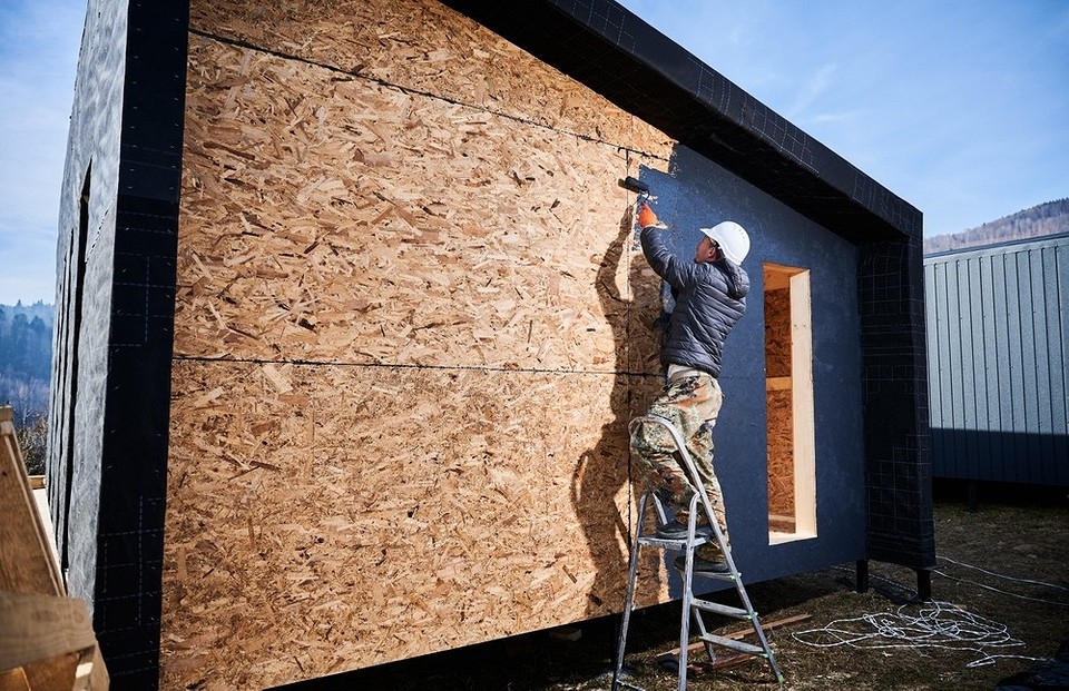

Материал часто используют в качестве обшивки, для отделки фасада, для создания каких-либо элементов конструкции, т.п. В этом случае он подвергается воздействию крайне неблагоприятных факторов: повышенная влажность температурные перепады, сильное ультрафиолетовое излучение. Без дополнительной защиты все это достаточно быстро разрушит плиту-ОСБ. Это надо учитывать при выборе, чем покрасить ОСБ снаружи дома.
Лучше всего выбирать ЛКМ, которые образуют толстую и прочную защитную пленку. Это алкидные и масляные эмали. Есть подходящие варианты среди акриловых составов. На них присутствует пометка «для наружных работ». Все эти краски укрывистые, полностью закрывают текстуру плиты. Если это не нужно, подойдут полупрозрачные и прозрачные препараты: лаки или лазури. Важно, чтобы они предназначались для наружной покраски.

  2. Отшлифуйте поверхность. Делать это проще всего специальной шлифмашиной, но можно и обычной наждачкой. Этот шаг можно пропустить, если не нужна идеально ровная поверхность. Важный момент. Для влагостойких панелей типа ОСБ-4 и ОСБ-3 шлифовка обязательна.

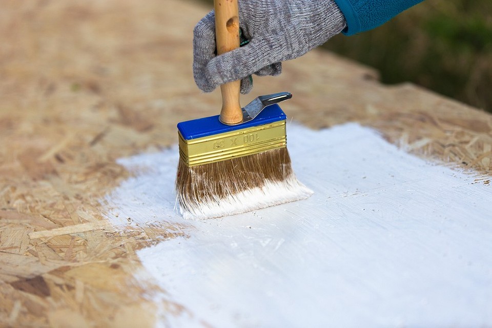

  4. Загрунтуйте. Сделать это нужно грунтовкой для дерева или специальным праймером для ОСБ. Нанесите раствор кистью или валиком в один-два слоя. Точная инструкция будет на упаковке средства. Важный момент. Если ориентированно-стружечная панель долго хранилась, предварительно обработайте ее подходящим антисептиком.
Окрашивание
Красить начинают после того, как основание полностью высохло после грунтования. Обычно краска продается уже готовая к работе. В редких случаях ее приходится разбавлять. Делают это только указанным на упаковке растворителем, строго соблюдают разрешенную дозировку. Начинают окрашивание с углов, стыков и труднодоступных мест. Их аккуратно красят кистью. После этого приступают к окраске свободных поверхностей. Их лучше всего красить валиком или из распылителя. Так удается нанести красящий состав максимально ровно, уменьшить его расход. Краску накладывают слоями, обычно делают два-четыре слоя. Перед нанесением следующего обязательно ждут полного высыхания предыдущего.

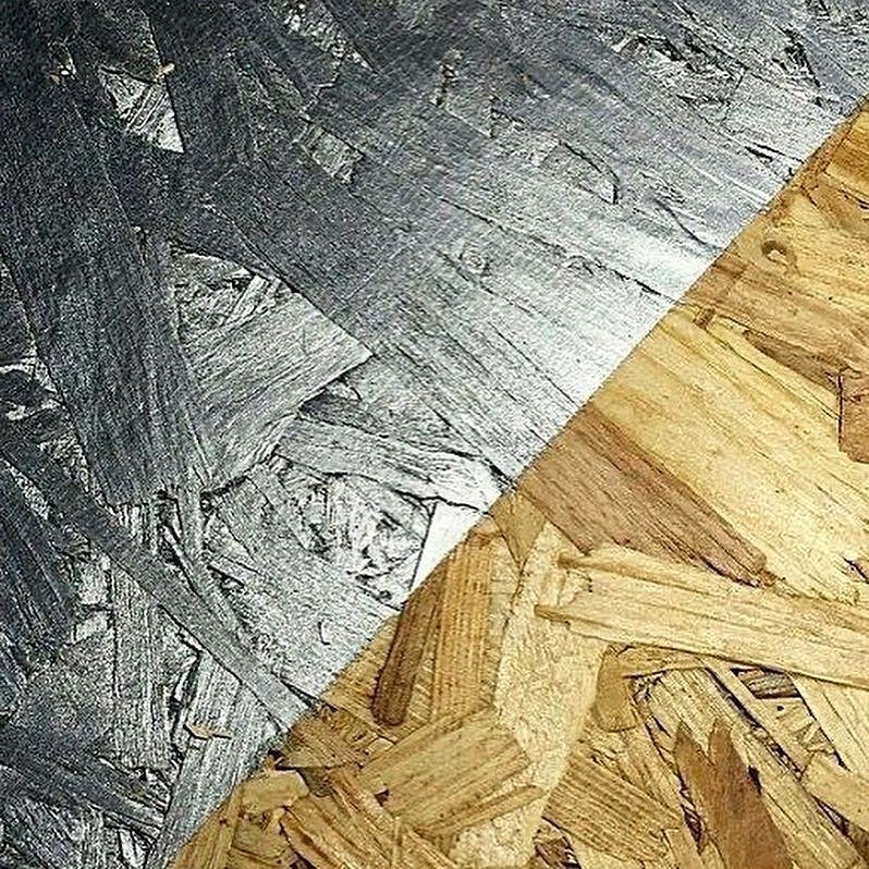

  1. Рельефное окрашивание. При подготовке ОСБ-панелей убирают только грубые дефекты, рельеф оставляют нетронутым. Накладывают красящий грунт, можно уложить обычный праймер, а потом слой краски. После полного высыхания наносят красочный слой другого цвета. Это может быть более темный или светлый тон, перламутровый оттенок, т.п. Наносят контрастный тон легкими движениями валика или берут губку, обмакивают в краску и осторожно втирают ее в углубления.
