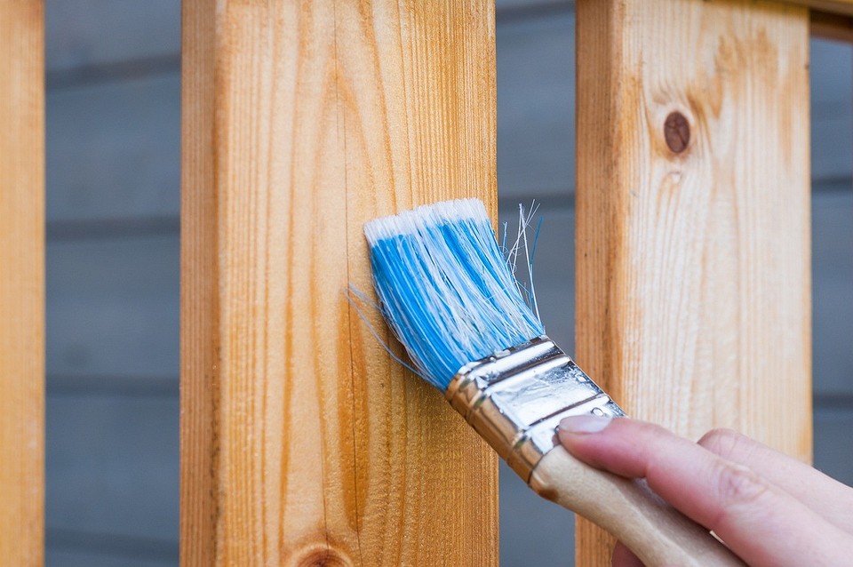

Антисептики
Антисептические препараты изготавливают на основе органических растворителей или воды. В них добавляют антибиотики, фунгициды, фитонциды, токсины от насекомых и их личинок. Таким образом, антисептик — комплексное средство, защищающее от всех видов биологического поражения материала. Обычно в состав входят водо- и грязеотталкивающие добавки, возможно добавление пигментов, отбеливателя, антипиренов.
Различают лессирующие и кроющие антисептики.
Лессирующие
Они проникают в структуру дерева, пропитывают ее. Такая обработка считается базовой, после нее нужна еще одна для финишной отделки.
Кроющие
Кроющие антисептики более вязкие, они не проникают в древесину, а образуют на ее поверхности защитную пленку. Их можно использовать как самостоятельное средство или в комплексе с базовыми, например, с лессирующим антисептиком.
Водные
Безопасные препараты на основе водоразбавляемого акрила. После нанесения нетоксичны, без запаха, их лучше использовать для внутренних работ. Эффективно защищают от биопоражения. Вымываются, плохо переносят воздействие влаги.
На органических растворителях
Их основа — растворители, чаще всего алкиды. Составы образуют полимерную пленку, она защищает от биопоражения и влаги. Обладают резким запахом, поэтому используют их для наружных работ. Со временем пленка разрушается под действием УФ-лучей.
Гибридные
Сочетают достоинства двух вышеописанных вариантов, частично или полностью водорастворимы. Дают долговременную, эффективную защиту от влаги и биопоражения. Экологичны, безопасны для людей. Гибридные антисептики для дерева от влаги и гниения универсальны в применении: можно использовать снаружи и внутри зданий.

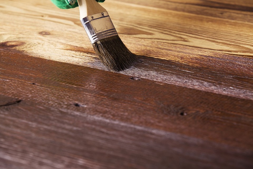

Лаки и эмали
Лаки и эмали — это вязкие химические препараты, в состав которых входят полимеры, смолы, другие добавки. После высыхания они образуют на поверхности тонкую прочную пленку, препятствующую атмосферным и механическим воздействиям на основание. Разница — в укрывистости покрытия. Лаки производят бесцветными или тонирующими. Эмали полностью скрывают текстуру основания и окрашивают его в какой-либо цвет.
В зависимости от основы, различают несколько видов ЛКМ. Кратко охарактеризуем самые востребованные из них.
Акриловые
Производят на основе водоразбавляемого акрила. Образуют пленку на поверхности, быстро сохнут, не имеют неприятного запаха, не токсичны. Могут использоваться в любых помещениях. У них хорошая влагостойкость и декоративные характеристики. Основной недостаток — невысокая прочность. Для его нивелирования в состав вводят специальные добавки, иногда довольно токсичные.
Алкидные
Изготавливают на базе пентафталевых или глифталевых смол. У них высокая влаго- и износостойкость, долговечность, термоустойчивость, доступная цена. В не отвердевшем виде имеют резкий запах, после высыхания он исчезает. Универсальное использование. Значимым минусом считается долгое высыхание, при введении специальных добавок оно сокращается.
Нитроцеллюлозные
В состав входит органический растворитель, в котором смешаны нитрат целлюлозы, пластификатор и различные смолы. Состав глубоко проникает в структуру основания, формирует на нем гладкую пленку, которую можно полировать. Очень быстро сохнет, после чего исчезает резкий запах. Низкая износостойкость, поэтому используют только для внутренних работ.
Полиуретановые, в том числе яхтные лаки
Производят на базе полиуретана. У таких продуктов высокая влагостойкость, устойчивость к УФ-излучению и истиранию, повышенная прочность. Универсальное использование, включая места с особо сложными условиями эксплуатации. Значимым недостатком считают высокую цену.

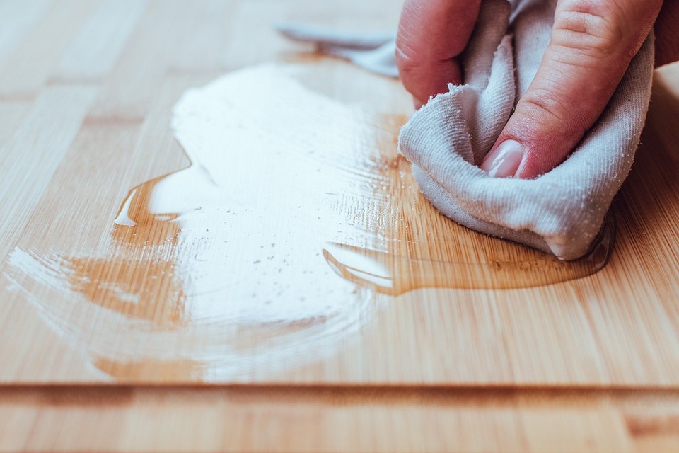

Масло
Пропитывающая смесь на базе натуральных масел: дегтярного, льняного, тунгового, т.д. Проникает в поры, закупоривает их и полимеризуется, тем самым предотвращает впитывание влаги и загрязнений. Масло не образует защитной пленки, поэтому не склонно к осыпанию и растрескиванию. Недостатком пропитки считают достаточно долгий срок ее высыхания и «капризность» при нанесении.
Гидромасло
Смесь из натуральных масел и акриловых смол на водной базе. При нанесении масла впитываются в древесину, акрил создает прочную пленку на поверхности. Таким образом создается долговечная защита от влаги, биопоражения и ультрафиолета. При этом смесь достаточно быстро высыхает, повторный слой наносят уже через два-три часа.
Воск
Мастика на основе пчелиного воска и натуральных масел. После нанесения полимеризуется, образует прочную пленку, которая защищает от влаги и биопоражений. Продается в твердом и жидком виде. Последний уже готов к нанесению, твердый нужно предварительно расплавить. Воски быстро сохнут, универсальны в использовании, пригодны для любых пород. Со временем защитная пленка отслаивается и растрескивается.
