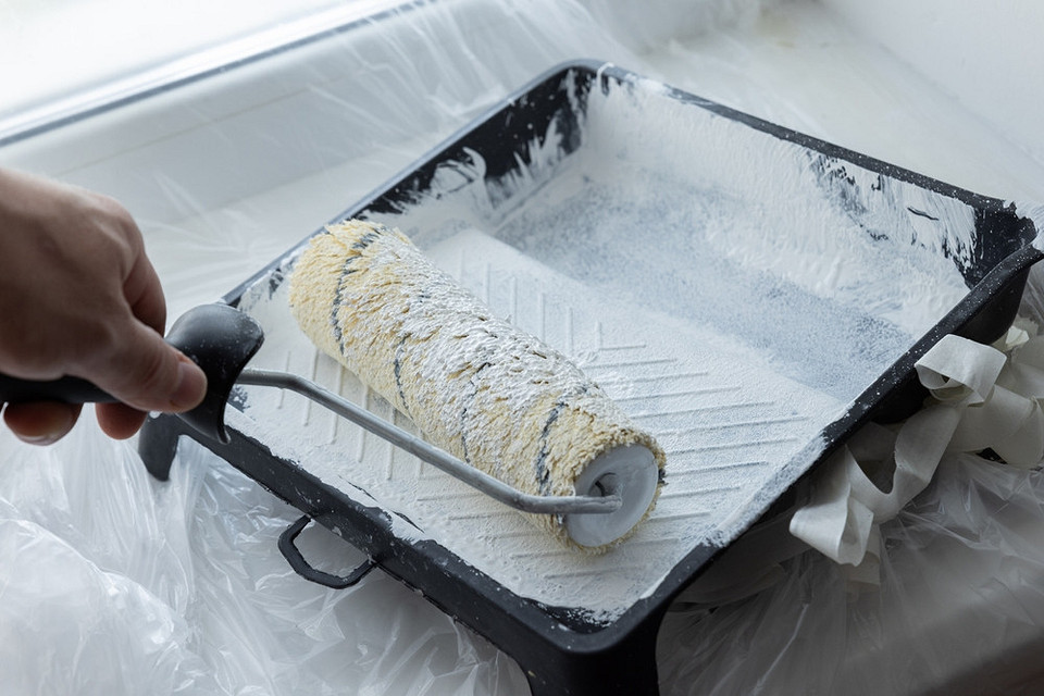

Краску тоже нужно готовить к работе. Делают это так, как указано в инструкции на упаковке. Чаще всего нужно тщательно перемешать жидкость и налить ее в ванночку-кювету. Она должна быть заполнена примерно на треть или меньше. Валик должен быть чистым. Новый инструмент при необходимости очищают от пыли, со старого надо убрать засохшие следы, потом обезжирить шубку. Мастера советуют перед работой увлажнить ролик, тогда он не впитает слишком много краски. Для этого его смачивают чистой водой, потом хорошо отжимают, чтобы шубка была влажной, но не мокрой.

  2. Обмакните валик в ванночку, раскатайте по ребристой поверхности, чтобы убрать излишки красящей смеси.
