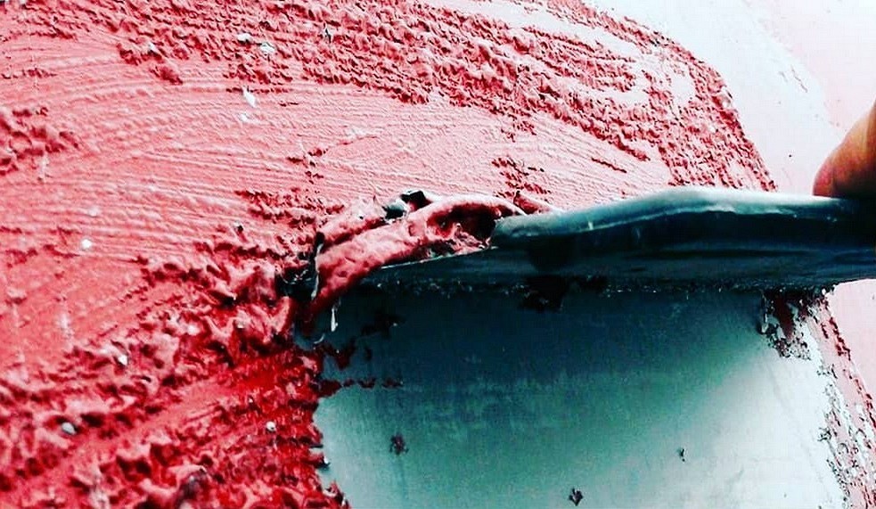

Самый дешевый и доступный вариант, как счистить краску со стены, — воспользоваться шпателем, дрелью или другим подходящим инструментом.

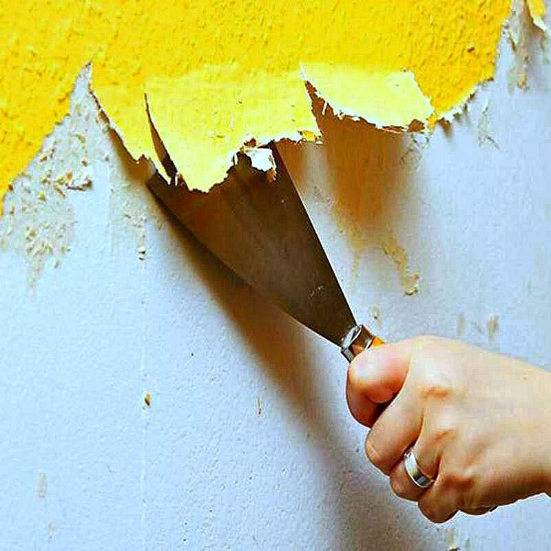

Шпатель или стамеска с молотком подойдут, если поверхность была окрашена давно, и отделка естественным образом начала облупливаться. В этом случае ее легко будет поддеть и снять буквально слоями. Однако если покрытие держится прочно, то убрать его будет сложно, кроме того, велик риск повредить стену, пытаясь отколоть неподатливый кусок краски. Плюс этого метода в том, что во время работы будет минимум пыли и шума.

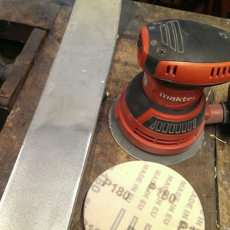

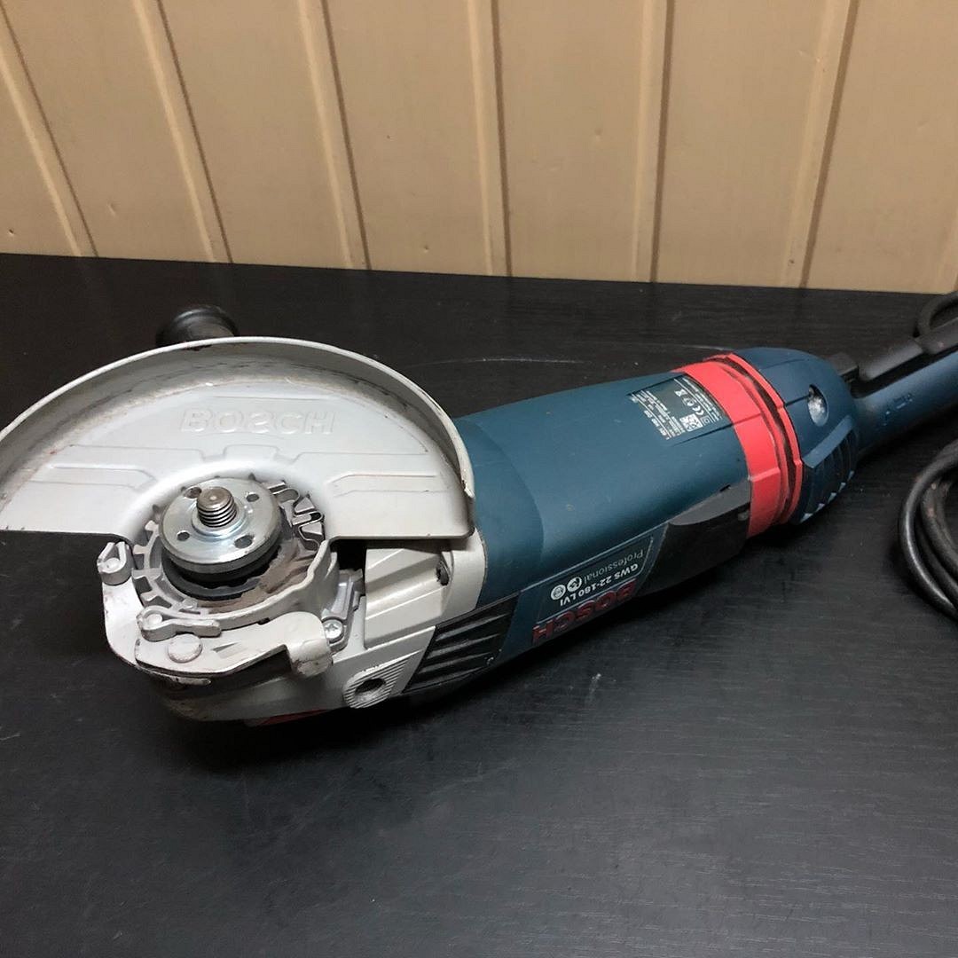

Намного эффективнее работает дрель или шлифмашинка. На устройство надевают насадку с абразивом или металлическую щетку, а затем проводят с усилием по поверхности, буквально стесывая окрашенный слой. Этот способ отнимает минимум времени и дает хорошие результаты, но надо иметь в виду, что от него будет очень много пыли (а значит, понадобятся очки и респиратор) и он чрезвычайно шумный. Кроме того, если применять его для очистки от масляной краски, придется постоянно менять абразивные насадки, так как они будут быстро стираться.

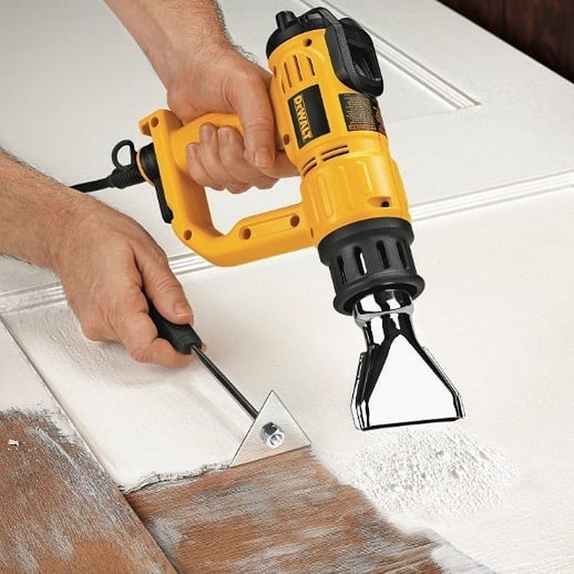

Сильный нагрев также позволяет эффективно снимать краску со стен. Лакокрасочный материал под действием тепла размягчается, становится пластичным и легко отстает от поверхности — остается поддеть и снять его шпателем.

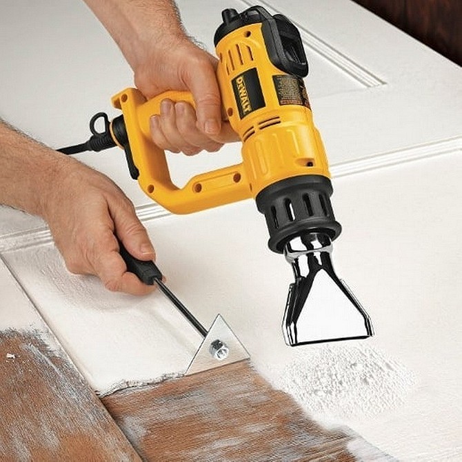

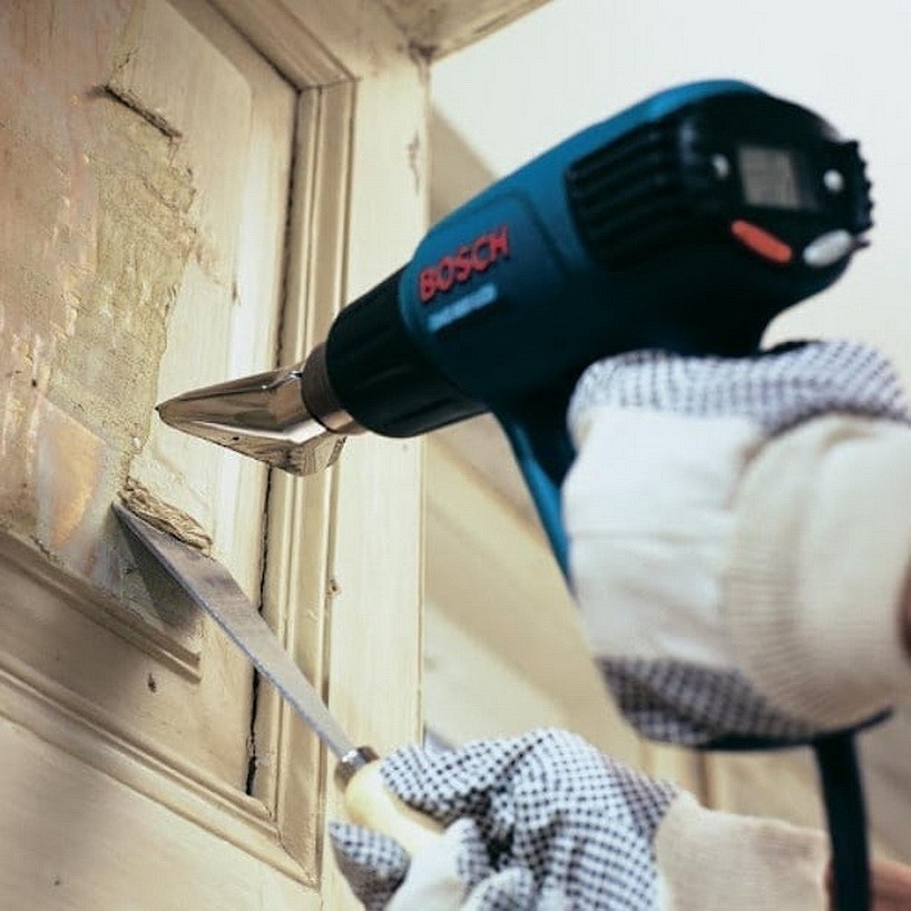

Раньше осуществить такую чистку можно было только с помощью паяльной лампы, что было неудобно и крайне небезопасно. Сегодня для этих целей используют строительные фены. С их помощью окрашенное покрытие нагревается за считанные минуты, но при этом риск возгорания сведен к минимуму (впрочем, при обработке деревянных стен следует проявлять максимальную аккуратность, так как древесина может загореться).
Работать с феном будет несложно даже человеку, далекому от строительства.
  • Наденьте защитные перчатки и респиратор (плавящаяся старая покраска неприятно пахнет и может быть токсичной).
  • Выставьте нагрев на 500-600 градусов, включите прибор.
  • Поднесите фен к стене, держа под наклоном и не доходя до нее несколько сантиметров.
  • Когда краска начнет пузыриться, соскребите ее шпателем или другим подходящим инструментом.
Обработка поверхности в этом случае проходит без пыли и сильного шума, кроме того, немаловажный плюс метода состоит в том, что стена не повреждается, как это бывает при очистке механическим способом и не требует усиленного мытья, как после обработки растворителями. Минус использования фена только один — несмотря на то, что слои лакокрасочного материала размягчаются достаточно быстро, в силу небольшого диаметра сопла прибора обработка большой стены или целой комнаты может занять достаточно много времени.
