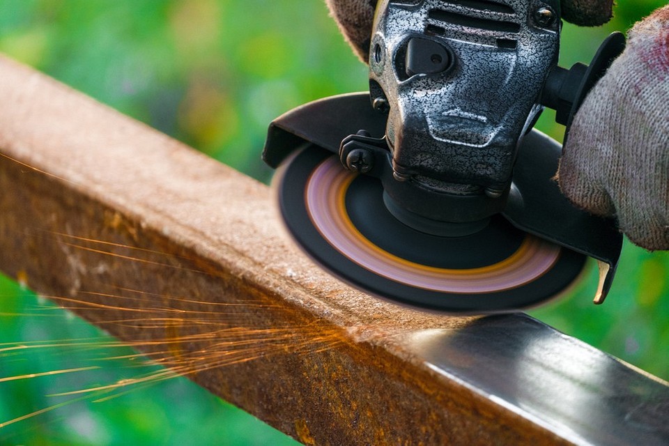

Механическая чистка
Зачистка может проводиться вручную или с помощью электроинструмента. В первом случае ее проводят жесткой щеткой с металлическим ворсом или наждачной шкуркой. Во втором выбирают болгарку, на которую крепят соответствующие насадки. Преимущество метода — в комбинированном воздействии, при котором основание очищается и изменяется его состояние: оно становится шероховатым. Это улучшает его сцепление с лакокрасочными материалами. Недостатки у методики тоже есть. Она трудоемкая и пыльная. Кроме того, не всегда грязь очищается полностью.

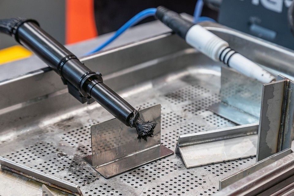

Электрохимическая очистка
Основание очищают, комбинируя химическое и электрическое воздействие. Сначала его обрабатывают реагентом, после чего воздействуют направленным электрическим зарядом. Это без следа разрушает любой налет. Остается только смыть его вместе с остатками химикатов. Основной недостаток метода — использование специального оборудования. Поэтому в домашних условиях его практически не применяют.

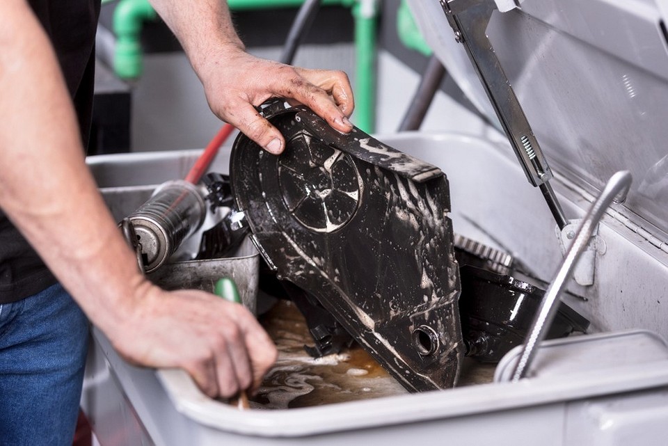

Водные растворы
Вода в обычном состоянии не способна растворить жировые отложения. Если ее нагреть, то частички жира под ее воздействием начнут распадаться. Обработка горячей водой подойдет для малозагрязненных поверхностей. Еще больше усилит эффект добавление ПАВов. Они присутствуют в любом моющем средстве. Обычно берут гель для посуды или жидкое мыло. Их растворяют в горячей воде и обрабатывают металл. Если не вся грязь растворилась с первого раза, процедуру повторяют. Это неплохое средство, чем обезжирить ванну перед покраской.

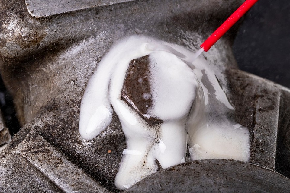

Эмульсии
В составе смесей: растворитель, моющие средство, вода и эмульгаторы. Каждый из компонентов «отвечает» за определенную часть процедуры обезжиривания. Эмульгатор воздействует на жиры и переводит их в легко растворяемую форму. Растворитель их окончательно разрушает, и моющий раствор помогает удалять грязь с покрытия. Благодаря комплексному воздействию эмульсионные обезжириватели очень эффективны. Они справляются с пятнами от смазки, нагаром, слоями старой краски. Эмульсии очень агрессивны, поэтому работать с ними нужно осторожно и только в защитной одежде. Для максимально эффективного воздействия рекомендуется помещать обрабатываемое изделие в емкость с эмульсией.

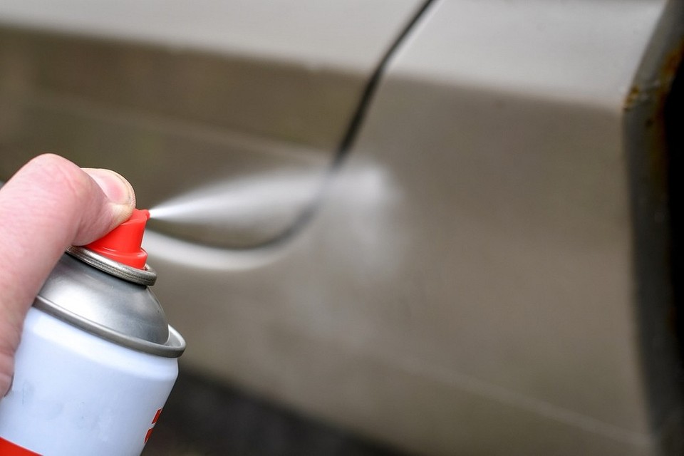

Антисиликон
Обезжириватель на основе спирта. Эффективно растворяет жировую пленку, силикон, соли, воск, другие загрязнения. Можно использовать на металлических, пластиковых, резиновых изделиях. Легко наносится, сохнет за два-три часа. Применяется перед склеиванием или нанесением грунтовки, краски. Антисиликон продается в автомагазинах, форма выпуска может быть разной: бутыли, аэрозоль, спрей.

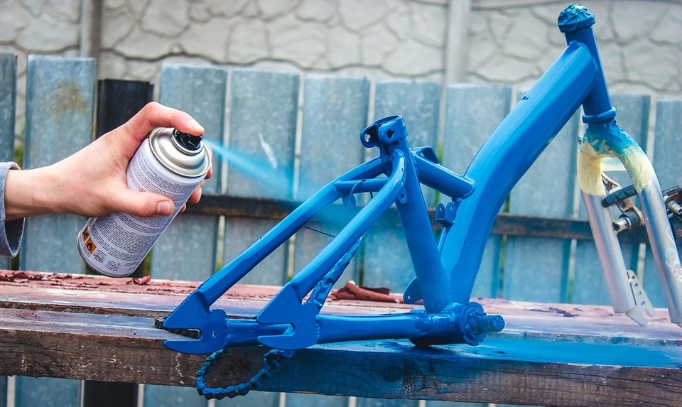

Как правильно обезжирить поверхность для покраски
Все растворы-обезжириватели применяют с осторожностью, ведь каждый из них токсичен. Обязательно использование средств защиты и работа в хорошо проветриваемом помещении. Процесс обезжиривания рекомендуют выполнять в такой последовательности.
  1. Зачистите изделие механическим способом: вручную или болгаркой с насадкой. Это нужно для удаления ржавчины, мелких дефектов.
  2. Закройте пластиком или специальным полотном фрагменты, которые не надо обрабатывать.
  3. Нанесите химикат на обрабатываемую поверхность. Это можно сделать ветошью или с помощью пульверизатора.
  4. Подождите некоторое время. Уточнить его можно на упаковке средства.
  5. Удалите остатки раствора и растворившуюся грязь.
На обработанное изделие можно наносить праймер, а потом краску.
