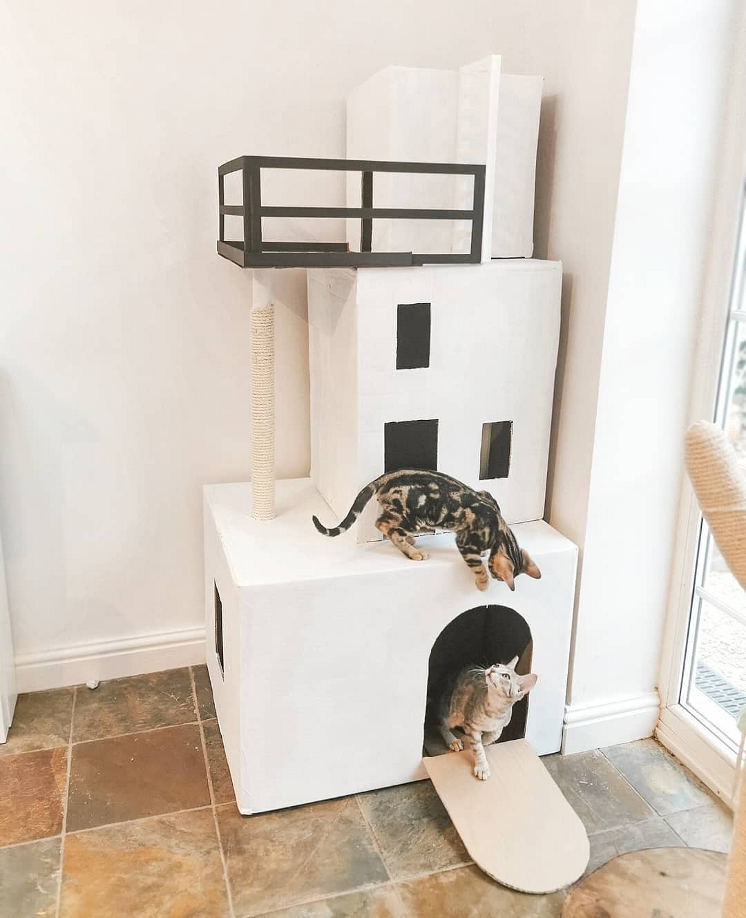

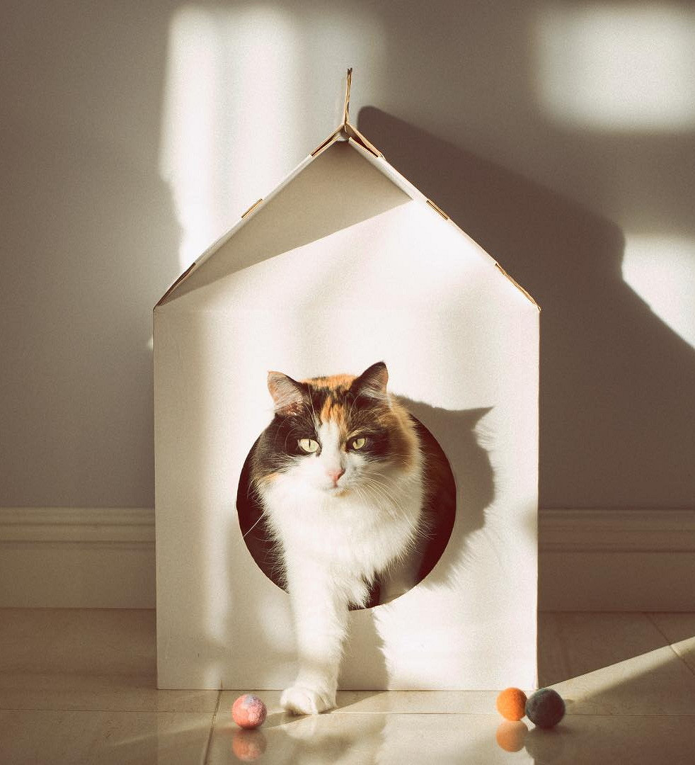

Из коробок

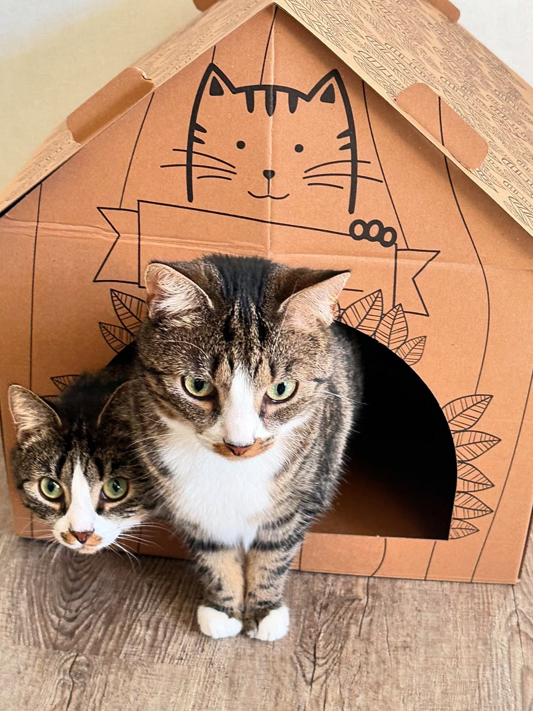

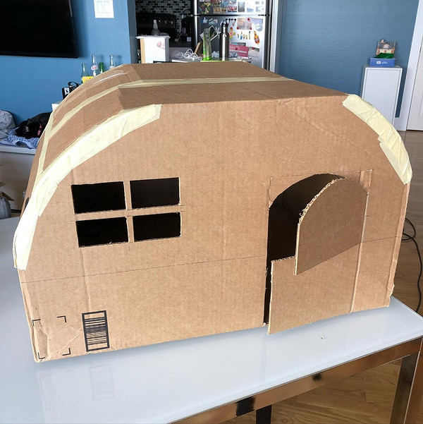

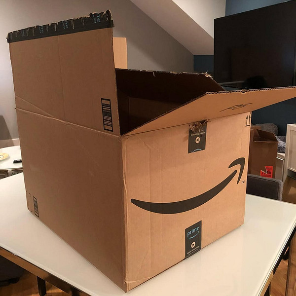

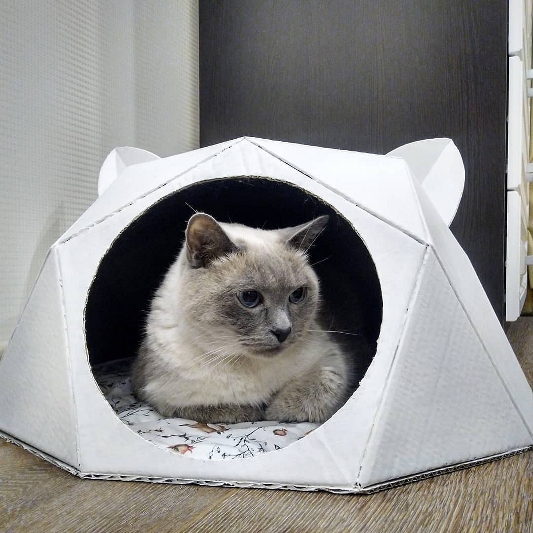

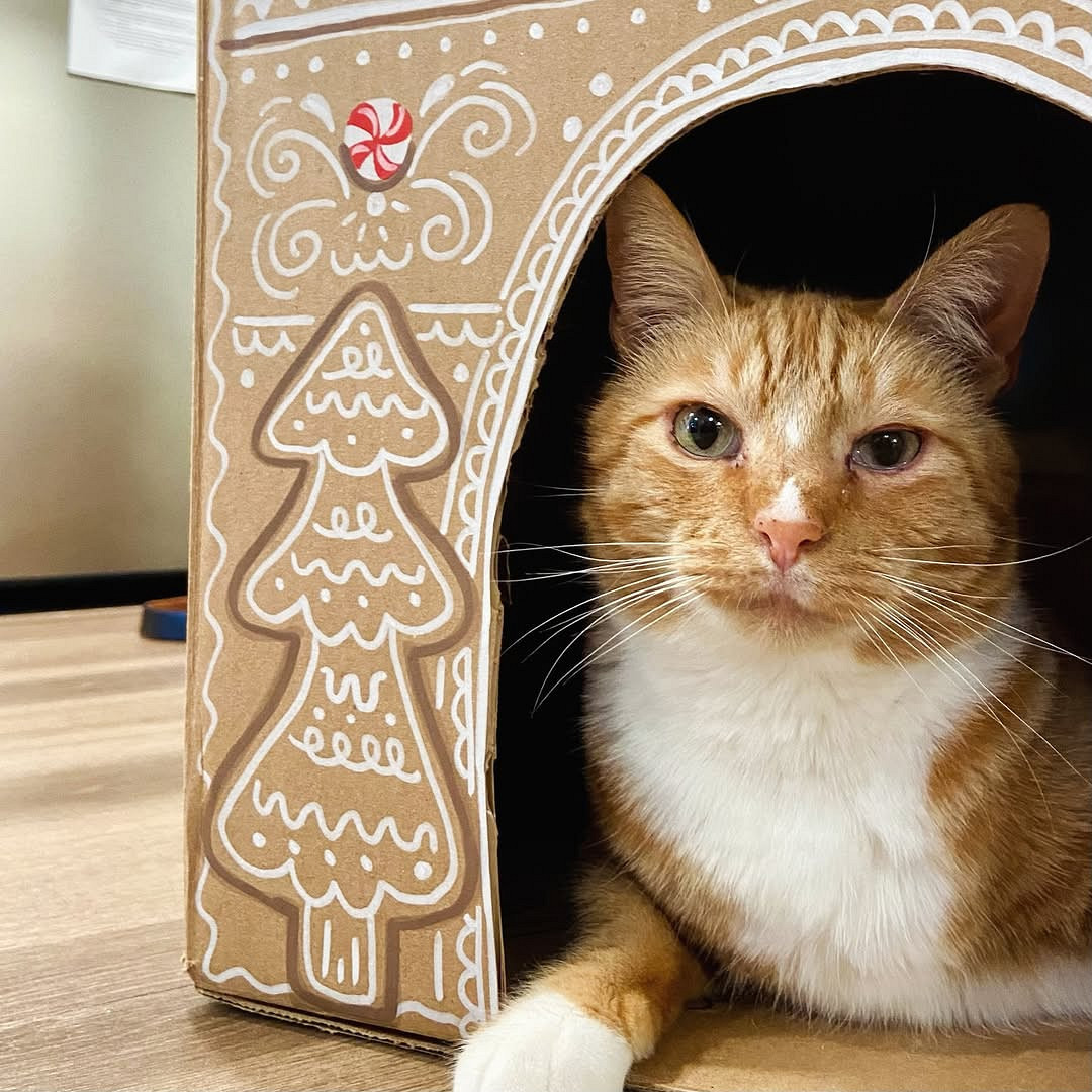

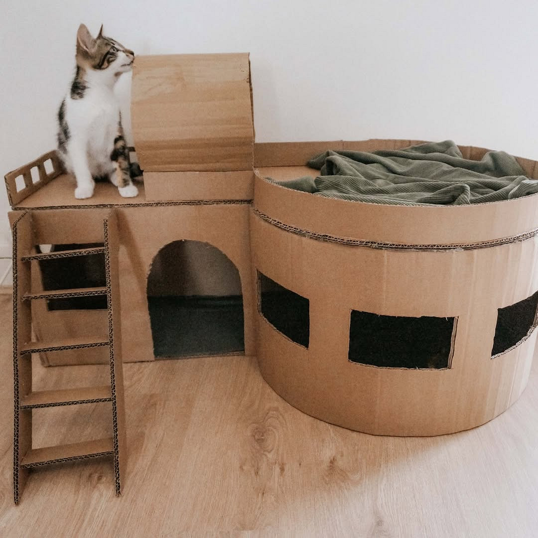

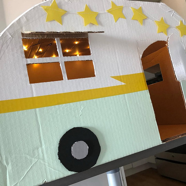

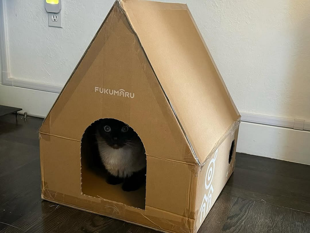

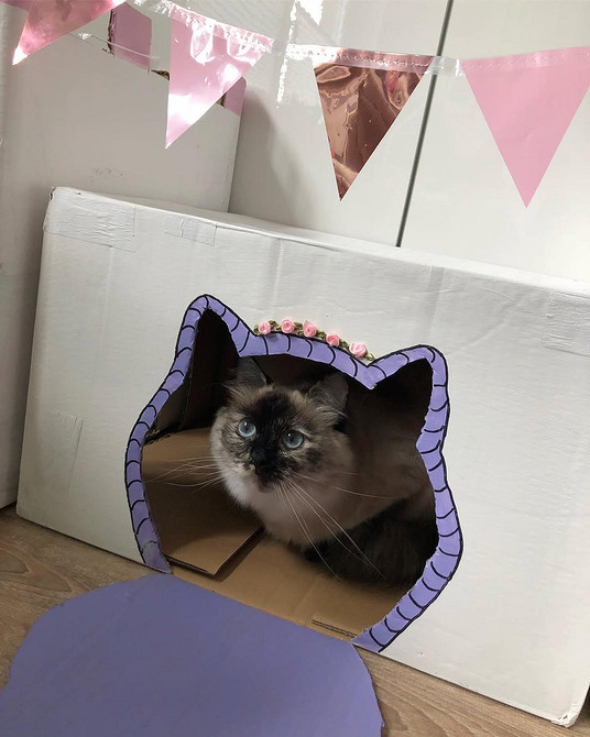

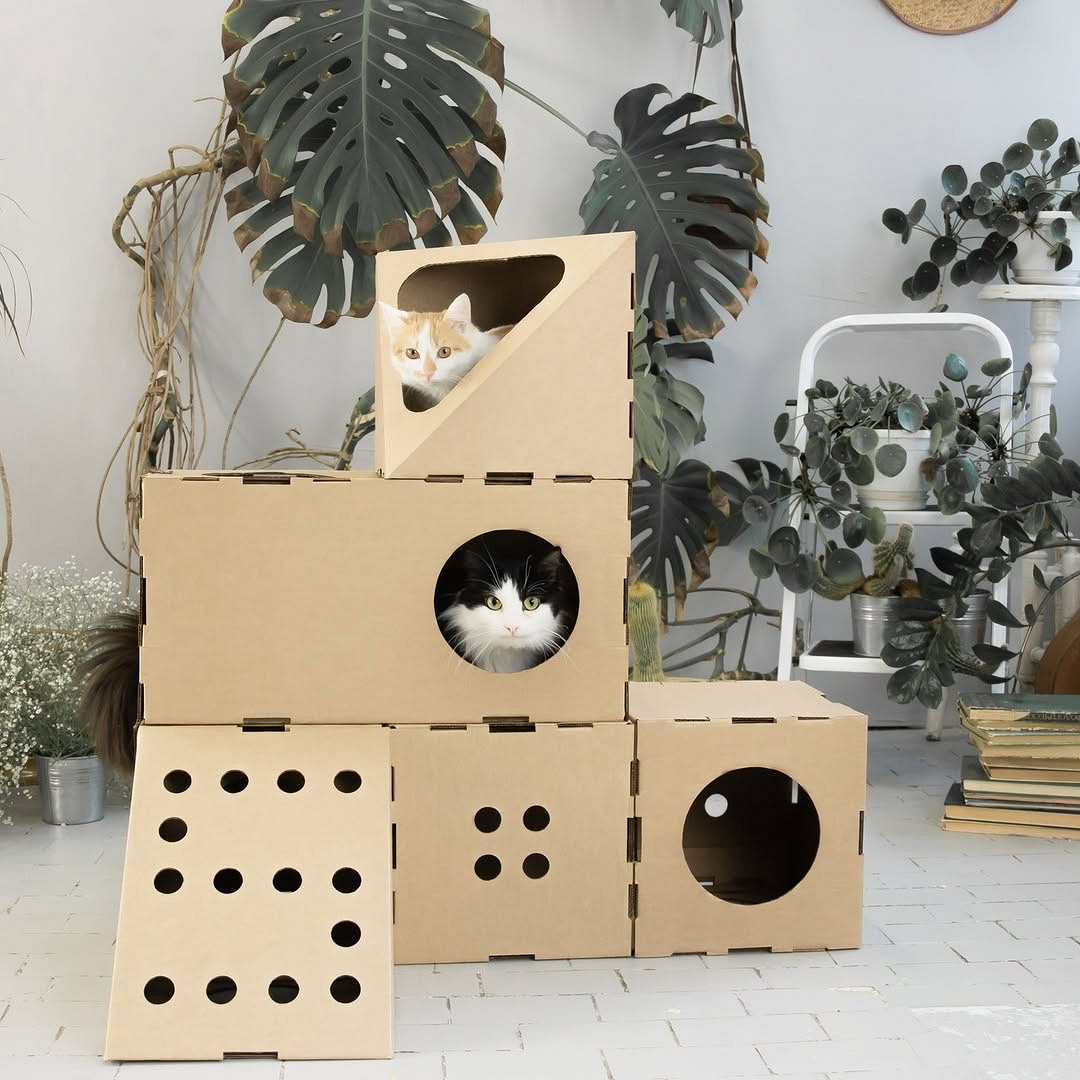

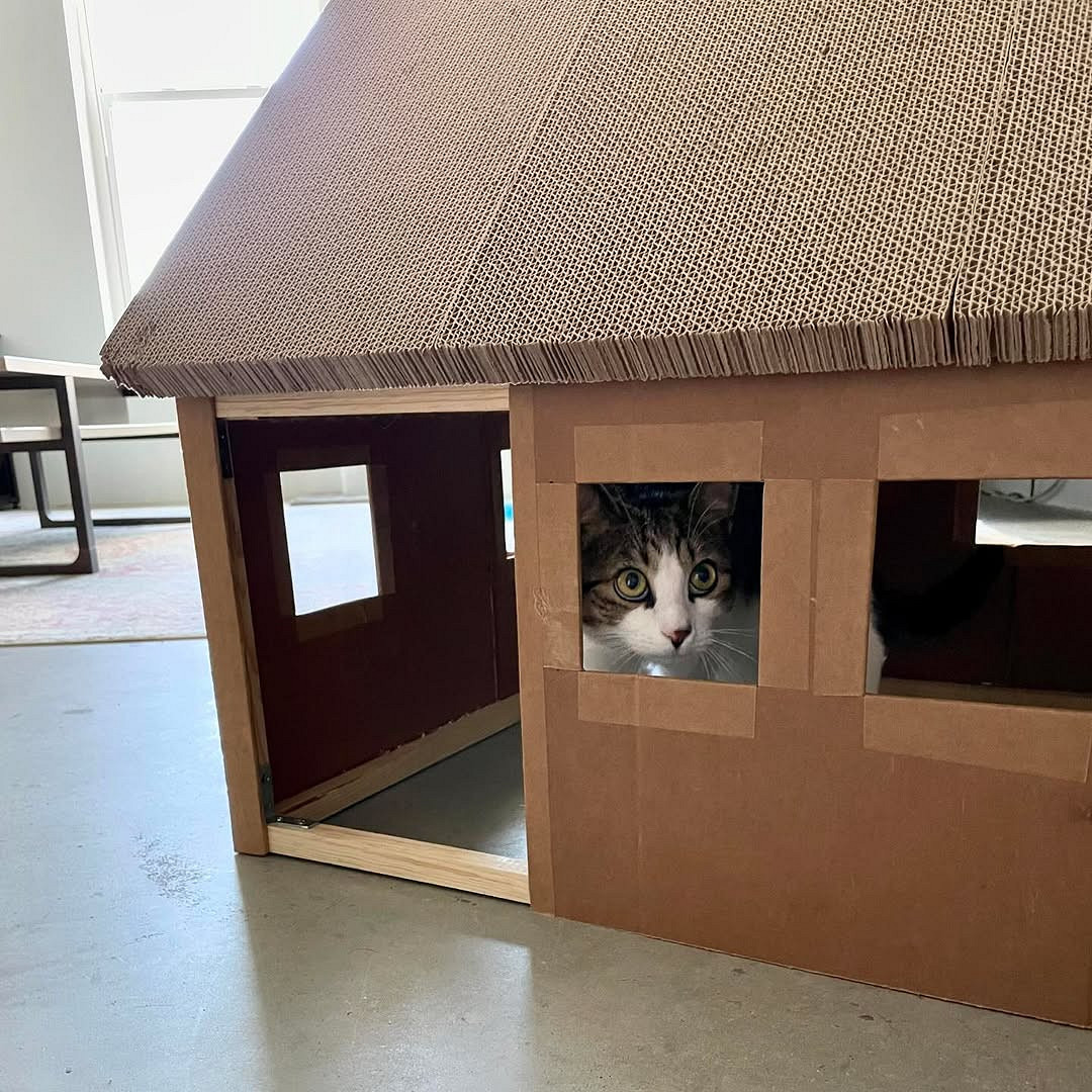

Самым простым, но при этом удобным и практичным, считается картонное жилище: оно может быть одно- либо двухэтажным, с единственной комнатой или же со множеством «помещений», без отделки или красиво украшенное и т.д.
Как его сделать?
  • Понадобится одна или несколько пустых коробок достаточно большого размера (как минимум, чтобы кот помещался туда целиком), скотч или термоклей и ножницы. Коробки должны быть самые простые — без ламинирующей пленки и рисунков, так как любой декор может оказаться опасен для здоровья (ПВХ-покрытие не пропускает воздух, и внутри будет душно, а красители могут быть токсичными).
Соцсети блогера @the_plops
  • Придайте таре нужную форму, обрезав ее с помощью ножниц или канцелярского ножа и склеив в нужных местах малярным либо обычным скотчем.

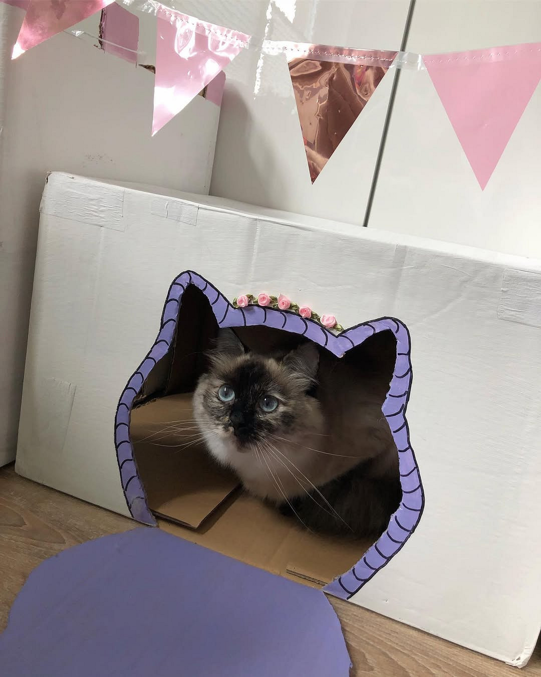

  • Вырежьте в коробках входы. Если это будут «однокомнатные» апартаменты, значит, отверстие будет одно, если же «комнат» будет несколько, то в тех, которые окажутся проходными, следует сделать по два отверстия.
  • Соедините и склейте картонную тару так, чтобы входы на смежных стенах совпали и животное могло свободно перемещаться там.
  • Положите на дно для мягкости покрывало или пушистую ткань. Разрисуйте и украсьте поделку снаружи.
Помимо того, что такой домик очень просто сделать, у него есть еще один несомненный плюс — он практически гарантировано понравится питомцу. Все владельцы котов знают трепетную любовь этих животных к коробкам, и даже те мурлыки, которые отвергают любые другие варианты персонального жилья, в картонных коробках обычно поселяются без малейших возражений.

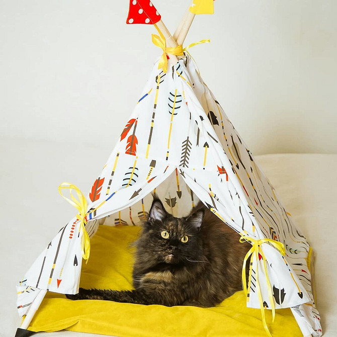

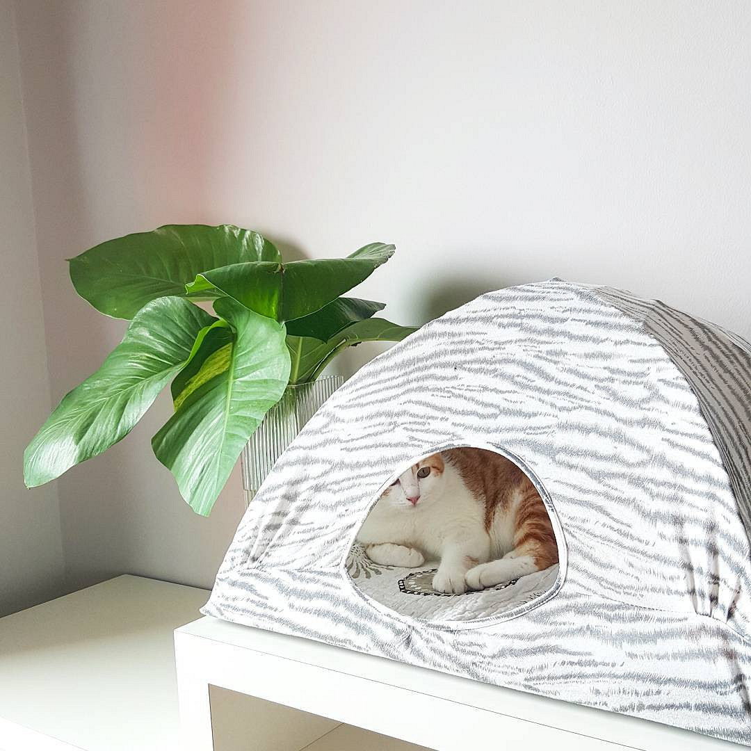

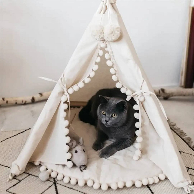

Проще всего сделать вигвам.
  • Понадобятся 4 ровные палки длиной около 70 см, прочный шнур или веревка, ткань, и портновские инструменты: мелок, ножницы и нитки с иголкой.
  • Установите палки «пирамидой» и свяжите их в верхней части веревкой или шнуром.
  • Вырежьте из ткани 3 треугольника со сторонами 60 см (чуть меньше длины опор) и основаниями 55 см.
  • Сшейте стороны треугольников так, чтобы получилась пирамида без одной стороны (в этом месте будет вход в домик).
  • Закрепите текстиль на основании из палок. Можно просто надеть его на каркас и прихватить в нескольких местах ниткой с иголкой или же сделать чехлы-карманы для палок в местах швов.
  • Загните и обметайте края.
Совет: если не хочется обрабатывать срезы, выбирайте плотную натуральную ткань, которая почти не осыпается — фетр, сукно, драп и т.д. Если не хочется даже шить, вырежьте из материи полукруг и закрепите его на опорах.
  • Положите вниз подушку подходящего размера или сложенную в несколько раз мягкую подстилку — вигвам готов.
  • Дополнительно можно сделать отгибающийся вход из той же ткани, украсить поделку лентами, бантами и т.д.

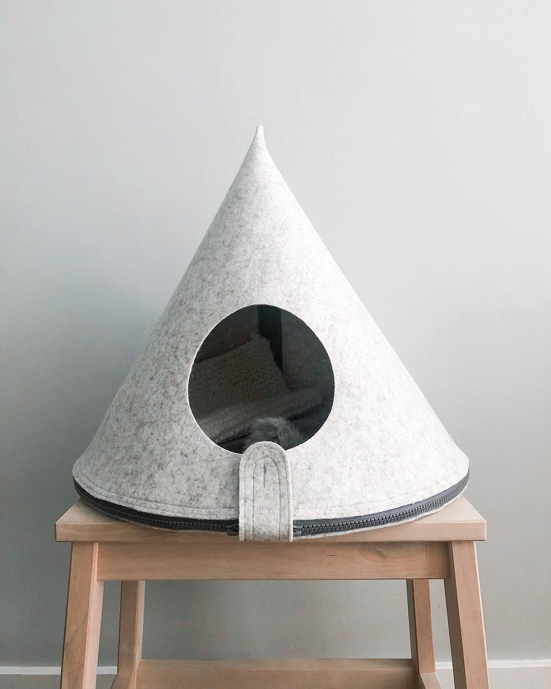

Еще один простой в исполнении вариант — конус из фетра. Для этого понадобится плотный фетр, который держит форму. Вырежьте из него круг без одной четверти так, чтобы, сложив ее края, можно было получить конус. Сшейте края, вырежьте отверстие для входа и пришейте снизу подушку, чтобы получилось мягкое дно.

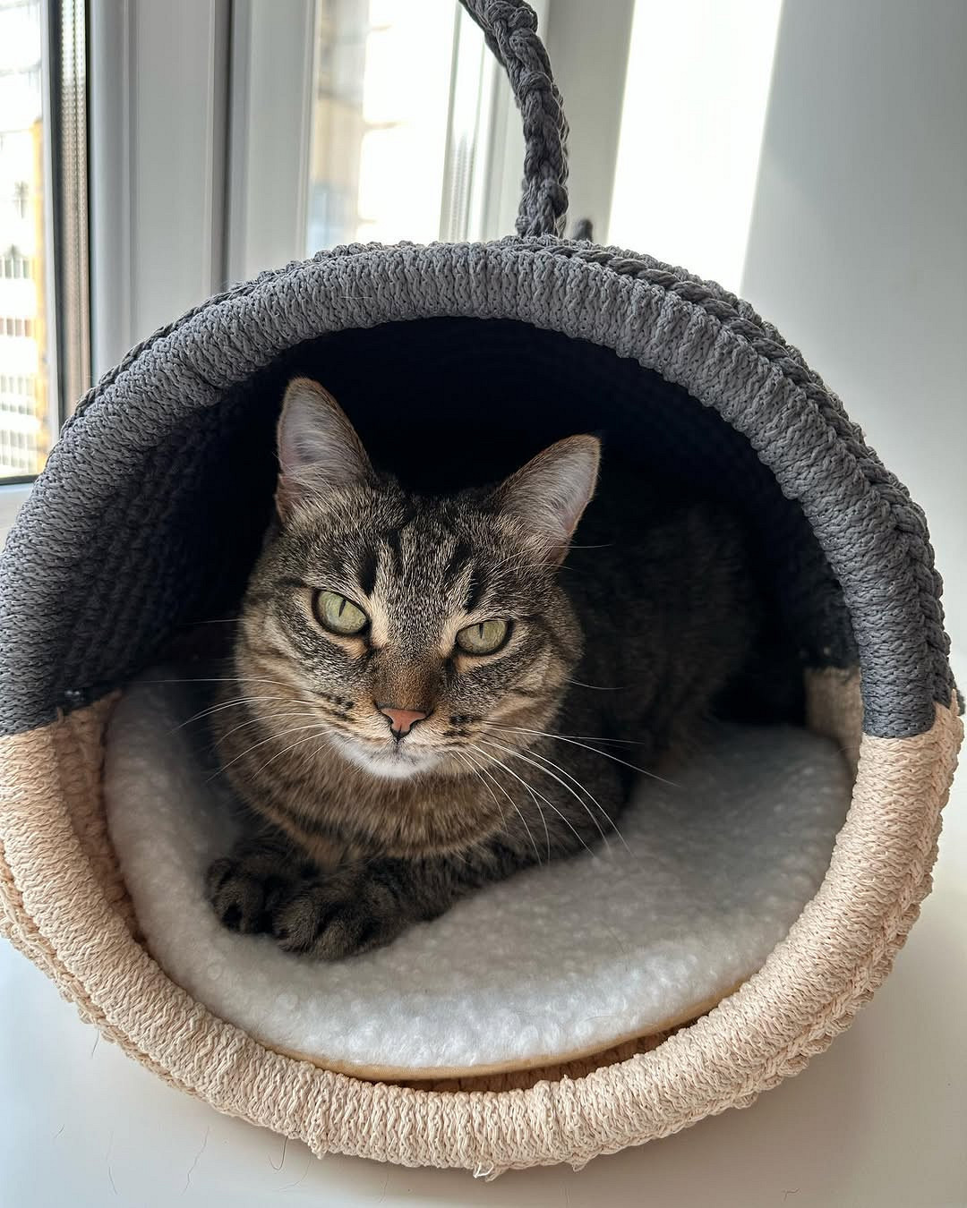

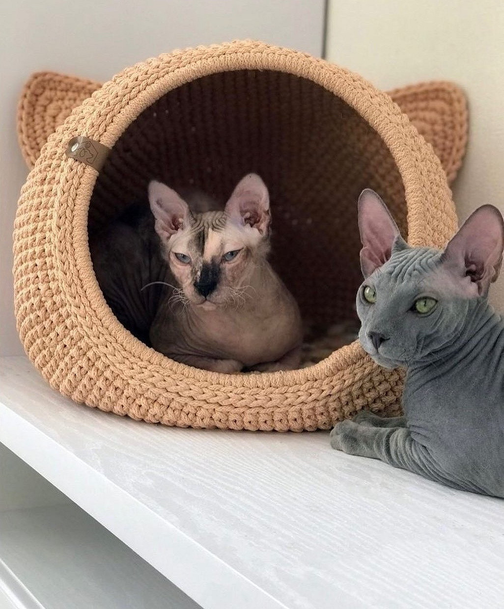

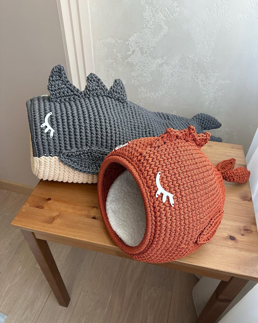

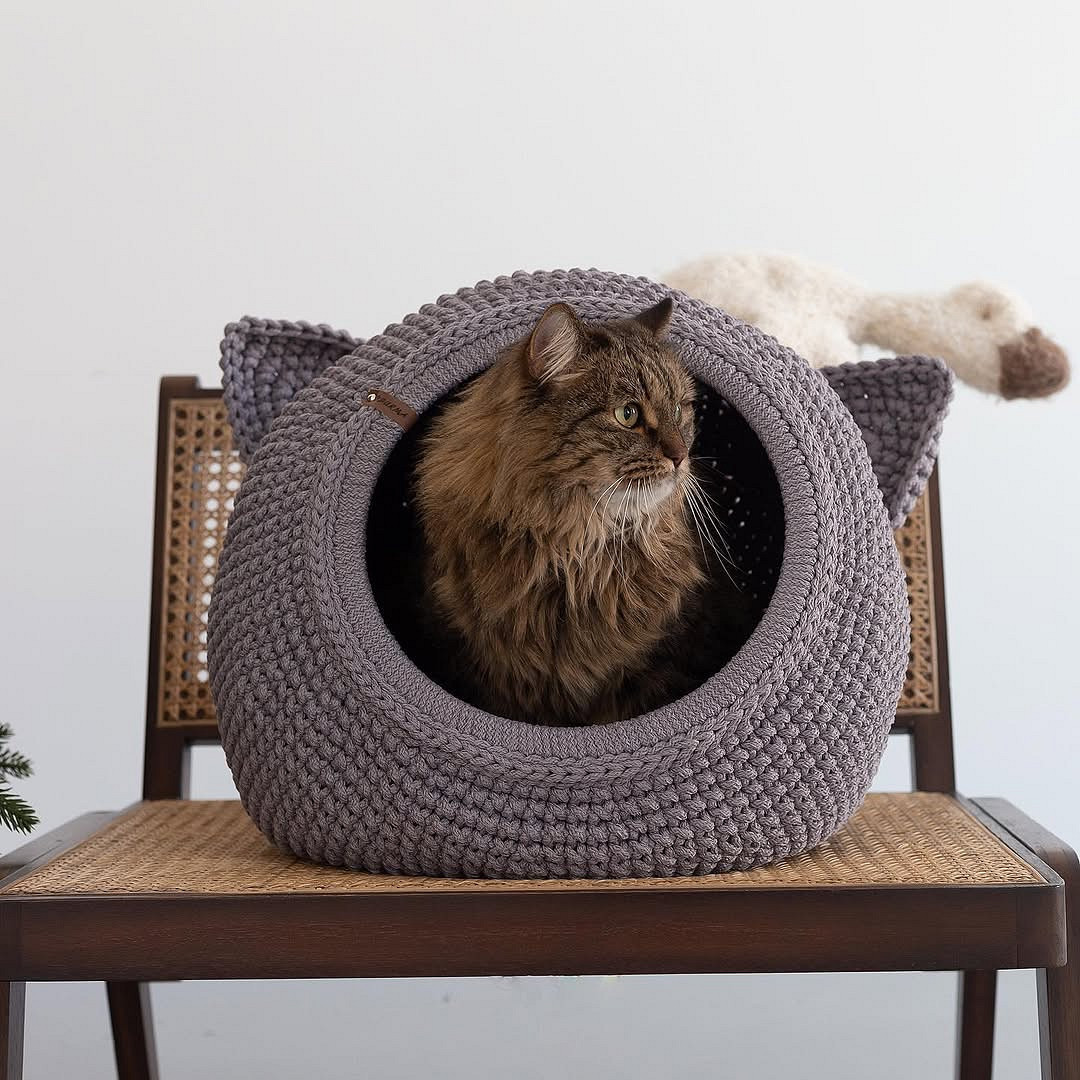

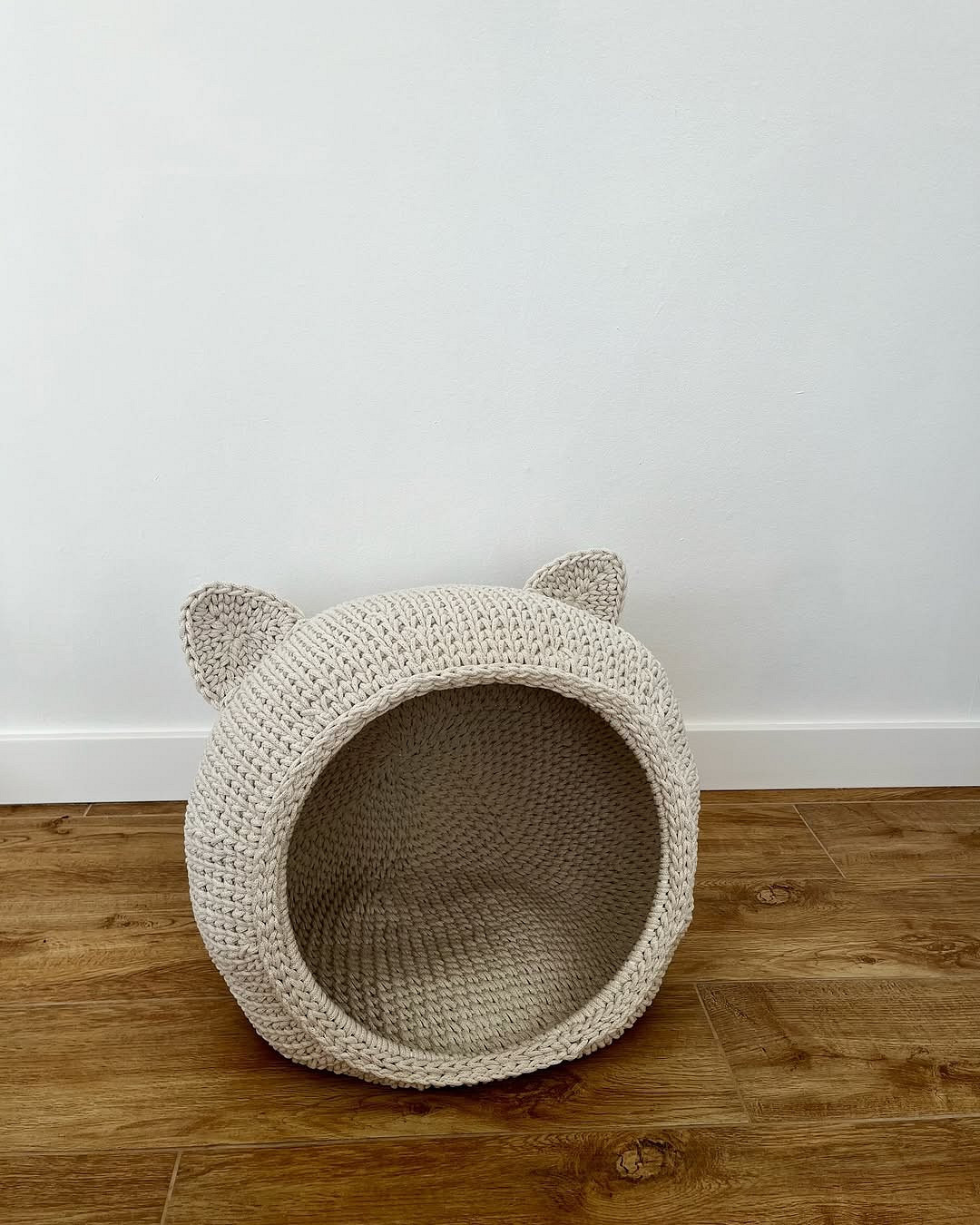

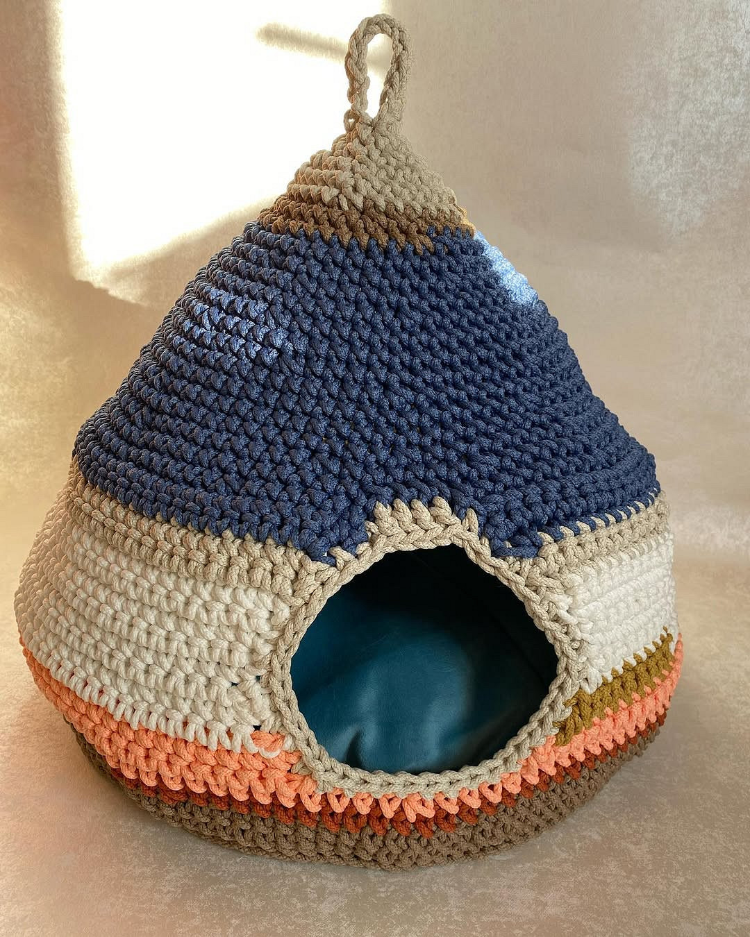

Рукодельницы легко смогут связать теплый домик для кота крючком. Чаще всего его делают в виде шара, цилиндра или тюрбана.
Работу обычно начинают со входа — обвязывают пяльцы или другую круглую тонкую заготовку, чтобы получилось удобное и достаточно большое отверстие, через которое питомец будет попадать внутрь. Затем добавляют петли, пока диаметр вязаного тоннеля не станет чуть больше, после чего вяжут цилиндр, соответствующий по длине размерам животного, а потом постепенно убавляют петли, пока их не останется 6-10 штук, после чего через них протягивают нить и туго завязывают ее.
Совет: лучше брать плотную толстую пряжу, изделия из которой не проседают и не деформируются, иначе конструкция будет сминаться и складываться под своим весом.

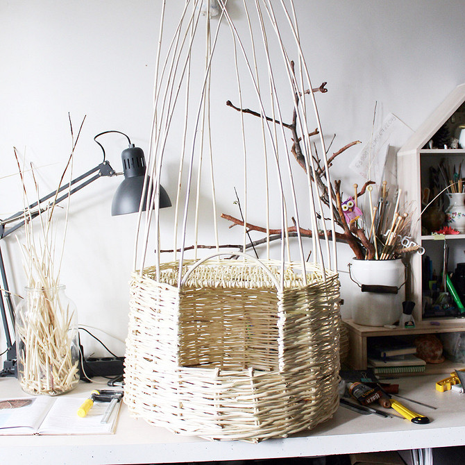

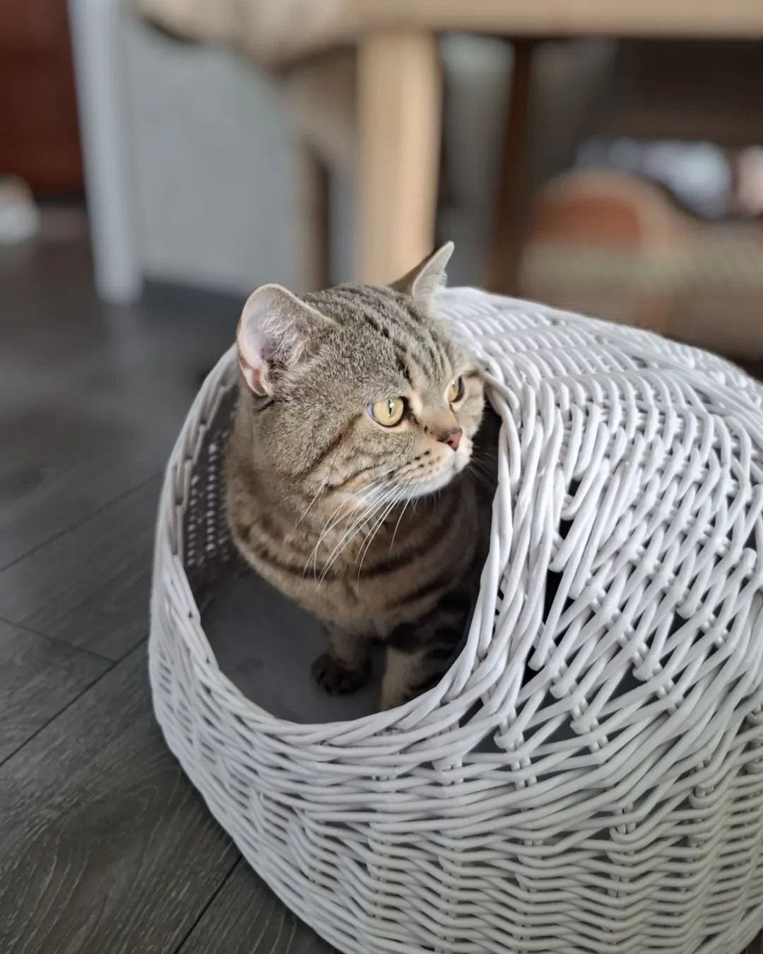

Кроме того, уютное укрытие можно сплести из ивового прута, бумажной лозы или прочного толстого шнура. Все эти материалы хорошо держат форму, поэтому в большинстве случаев для изготовления кошачьего жилища не понадобится делать каркас-основание.
Однако для создания таких домиков потребуются хотя бы минимальный навыки вязания либо плетения. Без опыта изготовить такую вещь будет крайне сложно, даже если выбрать самую простую и доступную схему.

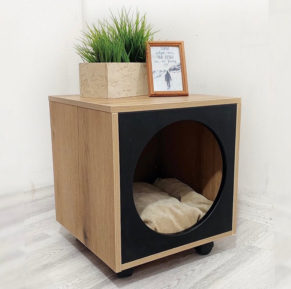

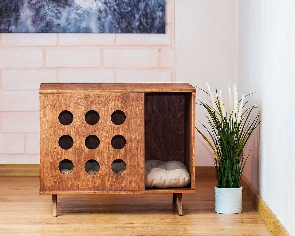

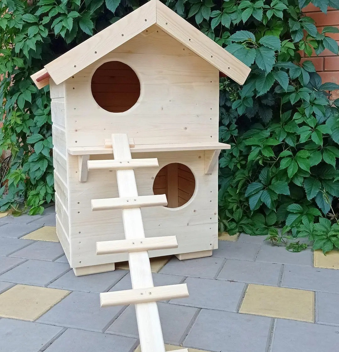

Деревянный дом — это классика. Такая жилплощадь наверняка понравится домашнему любимцу и прослужит годами в отличие от картонной, текстильной или вязаной, которые могут быстро прийти в негодность после знакомства с кошачьими когтями. Кроме того, вещи из дерева хорошо вписываются во многие стили и лучше смотрятся в интерьере.

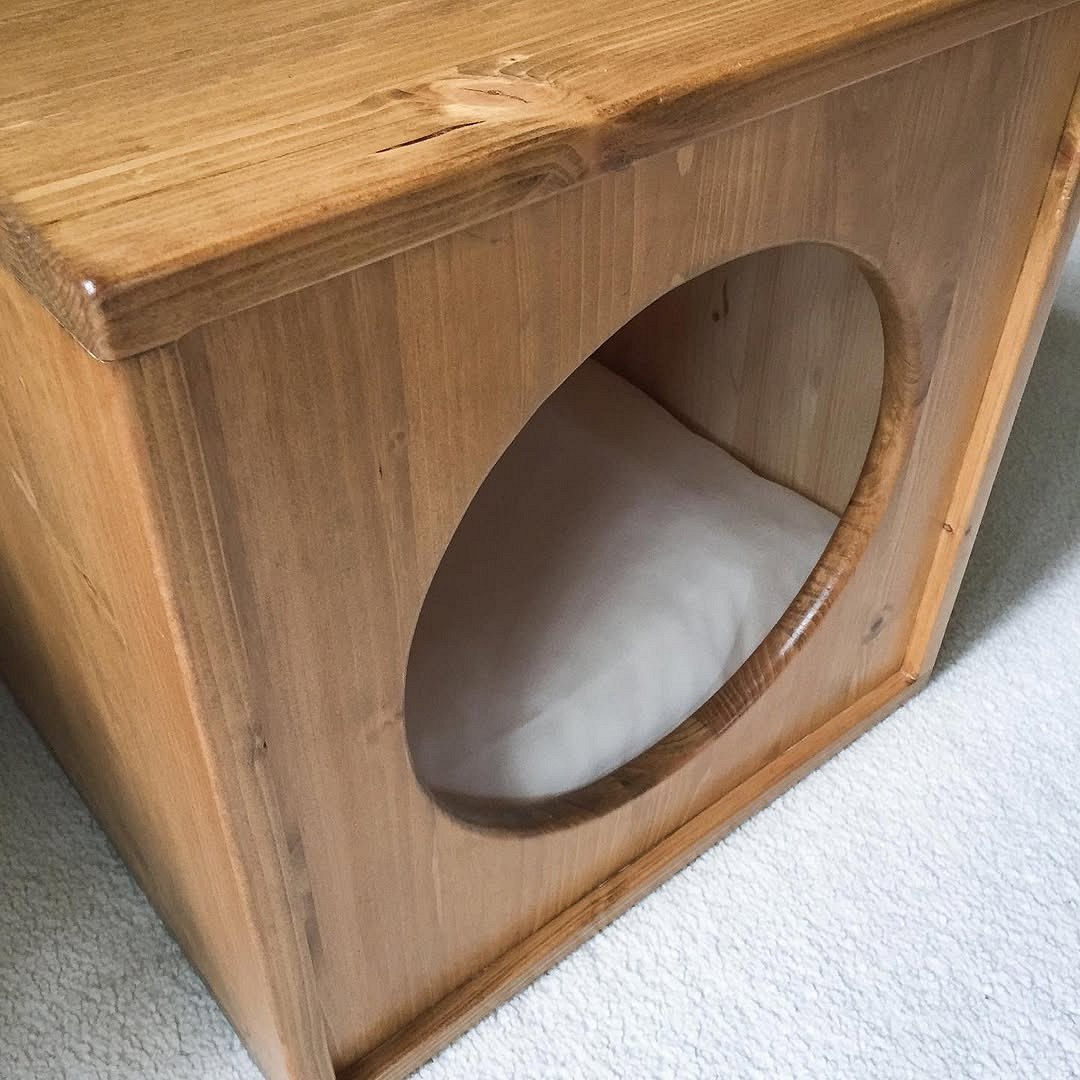

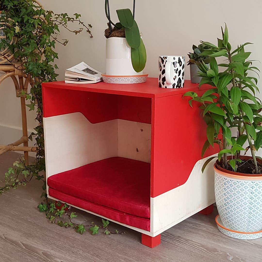

Самый простой вариант такого жилища — шале из фанеры. Достаточно вырезать три одинаковые квадратные или прямоугольные детали и сбить их в треугольник. Это сооружение надо поставить впритык к стене, чтобы она закрывала его сзади. Такая конструкция позволяет легко сделать домик для кошки с когтеточкой: для этого на один из скатов крыши надо прикрепить мебельным степлером или маленькими гвоздями кусок тонкого, но плотного ковра либо ковролина.

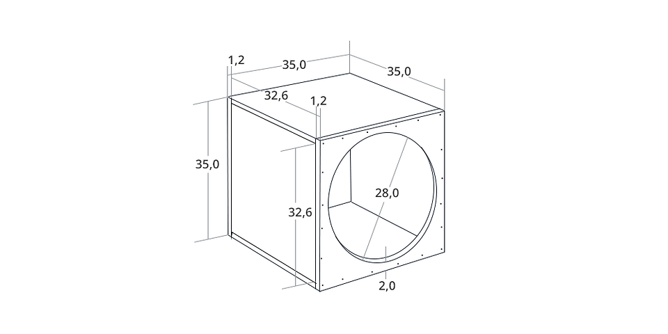

Также можно сделать жилье для питомца в виде куба — оно будет занимать меньше места, но при этом останется достаточно просторным и удобным внутри.
Как его делают?
  • Вырежьте из фанеры толщиной 1,2 см две детали размером 35х35 см — это будут передняя и задняя стенки, и две детали 35х32,6 см — пол и потолок. В передней стенке вырежьте отверстие диаметром 28 см для входа. Также вырежьте две боковые стенки размером 32,6х32,6 см.
  • Прибейте гвоздями к задней стенке пол, потолок и боковые стенки (они окажутся зажатыми между нижней и верхней частью), а затем переднюю стенку (со входом).
  • Постелите внутрь искусственный мех или положите мягкую подушку.

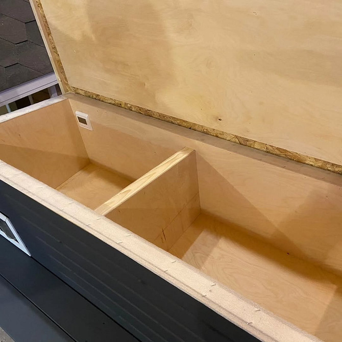

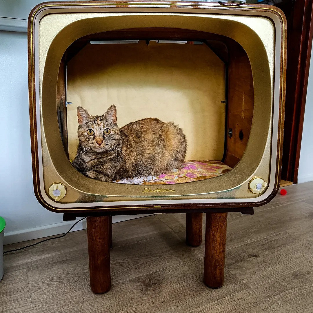

Также для домика можно использовать старую ненужную мебель: его можно сделать из отслужившей свое тумбы, вместительной полки, ящика или даже из старого телевизора. Убедитесь, что выбранная вещь устойчива и отвечает требованиям безопасности (не имеет трещин, торчащих гвоздей и острых граней), сделайте удобный вход для питомца и положите внутрь мягкую подушку, а снаружи оформите кошачью недвижимость на свой вкус.

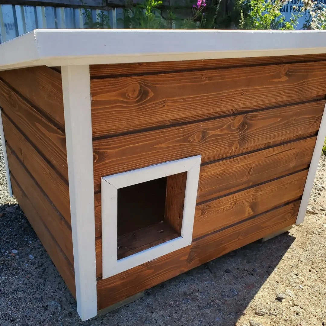

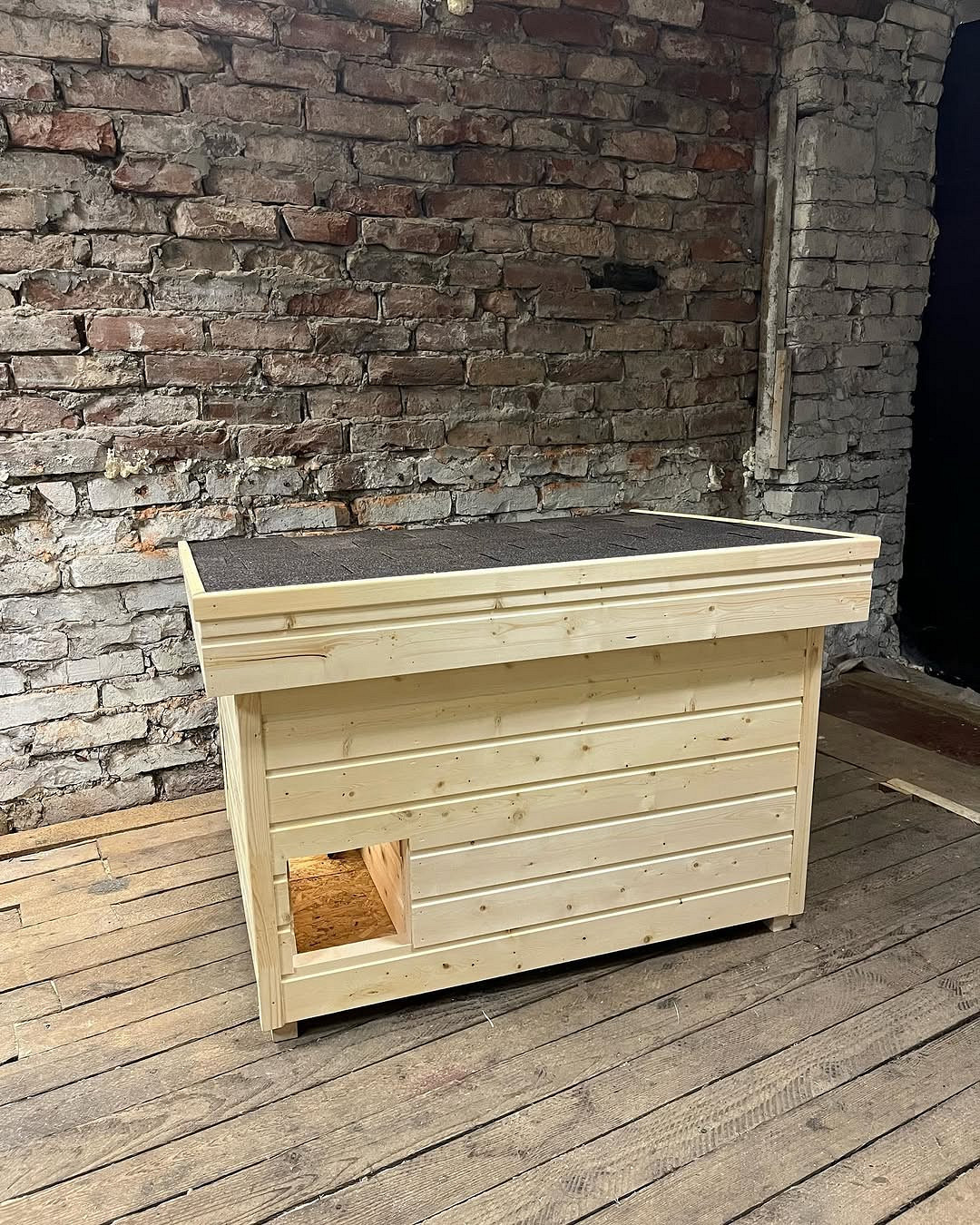

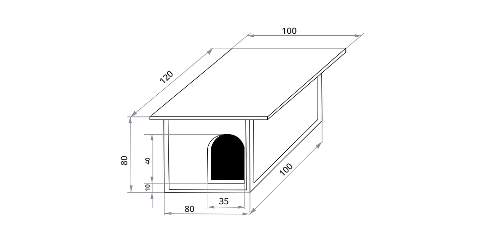

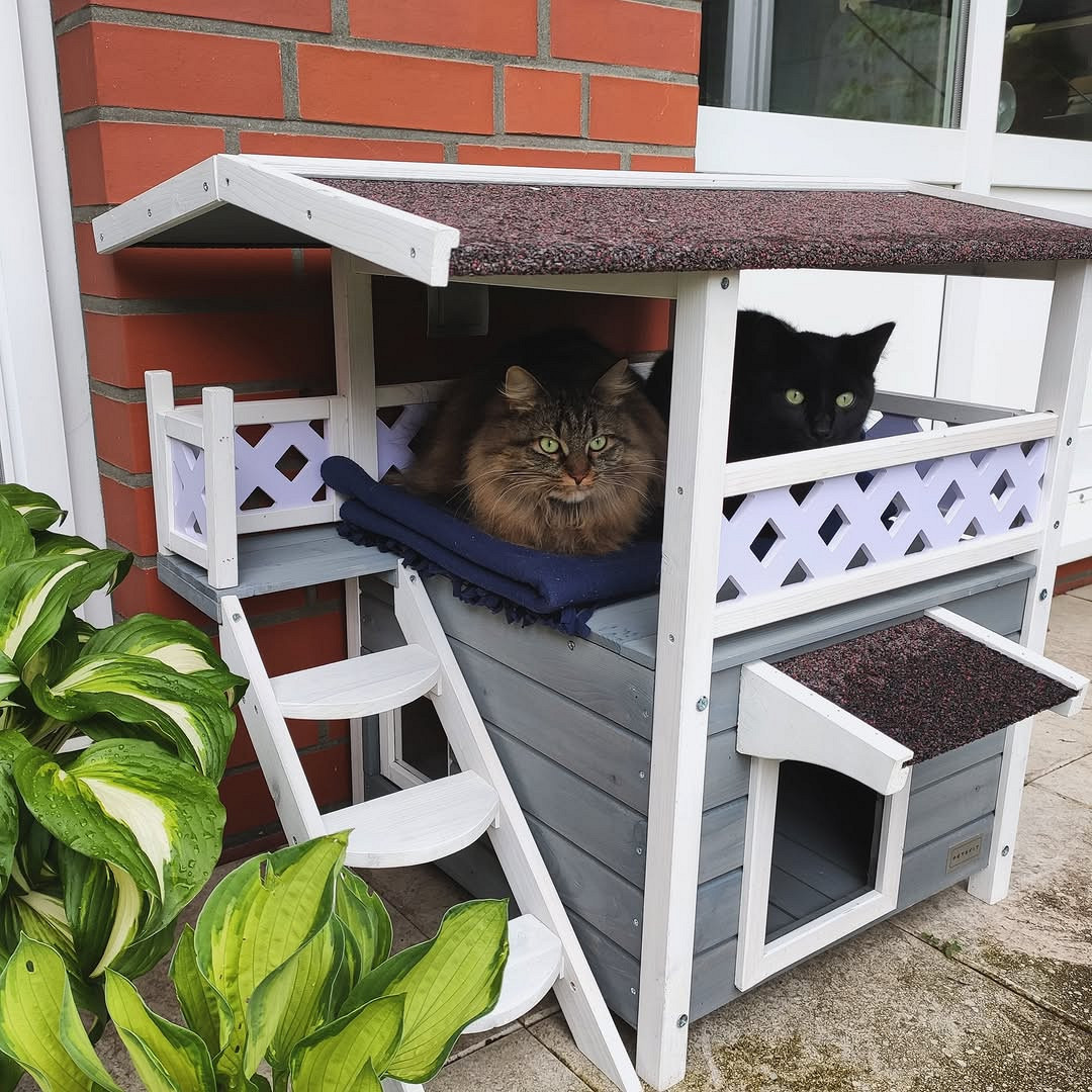

Уличный домик

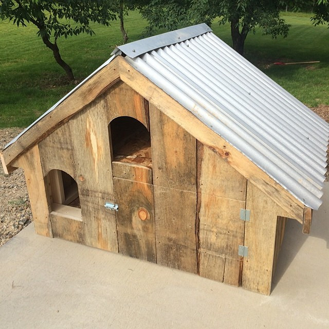

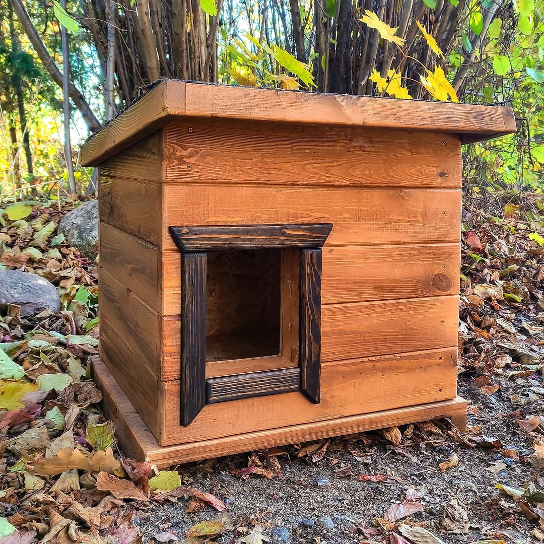

Уличное жилище делают по аналогии с домашним деревянным домиком: вырезают детали из фанеры и прибивают их друг к другу гвоздями.
Соцсети компании @decor_derebo
Однако в его изготовлении есть некоторые отличия и нюансы.

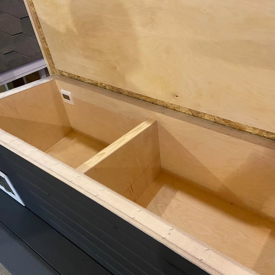

  • Для него используют другую схему — с большей внутренней площадью и уменьшенным входом, чтобы внутрь не попадал мусор, не задувал ветер и не пробирались птицы и другие животные.
  • Крышу накрывают рубероидом или гибкой черепицей, которые обеспечивают хорошую гидроизоляцию, либо ставят всю конструкцию под навесом, где ей будет не страшен дождь.
  • Верхнюю крышку лучше делать открывающуюся (снимающуюся или на петлях), чтобы можно было заглянуть внутрь и выполнить уборку или, при необходимости, достать питомца.
  • Чтобы уменьшить сквозняки на входе, вешают шторку из войлока или другого плотного материала.
  • Также надо продумать надежное крепление: например, прибить по бокам рейки и вкопать их в землю, иначе сильный ветер или дикие звери легко перевернут укрытие.
  • Кроме того, готовый домик стоит покрыть лаком, промаслить или покрасить безвредным составом, иначе осадки и солнце быстро ухудшат его внешний вид и ему вскоре потребуется ремонт.
