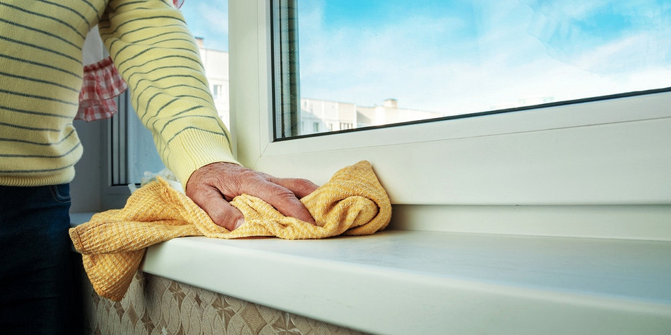

  1. Очистите подоконник от загрязнений и пыли. Мойте мыльным раствором, чтобы убрать жир и другую грязь. Обязательно смойте остатки моющего средства.
  2. После очистки тщательно вытрите и полностью высушите основание.

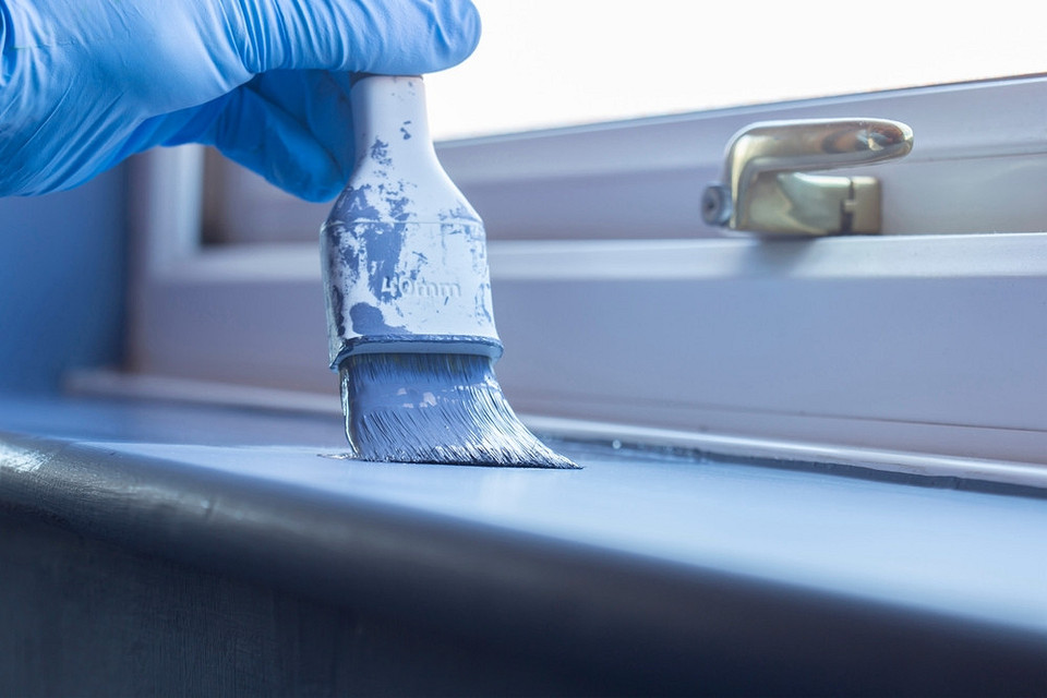

Покраска жидким составом
Для нанесения жидкой краски понадобится валик или кисть. Инструкция по окрашиванию такая.
  1. Если нужно, подготовьте к работе красящую смесь. Она должна быть в меру густой, по консистенции примерно такой, как сливки. Загустевшую краску нужно разбавить, для этого используют подходящий растворитель. Тип растворителя уточняют на упаковке.
  2. Возьмите кисть, аккуратно покрасьте все стыки и труднодоступные места. Оставшуюся поверхность можно покрасить валиком, если его нет, то кистью. При работе кисточкой двигайтесь всегда в одном направлении, накладывайте параллельные мазки. Не набирайте слишком много краски, старайтесь распределить ее равномерно.
  3. Остановите работу до полного высыхания первого слоя. Когда он просохнет, зашлифуйте поверхность мелкозернистой наждачкой. Шлифовка сделает высохший слой краски ровным.
  4. Нанесите второй слой красящего состава. При работе кистью старайтесь накладывать мазки перпендикулярно тем, что были уложены на первом слое.
  5. Полностью высушите краску.
Обычно двух слоев вполне достаточно для покраски, но если этого мало, окрашивание продолжают. По окончании работы можно покрыть высохшую краску лаком. Это защитит красочный слой от неблагоприятных воздействий. Лакирование особенно актуально для акриловых эмалей. Подойдет акриловый или полиуретановый лак. Важно, чтобы его можно было наносить на краску использованного для окрашивания типа. Этот момент нужно уточнить на упаковке состава.
