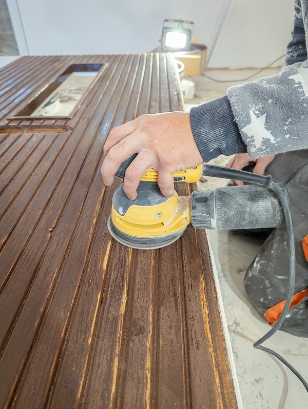

Старое покрытие удаляется крупнозернистой наждачной бумагой или шпателем. Это достаточно трудоемкое занятие, особенно если двери были окрашены не один раз. Добиться результата обычно можно, только если изначальная покраска была не очень качественной и ЛКМ более или менее легко отстает от основания. Облегчить работу можно, если применить болгарку или шуруповерт с круглой насадкой из наждачки. Однако в этом случае не избежать большого количества мелкой пыли, поэтому работать надо в очках и респираторе, а все поверхности укрыть пленкой.
Плюс этого метода в том, что с его помощью легко удалить слой дерева с пропиткой или грунтовкой, если он окажется под лакокрасочным покрытием.
Также этот способ в несколько измененном виде подойдет, если старое покрытие держится очень крепко: в таком случае его не обязательно полностью снимать, но чтобы новая краска легла хорошо, гладкую поверхность надо обработать наждачкой, сделав ее более шероховатой.

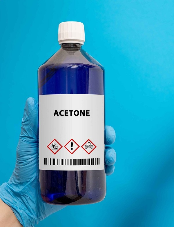

Химические растворы
Удалить старое покрытие можно и агрессивной химией — специальными уходами или универсальными растворителями (каустической содой, уайт-спиритом и т.д.).
Их наносят на дверное полотно и оставляют так на некоторое время (продолжительность выдержки указана в инструкции), а затем, когда краска растворится, ее поддевают с края и аккуратно снимают шпателем. Важно помнить о пожаробезопасности, так как растворители горючи.
Однако такой метод можно использовать только на открытом воздухе либо обеспечить очень хорошее проветривание. А после окончания работ надо выждать несколько дней, прежде чем заселяться в комнату, чтобы токсичные пары успели полностью выветриться (ядовитые компоненты выделяет как сам растворитель, так и вступающая в реакцию с ним краска). Выполняют очистку этим способом только в защитной одежде, очках и перчатках.

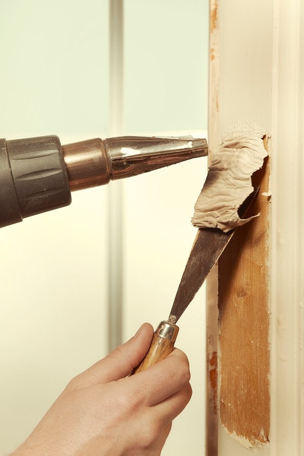

Строительный фен
Лучшим с точки зрения как эффективности, так и безопасности считается снятие ЛКМ при помощи теплового воздействия. Но поскольку дерево легко воспламеняется, использовать для этих целей можно только строительный фен, но ни в коем случае не паяльную лампу, и обязательно строго соблюдать технологию процесса.
Фен включают на нагрев в 500-600 градусов и максимальную мощность обдува, а затем начинают обрабатывать поверхность на расстоянии 10 см, слегка наклонив прибор по отношению к ней. Как только покрытие начинает сильно пузыриться (это произойдет через несколько секунд), его снимают с помощью шпателя.

После того как с деревянной двери снято старое покрытие, а с МДФ глянцевый слой (ПВХ-изделия такой подготовки не требуют), можно приступать к шлифовке. Она выполняется наждачной бумагой зернистостью 100-200 для придания шероховатости и улучшения адгезии.

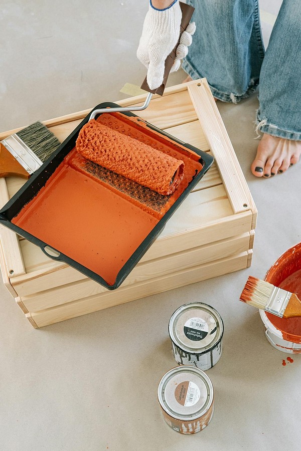

Подготовьте все необходимое: краску и лоток для нее, валик, тонкую кисть и перчатки, чтобы защитить руки.
Один из важных вопросов — надо ли снимать дверь с петель? Обычно рекомендуют поступить именно так, поскольку это значительно облегчает окрашивание: удобнее прокрашивать торцы, а краска не растекается и ложится максимально ровно. Однако если полотно очень тяжелое или покраской занимается один человек, можно попробовать наносить красящий состав, не снимая двери. В этом случае следует максимально обезопасить пол и стены, укрыв их пленкой. При таком методе есть вероятность плохого прокрашивания верхнего и нижнего торцов, зато можно уменьшить время работы, так как не придется ждать высыхания одной стороны, чтобы приступить к окраске другой.
Лучше всего окрашивать валиком — тогда покрытие получается равномерным, а работа идет быстро за счет большой ширины инструмента. Кистью красить придется дольше, при этом добиться одинаковой толщины слоя на всем полотне будет сложнее. Профессионалы обычно используют краскопульт: он распределяет красящий состав наилучшим образом и к тому же экономит его, однако пользоваться таким приспособлением без должных умений бывает непросто.
Покраску начинают с углов и наносят первый слой в продольном направлении. Если дверь не снимали с петель, то окрашивание начинают с верхнего угла и двигаются сверху вниз. После полного высыхания краски рекомендуется нанести второй слой в поперечном направлении (за исключением филенчатых моделей, которые всегда красят в одном направлении): так покрытие получится более равномерным, а цвет — насыщенным.

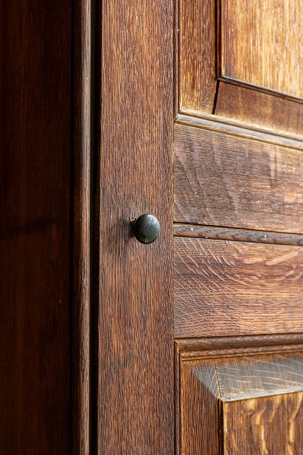

Если обновить интерьер очень хочется, но вы никак не можете решить, какой краской покрасить старые межкомнатные двери, возможно, лучше выбрать другой способ отделки, особенно если створки сделаны из натурального дерева. Дело в том, что краска полностью перекрывает естественный рисунок древесины, а значит, упрощает и делает более банальным дверное полотно. В то же время всевозможные лаки, пропитки и масла только тонируют и защищают поверхность, при этом остаются видны красивые узоры на дереве.

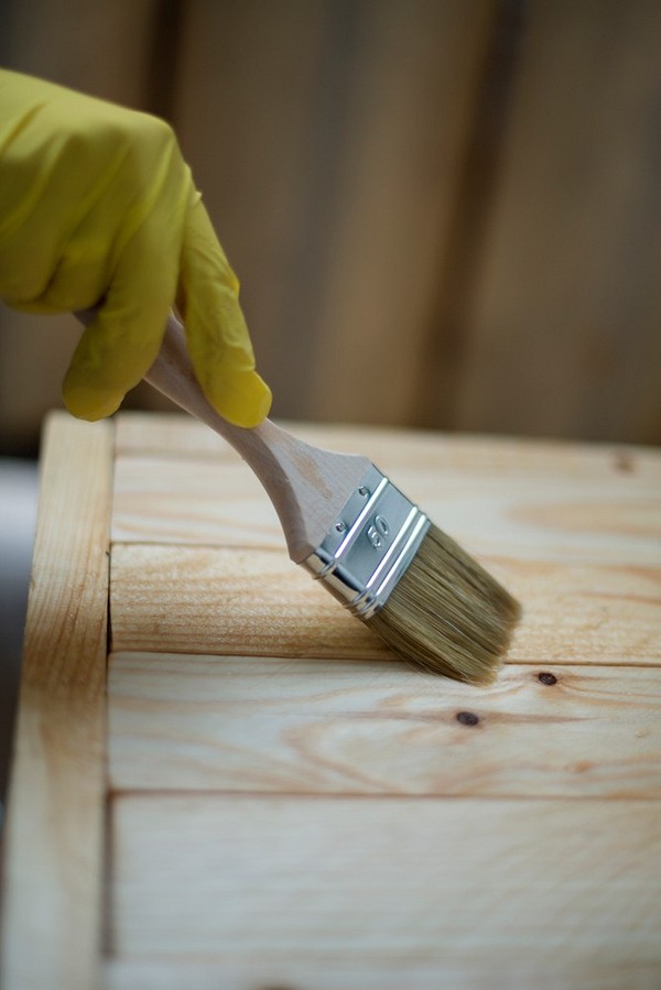

- Лак создает плотную глянцевую пленку. Она отлично оберегает древесину, однако слой лака на ощупь получается прохладным и гладким, что в некоторой мере лишает дерево «теплоты» и «уютности», за которую многие ценят натуральные двери. Кроме того, на лаке сильнее заметны царапины и потертости.
- Масло обычно применяют натуральное льняное, иногда с добавками других компонентов. Оно проникает в структуру дерева и полимеризуется на его поверхности. Это вещество безвредно и позволяет сохранить не только внешний вид древесины, но и ее текстуру — мелкие неровности, шероховатости и т.д. Однако масляное покрытие не дает такого сильного блеска, как лакировка.
- Пропитка — под этим названием чаще всего подразумевается морилка. Она придает древесине приятный оттенок, но при этом полностью сохраняет ее фактуру (а в ряде случаев даже делает рисунок более выраженным и четким). Вдобавок к этому она может обладать антисептическими свойствами и защищать материал от плесени, гнили и микробов. К минусам можно отнести то, что поверхность получается матовой, а не глянцевой.
Двери, обработанные этими веществами, идеально вписываются в такие актуальные направления, как экостиль и лофт, кантри. Еще один плюс такого метода в том, что он не требует грунтования: достаточно снять старое покрытие и отшлифовать полотно.
