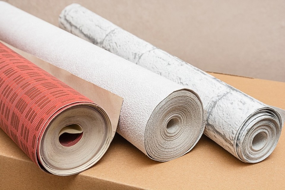

Всем известно, что для окрашивания предназначены специальные полотна. От обычных они отличаются составом и более плотной структурой. Это не дает им расслаиваться и размокать, исключается контакт влаги с клеем. Поэтому материал выдерживает многократные окрашивания без деформаций и отклеивания. Обычные полотна — это группа материалов с разным составом и, соответственно, разными свойствами. Охарактеризуем потенциальные риски при окрашивании этих полотен.
Флизелин
Покрытие из смеси целлюлозных и полимерных волокон. Первые гигроскопичны, впитывают и удерживают красящие и клеевые растворы, вторые хорошо удаляют излишки влаги, не дают материалу деформироваться. В результате получается качественная основа для окрашивания. Флизелин лучше других обоев подходит для покраски, нужно только, чтобы полосы были хорошо приклеены.
Бумага на флизелине
Двухслойный материал с флизелиновой основой. Обычно нижний слой тонкий, что отрицательно влияет на его свойства. Бумага гигроскопична, при окрашивании она впитывает влагу и размокает. При этом она увлажняет и флизелин, в результате растворяется клеящий слой. Это приводит к частичному или полному расслоению и деформации полотна. Кроме того, велик риск намокания и отрыва полос на стыках и на участках с потертостями и другими дефектами.
Многослойная бумага
Такой материал ценится за экологичность. Обычно состоит из двух, реже трех бумажных слоев. У них тонкая бумажная основа, на которую накладывается более плотный декор, возможно, с тиснением. В любом случае гигроскопичная бумага при окрашивании хорошо впитывает влагу, которая легко проходит через все слои и попадает в клеевой слой. Это приводит к набуханию и расслоению материала. Клеевой слой может быть разрушен водой, тогда полосы начнут отходить или отваливаться от стены.
С покрытием из винила
Основой этих материалов может быть бумага или флизелин. Для покраски это не имеет значения, поскольку они покрыты слоем винила. Это износостойкое полимерное покрытие. Важно, как обработан винил. Если он тисненый или нанесен пленкой, то обои относятся к моющимся. Влагоотталкивающая пленка не дает жидкости не только впитываться в покрытие, но даже задерживаться на нем. Она просто скатывается вниз. Это значительно усложняет окрашивание, зато влага не разрушает клеевой слой. Если хочется покрасить материал со вспененным виниловым покрытием, то надо знать, что верхний слой у него пористый. Он впитывает влагу, пропускает ее к основе. Вспененный винил сложно равномерно окрасить и надо быть готовым к тому, что отделка может деформироваться или отклеиться.

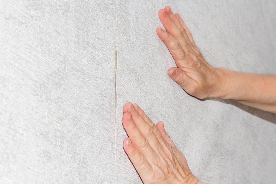

Перед тем как красить обои, надо определить их тип и оценить состояние отделки. От этого зависит, возможно ли вообще их покрасить. Тип материала определяет особенности процесса окрашивания, выбор праймера и краски. От состояния покрытия зависит возможность покраски. Краска увлажняет полотно, что увеличивает его вес. Увеличивается нагрузка «на отрыв» полотна. Если оно изначально держалось не крепко, вполне возможно расслаивание и отрыв фрагментов или целых полос. Чтобы этого не случилось, обязательно проверяют состояние отделки. Делают это так
  1. Внимательно осмотрите отделку. Обращайте внимание на наличие отклеенных фрагментов, повреждений и потертостей.
  2. Определите, есть ли на полосах воздушные пузыри. Чтобы их обнаружить, проведите большой сухой губкой по стене. Не приклеенный участок «звучит» иначе, чем приклеенный.  Можно поступить иначе. Почистите поверхность влажной губкой. Отделка пропитается влагой и немного деформируется, все не приклеенные участки будут отчетливо видны.
  3. Рассмотрите стыки. Они должны быть плотными, без отклеенных участков.
Если никаких дефектов не выявлено, ничего дополнительно делать не нужно. При наличии изъянов их придется убирать. Разошедшиеся и расклеившиеся стыки подклеивают. Для этого берут любой обойный клей или ПВА, немного разводят полосы в стороны, смазывают кромки клеем. Оставляют на 2-5 минут для пропитывания, потом укладывают на место и с усилием прижимают. Выступившие излишки клеящей массы сразу же убирают, чтобы они впоследствии не контактировали с краской. Это может испортить красочное покрытие.
Непроклеенные участки нужно заполнить клеем и подклеить. Проще всего это сделать с помощью шприца. В него набирают клеящую смесь, прокалывают иголкой отделку и заливают под нее жидкость. После этого аккуратно распределяют ее внутри пузыря, прижимают его к основанию до полного приклеивания. Сложнее избавиться от потертостей, разрывов и других дефектов. Их обязательно нужно заделать, чтобы предотвратить попадание влаги на клей. Если полотно гладкое, можно использовать любую влагостойкую шпаклевку или просто клей ПВА. На основе с выраженной текстурой потертости будут очень хорошо заметны. Оптимально вырезать испорченный фрагмент и вклеить на его место новый.

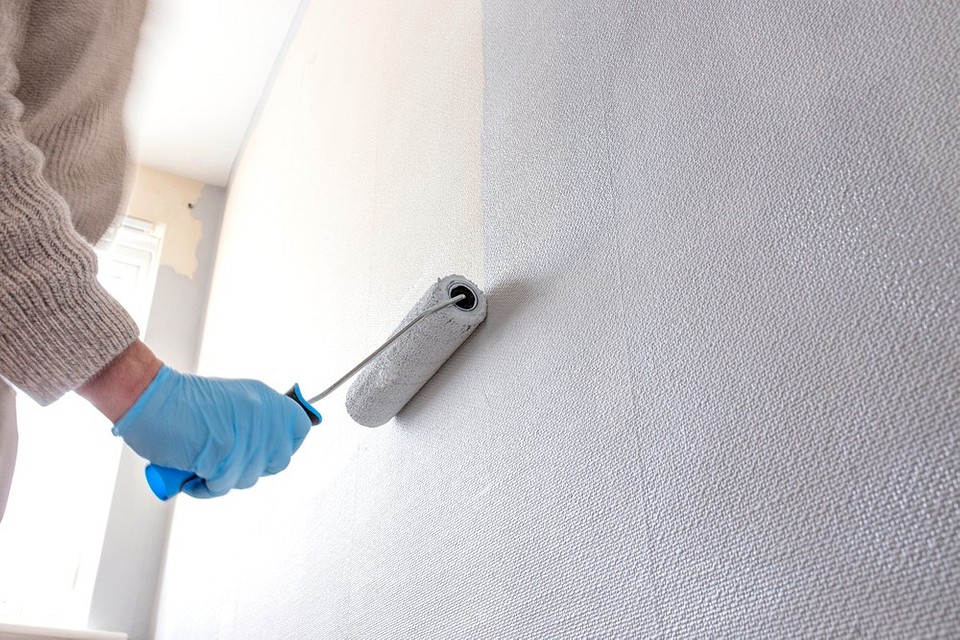

Инструкция, как покрасить обычные обои в квартире, простая. Пошагово разберем последовательность действий.
  1. Снимите плинтусы, дверную обналичку и выключатели или заклейте их малярным скотчем.
  2. Подготовьте ЛКМ к работе. Если нужно, добавьте колер. Размешивать краску лучше дрелью со специальной насадкой. После смешивания обязательно проведите тест — сделайте небольшой выкрас, оставьте до полного высыхания. Учтите, что не высохшая краска более прозрачная и светлая.
  3. Начинайте красить от угла. Налейте немного состава в лоток, окуните валик, снимите излишки и проведите первую полосу. Важно. При покраске полотно вздувается, после высыхания снова стягивается. Аккуратно, стараясь не повредить основу, наносите краску на покрытие.
  4. Возьмите кисть, прокрасьте ею все труднодоступные участки. Оставьте до полного высыхания.
  5. На полностью высохшую основу нанесите второй слой краски, если нужно, после сушки нанесите третий.
После нанесения каждого слоя инструменты нужно промыть и высушить, иначе они будут испорчены засохшей краской. При этом надо знать, что валик и кисть должны успеть просохнуть перед нанесением следующего слоя. Красить влажным инструментом нельзя — это испортит обои.
