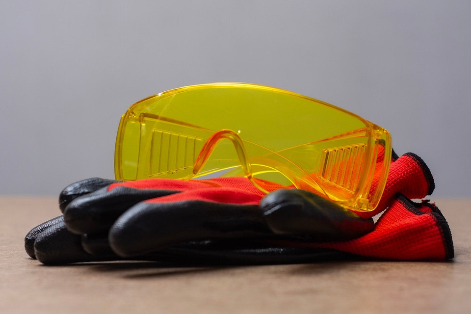

  • Работать с порошком и его раствором нужно в спецодежде — строительном респираторе — не тонкой маске, очках, резиновых перчатках, прорезиненном фартуке, плотном халате с длинным рукавом и брюках. Если на одежду попадут частицы порошка или брызги раствора, их нужно стереть сухой тканью. После осторожно снять одежду и замочить в растворе соды и хозяйственного мыла, помня о быстром нагреве и брызгах при контакте с водой. До замачивания и многократного полоскания стирать спецодежду в машинке категорически запрещено.

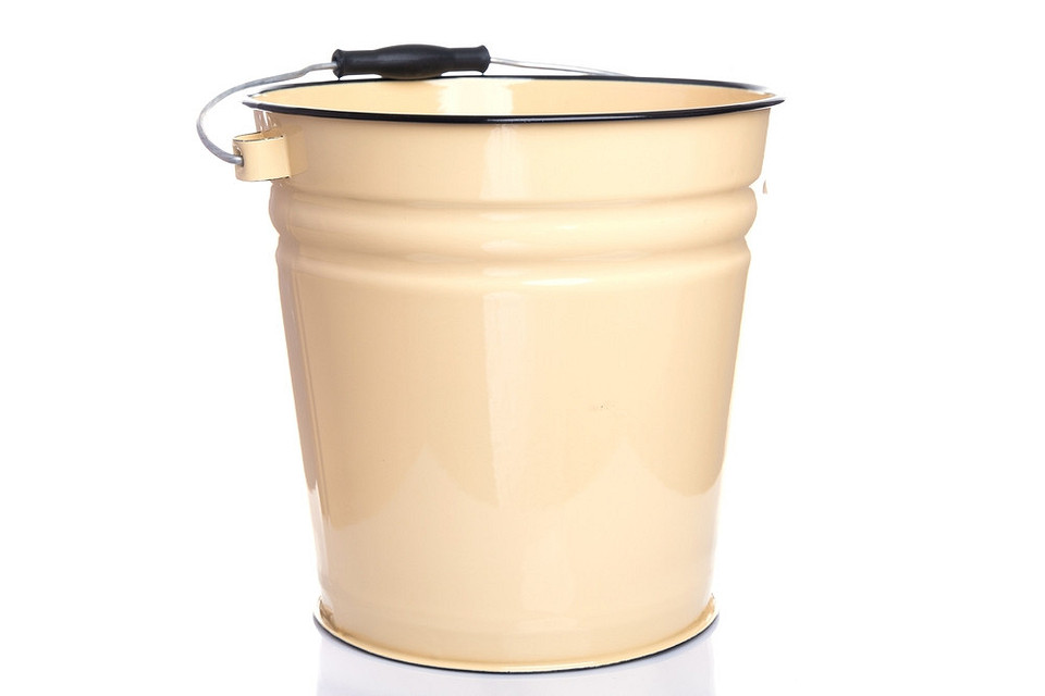

  • Для гашения извести можно использовать только эмалированную посуду. Исключение — пластик, способный выдержать нагрев до 150 градусов и контакт с едкой щелочью. Металл без покрытия использовать категорически запрещено. Стекло и керамика от высоких температур могут потрескаться. Если вы планируете регулярно гасить известь, например, для обработки деревьев в саду, можно сделать специальную забетонированную яму или поставить на участке старую эмалированную ванну. Но помните, что негашеный порошок ядовит и не должен попадать на грядки, под плодовые деревья, в скважины и колодцы.

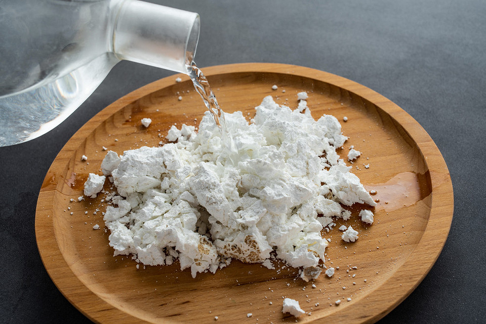

  • Комки обливают небольшим количеством воды, перемешивают, затем еще добавляют воду. Она вступает в реакцию с верхним слоем материала. При гашении нужно добиться максимального растворения комка, для этого раствор постоянно помешивают, стараясь разбить крупные куски. Можно слегка измельчить их перед гашением сухим деревянным или окрашенным металлическим бруском.

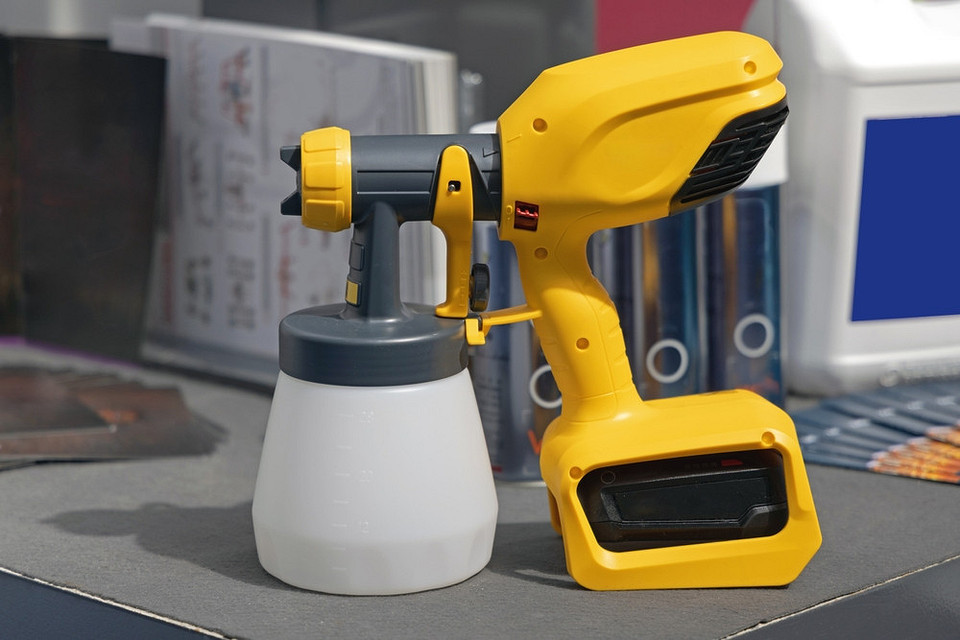

  • жесткая кисть или краскопульт — раствор нужно сразу проверять на плотность при нанесении;

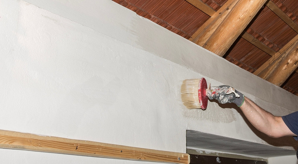

Готовый материал должен напоминать густую сметану. Для побелки кистью нужен более густой состав, для краскопульта — жидкий. В процессе разведения пробуйте сделать кистью выкрасы на бордюре или цементной плитке. Побелка должна ложиться плотным слоем, но без заметных полос. Если она слишком бледная, добавьте чуть пушонки. Если слишком густая, долейте воды.
Готовый раствор процедите в чистую емкость через марлю. После этого проверьте консистенцию, при необходимости добавьте еще воды/порошка. Процеживание обязательно, если вы будете красить стены краскопультом. Не обязательно, если вы отделываете кистью погреб или сарай. Крупные фракции можно будет снять с кисти или прямо со стены.

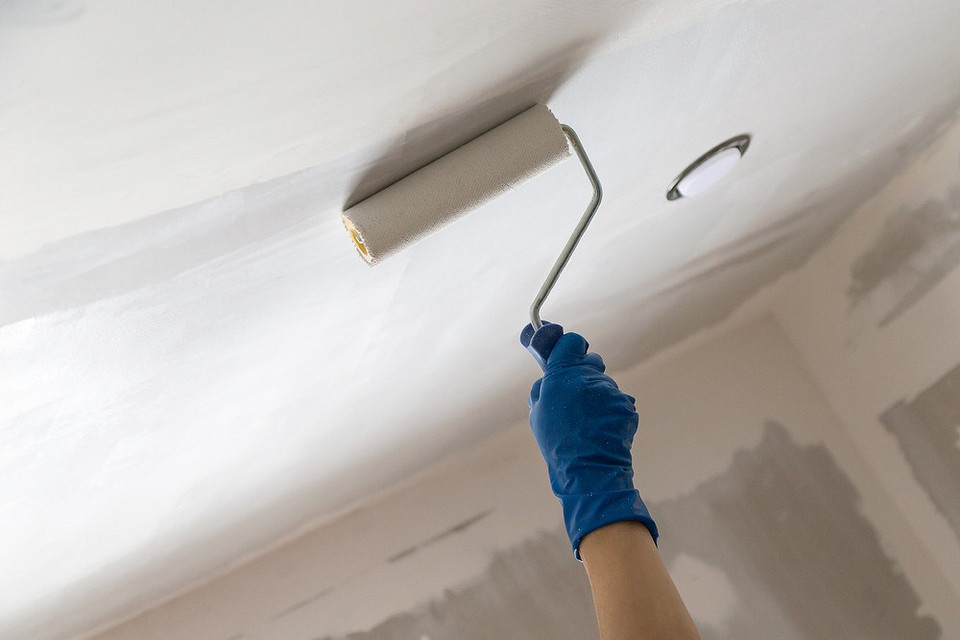

На 1 м2 поверхности при покрытии одним слоем нужно примерно 0,5 л готовой побелки. Фасады и стены во влажных внутренних помещениях советуют красить в 3 слоя, в сухих — минимум в 2. Если предварительно прогрунтовать стены, расход уменьшится. На пористом основании, при использовании краскопульта — увеличится.
