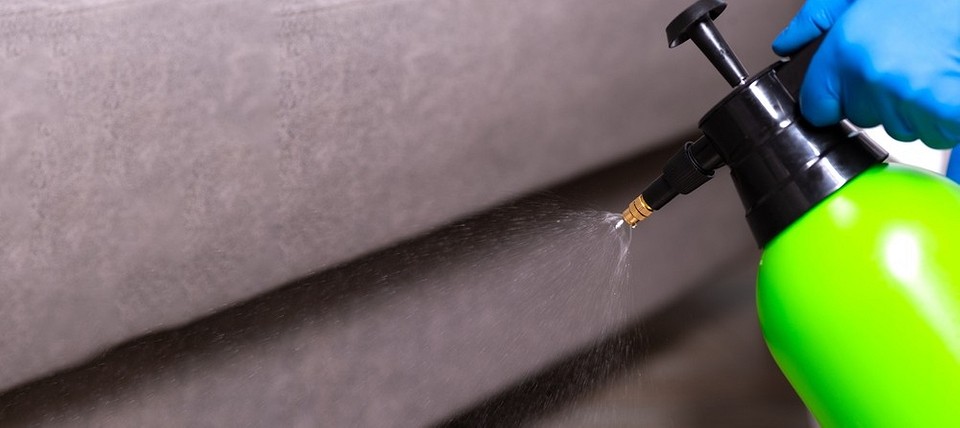

Краска накачивается вручную. Самое простое механическое устройство работает аналогично водяному пистолету для детей. Инструкция, как пользоваться ручным краскопультом, очень простая. Пользователь направляет сопло в нужном направлении и начинает качать насос, который подает краску. Есть чуть усложненная разновидность, где можно накачать воздух в бак, перекрыть клапан, потом красить. Но такой закачки воздуха хватает очень ненадолго. Приходится часто подкачивать. Основной плюс механических приборов — простота в обращении. Но красить ими неудобно, потому что приходится одновременно качать и направлять струю. Их чаще применяют для несложных работ: побелки или обработки деревьев, покраски небольших поверхностей, т.п.

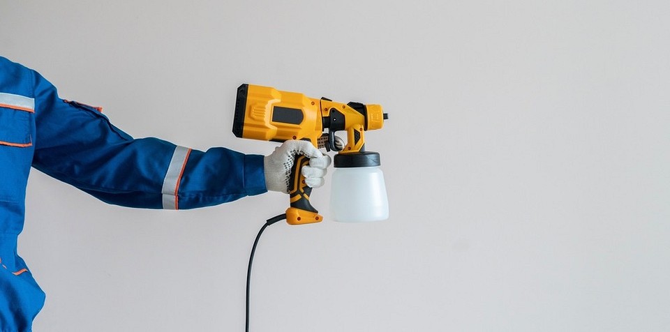

Накачивание красящей смеси производит электронасос. Пользователю остается только направлять сопло. Работать электроприбором удобно, покраска проводится качественно. Есть две разновидности таких устройств, отличающихся способом подачи электроэнергии. Сетевые модели работают от сети. Они легкие, мощные и производительные, но ограничены в мобильности длиной шнура. Обычно это полтора-два метра. Не всегда получается «дотянуться» туда, куда нужно. Аккумуляторные приборы питаются от закрепленных на корпусе батарей-аккумуляторов. Они мобильны, но ограничены в мощности и времени работы. После разрядки аккумулятора его нужно зарядить. Кроме того, масса батареи увеличивает вес устройства, поэтому им сложнее работать.

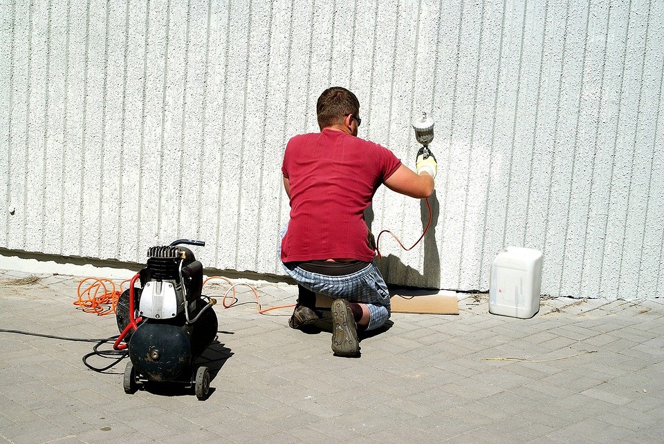

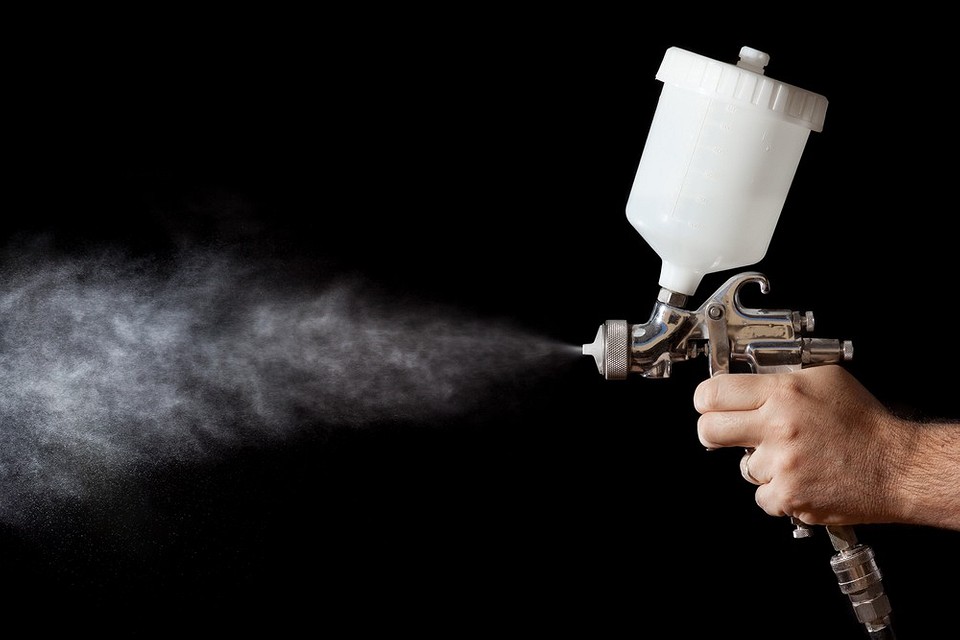

Профессиональное оборудование, которое состоит из нескольких частей. Самая громоздкая — компрессор, создающий высокое давление для подачи красящей жидкости. При включении компрессора он подает сжатый воздух к пистолету-распылителю. При нажатии курка-заслонки краска выходит из сопла. Большой плюс пневматики — возможность настройки. Регулировкам поддается сила подачи воздуха и краски, величина факела, давление. Таким образом, можно добиться максимально равномерного распыления любого состава. Значимым минусом можно считать высокую цену оборудования.
Pixabay
Лучшим выбором для окрашивания считают пневматику. Она способна быстро и высококачественно покрасить любые поверхности: потолки, стены, фасад, т.п. Если такого оборудования нет, с задачей справится электроприбор любого типа, но на покраску уйдет больше времени.

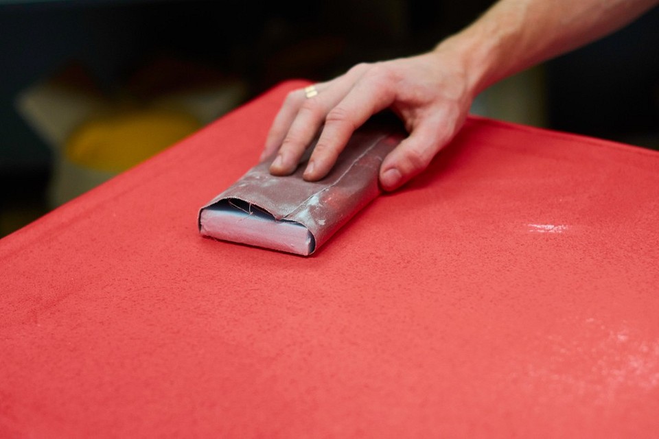

Краскораспылитель требователен к качеству окрашиваемого основания. Если при нанесении краски валиком или кистью можно за несколько проходов закрасить плохо зачищенные или запыленные участки, здесь это не получится. Распыляемая соплом краска не проникнет внутрь шероховатостей, она скатится с загрязненной основы. Поэтому перед окрашиванием поверхности нужно тщательно зашкурить, очистить от грязи, обезжирить, высушить. Если на покрытии есть какие-то дефекты, их перед этим шпаклюют, зачищают высохший слой шпаклевки наждачкой.
С гладких или глянцевых покрытий красящая жидкость скатывается, поэтому перед окрашиванием их обрабатывают мелкой наждачкой, очищают от пыли и обезжиривают. Все поверхности, которые не планируется красить, надо защитить от брызг. Для этого их закрывают полиэтиленом, бумагой, малярным скотчем. Кроме того, в помещении, где будут проводиться работы, надо обеспечить вентиляцию. Лакокрасочные материалы часто обладают резким запахом, могут быть токсичны. Надо убрать все источники огня или нагрева — распыляемые ЛКМ образуют взвесь, которая может воспламениться.

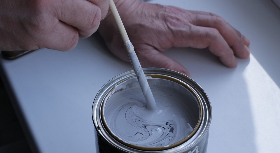

Красящий состав должен быть определенной вязкости. Для каждого краскораспылителя установлен диапазон допустимых значений. Если масса будет слишком вязкой, инструмент не сможет протолкнуть ее через сопло, и оно забьется. Чересчур жидкий раствор ляжет разводами. Поэтому перед работой нужно уточнить допустимый диапазон вязкости и подготовить краску. Обязательно нужно замерить ее вязкость. Проще всего это сделать вискозиметром. Это измерительное устройство, часто оно идет в комплекте с инструментом.
Замер проводится просто. Емкость вискозиметра заполняется красящей жидкостью и засекается время, за которое она оттуда вытечет. Если вязкость выше нормы, краску нужно разбавить. Для этого в нее добавляется подходящий разбавитель, но не больше 5% от объема красящей жидкости. Алкидные и масляные разбавляют уайт-спиритом, грунтовки и эмали на нитроцеллюлозе разводят 646 растворителем, глифталевые или битумные лаки — сольвентом. Водно-дисперсионные смеси можно разбавлять чистой водой, причем ее объем может доходить до 10%.

Перед работой надо проверить качество отпечатка. Делают это так
  1. Залейте подготовленный лакокрасочный материал в бак. Выставьте регулировки подачи воздушной струи и краски на максимум.
  2. Направляющую сопла поставьте в положение «горизонталь», тогда получите вертикальный факел.
  3. Распылитель поднесите к тестовой поверхности на расстояние, которое называется рабочим. Его нужно уточнить в техдокументации к прибору. Обычно оно от 100 до 300 мм.
  4. Держите краскопульт так, чтобы он находился строго перпендикулярно к окрашиваемой основе. Нажмите на курок, удерживайте его примерно секунду.
  5. Внимательно рассмотрите отпечаток. Его форма подскажет, нужны ли регулировки и какие именно. В таблице мы собрали возможные варианты.
Форма отпечатка Регулировки
Ровно окрашенный овал правильной формы, края немного размыты. Не требуются.
Овал неправильной формы с явным перекосом в одну сторону. Очистите сопло.
Потеки по краям овала.  Увеличьте вязкость красящего состава или уменьшите поток воздуха.
Овал правильной формы, центр пятна неровный, как будто «запыленный». Уменьшите вязкость краски.
Отпечаток напоминает восьмерку. Уменьшите давление потока воздуха.
Овал правильной формы с потеками по центру отпечатка. Уменьшите расход красящей жидкости.
