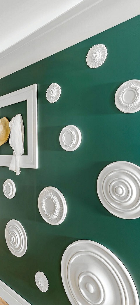

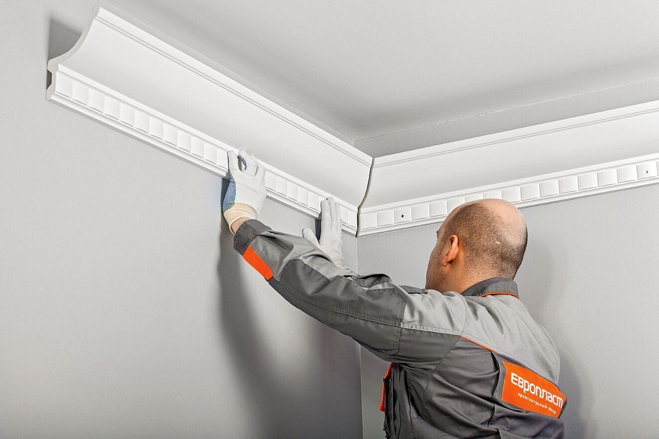

Проще всего начать преобразования с потолочных розеток, карнизов, молдингов и других изделий из пенополиуретана. Эти элементы отличаются лёгкостью, прочностью и влагостойкостью. Их монтаж прост и не занимает много времени. При выборе декора, который после установки может подвергаться механическим воздействиям, обратите внимание на плотность материала. Её оптимальное значение — 250–350 кг/м³. Именно такие параметры имеют плинтусы из пенополиуретана.

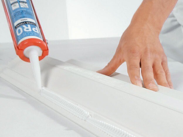

Клей монтажный и стыковочный наносят обильно на всю монтажную поверхность змейкой толщиной 2–3 мм. Между изделием и стеной или в области стыка должна остаться клеевая прослойка толщиной 1 мм.

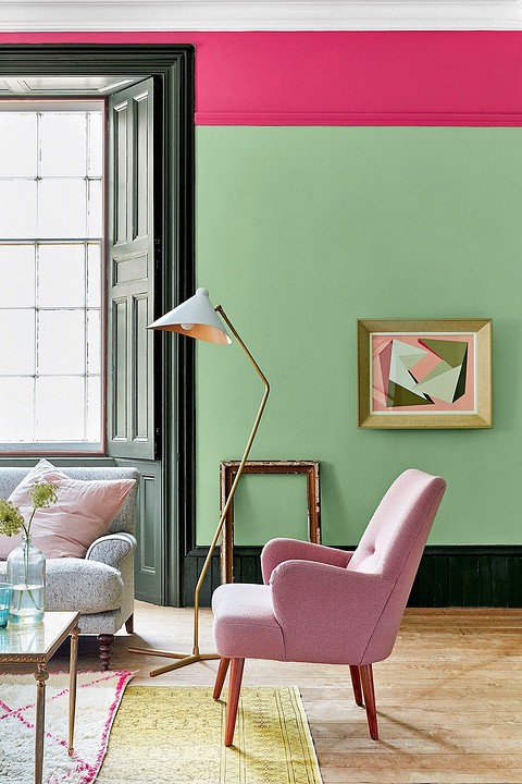

Зачастую мы прибегаем к монохромному окрашиванию стен из-за мнения о сложности и трудоёмкости многоцветной отделки, а также непростом подборе гармоничного сочетания оттенков. Между тем наиболее очевидные решения можно подсмотреть в природе, которая выступает создателем классически безупречных комбинаций. Среди них белый и голубой, как небо и облака, или белый и синий, как море и светлые барашки волн на его поверхности. Весьма элегантно будут смотреться стены, окрашенные в разные оттенки зелёного цвета, присутствующие в летнем лесу. В этом случае нижние части стен желательно окрасить в более тёмный цвет, а верхние, которые пачкаются меньше, сделать светлее. Комбинация нейтрально серого и тёплого жёлтого цвета наполнит интерьер спокойствием. Не стоит бояться тёмных оттенков: одна из стен насыщенного, глубокого цвета может стать отличным фоном для картин и других декоративных элементов.

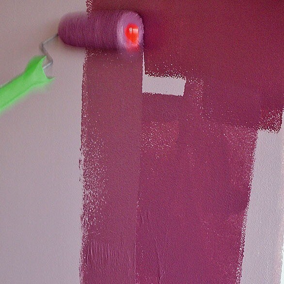

Процесс оформления стен: Цвет + фактура

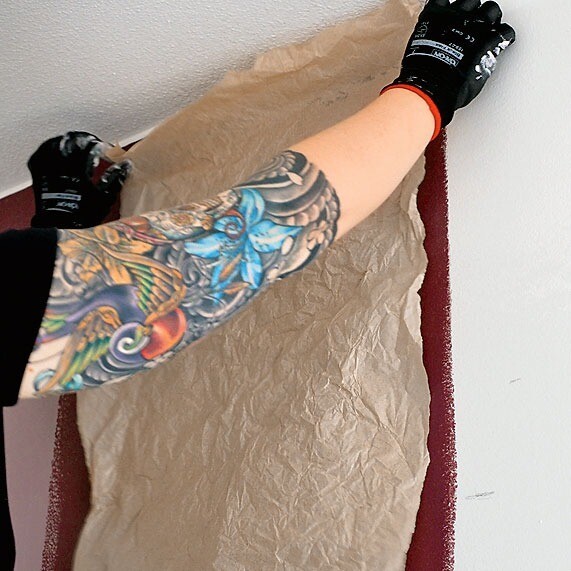

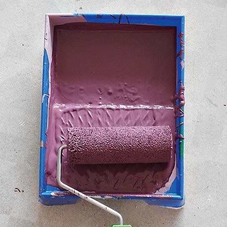

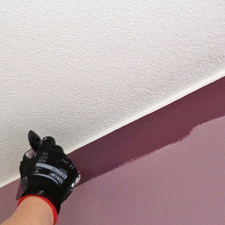

Сначала тонкую папиросную бумагу нарезают полотнами в количестве, необходимом для покрытия всей стены. Чтобы добиться эффекта помятости, полотна сжимают до размера небольшого шарика. Кистью аккуратно прокрашивают стыки стены с потолком, полом и соседними стенами (а). После чего валиком раскатывают краску по поверхности оформляемой стены на ширину около 50 см (б) и, не дожидаясь высыхания, прикладывают к этому участку жатую бумагу (в, г) и прижимают пластиковым шпателем. Процесс повторяют на всей поверхности стены, оставляя по краям 1–2 см без бумаги. Затем выжидают время, необходимое для высыхания полотен, и покрывают стену двумя слоями краски. В результате получается поверхность глубокого насыщенного цвета c оригинальной фактурой, которая создана мятой папиросной бумагой.

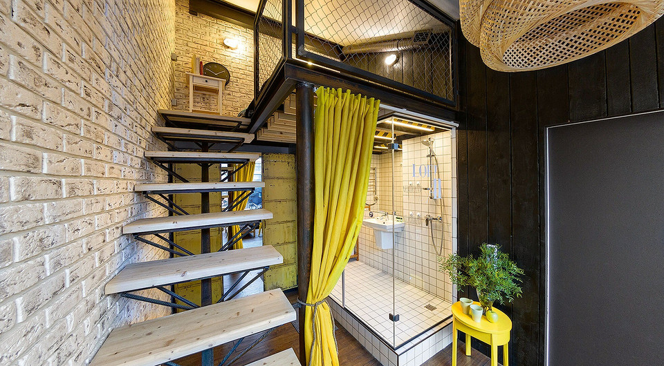

В современных квартирах стен, сложенных из кирпичей, не так уж много. Между тем в эстетике лофта, минимализма, хай-тека этот материал становится стилеобразующим. При отсутствии кирпичной кладки её функции может взять на себя облицовочный искусственный камень на основе гипса или лёгкого бетона.
Элементы с шероховатой, неполированной поверхностью, приглушённых естественных или ярких тонов — настоящая находка для дизайнеров и архитекторов. К тому же масса элементов из наиболее популярных в интерьерах коллекций декоративного кирпича и мелкоформатного камня невелика — до 20 кг/м². Стандартные каркасные конструкции перегородок и облицовок стен с шагом металлических направляющих 60 см и обшивкой из влагостойкого гипсокартона (ГКЛВ) без проблем выдерживают вес такого камня вместе с весом расходных материалов. Толщина готовой отделки не превосходит 1,5–2 см и не уменьшает объём помещения, а это особенно важно для небольших пространств. Чтобы создать впечатление подлинной каменной или кирпичной кладки, обязательно используют элементы двух типов: плоскостные и угловые.
